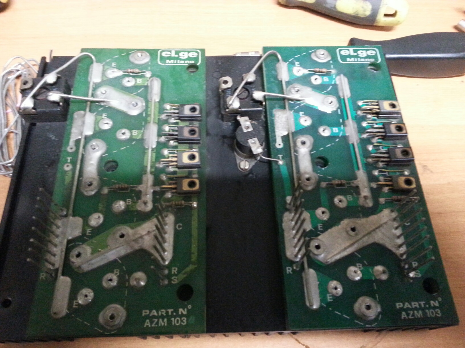

Дело осталось за малым. Один из сервоусилителей падает в ошибку. Методом подстановки выявил неисправную плату. Это выходной каскад ключей.
Стоят такие транзисторы http://html.alldatasheet.com/html-pdf/2 ... 10001.html 8 штук. Мультиметром проверить не получается. Сопротивления более менее одинаковые. Как по простому проверить такие транзисторы?

Сообщения: 34042
Re: Chiron HC28
mikehv писал(а):Как по простому проверить такие транзисторы?
Судя по мануалу какой то составной транзистор
01.png (7999 просмотров) <a class='original' href='./download/file.php?id=78236&mode=view' target=_blank>Загрузить оригинал (51.16 КБ)</a>
Тогда наверно нужно собирать небольшую схемку лампочка + батарейка/и/бп и подавать на вход упр. сигнал.
Или взять пометить все эти транзисторы, и выпаяв транзисторы из рабочего драйва определить что сдохло.
mikehv
Сообщения: 2115
Репутация: 1175
Откуда: Иваново
Re: Chiron HC28
Сообщение mikehv »
aftaev писал(а):Или взять пометить все эти транзисторы, и выпаяв транзисторы из рабочего драйва определить что сдохло.
Тоже про это думаю. Но как то не хочется лезть в рабочий усилок.
ukr-sasha
Сообщения: 3401
Репутация: 2181
Откуда: Киев, Украина
Re: Chiron HC28
Сообщение ukr-sasha »
Элементов не так много на плате. Может всё что там есть заменить?
mikehv
Сообщения: 2115
Репутация: 1175
Откуда: Иваново
Re: Chiron HC28
Сообщение mikehv »
ukr-sasha писал(а):Элементов не так много на плате. Может всё что там есть заменить?
в наших магазинах в глаза не видели таких. буду заказывать из китая. Один усилитель в корзине поновее. В нем эти транзисторы заменены двумя обычными вместо одного составного. Думаю, может так же сделать. Хотя сейчас других дел хватает. Проще из китая наверное дождаться, а пока заняться чисткой, покраской.
mikehv
Сообщения: 2115
Репутация: 1175
Откуда: Иваново
Re: Chiron HC28
Сообщение mikehv »
дело было не в транзисторах.... просто трещина в пайке управляющей ноги.
