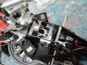

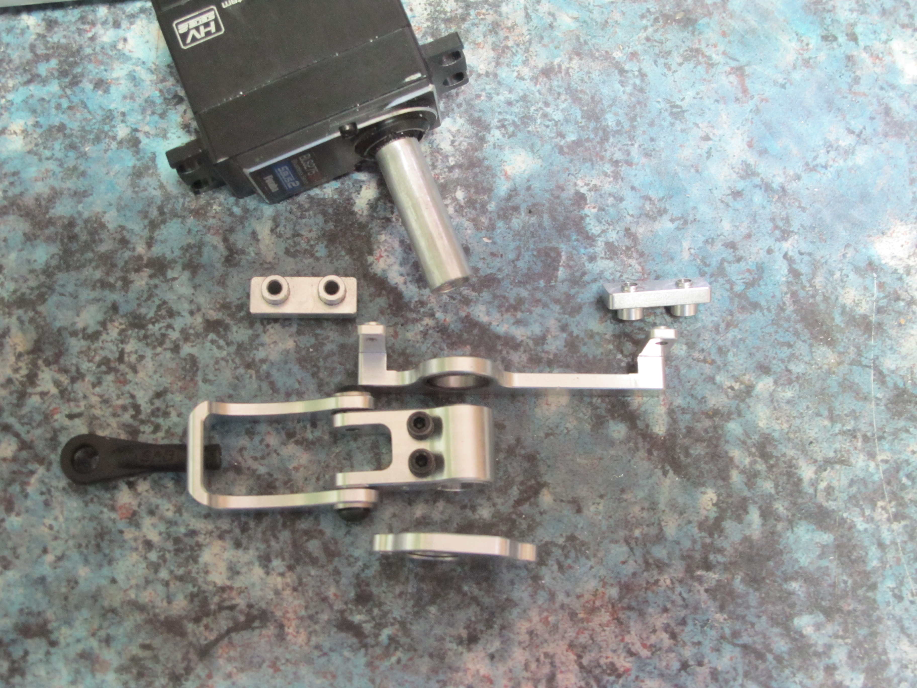

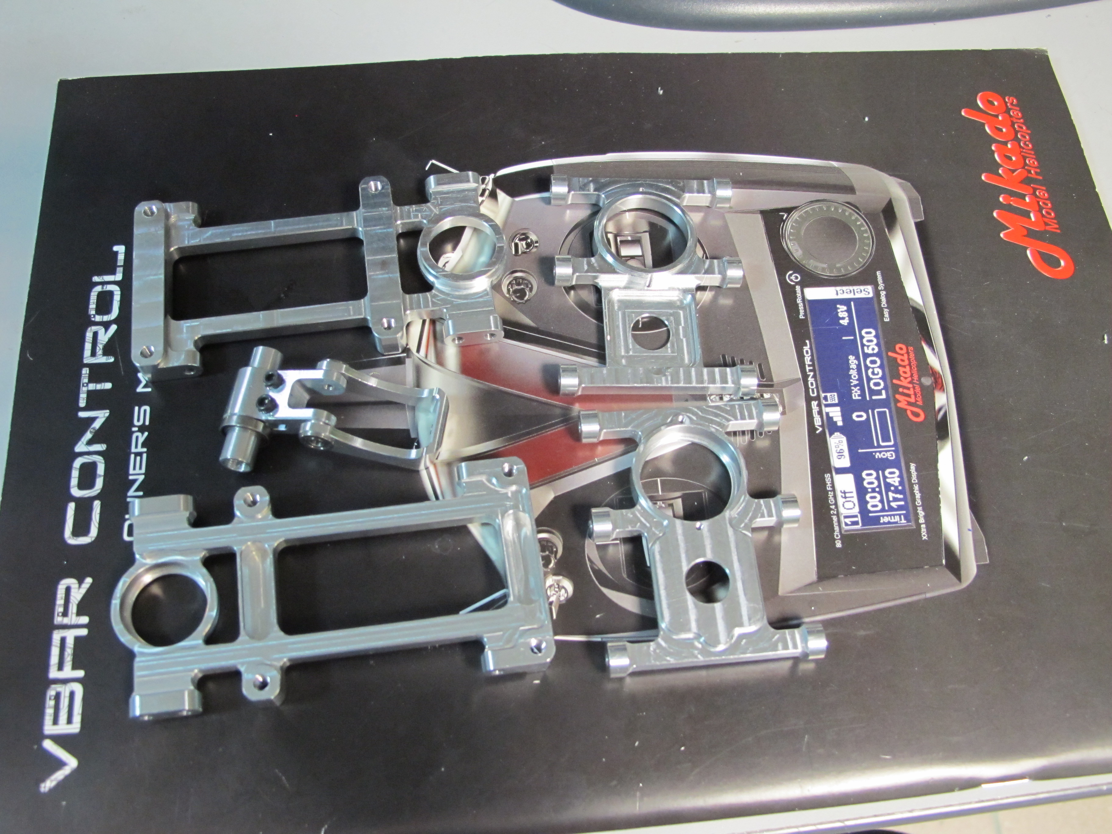

Сообщения: 8408
поделал таких деталек, с кучей карманов и вырезов, упарился камить :)
и делал себе на верт апгрейд сервы элеватора, получилось хорошо
пробовал делать пробойник для мелких шлицов, более менее нормально получилось
теперь нужно найти хорошую сталь, что бы потом подкалить

IMG_0010[1].JPG (3079 просмотров) <a class='original' href='./download/file.php?id=77949&mode=view' target=_blank>Загрузить оригинал (2.09 МБ)</a>
пробойник шлицов на качалках серв (3079 просмотров) <a class='original' href='./download/file.php?id=77950&mode=view' target=_blank>Загрузить оригинал (1.67 МБ)</a>
детали апгрейда (3079 просмотров) <a class='original' href='./download/file.php?id=77951&mode=view' target=_blank>Загрузить оригинал (2.24 МБ)</a>
детали апгрейда
в сборе (3079 просмотров) <a class='original' href='./download/file.php?id=77952&mode=view' target=_blank>Загрузить оригинал (1.8 МБ)</a>
в сборе

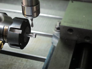

Сообщения: 8408
Перебрался в свою тему с датчиком :)
Заюстировал биение в 2 микрона , механизм работает :good:
теперь можно заняться отмывкой , прокладкой проводов и настройки возврата стилуса
конус брал от торцевой насадной фрезы, упарился стачивать эту железяку

nik1 писал(а):настройки возврата стилуса
Верно про пружинку, родную можно чуть подрастянуть или чуть пожесче купить. Себе набирал в автомагазине (откуда там такие пружинки были мелки я ума не приложу, но тем не менее) с десяток разных - подобрал. Для Контакт-3 тоже думаю найти пружинку не проблема.
Еще можно щуп полегче приспособить, съемный от реника к примеру.
Сообщения: 8408
На датчике который стоит на токарке немного растягивал пружинку, видимо тут тоже прокатит
щуп ищу , хочу керамику с рубином за недорого :) но шарик хотелось бы 3-4 , а пока попадаются 2 мм
все думаю про заливку масла, вроде как декстрон неплохой вариант
маловязкий и с окисляемостью у него все хорошо
