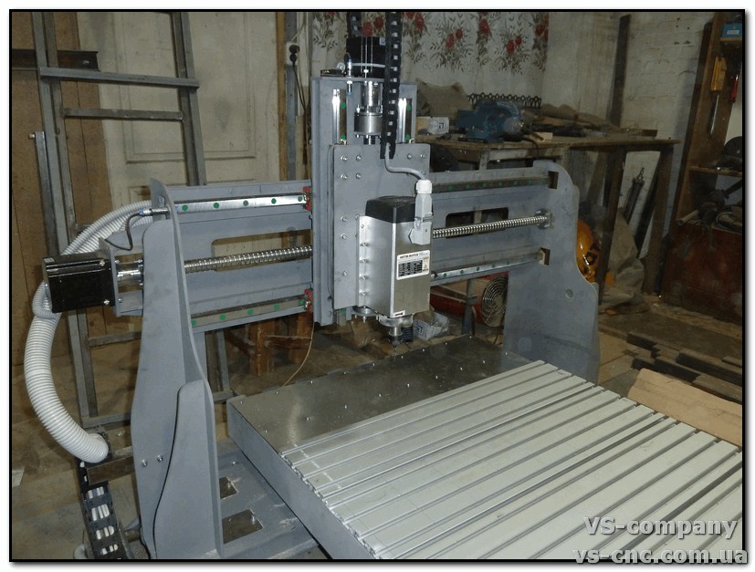

Уже решено. Будем использовать сталь 10 мм. и возможно алюминевая плита на Z Чтото похожее как на фото. Всем спасибо за ответы.

serj991
Сообщения: 17
Зарегистрирован: 16 мар 2014, 15:26
Репутация: 5
Откуда: Беларусь
Re: 3-х осевой станок по алюминию
Сообщение serj991 »
Ваших 10мм будет ой как мало для нужных задач.

raddd
Сообщения: 1564
Репутация: 540
Откуда: Беларусь Минский р-н
Сообщение raddd »
Делай с заделом под профильные рельсы. Круглые на "отрыв" вообще не жёсткие.
Используй стальную профильную трубу с стенкой не менее 7мм в местах крепления рельсы.
Листовой металл не очень. Плита на зет или алюминий порядка 30мм или сталь не менее 15мм.
Скажем так. Я собирал на круглых рельсах и алла 10мм .... Все переделал.

donvictorio
Сообщения: 2458
Репутация: 683
Настоящее имя: Виктор
Сообщение donvictorio »
serj991 писал(а):Ваших 10мм будет ой как мало для нужных задач.
Направляющие, отдельная история.
вообще безосновательное заявление.
20е рельсы больше 20 кН держат.
датроны большей частью из листовой стали сделаны - одни из лучших станков мид-лоу сегмента.
вопрос в конструкции, а это 90% хорошего исхода задачи.

serj991
Сообщения: 17
Репутация: 5
Откуда: Беларусь
Сообщение serj991 »
FedirR писал(а):Если можно поподробнее. что предлагаете?
Учитывая замах на такое рабочее поле, лист 16мм, и хорошие профильные рельсы.
donvictorio писал(а):вообще безосновательное заявление.
Думаю все в курсе что направляющие напрямую влияют на жесткость станка, связка рельса и блока, хотя кого-то устраивает и по 0,3-0,5 мм снимать.
Про конструкцию согласен.

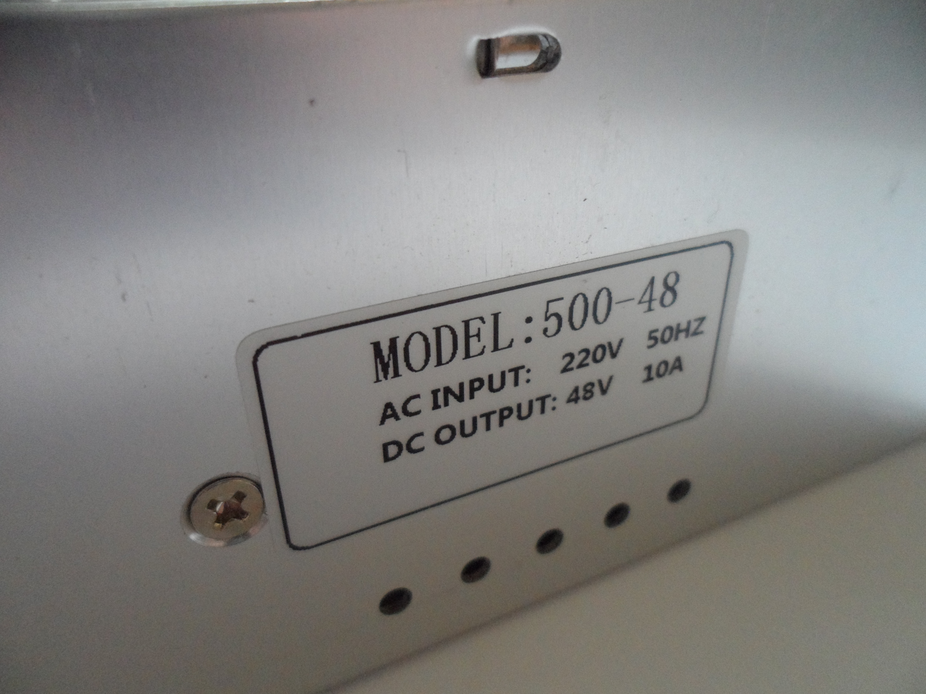

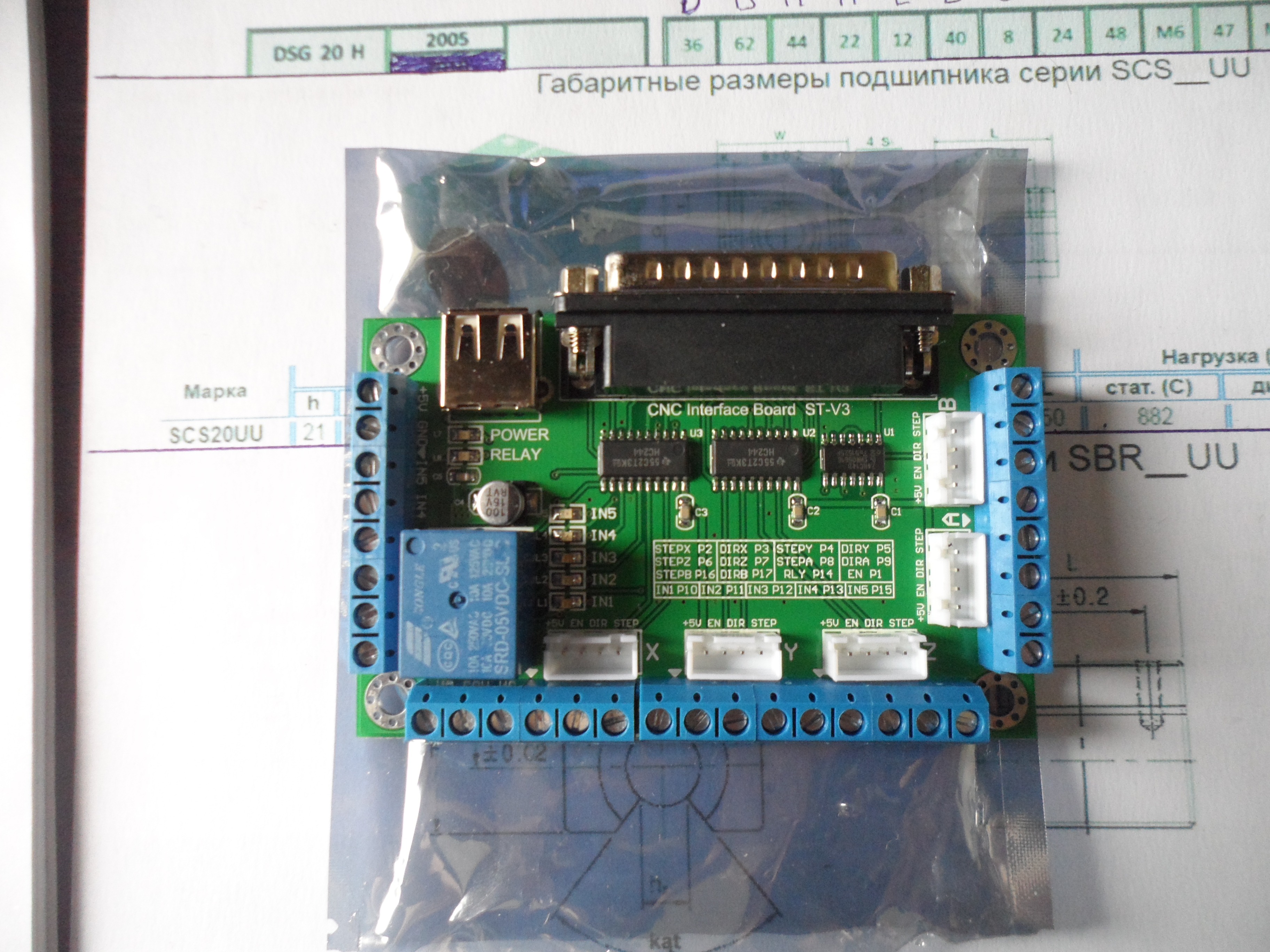

Ребят подскажите можно ли такую материнку к 48-ми вольтовому БП подключать? Или лучше 24В? Есть разная информация, не могу определится.

Caponi
Сообщения: 365
Зарегистрирован: 10 июн 2015, 16:30
Репутация: 68
Откуда: Санкт-Петербург/Новороссийск
Сообщение Caponi »
чем то смахивает на мою
на моей максимум что есть это 12В и 5В
12В даю с инвертора, а 5В даю от зарядки для телефона

Ershoff
Сообщения: 653
Репутация: 241
Откуда: Киев. Украина
Сообщение Ershoff »
FedirR писал(а):Ребят подскажите можно ли такую материнку к 48-ми вольтовому БП подключать? Или лучше 24В? Есть разная информация, не могу определится.
Это самая обычная дешёвая китайская интерфейсная плата.
Питание 5в она берёт от USB - для этого там разъем USB и всунут.
48 вольт вы подаёте на драйвера моторов - на эту плату они никак не приходят и не влияют
