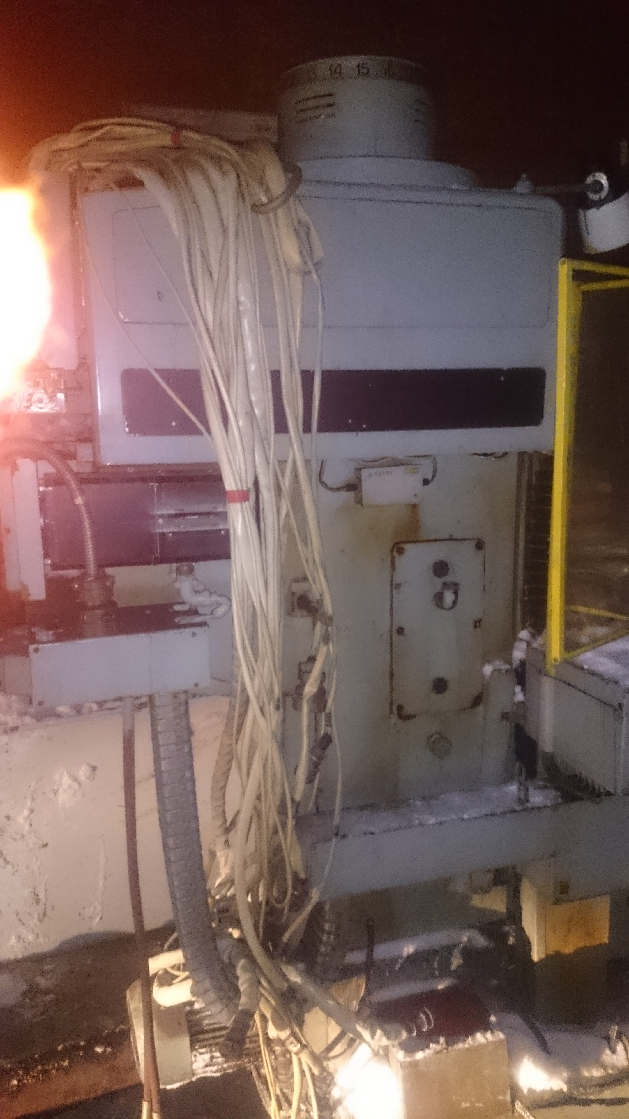

Сбылось. Вывез станок на склад. Пусть снег возгонится...
Немного фоток:
DSC_0209.JPG (41411 просмотров) <a class='original' href='./download/file.php?id=73306&mode=view' target=_blank>Загрузить оригинал (2.31 МБ)</a>
DSC_0210.JPG (41411 просмотров) <a class='original' href='./download/file.php?id=73307&mode=view' target=_blank>Загрузить оригинал (2.98 МБ)</a>
DSC_0212.JPG (41411 просмотров) <a class='original' href='./download/file.php?id=73309&mode=view' target=_blank>Загрузить оригинал (2.4 МБ)</a>
DSC_0215.JPG (41411 просмотров) <a class='original' href='./download/file.php?id=73311&mode=view' target=_blank>Загрузить оригинал (2.01 МБ)</a>
DSC_0213.JPG (41411 просмотров) <a class='original' href='./download/file.php?id=73310&mode=view' target=_blank>Загрузить оригинал (2.58 МБ)</a>
К станку прилагалась маслостанция, при перевозке ехала на боку, вытекло сколько то красной гидравлической жидкости, и шкаф с оснасткой, сегодня глядеть нету сил, завтра ревизия.
Неожиданно в Сибирь пришла оттепель, тщательно почищенный подъезд превратился в кашу, манипулятор вяз, пришлось вызывать фронтальный погрузчик, тянуть и чистить...

Добрался сегодня до инструментального шкафа. Похоже, это джекпот, парни...
обоймы для карусели автосмены, полный комплект. (41207 просмотров) <a class='original' href='./download/file.php?id=73444&mode=view' target=_blank>Загрузить оригинал (3.3 МБ)</a>
Куча оправок похожих на ИЗО-30 (41207 просмотров) <a class='original' href='./download/file.php?id=73445&mode=view' target=_blank>Загрузить оригинал (3.12 МБ)</a>
еще оправки (41207 просмотров) <a class='original' href='./download/file.php?id=73446&mode=view' target=_blank>Загрузить оригинал (3.27 МБ)</a>
еще оправки
групповое фото (41207 просмотров) <a class='original' href='./download/file.php?id=73448&mode=view' target=_blank>Загрузить оригинал (3.36 МБ)</a>
групповое фото
ящик со сверлами (41207 просмотров) <a class='original' href='./download/file.php?id=73449&mode=view' target=_blank>Загрузить оригинал (3.22 МБ)</a>
ящик со сверлами
тазик с фрезами и сверлами (41207 просмотров) <a class='original' href='./download/file.php?id=73450&mode=view' target=_blank>Загрузить оригинал (2.95 МБ)</a>
десяток цанг, оправки под метчики для резьбонарезной головки, мелкие цанги для мультипликаторной головки (41207 просмотров) <a class='original' href='./download/file.php?id=73451&mode=view' target=_blank>Загрузить оригинал (3.21 МБ)</a>
Сам ящик сделан как на выставку. Для любой приспособы или оправки есть место, шлифованные места ложатся на фетровую накладку. Ящики выдвигаются на телескопических направляющих. Из Советского Союза с любовью...
Складывается мнение, что станком вообще не пользовались. Все обоймы под автосмену в консервационной смазке, работала только одна, которая сейчас торчит из шпинделя и чутка подржавела. Судя по состоянию стола на четвертой оси, сверлили мелкими сверлами в рукопашную, ибо там все в следах сверления, зачастую насквозь.
Вскрытие конечно покажет, что там к чему внутри...

Посмотрел фотки, какие смог найти на него, чтож он такой огромный при мизерном поле обработки? А вообще очень сильно похож на КФПЭ.
Duhas
Сообщения: 1961
Репутация: 285
Откуда: Красноярск
Re: МС 12-250, 4-х осевой с автосменой.Реконструкция
Сообщение Duhas »
огромный - потому что жесткость там соответствующая.. я может буду модернизировать институтский 2254ВМФ4, там там поле 500х500х500
elephant007
Сообщения: 857
Репутация: 332
Откуда: Сибирь, Томск
Сообщение elephant007 »
john1987887 писал(а):Посмотрел фотки, какие смог найти на него, чтож он такой огромный при мизерном поле обработки? А вообще очень сильно похож на КФПЭ.
наверное, чтобы обеспечить заявленную точность... чугуна на него не пожалели.
самое интересное, это то, что мне предстоит опускать его через 800х6000-мм дырочку...

john1987887 писал(а):чтож он такой огромный при мизерном поле обработки?
Он не огромный ;)
john1987887 писал(а): А вообще очень сильно похож на КФПЭ.
Дык на одном заводе делают, и да, это КФПЭ на него похож, правда точностью и жёсткостью он уже проигрывает МСу.
