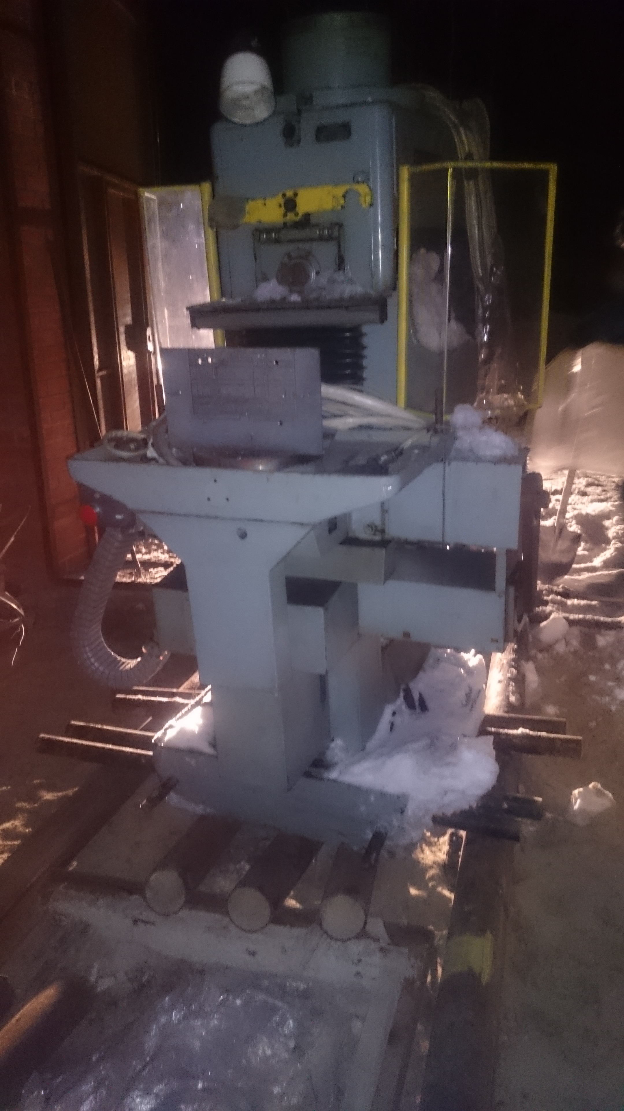

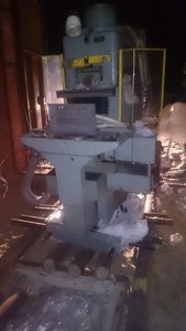

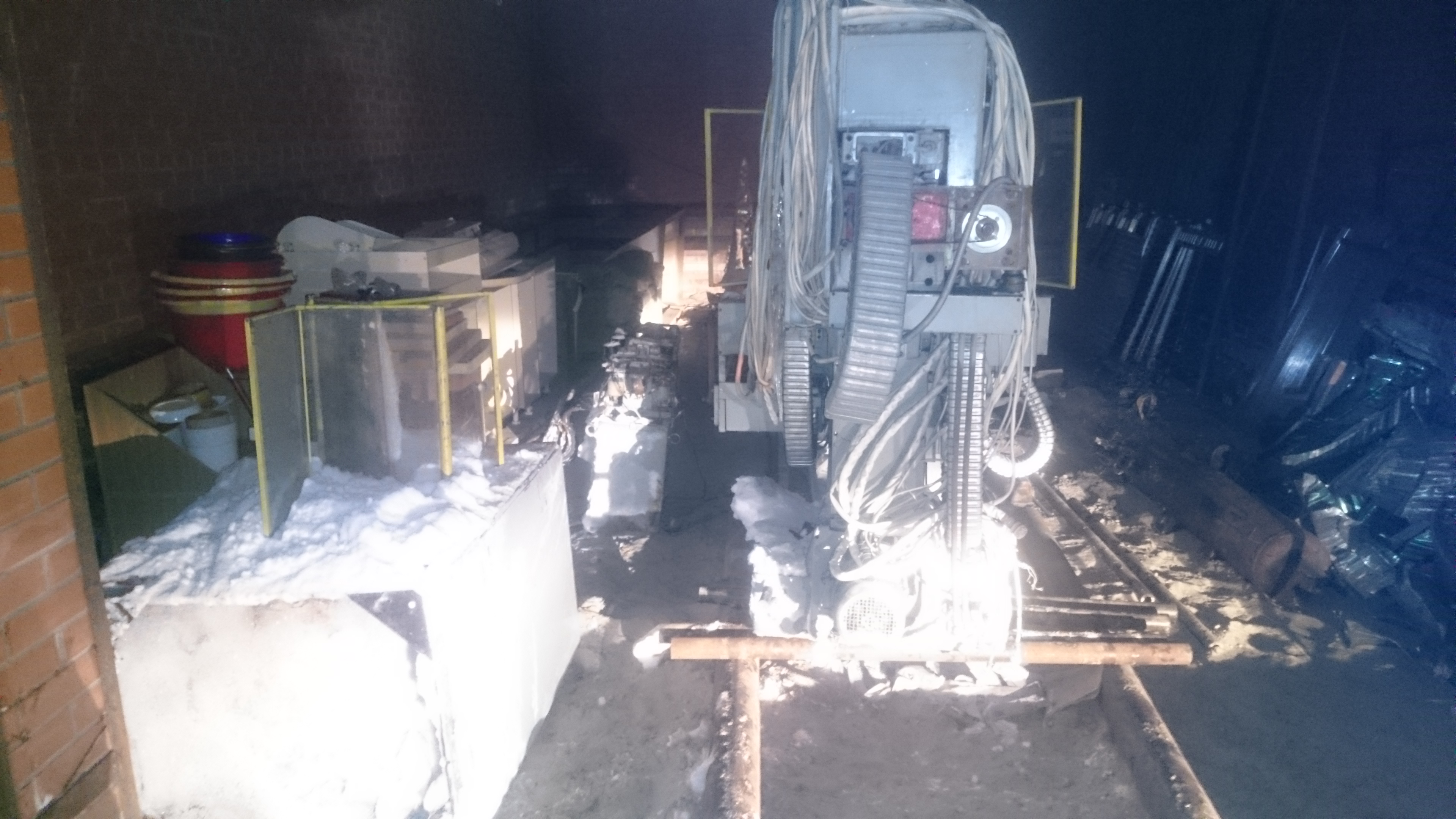

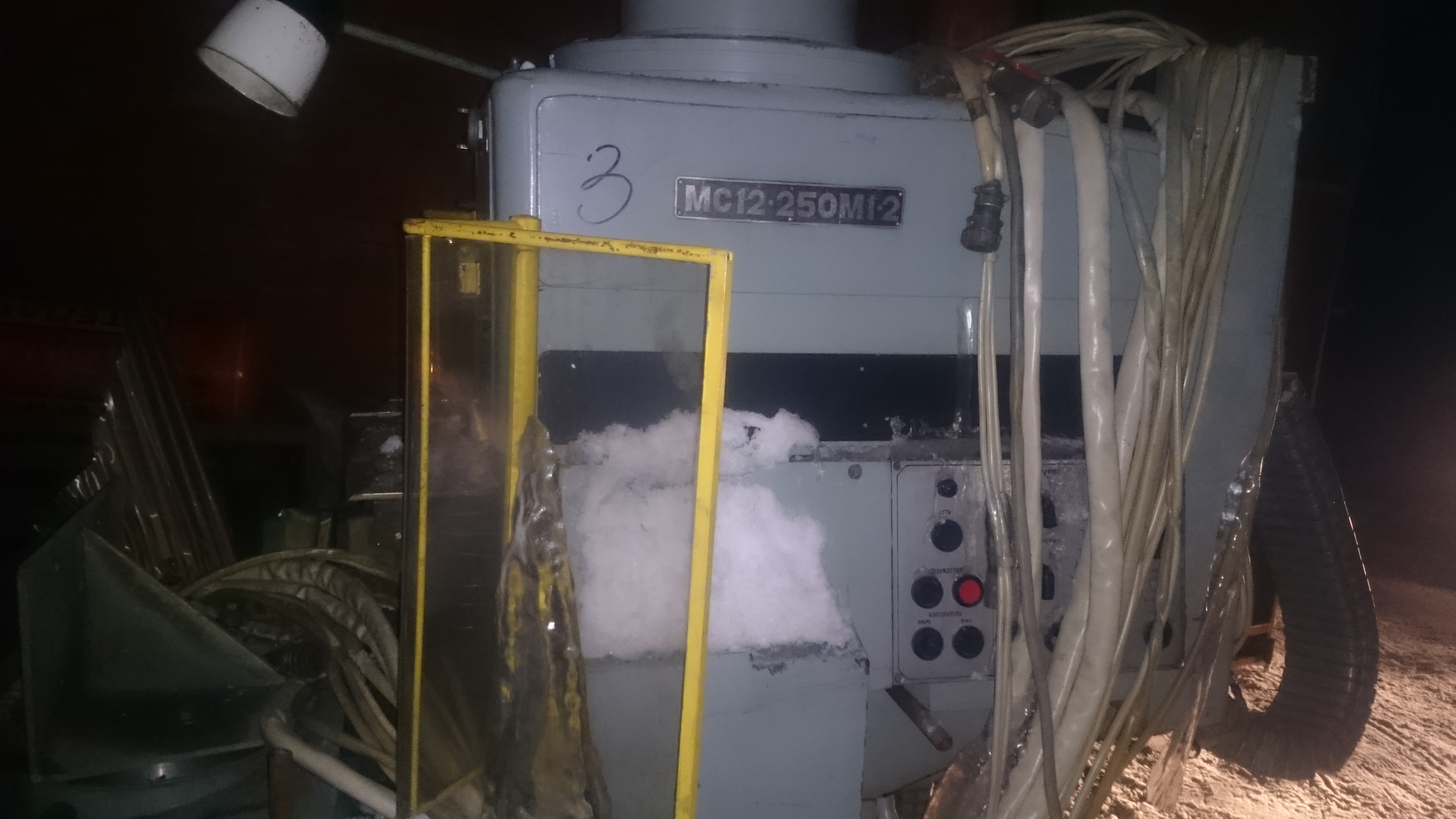

Сбылось. Вывез станок на склад. Пусть снег возгонится...
Немного фоток:

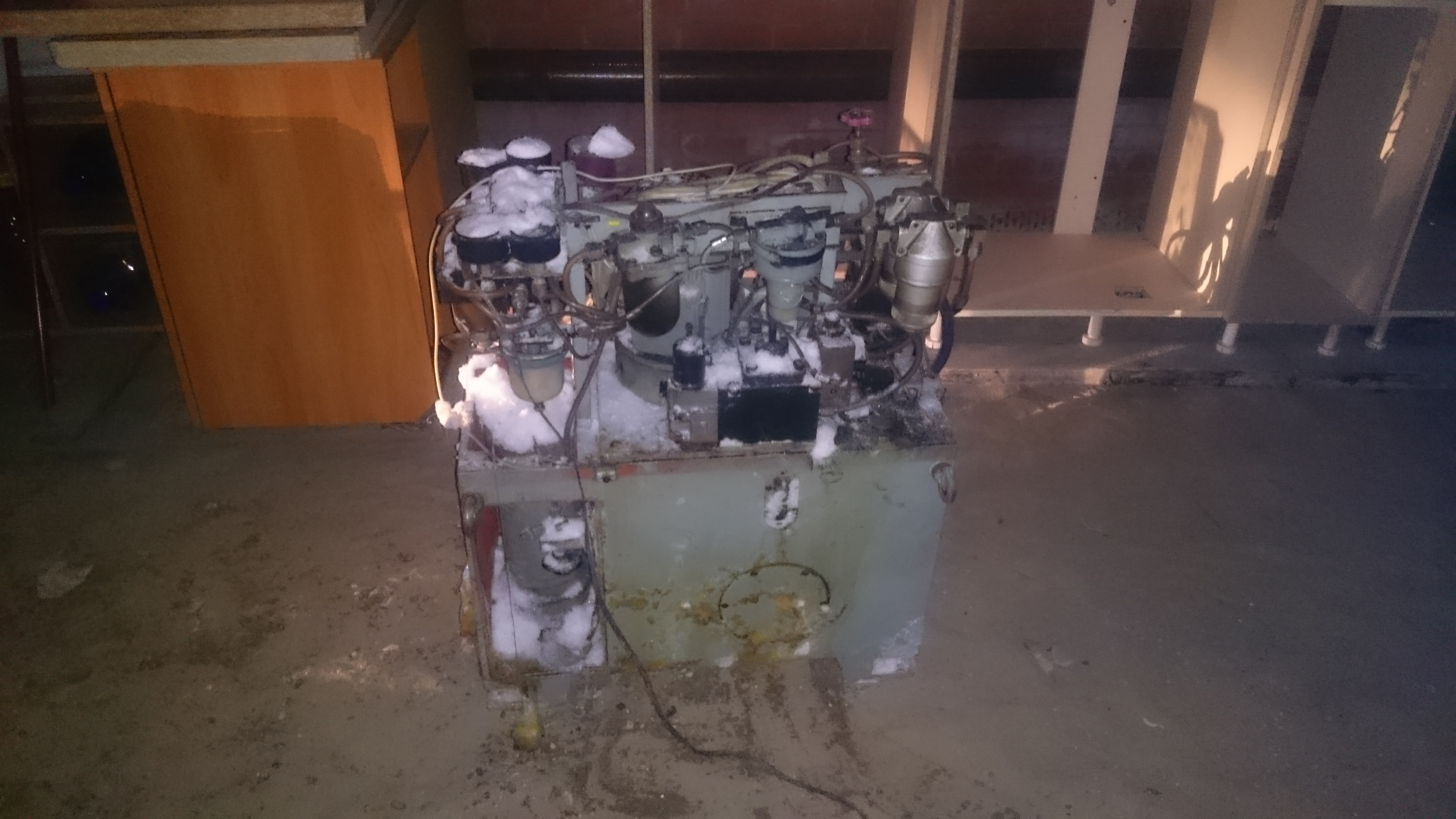

К станку прилагалась маслостанция, при перевозке ехала на боку, вытекло сколько то красной гидравлической жидкости, и шкаф с оснасткой, сегодня глядеть нету сил, завтра ревизия.
Неожиданно в Сибирь пришла оттепель, тщательно почищенный подъезд превратился в кашу, манипулятор вяз, пришлось вызывать фронтальный погрузчик, тянуть и чистить...

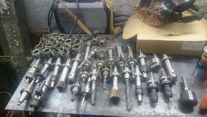

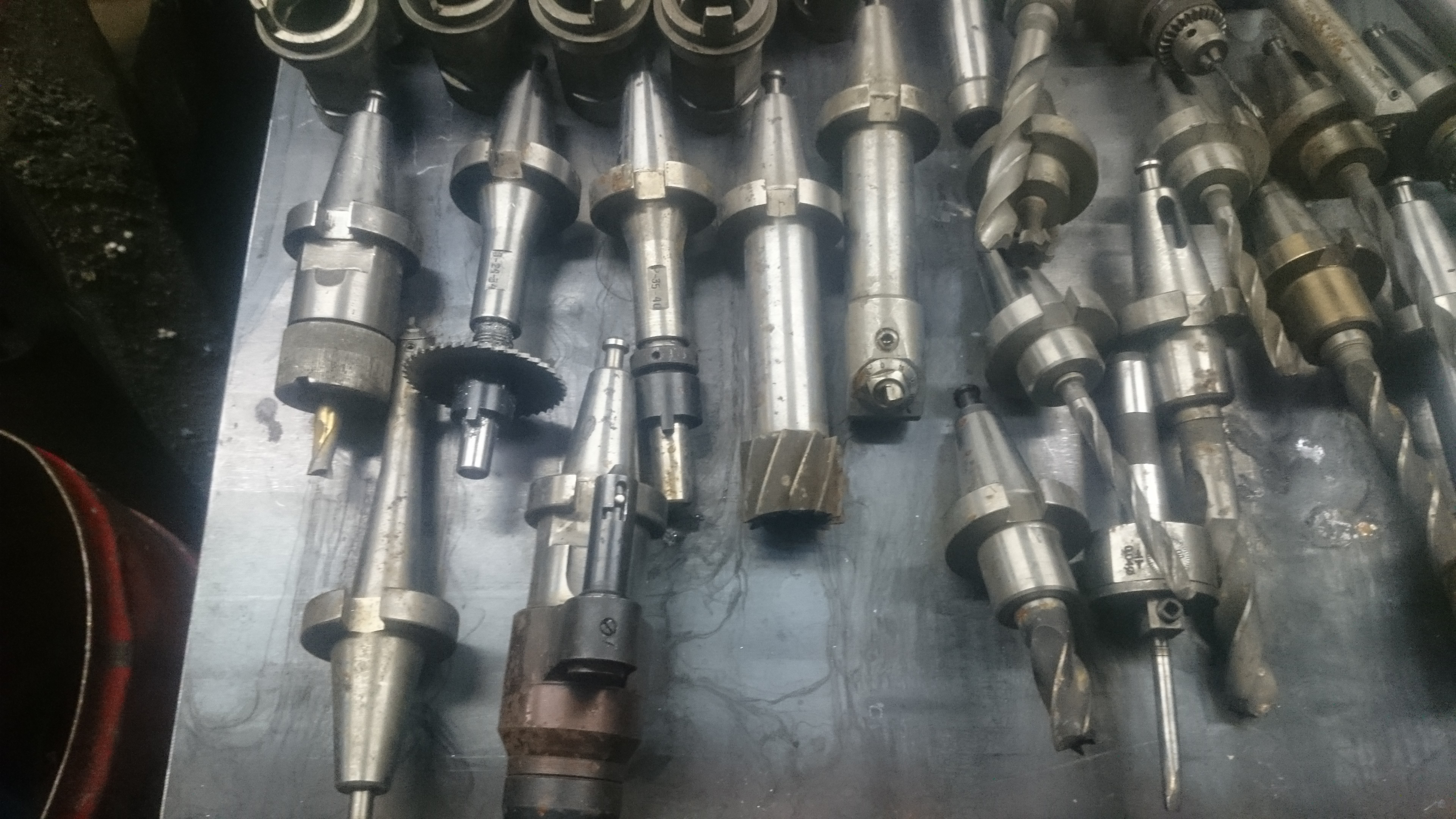

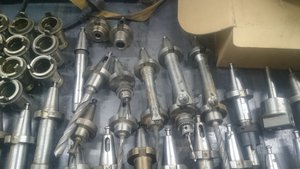

Добрался сегодня до инструментального шкафа. Похоже, это джекпот, парни...

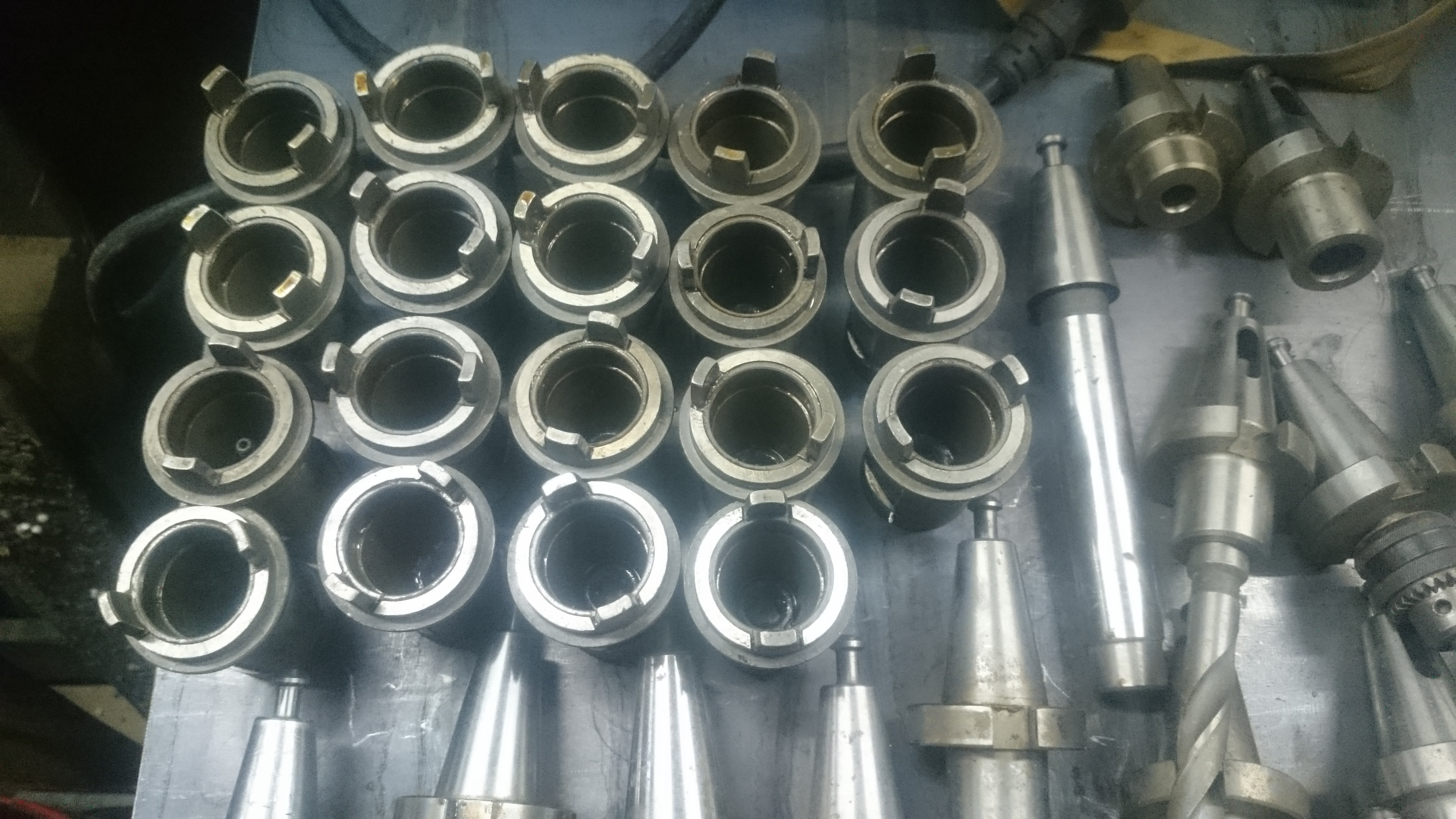

обоймы для карусели автосмены, полный комплект. (42060 просмотров) <a class='original' href='./download/file.php?id=73444&mode=view' target=_blank>Загрузить оригинал (3.3 МБ)</a>
Куча оправок похожих на ИЗО-30 (42060 просмотров) <a class='original' href='./download/file.php?id=73445&mode=view' target=_blank>Загрузить оригинал (3.12 МБ)</a>
еще оправки (42060 просмотров) <a class='original' href='./download/file.php?id=73446&mode=view' target=_blank>Загрузить оригинал (3.27 МБ)</a>
еще оправки
групповое фото (42060 просмотров) <a class='original' href='./download/file.php?id=73448&mode=view' target=_blank>Загрузить оригинал (3.36 МБ)</a>
групповое фото
ящик со сверлами (42060 просмотров) <a class='original' href='./download/file.php?id=73449&mode=view' target=_blank>Загрузить оригинал (3.22 МБ)</a>
ящик со сверлами

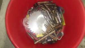

тазик с фрезами и сверлами (42060 просмотров) <a class='original' href='./download/file.php?id=73450&mode=view' target=_blank>Загрузить оригинал (2.95 МБ)</a>

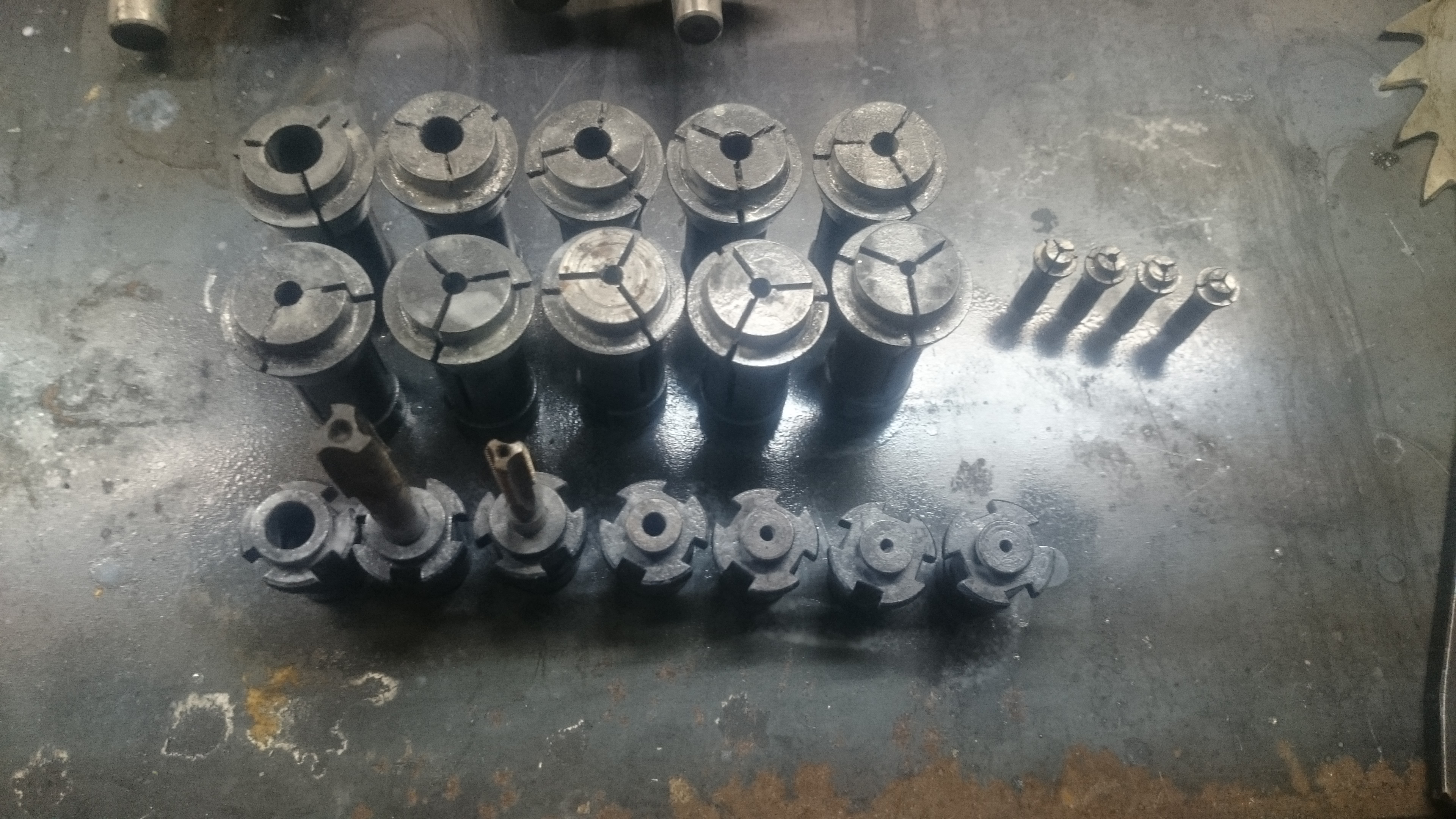

десяток цанг, оправки под метчики для резьбонарезной головки, мелкие цанги для мультипликаторной головки (42060 просмотров) <a class='original' href='./download/file.php?id=73451&mode=view' target=_blank>Загрузить оригинал (3.21 МБ)</a>
Сам ящик сделан как на выставку. Для любой приспособы или оправки есть место, шлифованные места ложатся на фетровую накладку. Ящики выдвигаются на телескопических направляющих. Из Советского Союза с любовью...
Складывается мнение, что станком вообще не пользовались. Все обоймы под автосмену в консервационной смазке, работала только одна, которая сейчас торчит из шпинделя и чутка подржавела. Судя по состоянию стола на четвертой оси, сверлили мелкими сверлами в рукопашную, ибо там все в следах сверления, зачастую насквозь.
Вскрытие конечно покажет, что там к чему внутри...

Посмотрел фотки, какие смог найти на него, чтож он такой огромный при мизерном поле обработки? А вообще очень сильно похож на КФПЭ.

огромный - потому что жесткость там соответствующая.. я может буду модернизировать институтский 2254ВМФ4, там там поле 500х500х500

john1987887 писал(а):Посмотрел фотки, какие смог найти на него, чтож он такой огромный при мизерном поле обработки? А вообще очень сильно похож на КФПЭ.
наверное, чтобы обеспечить заявленную точность... чугуна на него не пожалели.
самое интересное, это то, что мне предстоит опускать его через 800х6000-мм дырочку...

ну в худшем случае - можно разобрать напроч его, там же штифты конические везде, встанет как родное назад.

хотелось бы ограничиться столом. все остальное вроде как пролезает...

Мы из всего многообразия оправок, пользуемся резьбонарезными и для дисковых.
Ускоряющая головка с биением 5 соток, лежит невостребованной.
Re: МС 12-250, 4-х осевой с автосменой.Реконструкция
john1987887 писал(а):чтож он такой огромный при мизерном поле обработки?
Он не огромный ;)
john1987887 писал(а): А вообще очень сильно похож на КФПЭ.
Дык на одном заводе делают, и да, это КФПЭ на него похож, правда точностью и жёсткостью он уже проигрывает МСу.
elephant007 писал(а):Добрался сегодня до инструментального шкафа.
Вот и хорошо, я тебе об этих стаканах и писал, что выгребай все, сколько найдешь.
