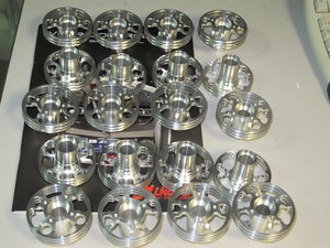

Пока сочувствующие гнали волну и точили гайки для немецкого крейсера , делал такие детальки
они немного разные
сперва токарка, потом фрезеровка, всего 4 установа на 2 станках
жаль нету токарно-фрезерного :) но теперь с таким курсом наверное уже и не будет

nik1 писал(а):жаль нету токарно-фрезерного но теперь с таким курсом наверное уже и не будет
Что так пессимистично , у тебя револьверка прогати на нее есть "примочка" чтоб приводной инструмент ставить, на главный привод серву (в балт системе комплект 5квт , примерно 75т.р) и будет
токарно-фрезерный .
Даешь коллективный разум !
Мы думали над этим вариантом, но с 2 осями получается несколько ущербный вариант фрезеровки
или неправильно мыслим?
