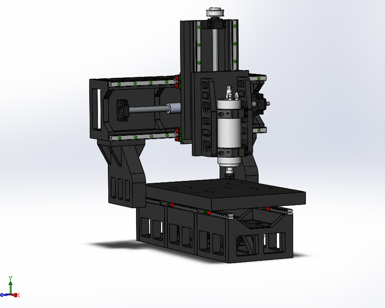

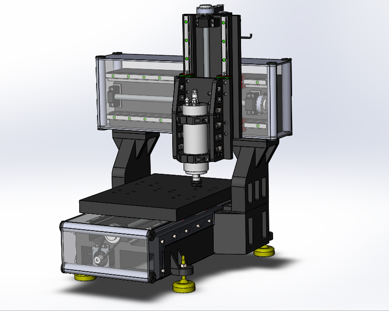

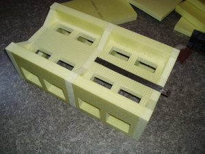

Уже было закончил рисовать станочек
1.jpg (3093 просмотра) <a class='original' href='./download/file.php?id=69543&mode=view' target=_blank>Загрузить оригинал (356.06 КБ)</a>

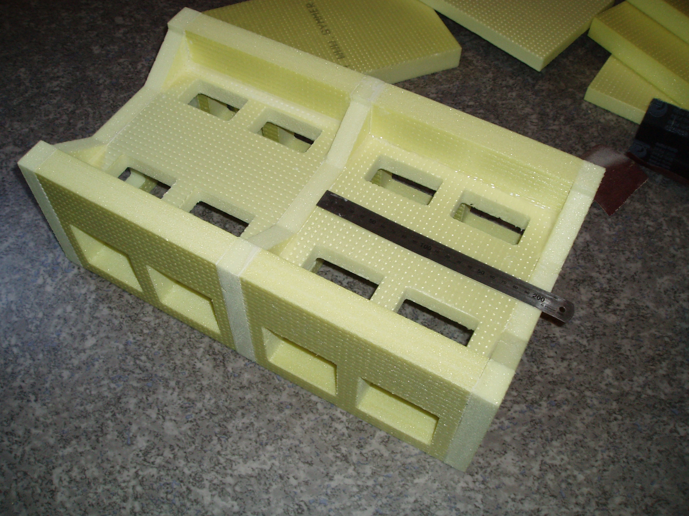

И дай думаю сделаю тестовую пенополистирольную модель, а фиг там - не получаестя достаточно качественно резать пенопласт струной. Плюс толщины плит закладывал одни ( как в чеке), а они все в -0,5 мм и набегают щели и выступы при сборке. Ещё на моём нынешнем станке поле всего 300х330 и в больших деталях вырезанных струной нет возможности качественно делать облегчающие вырезы.
В общем в очередной раз переделываю весь проект под реальную толщину заготовок и под размер "пазлов" не превышающих размер рабочего поля имеющегося станка.
Сильно ли плохо будет, если станина не будет шире рельс? (станина ширина 240, высота 140, ширина портала 600, стол по ширине 350)
2.jpg (3093 просмотра) <a class='original' href='./download/file.php?id=69545&mode=view' target=_blank>Загрузить оригинал (276.36 КБ)</a>
Вот часть тестовой сборки
P1013400.JPG (3093 просмотра) <a class='original' href='./download/file.php?id=69546&mode=view' target=_blank>Загрузить оригинал (874.83 КБ)</a>

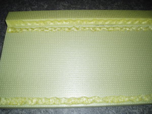

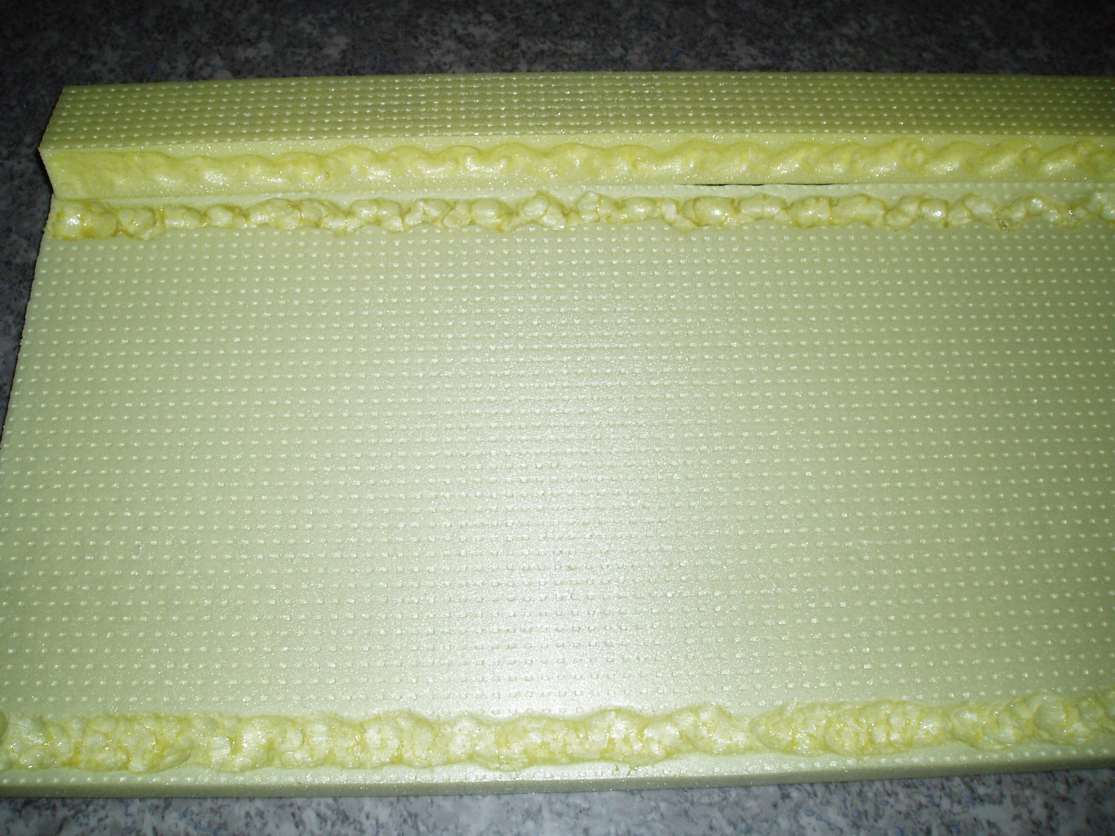

А вот так бывает, если взять "не тот" клей :hehehe:
P1013393.JPG (3093 просмотра) <a class='original' href='./download/file.php?id=69547&mode=view' target=_blank>Загрузить оригинал (919.27 КБ)</a>
Хотелось бы услышать мнения по поводу ширины станины.
Re: Мой второй станочек. Портальник
да пофигу. тут другой момент вылазит - будет ли он устойчивым... скажем загнали поперечку в крайнее положение и быстро дернули ее в другую сторону... не перевернет станок ?

Hanter писал(а):будет ли он устойчивым
Под опорами портала ширина станины до 500 доходит, а спереди консоли под виброопоры сделаю с выносом в стороны. Держу в голове данное замечание.
frezeryga писал(а):я бы не увлекался так сильно облегчениями
Ну так охота немного сэкономить на чугуне, охота в ручную переносить станок частями. Ну и если будет не хватать веса станины всегда можно будет закрыть окна опалубкой и залить внутрь бетона. Так же можно прикрутить станок к той же поверочной плите.

Облегчения квадратной формы могут сыграть очень злую шутку - пойдет трещина из угла. Обязательно скругляй!

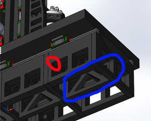

john1987887 писал(а):Обязательно скругляй!
Там немного скруглено, под фрезу, красным обведён радиус 3мм. Или лучше как синим обведено делать?
3.jpg (3058 просмотров) <a class='original' href='./download/file.php?id=69554&mode=view' target=_blank>Загрузить оригинал (377.31 КБ)</a>
я за косые. помню из сопромата что станины с прямыми перегородками шибко хуже таких же с косыми :) в догонку - а может просто сделать поднутрения, а не сквозные дырки.. а то шо то мне думается что туда срани всякой будет лететь.. а выгребать из под станка не шибко удобно...
john1987887
Сообщения: 3063
Репутация: 1802
Сообщение john1987887 »
Радиус лучше побольше. Я делаю 10 мм радиус галтелей.

Дрюня писал(а):А вот так бывает, если взять "не тот" клей
Так клей на пену монтажную :)

Hanter писал(а):помню из сопромата что станины с прямыми перегородками шибко хуже таких же с косыми
Где-то читал, что на всех перегородках должен быть угол не меньше 2°

если делать квадратные то в квадрат или прямоугольник надо вваривать пластину с кругом посередине...а в идеале делать перфорированный двутавр...тогда по нагрузочным свойствам он будет таким-же как и угловые сегменты

Predator писал(а):Где-то читал, что на всех перегородках должен быть угол не меньше 2°
Это для деревянных моделей
