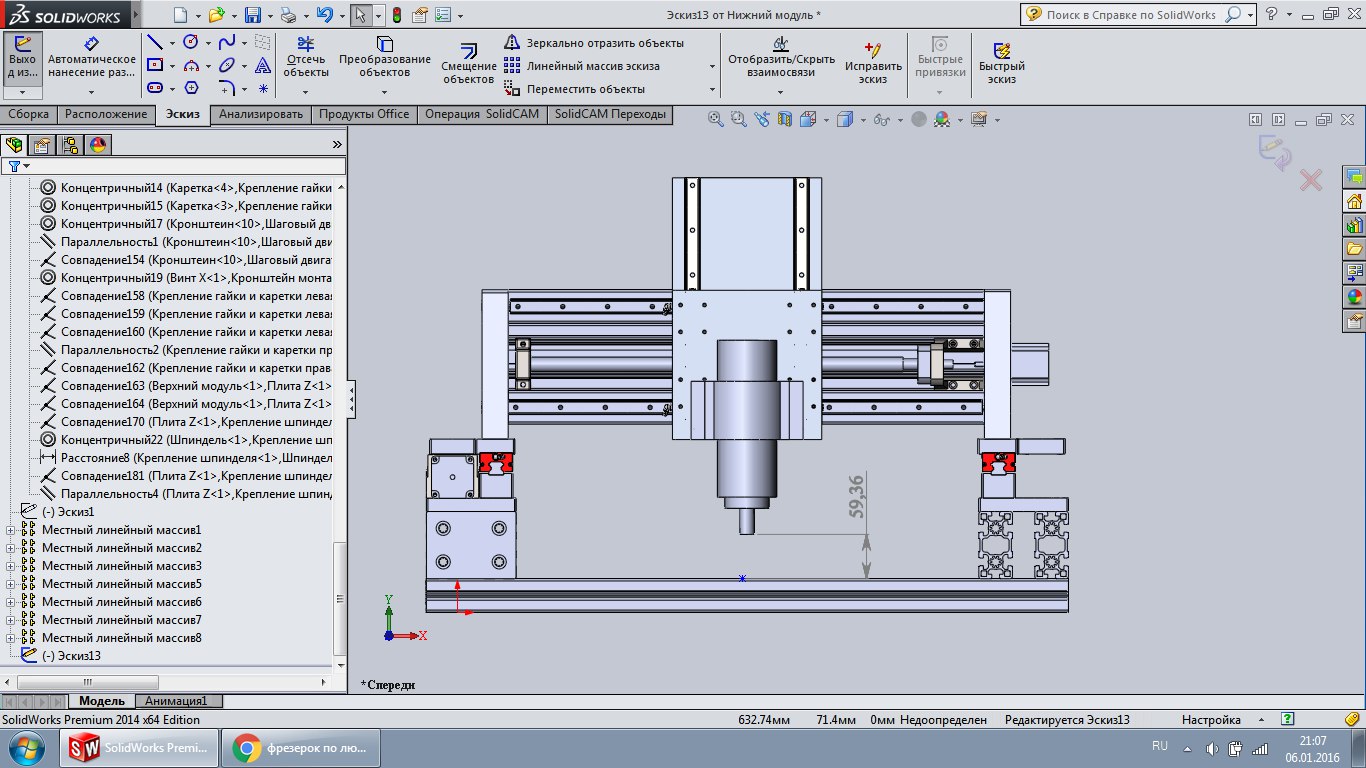

Всем, приветы.
Вот очередной мой станок.
Курировал его хороший человек с форума.
ШВП будут С5.
Рельсы и каретки 20.
Двойная гайка ШВП
Материал станка Д16Т
Профиль
Гибридный сервомотор
Шпиндель
Плата коммутации
Для жесткости, профиль под стол еще добавлю.
Советуйте, критикуйте.
Какой блок питания лучше купить?
Что еще вспомню, напишу.
Всем лучи добра! :hehehe: :good:

IvIaCTeP писал(а):Вот очередной мой станок.
Ничего не понятно! Ход портала какой? Из чего сделан? Шпиндель где?
Ход портала 400 мм. Станок из Д16Т. Шпиндель завтра прикручу.

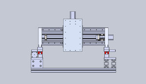

Re: Фрезерный по алюм сплавам. 500x400x150.
детали помеченные красным можно выкинуть. профиль на подиумы можно взять 100х100мм его ширины хватает для размещения рельса и швп. ось Z можно сделать по уже а то широкая только сжирает рабочее поле.
я предлогал ТС тупо срисовать мой станок. если ненравится защита и ремни это несложно исправить под себя но в плане остального конструктива не знаю что еще можно придумать. я както наоборот стараюсь делать минимум деталей и соединений чтобы проще и дешевле делать и меньше погрешности набегали, а тут бутерброд многослойный как у графа но он хоть раде защиты много деталей нагородил а тут защиты нет.

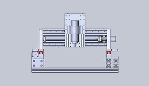

ну у меня рельс стоит скраю только потомучто я шпинделем доезжаю до станины (ужимаю длинну портала как могу) с перевернутой схемой оси Z это не актуально.

Сообщение AGP »
frezeryga писал(а):ну у меня рельс стоит скраю только потомучто я шпинделем доезжаю до станины (ужимаю длинну портала как могу) с перевернутой схемой оси Z это не актуально.
+1-рельсы снаружи-портал шире и то с двойной гайкой не развернуться.
если наоборот,не знаю как там что разместить без потери поля?

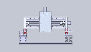

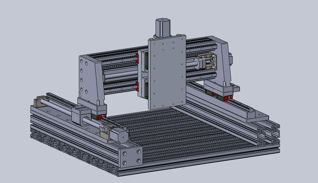

Сообщение IvIaCTeP »
Всем спасибо, кто не равнодушен к моему станку :hehehe: ;) :good:
ultrus писал(а):Не обижайся, я тоже к тебе с добром. Хочу, чтобы у тебя нормальный станок получился.
Не претендую на истину. Но опыт показывает, что экстрим помогает человеку вырваться из кокона своей уверенности и оглянуться по сторонам.
Критику воспринимаю адекватно. Если я был бы уверен в своем станке, на суд общественности не выставлял бы станок.
Теперь к делу.
Замечания вроде бы все устранил.
Что еще нужно подправить?
Может стенку подиума вперед выдвинуть, чтобы упор больше был?

А не дешевле из плиты все фрезернуть
ход по зет должен позволять доставать до стола мелкой фрезой с 15мм вылетом и поднимать над нижней кромкой портала длинную 50мм фрезу и +запас 20мм вверх на переходы. плиты оси Z под 15й рельс достаточно 135мм
