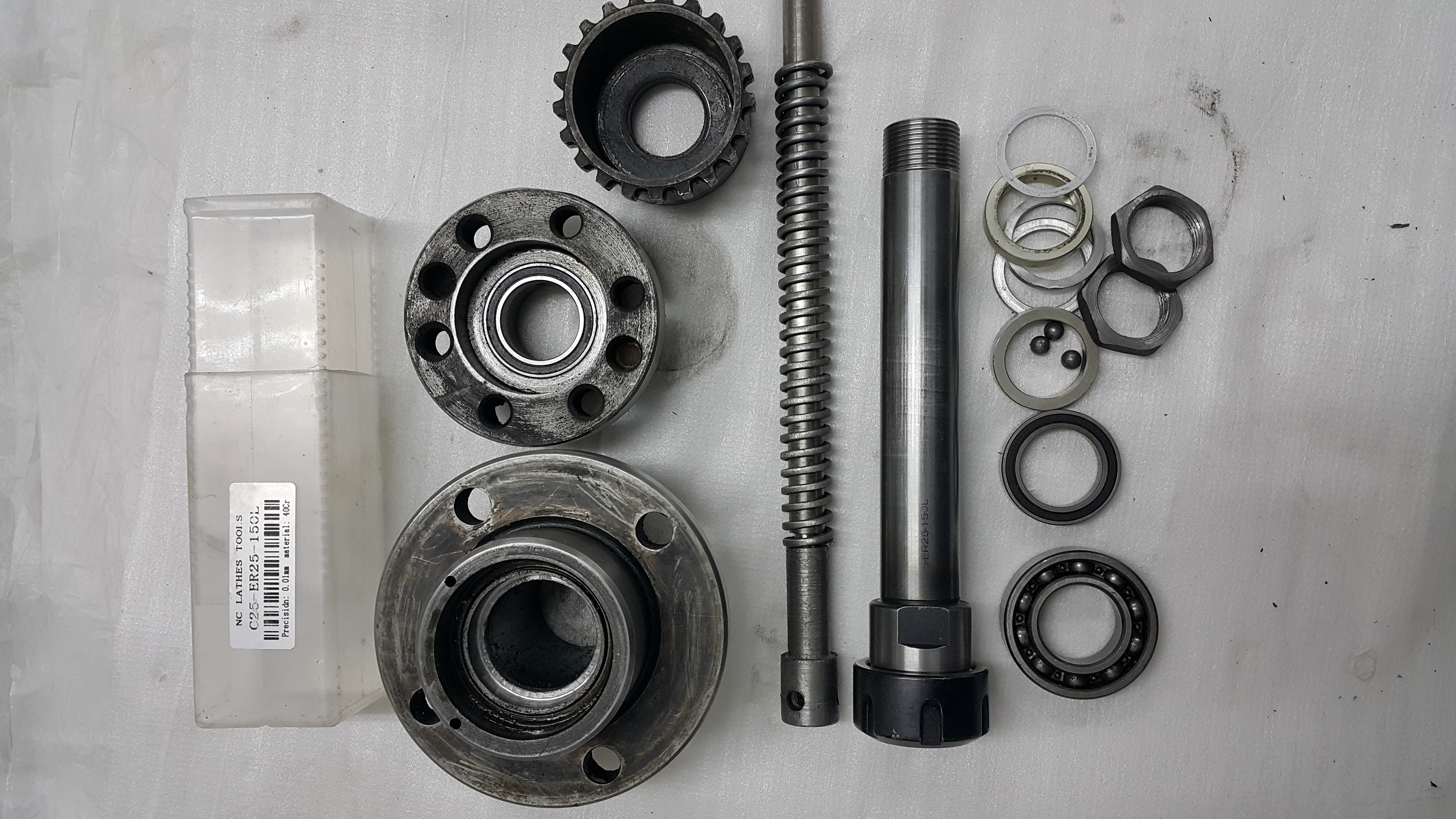

Привет всем. Колхозю шпиндель из удлинителя C25 ER25 150L посоветуйте подшипники радиально-упорные 25х47х12, заказал пока для пробы простенькие 7005 ACM.
20160216_202443.jpg (8096 просмотров) <a class='original' href='./download/file.php?id=72285&mode=view' target=_blank>Загрузить оригинал (4.9 МБ)</a>
20160216_201626.jpg (8096 просмотров) <a class='original' href='./download/file.php?id=72286&mode=view' target=_blank>Загрузить оригинал (4.48 МБ)</a>

Ошибочка вышла не 25х47х22, а 25х47х12 поправил, блин :thinking:
