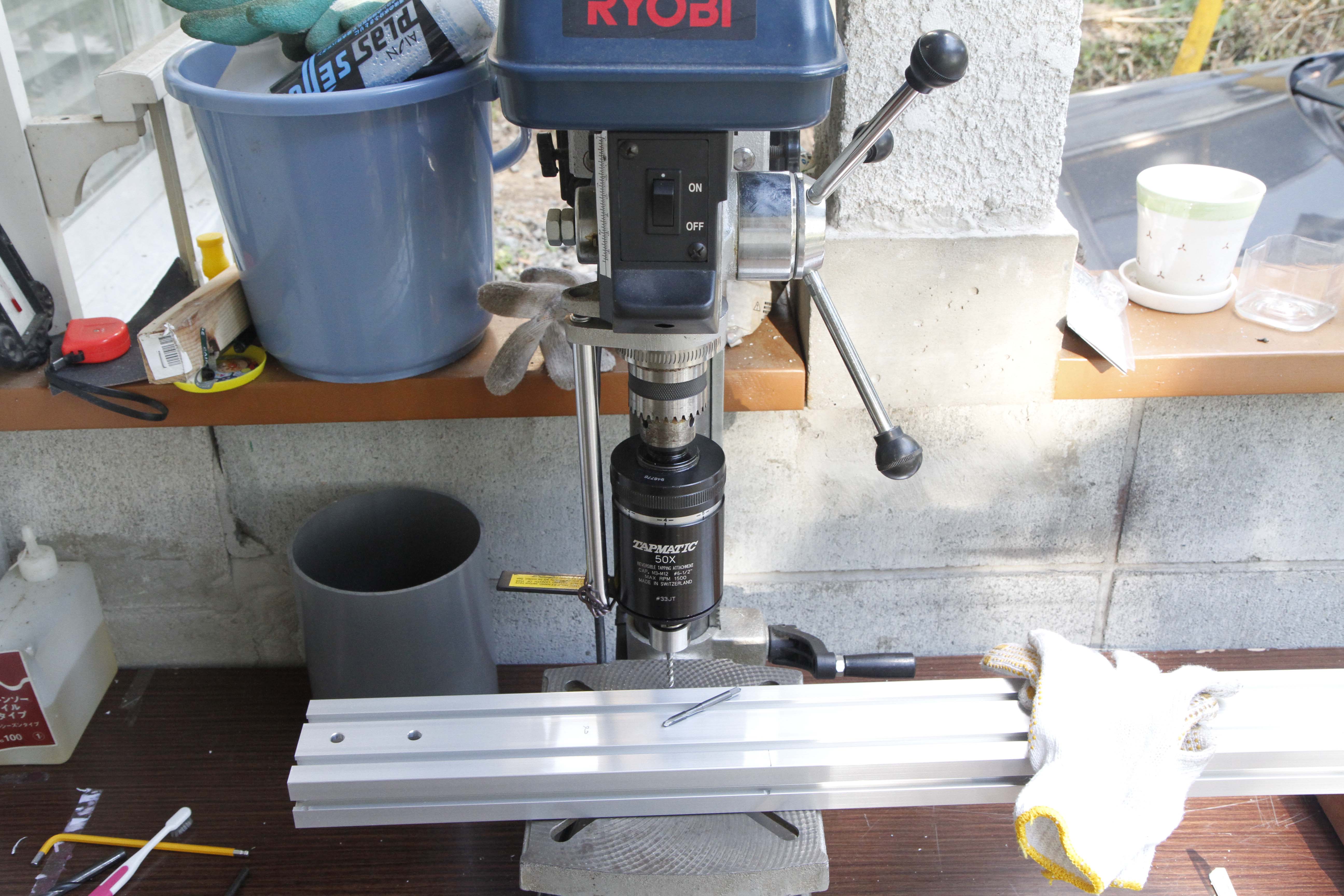

сегодня первый раз опробовал резьбонарезной патрон.
_MG_2735.jpg (3533 просмотра) <a class='original' href='./download/file.php?id=60903&mode=view' target=_blank>Загрузить оригинал (1010.2 КБ)</a>
офигенская штука, незнаю как я раньше жил без такого девайса.
пол сотни резьб нарезал минут за 15, и все как одна, ровненькие и чистенькие...

А где такой патрон покупали?, можно ссылочку!
evgenyjp
Сообщения: 1483
Репутация: 802
Откуда: Japan
Re: станок по алюминию 600х400х200мм v2.0
Сообщение evgenyjp »
engineer_78 писал(а):А где такой патрон покупали?, можно ссылочку!
ebay.com :)

engineer_78 писал(а): Искал не нашел!, можно конкретную ссылку?, можно в личку!
http://www.ebay.com/itm/Tapmatic-6-to-1 ... SwstxVZdKI
искать по слову tapmatic.
они есть без реверса, поэтому дешевые, аккуратнее
с реверсом должно быть написано reversible
rage
Сообщения: 996
Репутация: 621
Откуда: МО
Сообщение rage »
А как эта штука работает?
evgenyjp
Сообщения: 1483
Репутация: 802
Откуда: Japan
rage писал(а): А как эта штука работает?
както так
https://www.youtube.com/watch?v=_CUGz0jXvWQ
