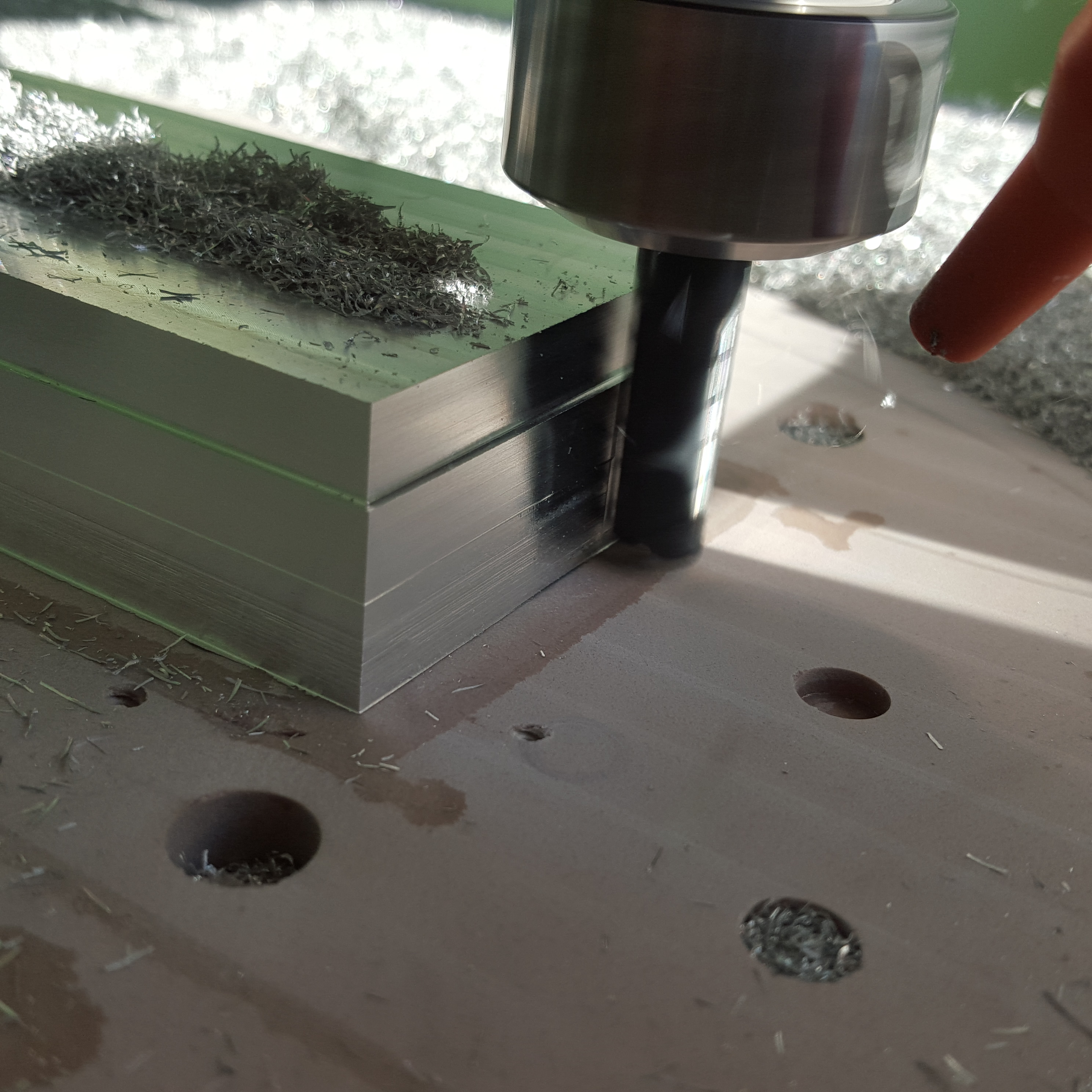

Re: чпу фрезер 600х400 по металлу
20150825_164546_001.jpg (3470 просмотров) <a class='original' href='./download/file.php?id=56709&mode=view' target=_blank>Загрузить оригинал (1.35 МБ)</a>
