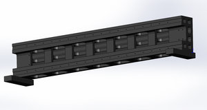

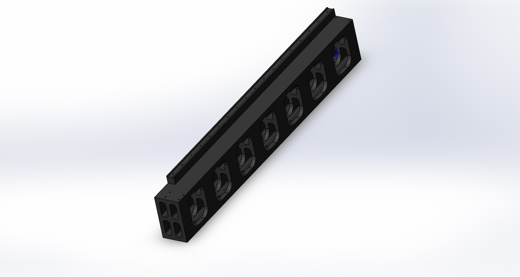

Задумал новый станчек, но в конструировании спец знаниями не обладаю, рисовал чисто интутивно и смотря на то что есть вокруг.
Отсюда возникли вопросы к разбирающимся в предмете товарищам.
Будут ли достаточно жестки данные конструкции, нормальны ли такие ребра ? и как вобще ?
Или нужно внести изменения ?
Это будет литье, чугун, толщина стенки 15мм, длина ~1200мм, с последущей фрезеровкой и шлифовкой.

Зачем так сложно? Литейщики это видели :)
Почитайте советских мэтров станкостроения, Решетникова, например, и все станет понятно. От себя вкратце добавлю, что балку можно сделать пустотелой квадратной трубой со стенкой 15-18 и это будет простейший в литье и практически самый жесткий вариант, идеал, короче.
видели, как проще ?
задача еще не выйти за пределы разумного веса, мне нада чтоб я мог один управлятся или хотябы вдвоем, крана у меня нету.
пока балка тянет на 90кг, боковина на 70.

Как проще написал выше. Просто труба, места под рельсы, опоры винтов сделать дополнительными приливами.
Вы в SW рисуете? Прочностный анализ сделайте...

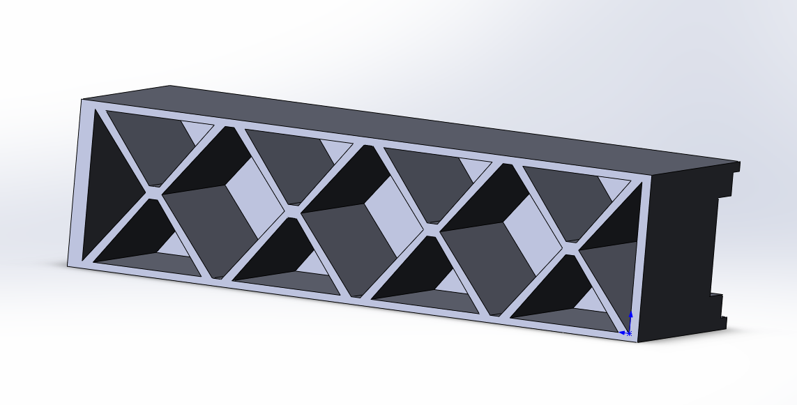

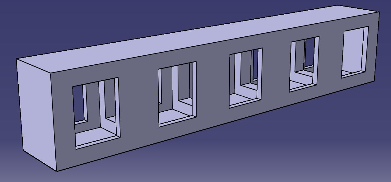

Re: Про жесткость, ребра и ферменные конструкции
evgenyjp, если бы делал для себя то делал как то так (накидал на скорую руку). После того как "нарисуешь" покажи грамотным литейщикам.
01.png (6876 просмотров) <a class='original' href='./download/file.php?id=56518&mode=view' target=_blank>Загрузить оригинал (65.4 КБ)</a>
02.png (6876 просмотров) <a class='original' href='./download/file.php?id=56519&mode=view' target=_blank>Загрузить оригинал (96.68 КБ)</a>

На заводе у нас есть радиальная сверлилка. Так там консольная балка длиной около 1200мм выполнена, как вертикальная коробка примерно 200х300 с внутренними диагональными вертикальными ребрами, отлитыми заодно с боковой стенкой. Толщина стенок около 10-15 мм.
Если непонятно описал, смогу вечером эскиз накидать.
П.С. Вот! Как афтаев начертил. Опередил. Только есть задняя стенка с окнами. :)
Как по мне, жестче трудно сделать.

А как такую деталь вообще изготовить.
Пусть и из пенопласта, или чего там...
Как сделать выборку на всю длину балки?
michael-yurov писал(а):Как сделать выборку на всю длину балки?
Вставляются стержни литейные. После заливки выбиваются.
Можно сделать модель из пенопласта + обмазка.
Отлить можно, но сложно и дорого.

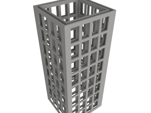

или сборную восковку. щас отливать можно фантастические конструкции. корейцы отливают станины для вертикально - расточных, клети размерами 5 на 2 на 2 метра, с двойными стенками (набросал примерную схемку) офигел, когда увидел. думал, такие сложные вещи делают только сборными, а нет.

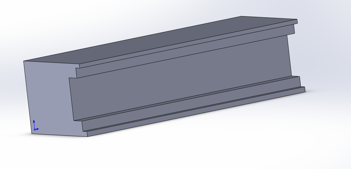

А мне вот такая конструкция видится, правда не знаю, как её отливать :)

alexg-nn писал(а):правда не знаю, как её отливать
по "выжигаемой" модели. Из пенопласта делается модель, потом засыпается землёй и отливается.
