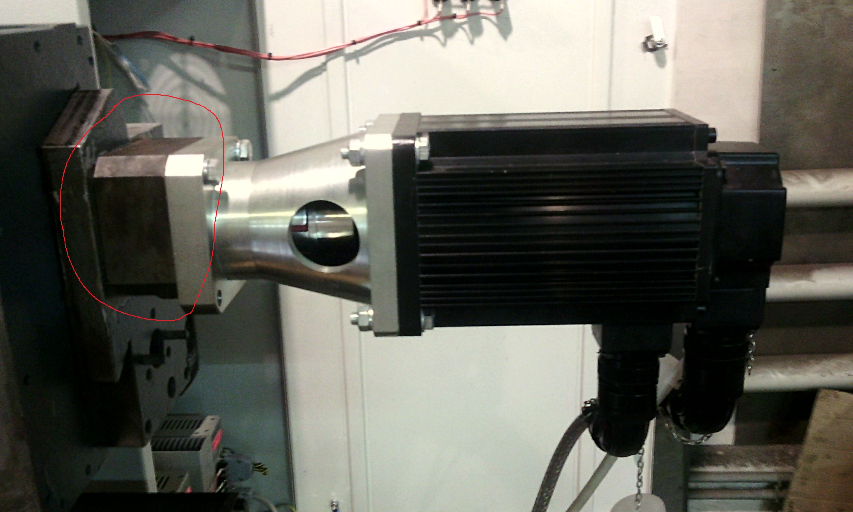

Вот блин, хоть плачь. Неделя геммороя, а проблема пустяковая настолько, что хрен увидишь :shock: Действительно виновник - непритянутый корпус ШВП:
Вот эта какашка, которая обведена красным:
IMG_20150604_105915_1.jpg (4108 просмотров) <a class='original' href='./download/file.php?id=54062&mode=view' target=_blank>Загрузить оригинал (841.93 КБ)</a>
Как только подтянул её, тут же все настройки стали прогнозируемыми, вибрация аннигилировалась, жаль только время впустую потратил. :cry:

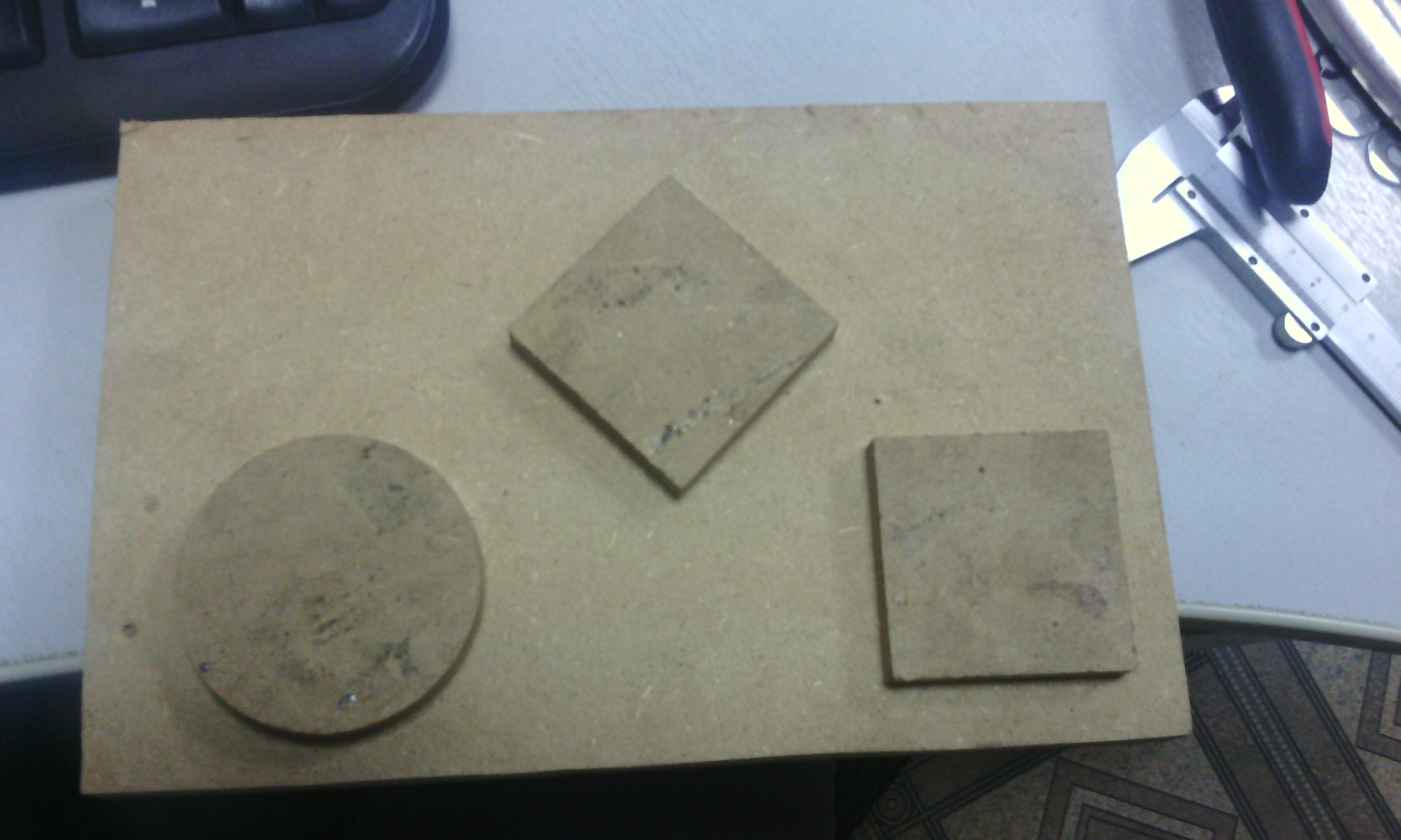

И снова здрасте! После продолжительного перерыва смахнул пыль со станка, подрегулировал настройки ПИД и свершилось маленькое чудо в виде куска мдф отфрезерованными кругом, квадратом и... ...ещё квадратом ( на фото) :) Справедливости ради отмечу, что настраивать придётся теперь более тщательно и вдумчиво, так как разница по осям X и Y 15-17 соток ( да и Z халтурит около 2х десяток), однозначно это много. Но думается что для первой пробы очень неплохо.
Фото:
IMG_20150821_095416.jpg (3980 просмотров) <a class='original' href='./download/file.php?id=56404&mode=view' target=_blank>Загрузить оригинал (683.54 КБ)</a>
Размеры круга 61мм, квадратов 51мм, если интересно кому.
P.S. Железку пробовать фрезернуть пока не рискую
