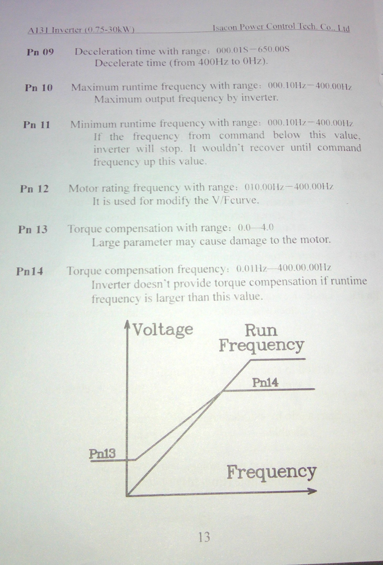

Парни, выручайте советом!!!
Сегодня получил инвертор, каких на форуме полно.
1.jpg (3213 просмотров) <a class='original' href='./download/file.php?id=56348&mode=view' target=_blank>Загрузить оригинал (767.62 КБ)</a>
2.jpg (3213 просмотров) <a class='original' href='./download/file.php?id=56349&mode=view' target=_blank>Загрузить оригинал (771.7 КБ)</a>
Единственное он на 4 кв/220в от Huanyang модель HY04D023B. Признаться, я не думал, что настройки отличаются от HY02D223B. Однако, я заблуждался.
Хотел покрутить с кнопок шпинделем, но не могу выбрать нужные настройки, помогите определиться с ними.
Еще:
1. я не нашел где нужно указать, что двигатель на 2,2 кв
2. где указать ток шпинделя в 8 А
Шпиндель обычный у меня GDZ-80 2,2, 8А, 220в, 24000.

Некоторые параметры выбрал, а вот с остальным проблема, в том числе:
Сделал себе для удобства табличку, пока поставил только вот эти
9.JPG (3213 просмотров) <a class='original' href='./download/file.php?id=56356&mode=view' target=_blank>Загрузить оригинал (204.57 КБ)</a>
П.С. Он вообще подходит к шпинделю :oops: ?

Ни у кого нет такого частотника :wik: ?
Подключил шпиндель, крутится, но хотелось бы понять, что обозначают эти параметры:
Pn 13 Torgue compensation значение 0.0-4.0 по умолчанию стоит 0
Pn 14 Torgue compensation frequence значение 0.01-400HZ по умолчанию стоит 10
Pn 27 Point move frequence значение 0.01-400HZ по умолчанию стоит 10
Так же не нашел где смотреть/устанавливать выходной ток, хотя работает без нагрева, может он сам его определяет?
Обороты он тоже вроде бы не показывает, как их тогда устанавливать/регулировать в чпу? (тут понял, чпу не нужно знать какие обороты у шпинделя, ЧПУ регулирует частоту подачей аналогово сигнала)
Сообщения: 21923
Re: Мой "небольшой гравер" по цветным металлам "Atom 500x700
подозреваю, что в "мануале" перечислены не все параметры...

Сообщения: 8408
По идее ток надо самому установить, должен быть такой параметр
Сообщения: 21923
Atom42 писал(а):Что-то можно посоветовать?
Попробовать на панельке набрать параметр с большим номером.

alexg-nn
Сообщения: 793
Репутация: 127
Откуда: Нижний Новгород
Сообщение alexg-nn »
А я вот первым запросом нашёл такой мануал.
Он вроде побольше и там есть пункт "PD142 - Rated Motor Current". Не то?
