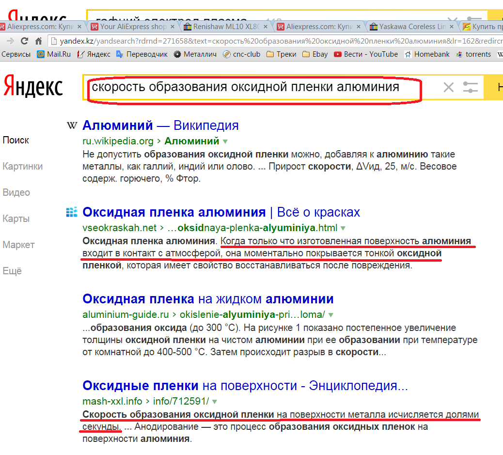

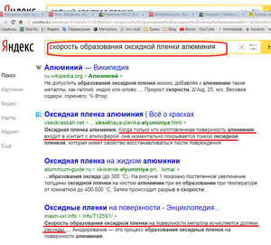

ultrus писал(а):Это всё надо делать быстро, чтобы не успела образоваться оксидная пленка на поверхности алюминия.
Нужно уметь делать очень быстро :hehehe:

Меня испугать не получилось, свой опыт тоже имеется.
Метод, может и действенный, но мне кажется что дело не в оксидном слое, а наоборот.
Мелкие детали из дюрали я просто травлю в слабом растворе щелочи. А точнее- варю в растворе чайной соды. Это дает такие эффекты: полностью и бесповоротно омыливается и уходит в пену ВСЯ смазка, даже олеиновая кислота.
Поверхность детали приобретает пористую структуру, как раз благодаря оксиду. Ну и если все правильно сделать, то цвет поверхности матово-серый, можно и не красить :)
На травленую поверхность краска ложится прекрасно, без всяких грунтов. И держится мертво.
Но нет у меня такой кастрюльки, шоб станина поместилась :hehehe:

aftaev писал(а):Нужно уметь делать очень быстро
От оксидной пленки, действительно, никак не уйти. Только её толщина зависит от времени.

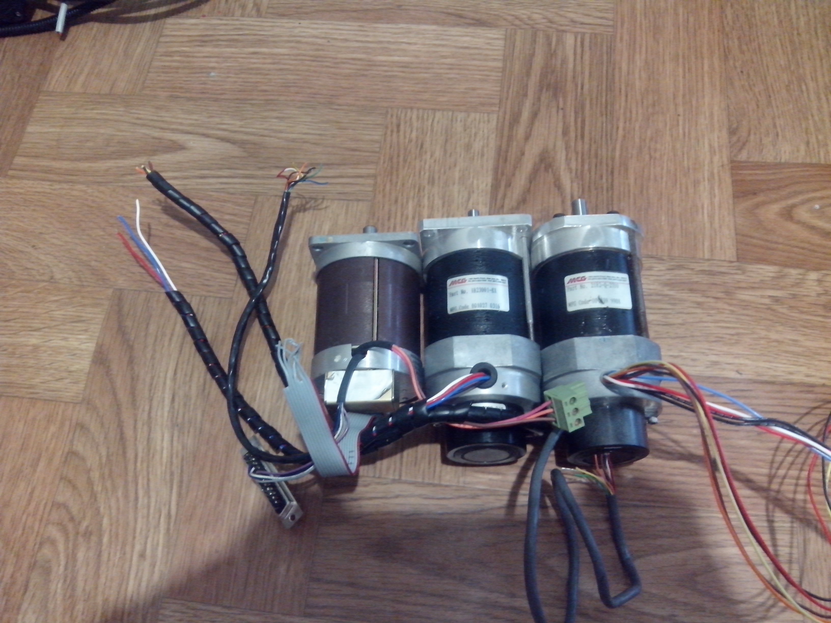

Приехал еще один моторчик, теперь комплект. Только вот беда, расточил посадку на шкиве с 6.35 до 8, а мотор как раз с валом 6.35 приехал :( Бывают же промахи.
Сейчас буду собирать напольную и упрощенную версию шкафа управления. Вернее очень уж хочется покрутить моторами с компа, в тесте они и так крутятся с сервоусилителей. :)

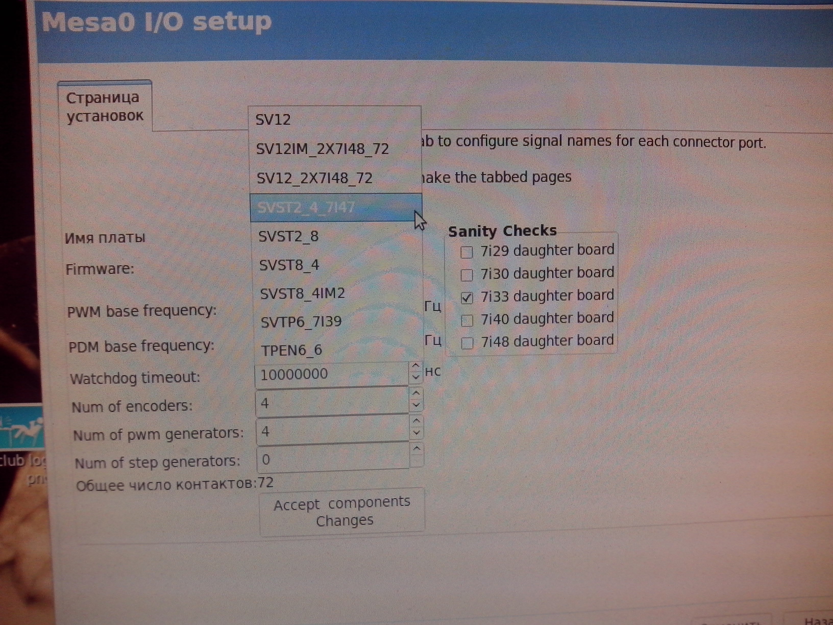

Начал ковырять месу... или она меня.
С чего начинается этот увлекательный путь?
Нужно подружить 5и25 с 7и77. Воткнул в компьютер платку, запустил пнцконф. Там нет 7и77 вообще :thinking:
Какую прошивку выбрат, или где ее взять? Платки на момент настройки должны быть соединены, или достаточно голой 5и25?
Для соединения плат годится обычный принтерный провод дб25 папа/мама? В нем не все пины задействованы.

Re: Не гравер, но маленький фрезер. В процессе.
Linuxcnc откуда брал?
В новой версии в рoncconf они есть. Или можно отсюда добавить: http://gnipsel.com/linuxcnc/configs/pncconf-7i76.html
nERV писал(а): Платки на момент настройки должны быть соединены, или достаточно голой 5и25
Можно вообще без платы конфигурацию делать.
(только проверить не удастся :) )
nERV писал(а):Для соединения плат годится обычный принтерный провод дб25 папа/мама?
нет там папа-папа
nERV писал(а):В нем не все пины задействованы.
тогда темболее нет нужен кабель 1к1 (прямой (не нульмодемный)) папа-папа db25.
или можешь собрать сам из шлейфа и двух таких разъемов:
Nick писал(а):или можешь собрать сам из шлейфа и двух таких разъемов:
http://www.chipdip.ru/product/di-25m/
Лучше взять разъёмы под пайку. Чтоб на эти правильно насадить кабель нужен либо спецпресс с оправками под эти разъёмы, либо большой опыт, иначе велика вероятность получить плохой контакт или КЗ, причем как правило не сразу, а через некоторое время.
UAVpilot писал(а): нужен либо спецпресс с оправками
а чем он такой специальный?
последний раз обжимал в станочныз тисках... вроде ничего вышло.... но время покажет.
Если обжимать без специальной оправки, то ножи-контакты, которые должны прорезать изоляцию немного при этом разгибаются и слабее чем требуется обжимают жилы. А иногда разжимаются так, что прорезают соседние провода.
При работе на станке вибрация довершит процесс. В случае с Mesa это выглядит как периодическая ругань watchdog'а "засирающая" экран, ну и как правило остановка станка.
Оправку можно сделать наборную фрезерованную, но ради нескольких кабелей не имеет смысла.
