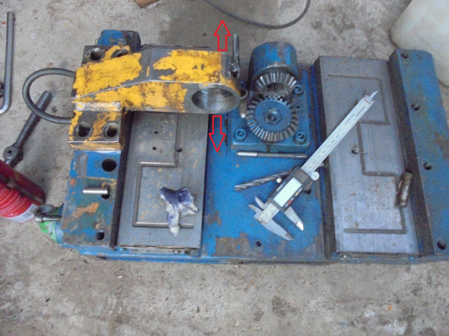

Взялись за Y.
Не знаю как работали на станке или как так вышло что предыдущие хозяева как то умудрились сломать крепление(лапу - желтая) гайки винта Y. Да так что в станине резьба треснула (красные стрелки на фото). Видать так долбанули что лапа полностью сломалась и сделали самодельную. В станине есть отверстие под штифт, а в лапе нет.
DSC03281 (Копировать).JPG (3141 просмотр) <a class='original' href='./download/file.php?id=54804&mode=view' target=_blank>Загрузить оригинал (419.49 КБ)</a>
Есть люфт в пазу лапы и станине(красный прямоугольник на фото), от чего лапа в случае ослабления резьбового соединения начинает болтаться на 1-2мм(красные стрелки).
DSC03283 (Копировать).JPG (3141 просмотр) <a class='original' href='./download/file.php?id=54805&mode=view' target=_blank>Загрузить оригинал (552.44 КБ)</a>
В прошлый раз наваривал на паз металла, потом фрезеровал. Опять разбилось. Будем пробовать штифты вставлять ;)
