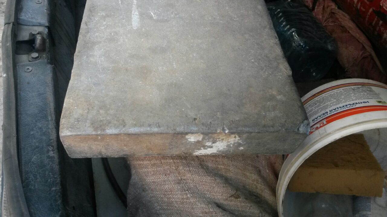

Предлагает, говорит что д16т, и что по звуку металлическим предметом, говорит хорошо звенит. Бывает еще метод как то проверить? Хотелось бы основу под шпиндель из него. 500х300х60мм, цена по 170 руб. Подозрительно. Но продает приемка цветметаллалома.

На первой фотке виден сколотый угол - можешь помыть его какой-нибудь щёткой и покрупнее сфоткать?
Сообщения: 34042
Re: фрезер по металлу
Силвер писал(а):Бывает еще метод как то проверить?
Спектральный анализ :)

Завтра попрошу отмыть, по крупнее сделать фото. Если не откажеться возится с этим. Края на фото кажется чуть закругленными. Думаеться не отливали ли этот кусок. Если переплавка, по моему не стоит рисковать.

Типа того. :) Д16Т обычно так не откалывается.

Силвер писал(а):Предлагает, говорит что д16т, и что по звуку металлическим предметом, говорит хорошо звенит. Бывает еще метод как то проверить? Хотелось бы основу под шпиндель из него. 500х300х60мм, цена по 170 руб. Подозрительно. Но продает приемка цветметаллалома.
сам беру алюминий с приемки цвет.металла.
на приемке знакомый и сдают ему "обрезки"с оборонного предприятия.
беру с маркировкой,в основном амг6.
обрезочки на 25 кг попадаются.
так вот я к чему-в любой приемке(на центральной базе)есть аппарат для определения марки алюминия,одна проба (у нас)стоит 250 руб.
кстати,я беру ал по 75 руб\кг(цена приёма),барыги у вас и кусок страшный! ;)
