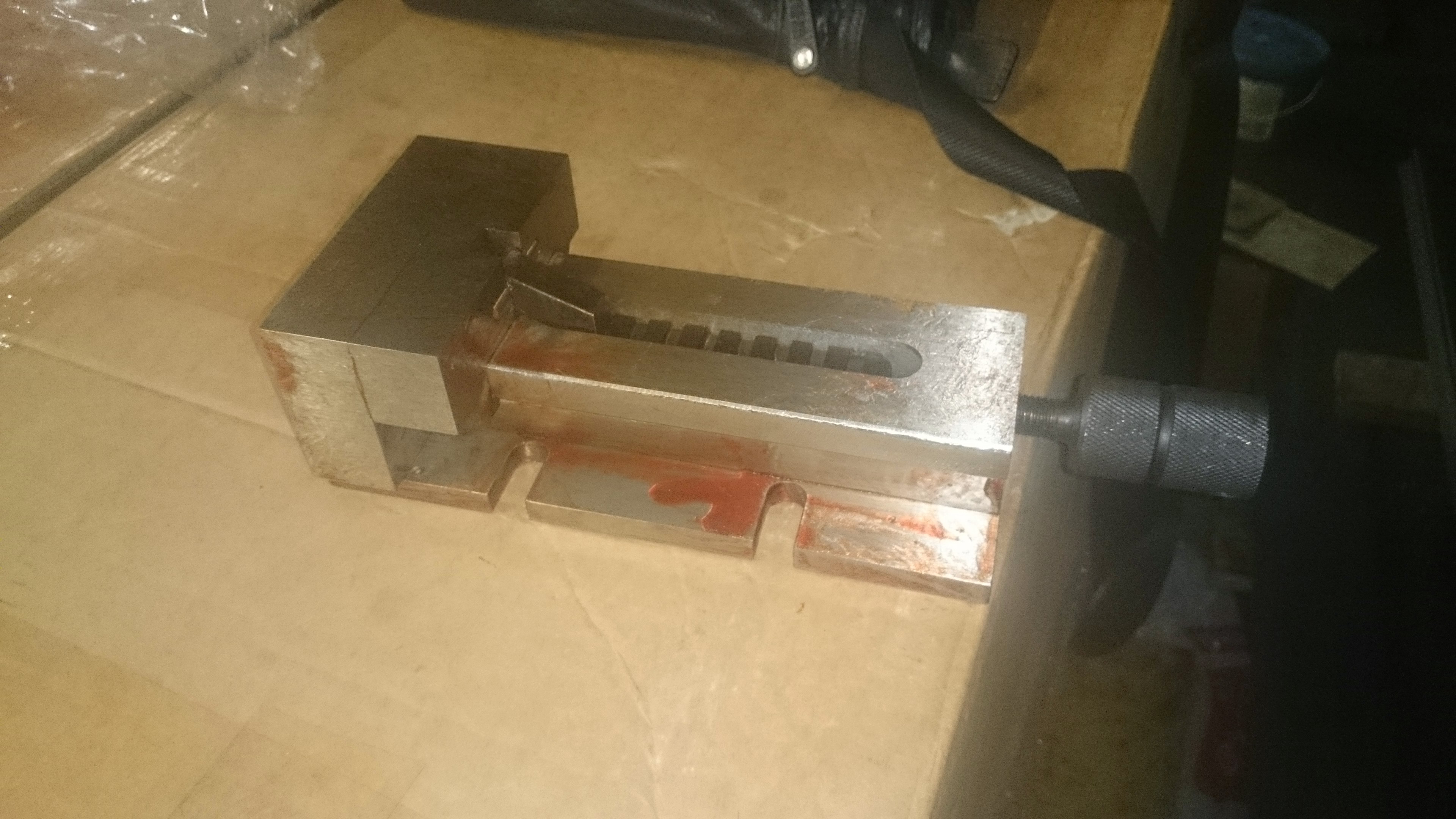

Со станком шли всякие ништяки:
DSC_0104.JPG (7245 просмотров) <a class='original' href='./download/file.php?id=31951&mode=view' target=_blank>Загрузить оригинал (2.06 МБ)</a>
DSC_0099.JPG (7245 просмотров) <a class='original' href='./download/file.php?id=31955&mode=view' target=_blank>Загрузить оригинал (1.55 МБ)</a>
DSC_0098.JPG (7245 просмотров) <a class='original' href='./download/file.php?id=31956&mode=view' target=_blank>Загрузить оригинал (1.87 МБ)</a>
DSC_0097.JPG (7245 просмотров) <a class='original' href='./download/file.php?id=31959&mode=view' target=_blank>Загрузить оригинал (1.44 МБ)</a>

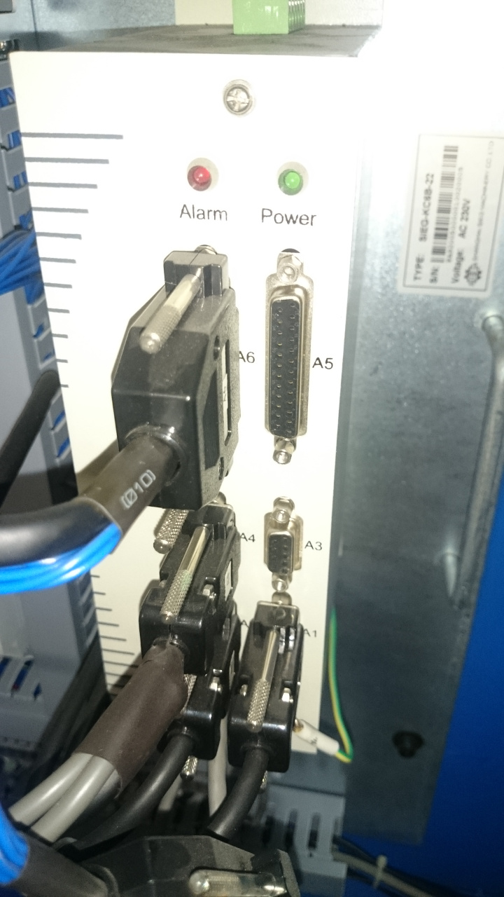

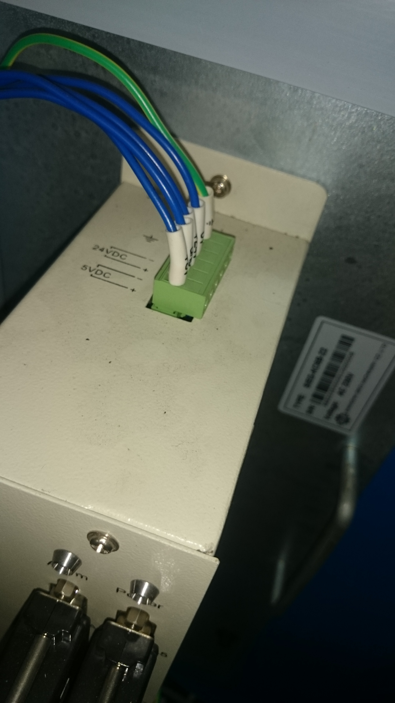

Наконец дошли руки до переделки станка.
Что планирую поменять - убрать родное чпу, вместо него воткнуть 7i76e (для этого придется ее снять с delta робота :( ).
Итак родное чпу - это белая коробочка справа снизу. В нее разъемами DB25 и DB9 приходят провода от драйверов шаговиков и шпинделя.
Резать ничего не хочу и модернизировать хочется по быстрому, поэтому купил шлейф и разъемы к нему. И потом просто скоммутирую шлейф на 7i76e.
DSC_0120.JPG (6716 просмотров) <a class='original' href='./download/file.php?id=53736&mode=view' target=_blank>Загрузить оригинал (2.13 МБ)</a>
DSC_2023.JPG (6716 просмотров) <a class='original' href='./download/file.php?id=53739&mode=view' target=_blank>Загрузить оригинал (306.07 КБ)</a>
DSC_2021.JPG (6716 просмотров) <a class='original' href='./download/file.php?id=53740&mode=view' target=_blank>Загрузить оригинал (258.4 КБ)</a>
DSC_2022.JPG (6716 просмотров) <a class='original' href='./download/file.php?id=53741&mode=view' target=_blank>Загрузить оригинал (643.08 КБ)</a>

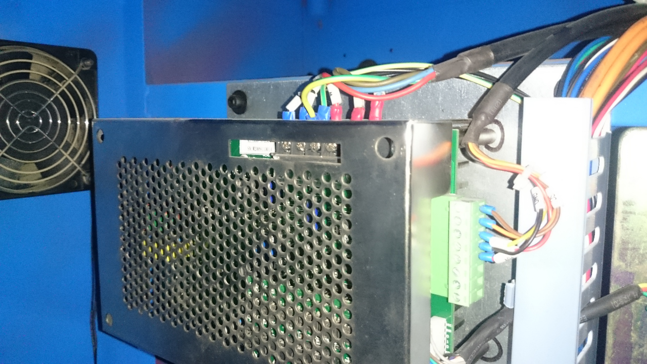

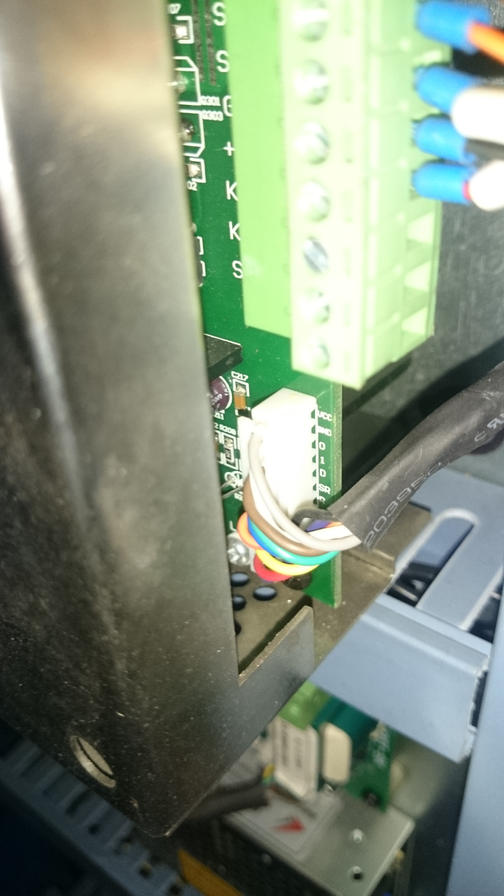

ЗЫ не знаю как управляется шпиндель, вот этот блок вроде как им управляет. Такое ощущение, что на нем есть энкодер....
DSC_2026.JPG (6716 просмотров) <a class='original' href='./download/file.php?id=53738&mode=view' target=_blank>Загрузить оригинал (504.81 КБ)</a>
DSC_2027.JPG (6716 просмотров) <a class='original' href='./download/file.php?id=53737&mode=view' target=_blank>Загрузить оригинал (363.04 КБ)</a>
Сообщения: 34042
Re: SIEG KX3S фрезер 300х120х270
Nick писал(а):ЗЫ не знаю как управляется шпиндель, вот этот блок вроде как им управляет. Такое ощущение, что на нем есть энкодер....
Шпиндель наверно коллекторный (щеточный)?
Сообщения: 22776
хрен знает, не вскрывал.
на проводках на зеленой клемме справа было написано что-то вроде A, B, C, 5v, Gnd, я подумал, что это может быть энкодер.
Сообщения: 22776
Неожидано, 1 DB25 оказался не вилкой, а розеткой, но к этому я был готов, а вот к тому, что 1 из db9 окажется vga разъемом - нет.
Нашел, как управляется шпиндель - 10V + start и forvard/reverse. Но контакты на разных разъемах и идут через релле, поэтому провозился с прозвонкой.
Надеюсь, сегодня запущу станок.
aftaev писал(а):Шпиндель наверно коллекторный (щеточный)?
А это ты к чему написал? Есть какие-то мысли?
Сообщения: 22776
В общем все подключил, кроме датчика шпинделя - по схеме, которую нашел, есть какой-то сигнал от шпинделя в переводе с китайского "Шпиндель марка". Но он не работает, вроде как на нем ничего нет. upd это оказался сигнал включения шпинделя.
На одном разъеме драйвера шпинделя естьпровода Sa Sb Sc +5v Gnd. На фазах появляется сигнал со сдвигом по 1 такту на оборот длинной наверное около 1/3 оборота.
Я думаю подключить его, но эти 5v и Gnd, ни с кем не согласованы.

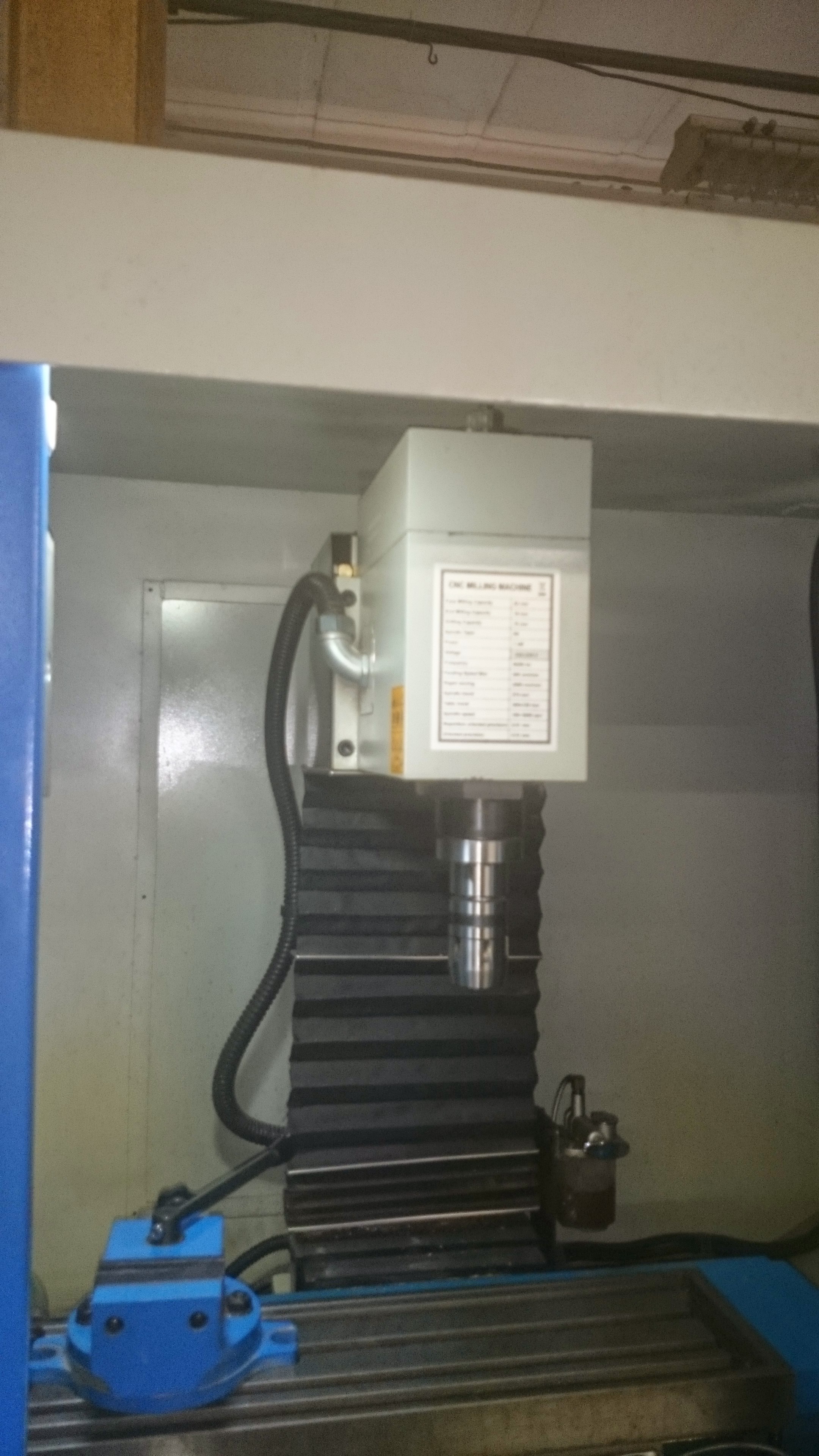

Nick, на дверце электромагнит стоит иль мне показалось?
Сообщения: 22776
aftaev писал(а):Nick, на дверце электромагнит стоит иль мне показалось?
Да. Пока на станке есть питание, чтобы дверь открыть надо кнопочку нажать
Сообщения: 34042
Nick писал(а):Да. Пока на станке есть питание, чтобы дверь открыть надо кнопочку нажать
Отдираешь этот эл. магнит с двери - им прикольно стружку собирать :) Нажал кнопоШку и стружки отвалились :)
