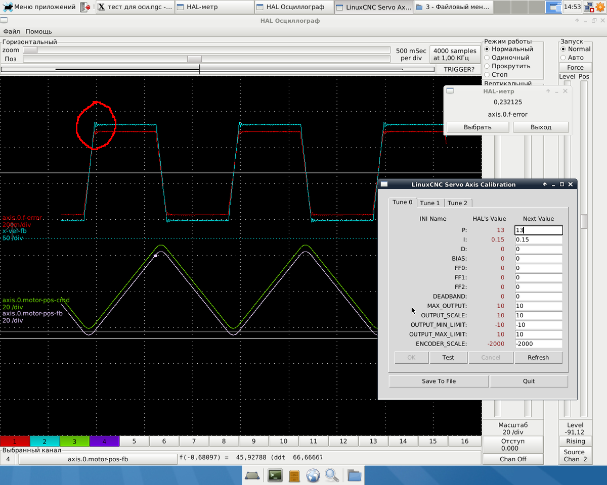

NKS писал(а):Можешь показать на графике неуместную раскачку?
6.png (3440 просмотров) <a class='original' href='./download/file.php?id=54057&mode=view' target=_blank>Загрузить оригинал (325.42 КБ)</a>
Принял, спасибо! Мне казалось что это норма.
