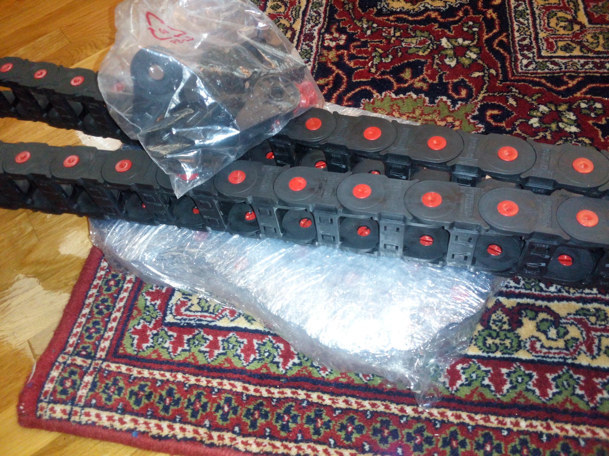

Получил первую посылку. Хорош кабель канал...
Заканчиваю мастерской, совсем скоро начну строить свой фрезер.

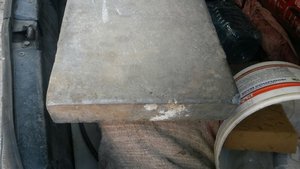

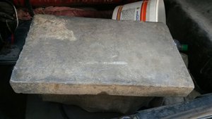

Предлагает, говорит что д16т, и что по звуку металлическим предметом, говорит хорошо звенит. Бывает еще метод как то проверить? Хотелось бы основу под шпиндель из него. 500х300х60мм, цена по 170 руб. Подозрительно. Но продает приемка цветметаллалома.

На первой фотке виден сколотый угол - можешь помыть его какой-нибудь щёткой и покрупнее сфоткать?
Re: фрезер по металлу
Силвер писал(а):Бывает еще метод как то проверить?
Спектральный анализ :)

Завтра попрошу отмыть, по крупнее сделать фото. Если не откажеться возится с этим. Края на фото кажется чуть закругленными. Думаеться не отливали ли этот кусок. Если переплавка, по моему не стоит рисковать.
aftaev писал(а):Спектральный анализ :)
Типа того. :) Д16Т обычно так не откалывается.

Силвер писал(а):Предлагает, говорит что д16т, и что по звуку металлическим предметом, говорит хорошо звенит. Бывает еще метод как то проверить? Хотелось бы основу под шпиндель из него. 500х300х60мм, цена по 170 руб. Подозрительно. Но продает приемка цветметаллалома.
сам беру алюминий с приемки цвет.металла.
на приемке знакомый и сдают ему "обрезки"с оборонного предприятия.
беру с маркировкой,в основном амг6.
обрезочки на 25 кг попадаются.
так вот я к чему-в любой приемке(на центральной базе)есть аппарат для определения марки алюминия,одна проба (у нас)стоит 250 руб.
кстати,я беру ал по 75 руб\кг(цена приёма),барыги у вас и кусок страшный! ;)

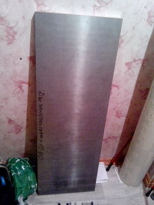

амг6 500х300х60 весит 23.76
д16-25.200
и похвастаюсь-в марте отхватил!

Кусок очень страшный, видел только по фоту, думаю век пролежал. У вас хороша плита. Если по 75 можешь купить, продай мне в слелубщий раз по 150. Куплю. Только АМГ боюсь что по твердости уступает.

извините,но плита д16 уже размечена для моего станка.
да и продавать как-то не удобно,знакомый продаёт без ведома начальства по-соседски редко и немного.
а вот если вы ему 25кг лома,а он вам плиту на 25 кг-всегда пожалуйста(ему пофиг чем перед начальством отчитываться).
но с предприятия только амг идет.моя плита-редкость.
