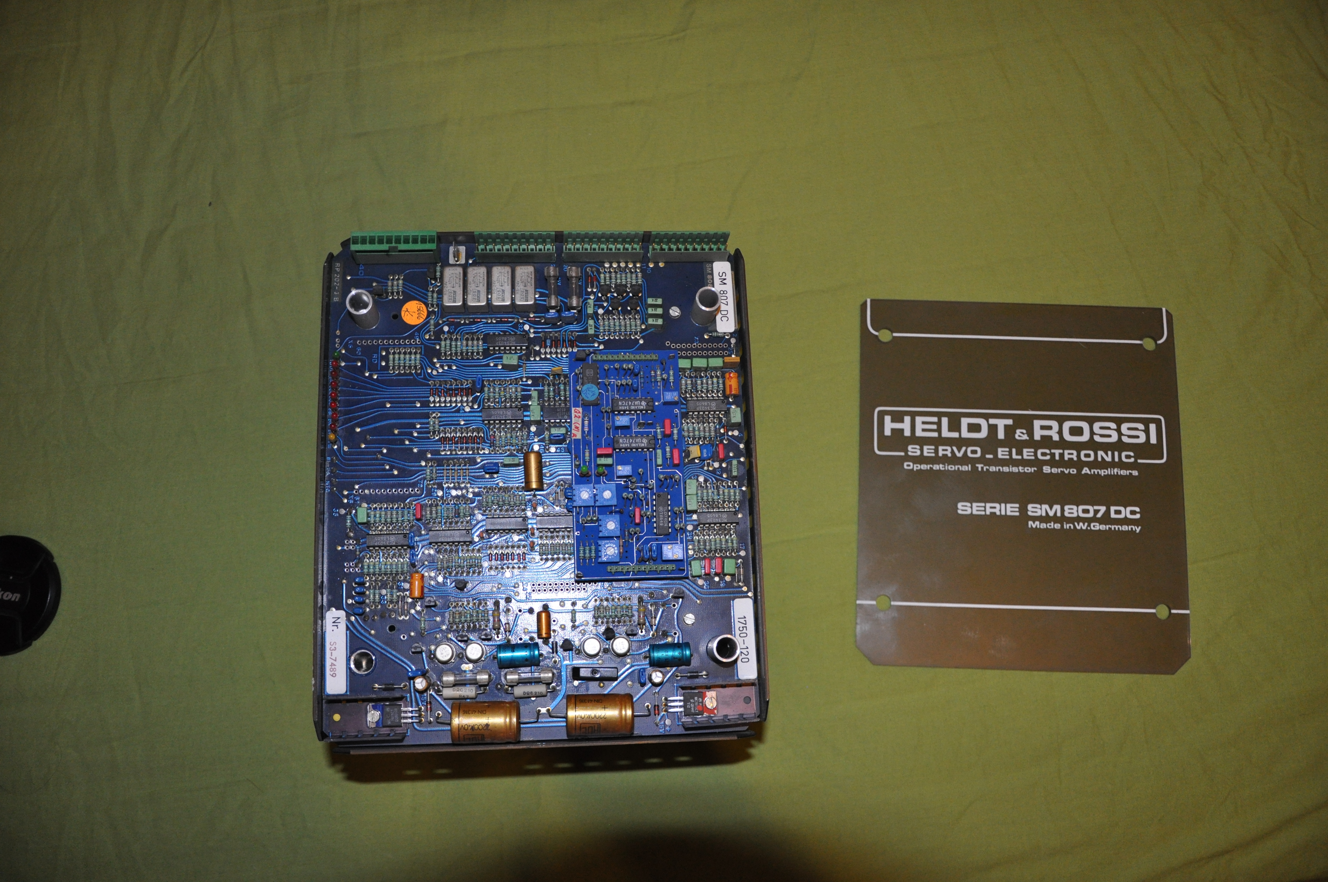

AGP
Сообщения: 422
Репутация: 187
Настоящее имя: Артем
Re: оц mauser
Сообщение AGP »
уже 2 дня голову ломаю,для чего в шкафу 8 драйверов?
сегодня по дороге на работу осенило!!!
1драйвер -шпиндель
2драйвер-ось Х
3драйвер-Y
4драйвер-Z
5драйвер-А
6-серва на магазине
дальше я терялся в догадках
но вспомнил что ОЦ шел с автозагрузкой заготовок
а это еще 2 сервы X-Y загрузчика!
DSC_0321.JPG (2214 просмотров) <a class='original' href='./download/file.php?id=48923&sid=1b07e4de6630985a090a8129a1bf606c&mode=view' target=_blank>Загрузить оригинал (4.53 МБ)</a>

пака собираю информацию,может кто сталкивался с подобными драйверами?
стойку все "заводские" советуют балтсистем
а может KFLOP?
