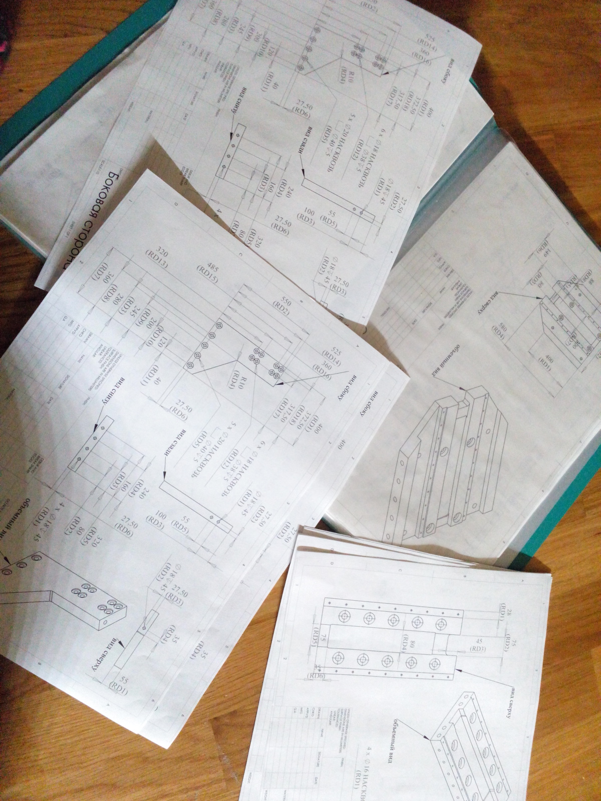

Сегодня цену обозначили в заводе в 250 тыс. За несколько стальных плит. Ихний материал. В начале договаривались метал по 45кг плюс работа, но выходило не более 150. А 250 это еще без резьбы и прочей обработки. Просто формы придать и даже без шлифовки дорожек под рельсы. Растроен очень сильно...
Coffeein
Сообщения: 2124
Репутация: 291
Re: фрезер по стали.
Сообщение Coffeein »
Сумма 25 за метал а остальное 90% цены работа. Дорого очень...(((

Не знаю. Половина по моему через стол идет. Не серьезно. Половина работы и такая сумма. Завтра попробую в мытыщи отправить чертежи.
Coffeein
Сообщения: 2124
Репутация: 291
Если и там не устроит, буду искать в хорошем состоянии ссср небольшой станок.

Сильвер, можешь показать чертеж, который ты отправлял исполнителям? Хочу понять за какие требования озвучена цена. П. С. Меня цена не удивила, странно, что не дороже)))

Может вам и не дорого Атом. Вот чертеж.
Папка чертежей (2558 просмотров) <a class='original' href='./download/file.php?id=48650&mode=view' target=_blank>Загрузить оригинал (772.13 КБ)</a>
Папка чертежей
Coffeein
Сообщения: 2124
Репутация: 291
:hehehe: ну)) боковинки... А что? :thinking: не чертеж?
