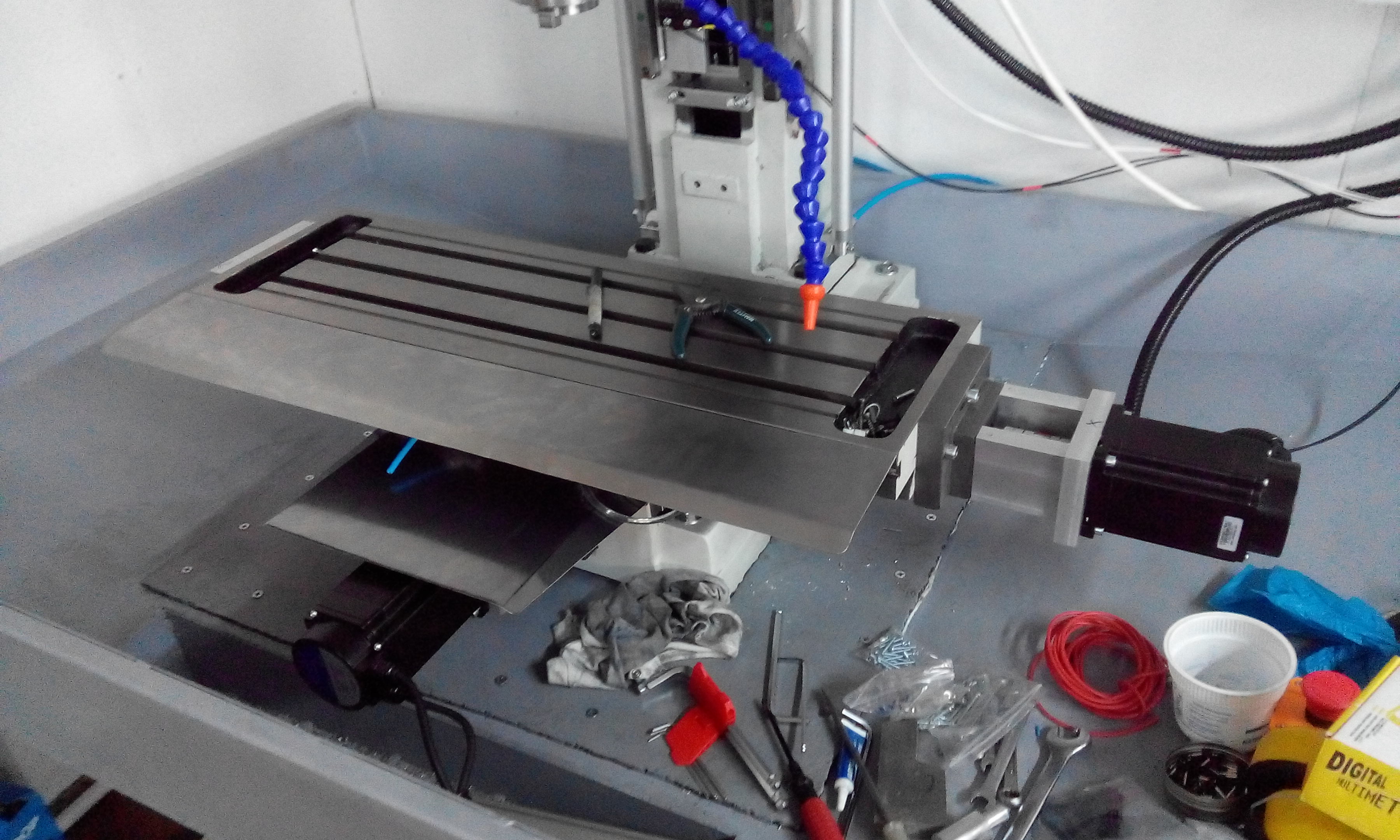

john1987887
Сообщения: 3063
Репутация: 1802
Re: Китаец 7045 в чпу
Сообщение john1987887 »
Защита спереди есть. Сзади стола тоже делаю.

john1987887
А упоры для рельс не предусмотрены???
john1987887
Сообщения: 3063
Репутация: 1802
Есть. Эксцентриковая шайба и наружный прижим, как в теме про дюрале-стальной портальчик. Так же рельс вместо штатного винта на М5 прикручен винтами М6.
