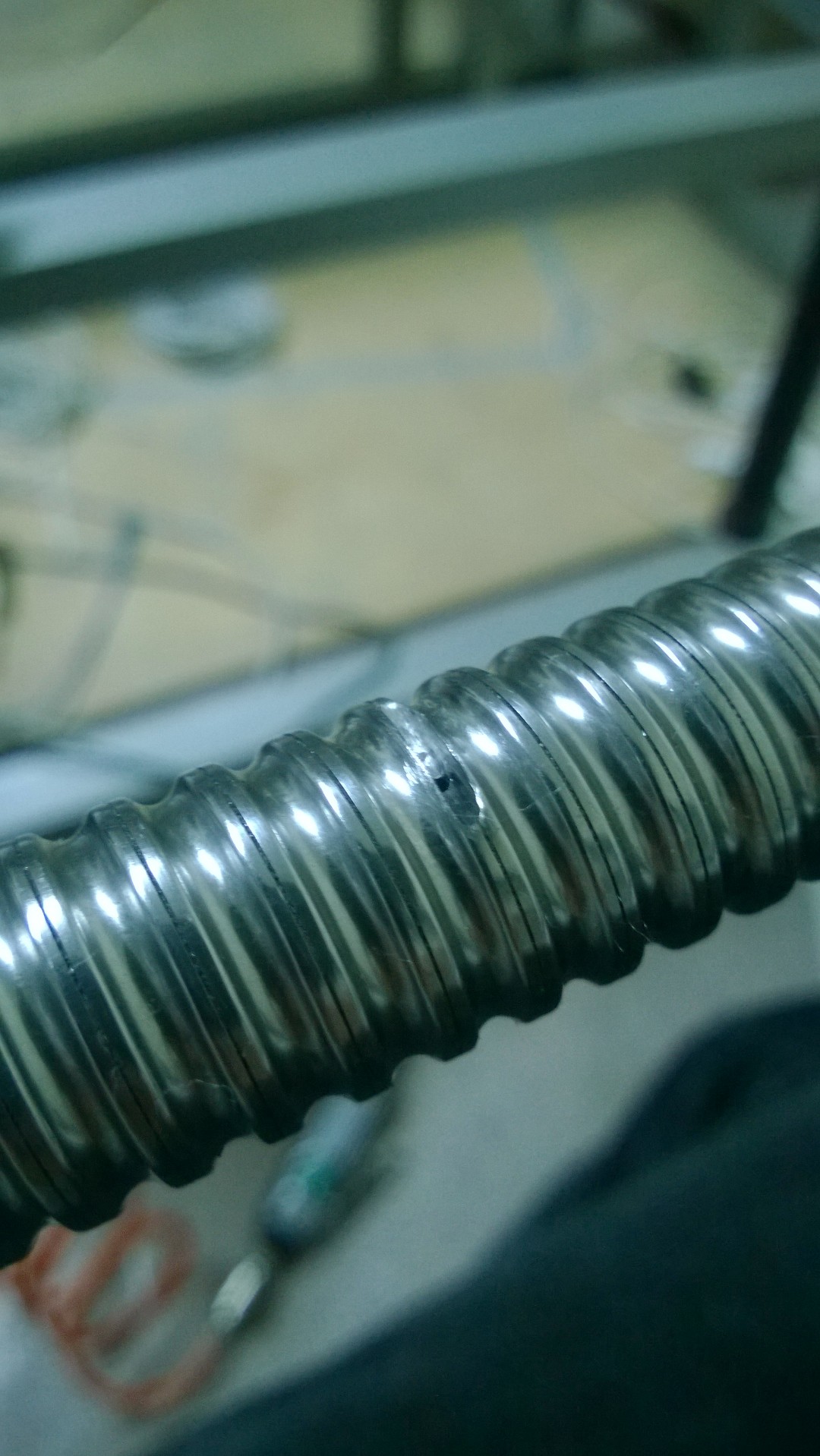

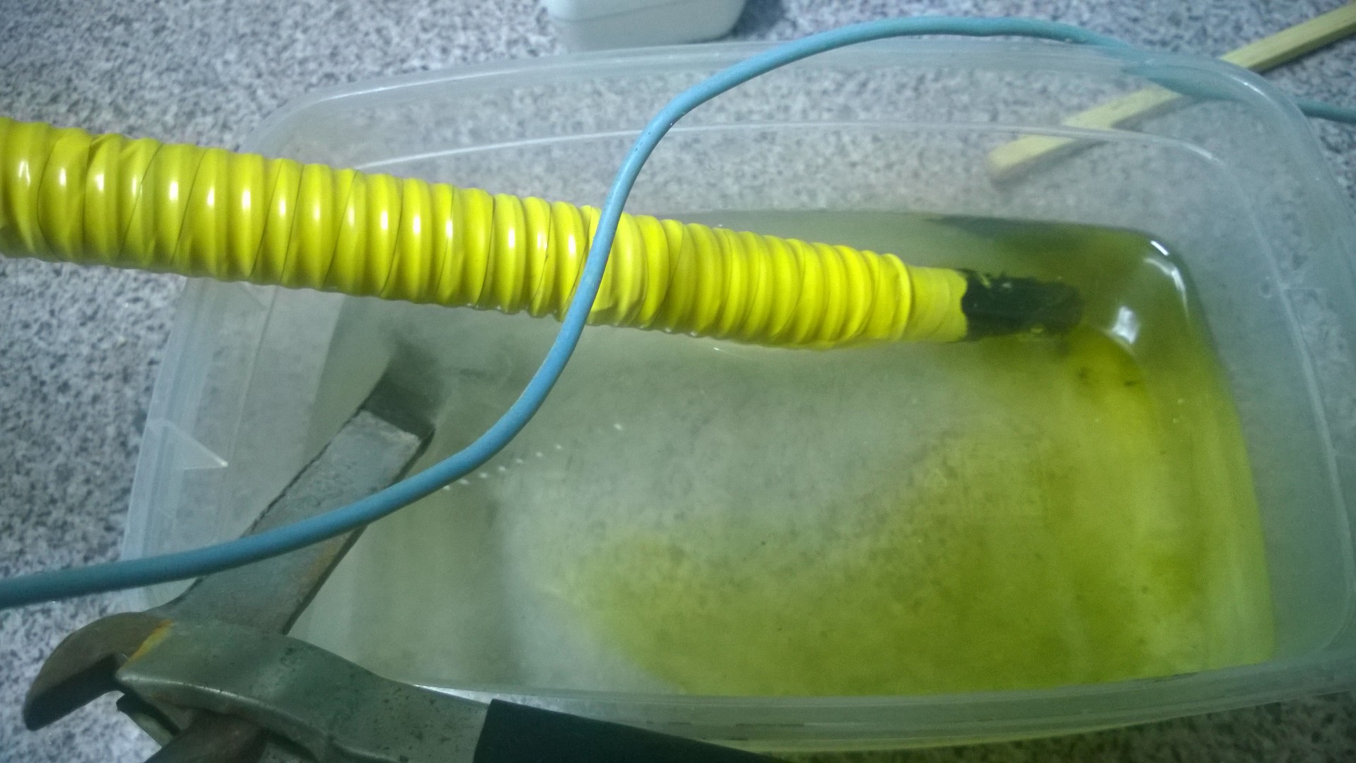

Нужно было сделать смазку для ШВП, но так как к гайке подобраться трудно, решил просверлить ШВП на 100 мм и потом сделать отверстие в гребне резьбы, тогда можно будет смазывать ШВП, если подогнать гайку. И вот когда уже всё сделал и просверлил отверстие резьбе ШВП (сначала надрезал вулканитовым диском толщиной в 1 мм, а потом просверлил до канала) начал нарезать резьбу М6 в торце, чтоб закрутить туда штуцер, и после 7 оборотов метчик сломался. Все потуги выкрутить его закончились ничем. Тогда я взял лимонную кислоту (две пачки), две банки перекиси водорода из аптеки (перекись вроде как работает как катализатор и снабжает раствор кислородом) (всё это лежит дома, так как этим я травлю платы), добавил столько же воды, засыпал 5 ложек соли (думаю даже не важно каких чайных или столовых), обмотал ШВП изолентой, подцепил анод к ШВП, катод к старому ржавому рожковому ключу и положил всё это вместе и дал примерно 2 А. Сразу всё забурлило минут через 15 кончик метчика, который торчал из отверстия растворился. Газа выделяется много почти без запаха, но действует он не приятно на нос. Еще через часа полтора я процесс прекратил - надоело. Просвет между метчиком и отверстием стал больше, но правда и торец ШВП стравился примерно на 3 мм. Потом стукнул по метчику через керн и он похоже обломался и я легко его протолкнул в глубь отверстия - там он уже не мешал. Насколько вытравилось само отверстие по диаметру я не проверял, так как оно было кривое. Просто прошел еще раз сверлом и снова нарезал резьбу - штуцер вкрутился без каких либо проблем.
ЗЫ. Зато ключ гаечный (катодный) как новенький :)

Вот отверстие для выхода смазки:

Это травление метчика:
WP_20150405_003.jpg (6705 просмотров) <a class='original' href='./download/file.php?id=47463&mode=view' target=_blank>Загрузить оригинал (391.79 КБ)</a>
https://www.youtube.com/watch?v=lqkcmAdr-7E
