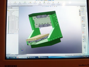

Нашел сегодня еще чуть времени. Набрасал все доведенные детали. Вот примерно что получилось.
IMG_20150401_181439.jpg (2968 просмотров) <a class='original' href='./download/file.php?id=47113&mode=view' target=_blank>Загрузить оригинал (709.13 КБ)</a>
john1987887
Сообщения: 3063
Репутация: 1802
Re: фрезер по стали.
Сообщение john1987887 »
Зачем так много пазов на столе?
john1987887 писал(а):Зачем так много пазов на столе?
их всегда мало :)

Лишними пазы не будут. Вот длина рабочего стола там чуть удлиененная. На случай размещения четвертой оси.

На ось z швп 2005 и рельсы 20е пойдут?
нарисуйте ось Z со шпинделем и увидете как сильно криво будут дела с доставанием до всей площади стола.
