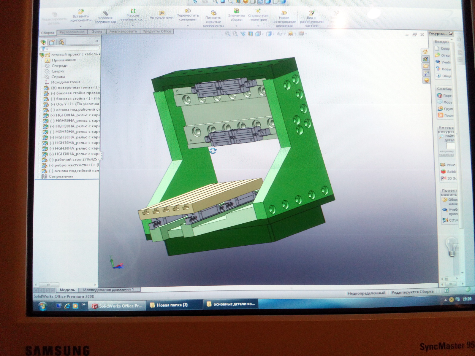

Нашел сегодня еще чуть времени. Набрасал все доведенные детали. Вот примерно что получилось.

Зачем так много пазов на столе?
Сообщения: 34042
Re: фрезер по стали.
john1987887 писал(а):Зачем так много пазов на столе?
их всегда мало :)

Сообщение Coffeein »
Лишними пазы не будут. Вот длина рабочего стола там чуть удлиененная. На случай размещения четвертой оси.
На ось z швп 2005 и рельсы 20е пойдут?
Сообщения: 13713
нарисуйте ось Z со шпинделем и увидете как сильно криво будут дела с доставанием до всей площади стола.
