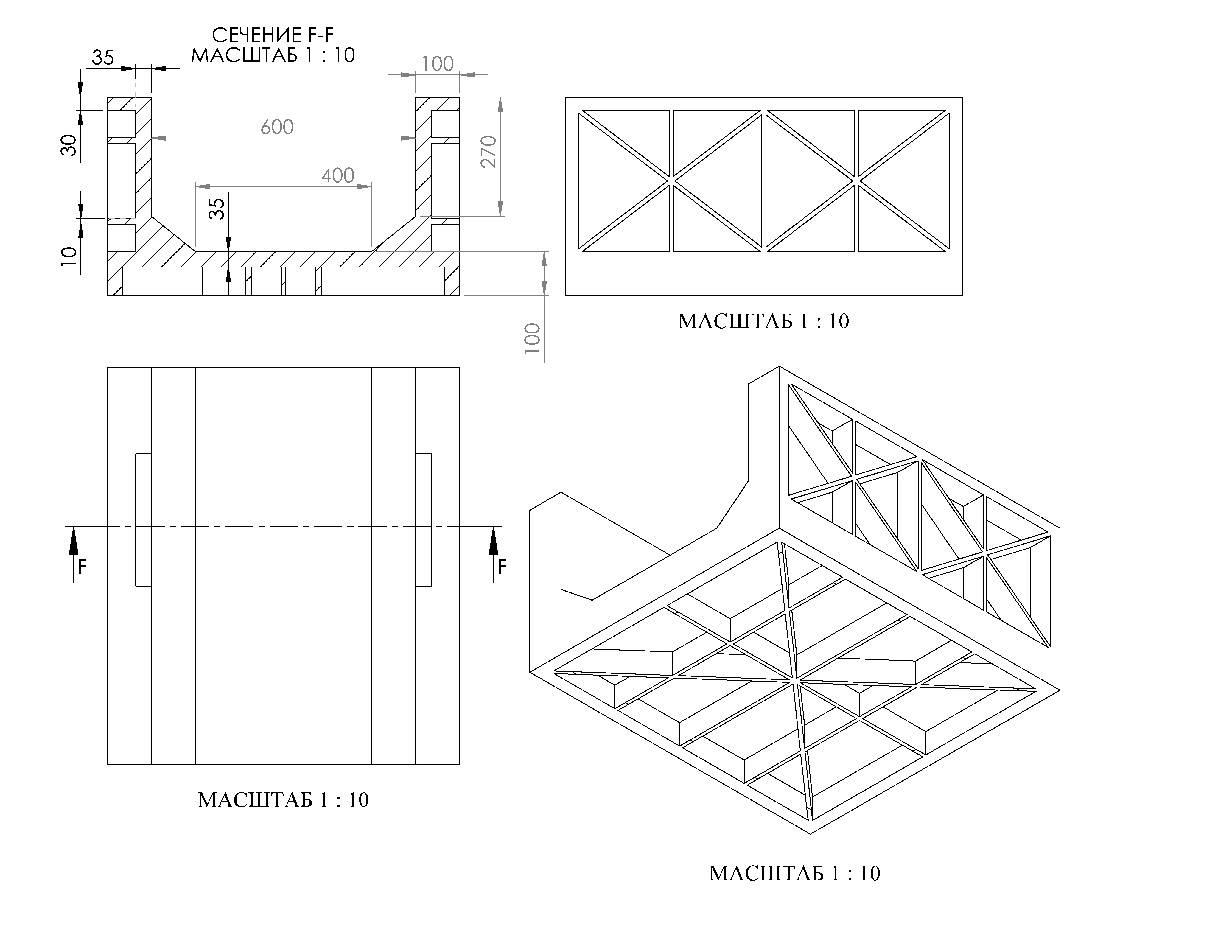

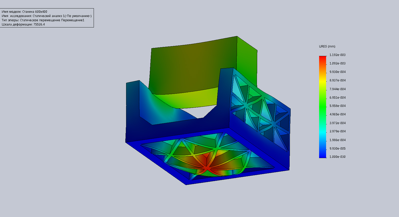

ukr-sasha
Сообщения: 3343
Репутация: 2181
Откуда: Киев, Украина
Re: фрезер по стали.
Сообщение ukr-sasha »
Силвер писал(а):Сгодня резал толстостенные угольники(8мм). Делал раму. Пока только стойки нарезал
Мне искренне жаль Ваших сил, времени и денег - попробую последний раз отговорить вас от этой авантюры.
Вот смотрите, мои прикидки: поле 600х400, вес 540 кг. И то есть сомнения, что хватит жесткости!!!
Станина 600х400-разрез возле центра размеры.JPG (2829 просмотров) <a class='original' href='./download/file.php?id=46918&mode=view' target=_blank>Загрузить оригинал (2.46 МБ)</a>
Станина 600х400-1.JPG (2829 просмотров) <a class='original' href='./download/file.php?id=46919&mode=view' target=_blank>Загрузить оригинал (345.13 КБ)</a>

Coffeein
Сообщения: 2124
Репутация: 291
Сообщение Coffeein »
Александр! Спасибо большое конечно за внимание. Но почему? Вы учли работу моего станка? Я не планирую с ним снимать тоннами железа... С грубыми фрезами... На станке важна более высокая точность, более мелкие фрезы...Много раз вроде писал, проведу грубую черновую обработку на большом ручном вертикальном станке... На другом доводить. Штампы в основном буду делать площадью до 100см². Что касается жесткости станка, у меня она будет не цельной как указан у вас. Пожалуй крепление болтами и по жесткости должно быть еще слабее. Не плохого качества обработки я видел на еще слабее конструкции станка, правильнее говоря на именитой фрезерной машине. В 2008году, какой то опытный турок сидел и принимал заказы в сокольниках на выставке и на моих глазах создал штамп, цену уже не помню. И это без сож, без ничего, простой компактный станок. Я сегодня скину законченный проект, доведенный. За любой ваш ответ большое спасибо. Деньги конечно с трудом идут, и строить буду постепенно. Есть на станке, по конструкции места где не много можно сыкономить... Имею ввиду фрезеровщик не много знаком. Цена не будет сильно золотым. Каждый выбирает свое, и для меня не поднять большой станок. То есть купить станок с хорошей точностью и новый по стали не смогу. А купить б.у в хорошем ссср это еще кот в мешке. Даже если отличный найти, мне не отчпушить его идеально. Я не представляю денег которых придеться тратится на разбор, на дороботку, на дороги возить по заводам и обратно на переработку и т далее...крепить кареты, Швп там ставить. И после этого на станке не останется заложенная прочность. Да и то что будет не известно...
