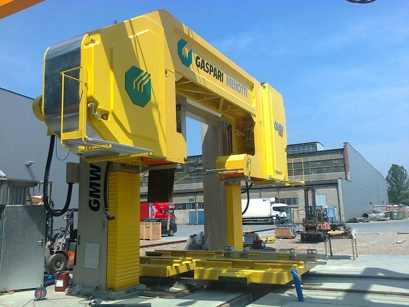

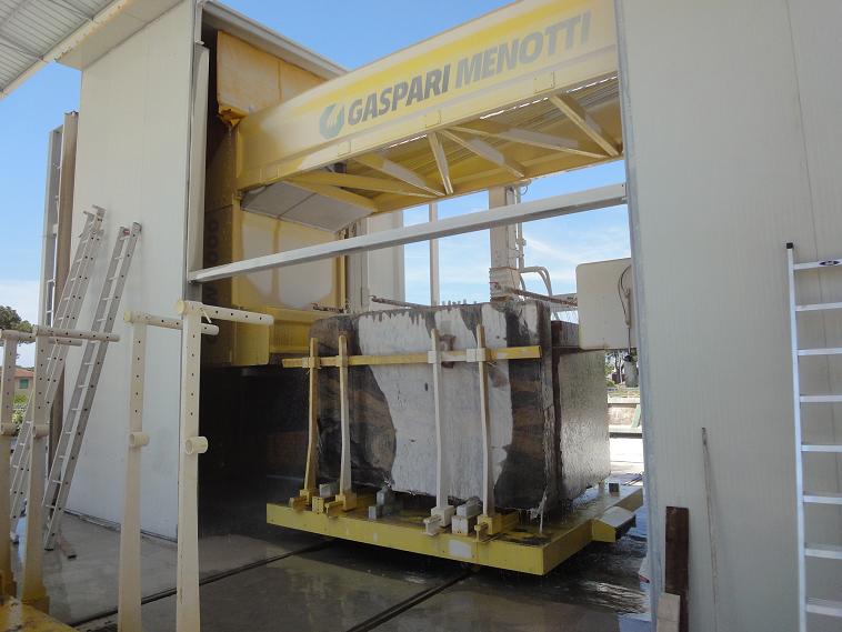

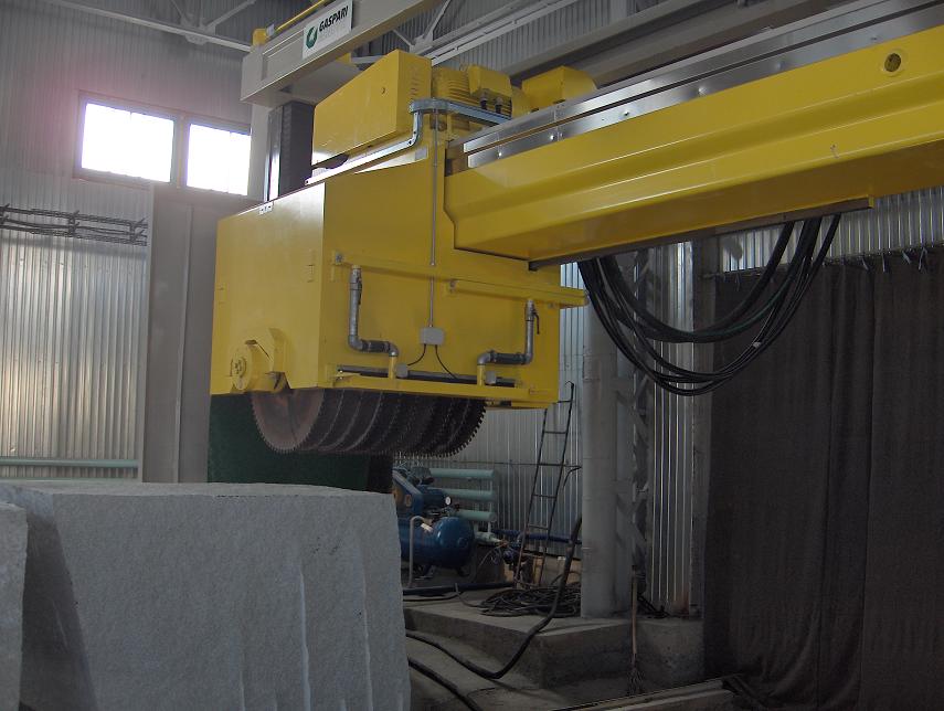

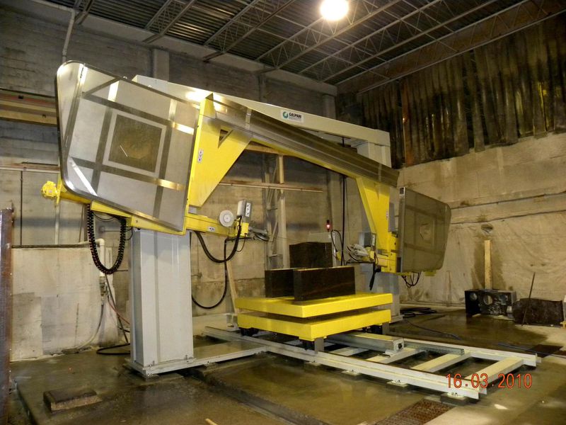

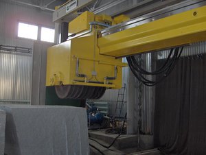

Вот каким оборудованием обрабатывают мрамор и гранит и думаю, что стоит оно гораздо больше 100 килобаксов
gaspari_menotti0.jpg (5758 просмотров) <a class='original' href='./download/file.php?id=45826&mode=view' target=_blank>Загрузить оригинал (138.42 КБ)</a>
gaspari_menotti4.JPG (5758 просмотров) <a class='original' href='./download/file.php?id=45830&mode=view' target=_blank>Загрузить оригинал (89.69 КБ)</a>
gaspari_menotti3.jpg (5758 просмотров) <a class='original' href='./download/file.php?id=45829&mode=view' target=_blank>Загрузить оригинал (86.53 КБ)</a>
gaspari_menotti5.jpg (5758 просмотров) <a class='original' href='./download/file.php?id=45831&mode=view' target=_blank>Загрузить оригинал (75.73 КБ)</a>
gaspari_menotti1.jpg (5758 просмотров) <a class='original' href='./download/file.php?id=45827&mode=view' target=_blank>Загрузить оригинал (78.03 КБ)</a>
Hamster13
Сообщения: 186
Репутация: 48
Откуда: Люберцы
Re: ЧПУ станок по мрамору, граниту
Сообщение Hamster13 »
Вторая фотка подойдёт к теме "ЧПУ на тросиках" :hehehe:
Predator писал(а):Вот каким оборудованием обрабатывают мрамор и гранит и думаю, что стоит оно гораздо больше 100 килобаксов
это для распилки материала на плиты ;)
Hamster13 писал(а):Вторая фотка подойдёт к теме "ЧПУ на тросиках" :hehehe:
Точно подойдёт :hehehe:
aftaev писал(а):это для распилки материала на плиты
Так прежде, чем обрабатывать - надо распилить :)
Остальные не стал показывать, для это гуглы с яндексами есть...
