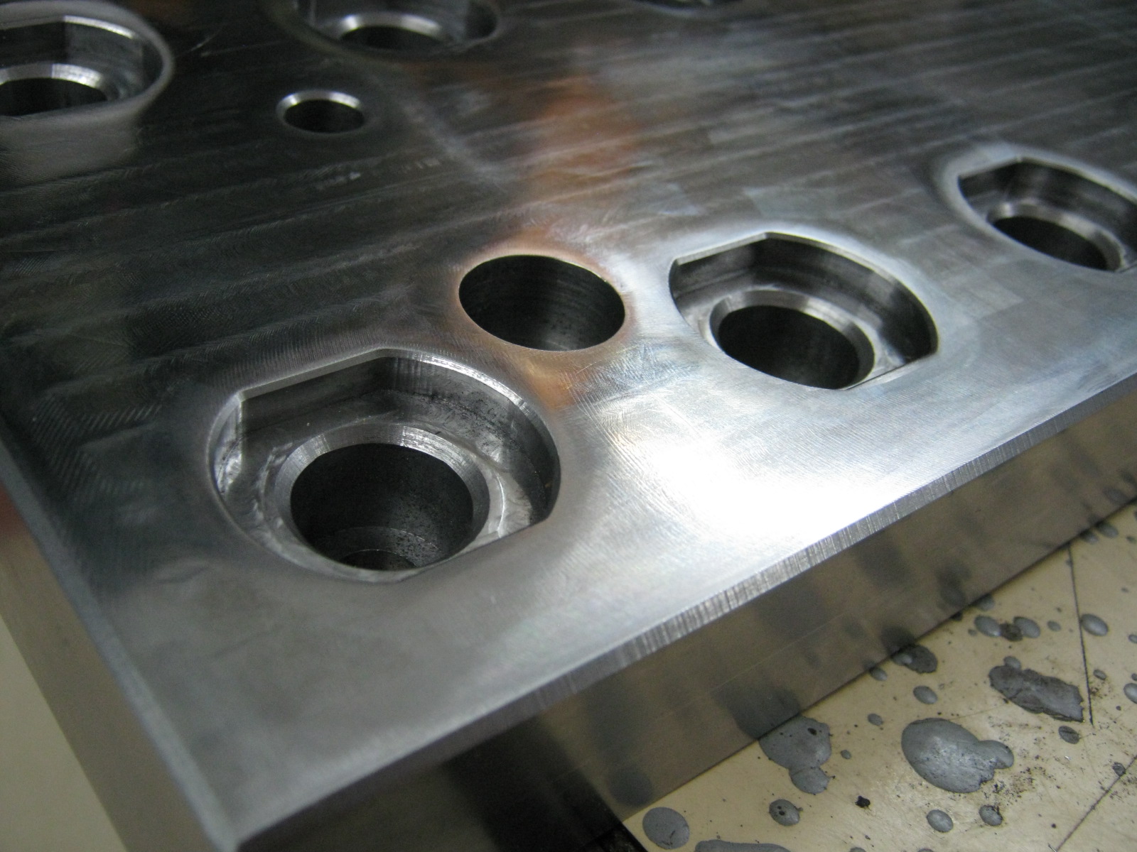

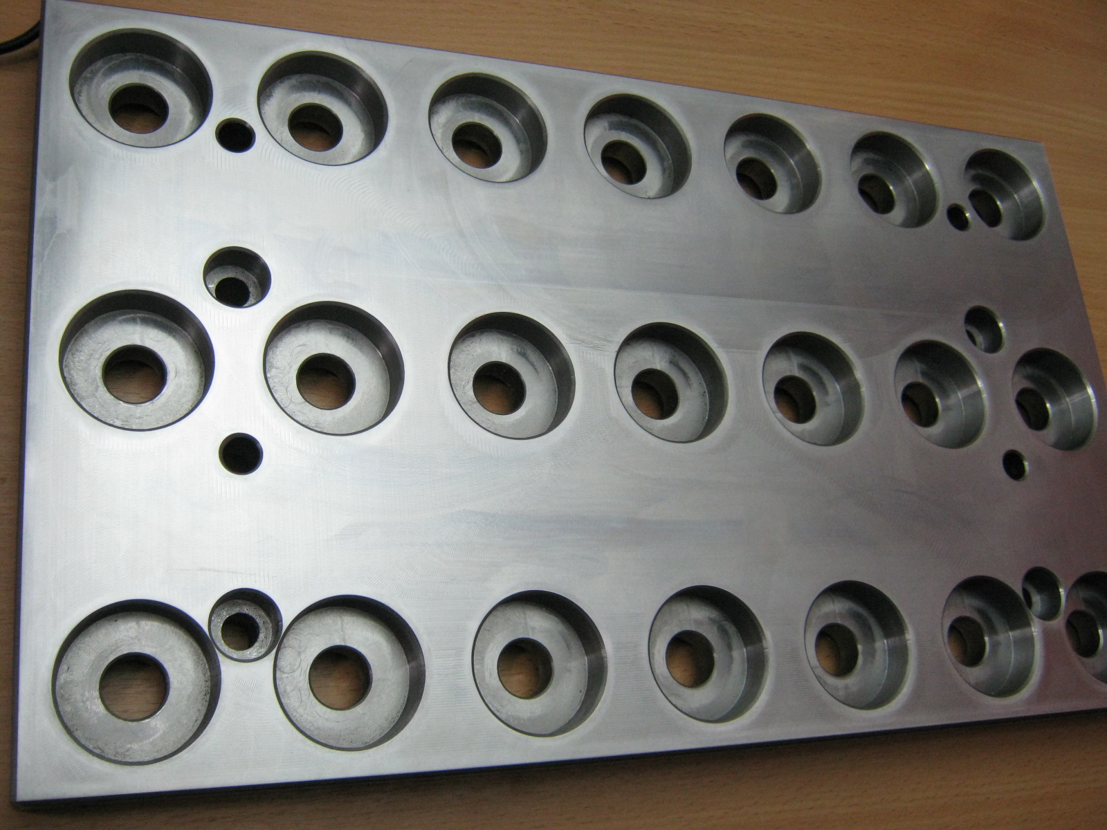

Моя работа
Деталь 390х232х30
Fe (5447 просмотров) <a class='original' href='./download/file.php?id=42732&mode=view' target=_blank>Загрузить оригинал (461.84 КБ)</a>
Fe
IMG_2708.JPG (5447 просмотров) <a class='original' href='./download/file.php?id=42733&mode=view' target=_blank>Загрузить оригинал (360.19 КБ)</a>
Re: Модернизация 676 станка
Красиво!
А чем резал?
systemvel
Сообщения: 105
Зарегистрирован: 28 янв 2014, 20:21
Репутация: 90
Сообщение systemvel »
Nick писал(а):Красиво!
А чем резал?
Внутр. отверстие фреза D8 три зуба кукуруза
сверху фреза 10мм. четыре зуба
фаску снимал D6 один зуб
