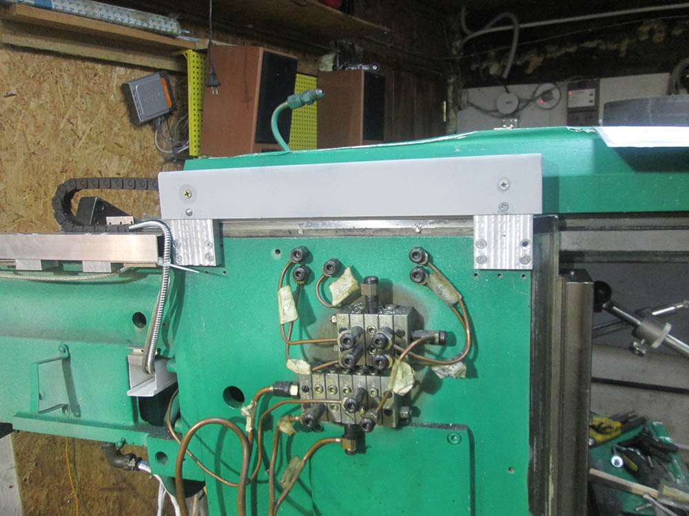

В феврале посчитал что линейки в 5 микрон мне не подходят и наскреб на линейки 0.5 микрон. Опять китайские.
Потом придумывал как их крепить, снимал ось Z, таскал ее на фрезеровку. Придумывал защиту линеек.
И так прошел вагон времени. Не сильно спешил в общем. Акуна матата в домашней мастерской :beer_blow:
IMG_0298.JPG (4449 просмотров) <a class='original' href='./download/file.php?id=69756&sid=f0e10886175dfa068be49e57180b23b9&mode=view' target=_blank>Загрузить оригинал (171.49 КБ)</a>
IMG_0299.JPG (4449 просмотров) <a class='original' href='./download/file.php?id=69757&sid=f0e10886175dfa068be49e57180b23b9&mode=view' target=_blank>Загрузить оригинал (140.83 КБ)</a>
