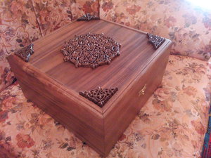

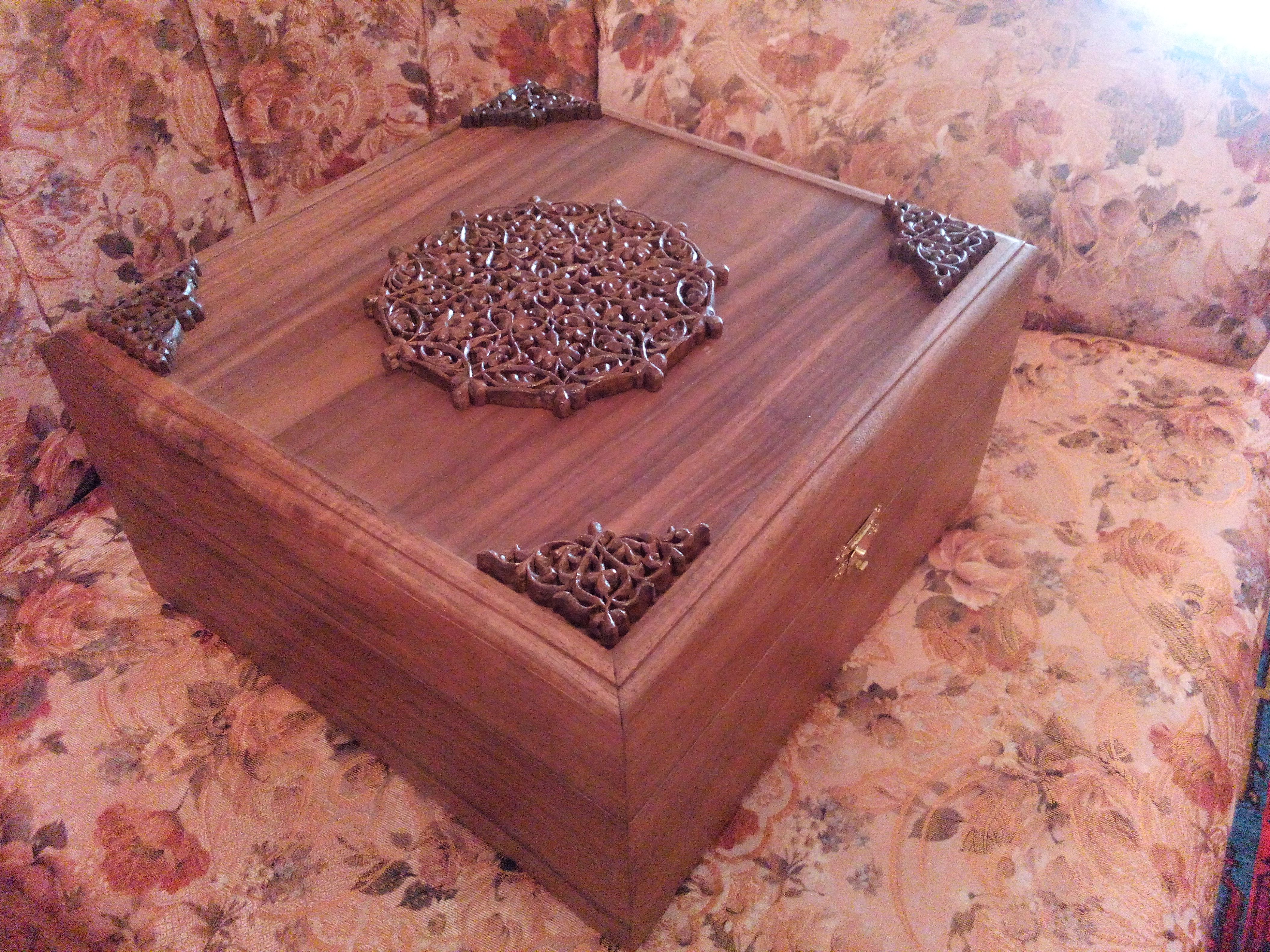

Задачи фасады кухни, лесничные перила и подарочная упаковка. Что до сих пор приходилось руками делать. Ниже прикрепил одну из недавних работ. Только накладки на крышку делалось почьи две недели. Долго и нудно... Точность чем выше не помешает. Хорошо бы 0.1 , еще лучше 0.05мм.Что касается обсуждения станка, открыл другую ветку.
Футляр, орех. Ручная резьба, выпиловка. Ручным фрезером кант на футляре. (3798 просмотров) <a class='original' href='./download/file.php?id=43133&mode=view' target=_blank>Загрузить оригинал (6.66 МБ)</a>
Re: фрезер по стали.
Силвер писал(а):Задачи фасады кухни, лесничные перила и подарочная упаковка.
это соответствует название темы :)

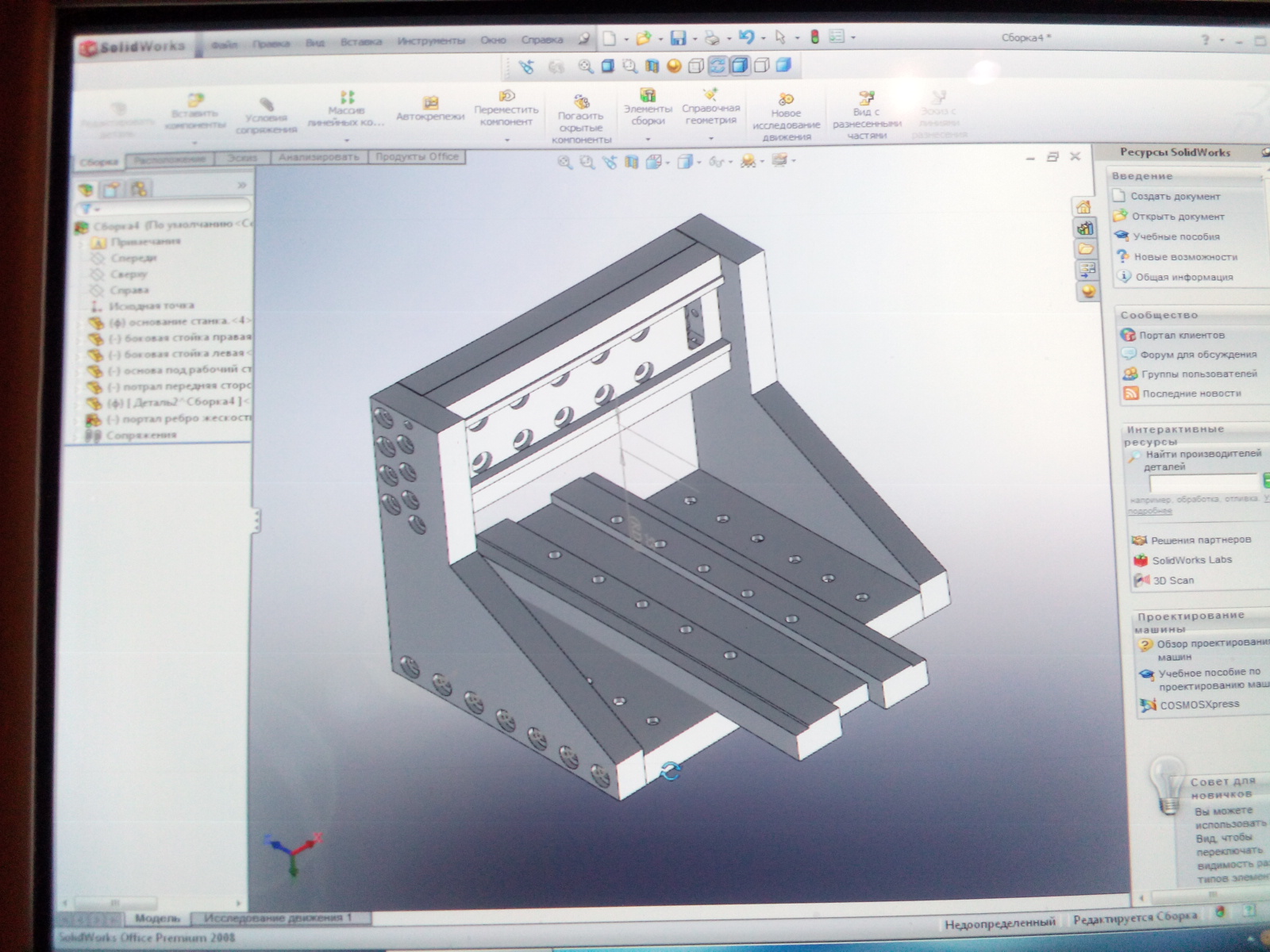

Примерно вот так набрасал! Т-образный стол не стал рисовать. Везде использованна плита 50мм. Материал будет сталь. (ни литье чугуна, ни люминь, ничего не доступно). На оси Y жесткости добавит дублирующая плита сзади. Кареты и рельсы тоже не получилось открыть нормально, и присоединить к сборке. Остальное вроде ничего, покрутил повертел, все детали стыкуются, отверстия крепежа правильно сходятся... Суждено такому станку место быть?))
IMG_20150322_215554.jpg (3456 просмотров) <a class='original' href='./download/file.php?id=46199&mode=view' target=_blank>Загрузить оригинал (579 КБ)</a>
накладная плита под стол бред она увеличивает высоту портала и отнимает жесткость. совсем недавно обсуждалось тут http://www.cnc-club.ru/forum/viewtopic. ... 64#p182264 что ненадо делать подиумы под столы лутше делать подиумы под портал. ну а вцелом если вы сможете обработать такие кусманы со всех сторон точно то будет норм станок. только нет смысла щас рисовать крепеж поскольку когда нарисуете шпиндель и все подвигаете и посмотрите что ось достает до всей площади стола то положение портала и прочие размеры хоть немного но нужно будет подогнать. а также сразу думайте насчет защиты иначе будуте каждый месяц мыть швп и каретки набитые стружкой.

frezeryga писал(а):накладная плита под стол бред она увеличивает высоту портала и отнимает жесткость.
Высота для меня 100мм потолок. Там больше остаеться. Жесткость почему отнимает? Он же там болтами крепиться. 10 шт М18..
frezeryga писал(а):ну а вцелом если вы сможете обработать такие кусманы со всех сторон точно то будет норм станок. только нет смысла щас рисовать крепеж поскольку когда нарисуете шпиндель и все подвигаете и посмотрите что ось достает
обрабатывать в сторону. Уже приходилось делать крупные детали (плиты) для станка(не чпу). Посмотрим как на этот раз получиться. Надеяться буду. Нарисовал посчитал. Правда на бумаге. Кончик фрезы, прямя в центр падает. (То есть фреза полностью достает в нужную длину и ширину стола )..
frezeryga писал(а):а также сразу думайте насчет защиты иначе будуте каждый месяц мыть швп и каретки набитые стружкой.
касательно защиты, тяжело что то придумать лучше вашей. Возьму пример. Хотя были идеи с гормошкой. Но поавильно говорили, жертвовать приходиться размерами....
