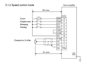

Pahan писал(а): На четвертом драйвере, там где скорость не поднимается выше 2100 об/мин., 7,7 вольта.
Как можно исправить?
ну надо сначала понять - почему...
подключено по моей схеме?
на выходе P15R должно быть +15В относительно LG. оно там есть, если все отключить?
переменный резистор какого номинала?
если, например, взять слишком маленький, то через него пойдет большой ток, который усилок обеспечить не может -> напряжение упадет. вот вам и 7 вольт...
больше информации давайте. как что подключено, что, чем в каких условиях измеряли и т.п... не ясновидящие ж... ;)
Резистор на 2,2 кОм. Значение проверял мультиметорм.
Напряжение 7,7 вольта на P15R относительно LG.
Резистор и подключение правильно. Измеряю тоже правильно.
На других же драйверах все нормально.
На других (трех) драйверах 15 вольт и 3200 об/мин. А на четвертом 7,7.

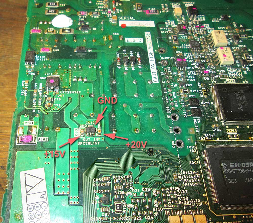

Pahan писал(а): Резистор на 2,2 кОм. Значение проверял мультиметорм.
если при отключенных внешних цепях на P15R 7 вольт - значит что-то не так с приводом. ремонтировать. там, собсно, все подписано на плате... фотка от J2S-70B, но, думаю, везде одинаково
ну или можете внешний источник питания попробовать использовать. или на position control его.
