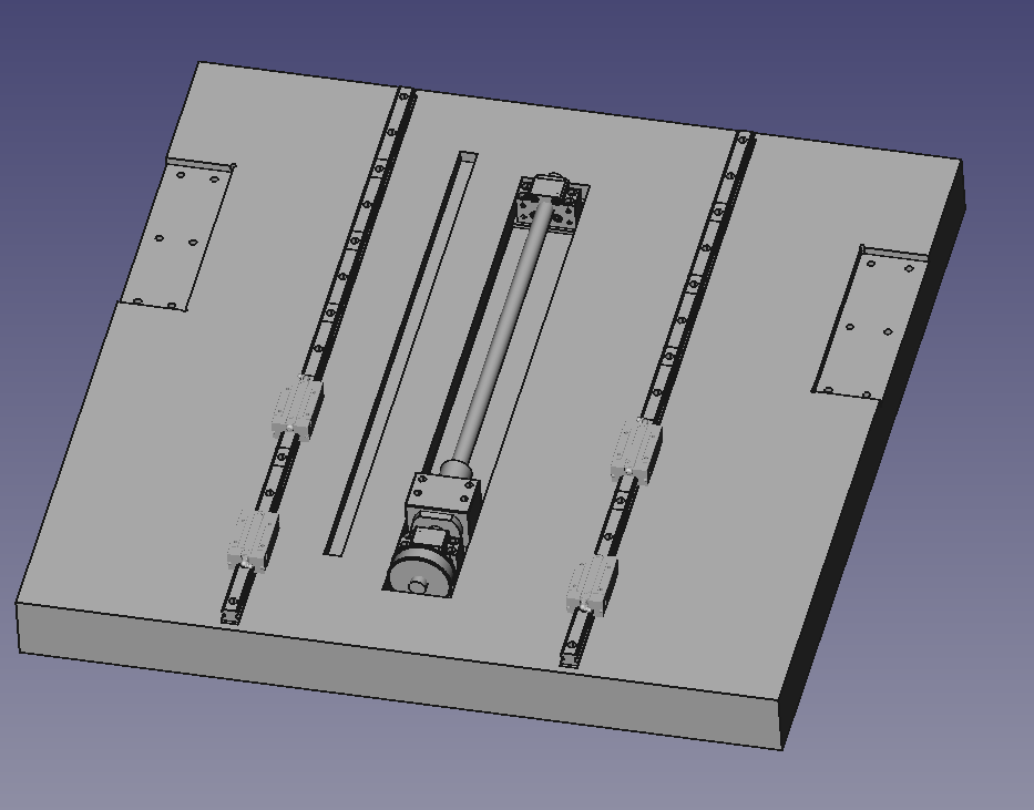

Приветствую Вас, Господа!
Понимаю, что к теме интерес потерян, но продолжу постить процесс и вопросы. Вдруг у кого-то найдется минутка посмотреть и дать добрый совет?
Итак, после 3х суток без сна и отдыха, а также после как минимум 5 итераций коррекции всей конструкции от кончика фрезы до стола и обратно, получилось то, что на картинках. И это учитывая то, что я с прототипа срисовываю, а не выдумываю....
Вопросы, ну, кроме общего, вдруг кто-то заметит косяк, таковы:
1. Паз под линейуку и датчик этой линейки. Все хорошо, но, если, ставить стол, то первое, что нужно попасть и ОЧЕНЬ точно - это именно линейка и ее датчик. Более того, датчик должен быть привернут к столу первым.
Отсюда вытекает вопрос либо "как поставить стол на место максимально точно и без перекосов" или "как поменять комплектацию, чтобы датчик можно было прикрутить потом?
2. По оси запас хода 50мм. Т.е., при условии того, что от края основания стол "стоит" в позиции 40мм изначально и может уехать на 420 вдаль, то физически рельсы и линейка позволяют ему быть в позиции 0 и уехать на 500, но при этом он снесет БКшки. Если, даже, эти БКшки и линейку сделать длиннее - он все едино ее снесет рано или поздно. Вот как бы организовать "железные" ограничения? И стоит ли? Или датчиков-концевиков, которые "последняя линия обороны" будет достаточно?
3. Каретки и масленки. Хотел поставить "наоборот", т.е. каретки стационарно на основание, а рельсы на стол, но, ясное дело не выйдет. Или получится коррида. От рельсов убегать вечно. Посему вопрос: куда упихать трактор со шлангами подачи масла и проводами датчиков и линеек? Под него придется пропилить изрядно. Т.е. самый мелкий трактор будет занимать объем 90мм в высоту, 45 в ширину и 500 в длину. Учитывая разницу высот в 28мм, выходит что паз в столе и в основании будет по 31мм. Стол получается на половину пропилить (он 60мм толщиной).
4. Т-слот выбрал "8ку". Тут просто вопрос к Вашему опыту? Не мало? Больший размер сильно "пропиливает" стол. Меньший - выглядит "хлипко".
5. Шпиндель "умеет" объезжать стол вокруг на 6мм. Т.е. может фрезой 12 стол "торцануть". Это просто инфа. Когда будет Z готов - там будут свои вопросы.

Сообщения: 13713
Re: Вопрос по линейкам и комплектации станка
Убрать углубления под стойки портала. Точно всеравно не отфрезеруете поетому оставьте возможность выставить портал потом по индикатору за счет небольшого смещения.

А потом сверлить отверстия под резьбу по-месту?

Сообщения: 13713
Сверлить все отверстия на чпу. Отверстие под болт на 0.5мм больше болта везде. Засчет этого зазора можно немного смещать. Также этот зазор нужен потомучто болты кривые.
