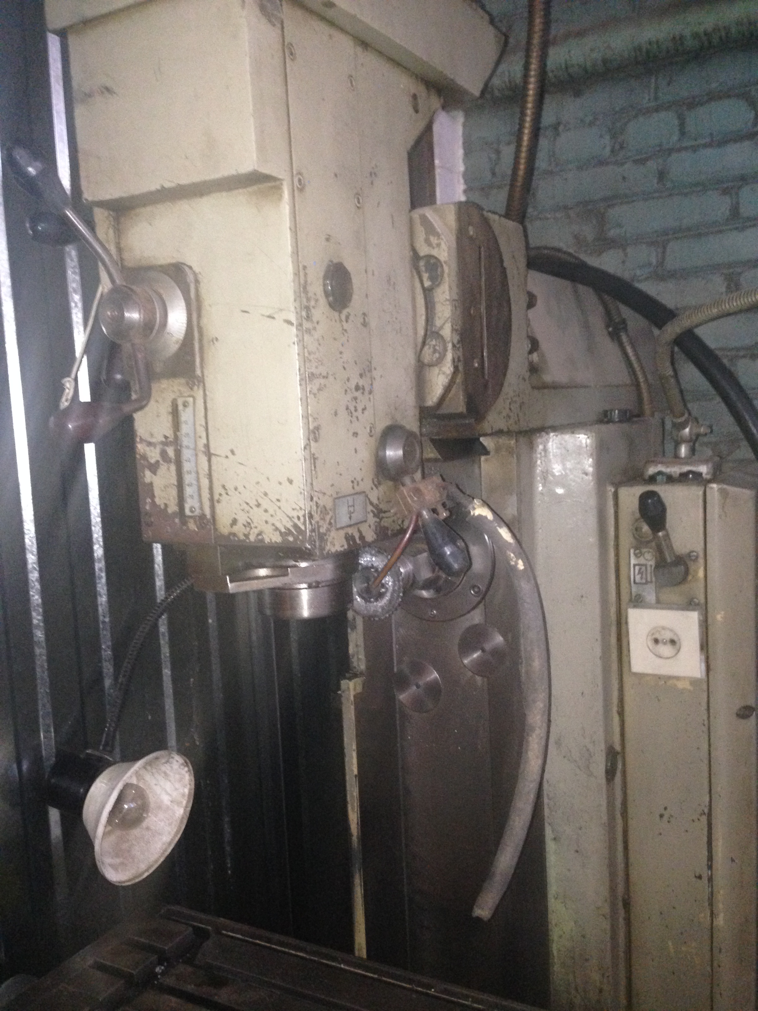

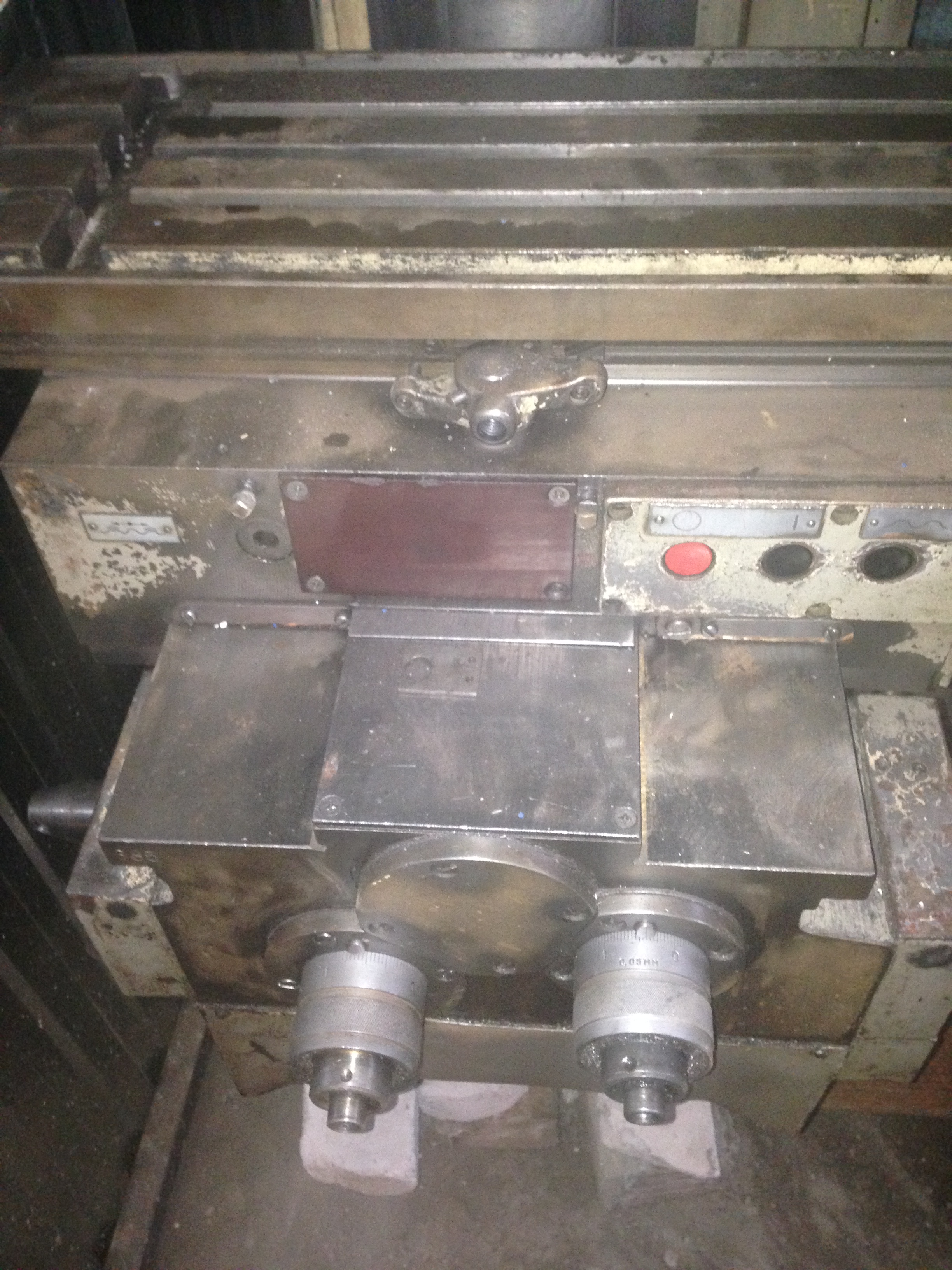

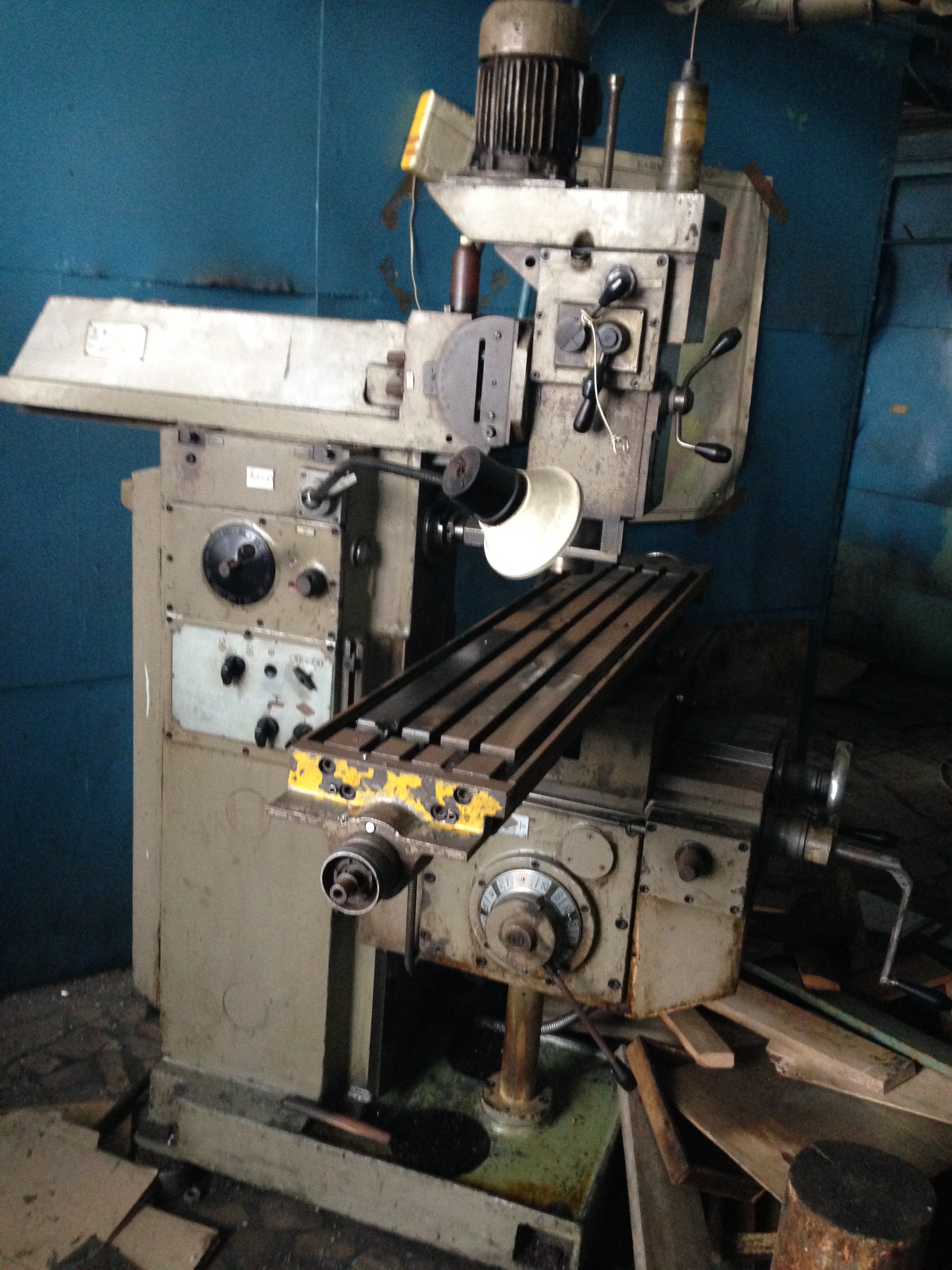

Попался в поле зрения следующий станок:
IMG_4071.JPG (3700 просмотров) <a class='original' href='./download/file.php?id=41439&mode=view' target=_blank>Загрузить оригинал (2 МБ)</a>

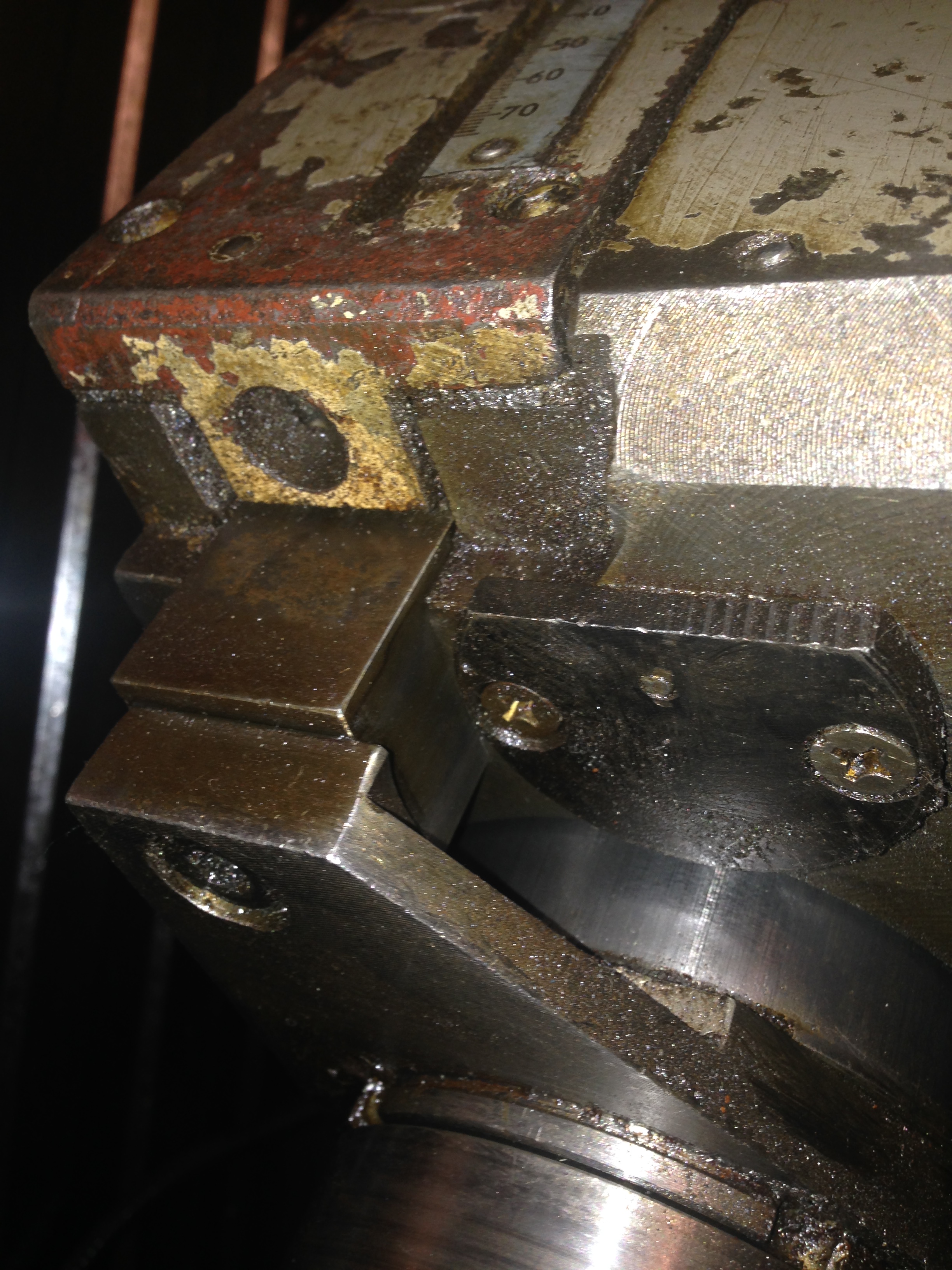

покрутили, повертели - всё крутится и вертится

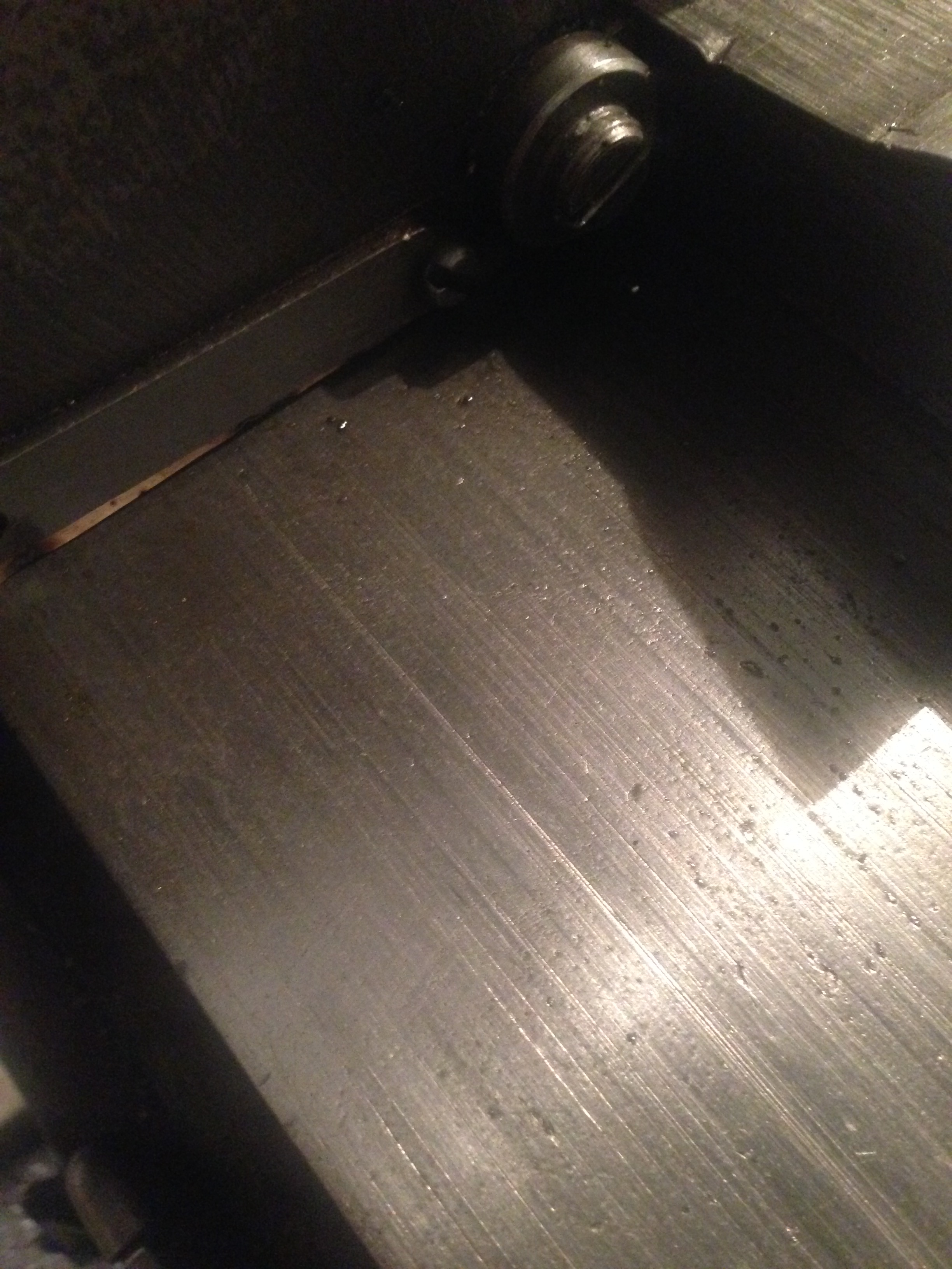

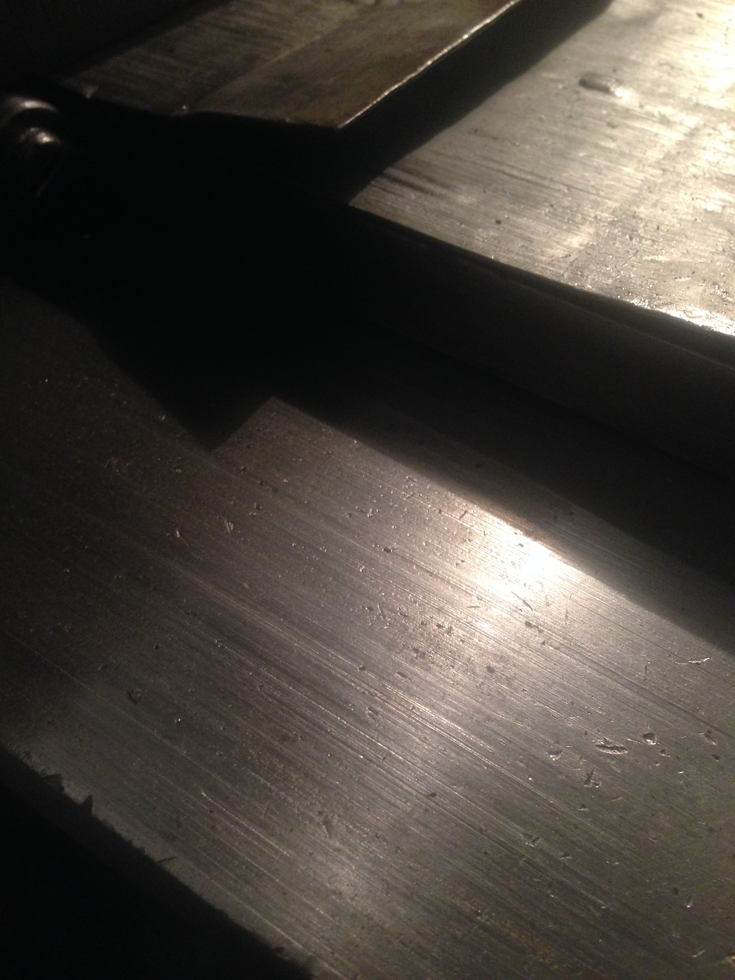

есть износ направляющих (тот кто помогал с выбором сказал - в пределах нормы)

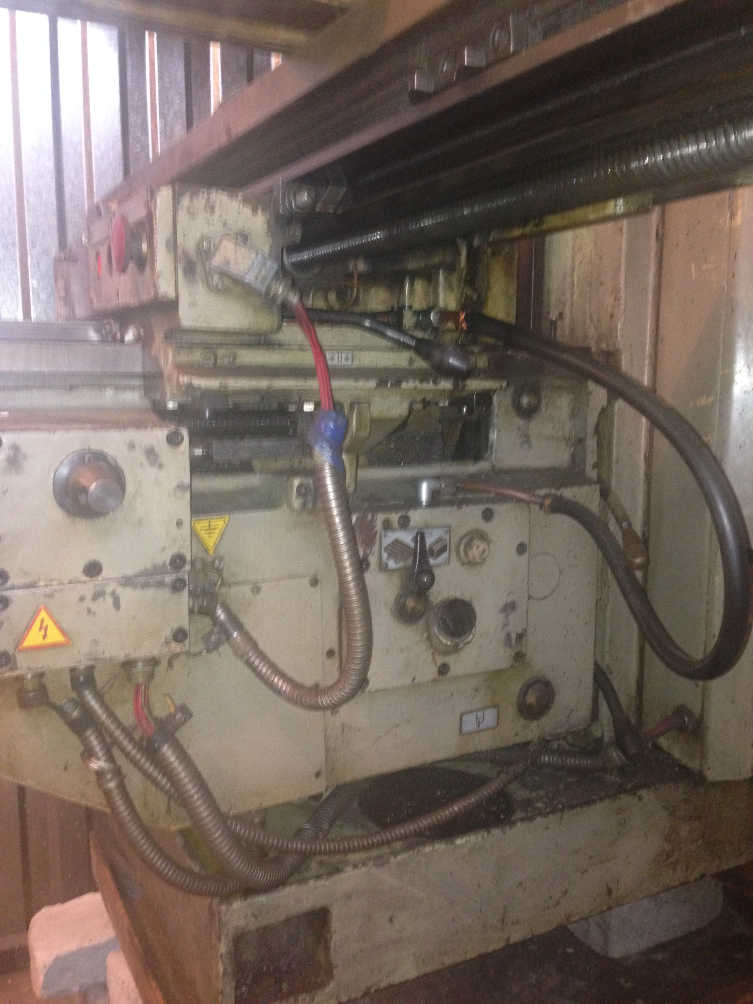

купил,
привёз,
установил.

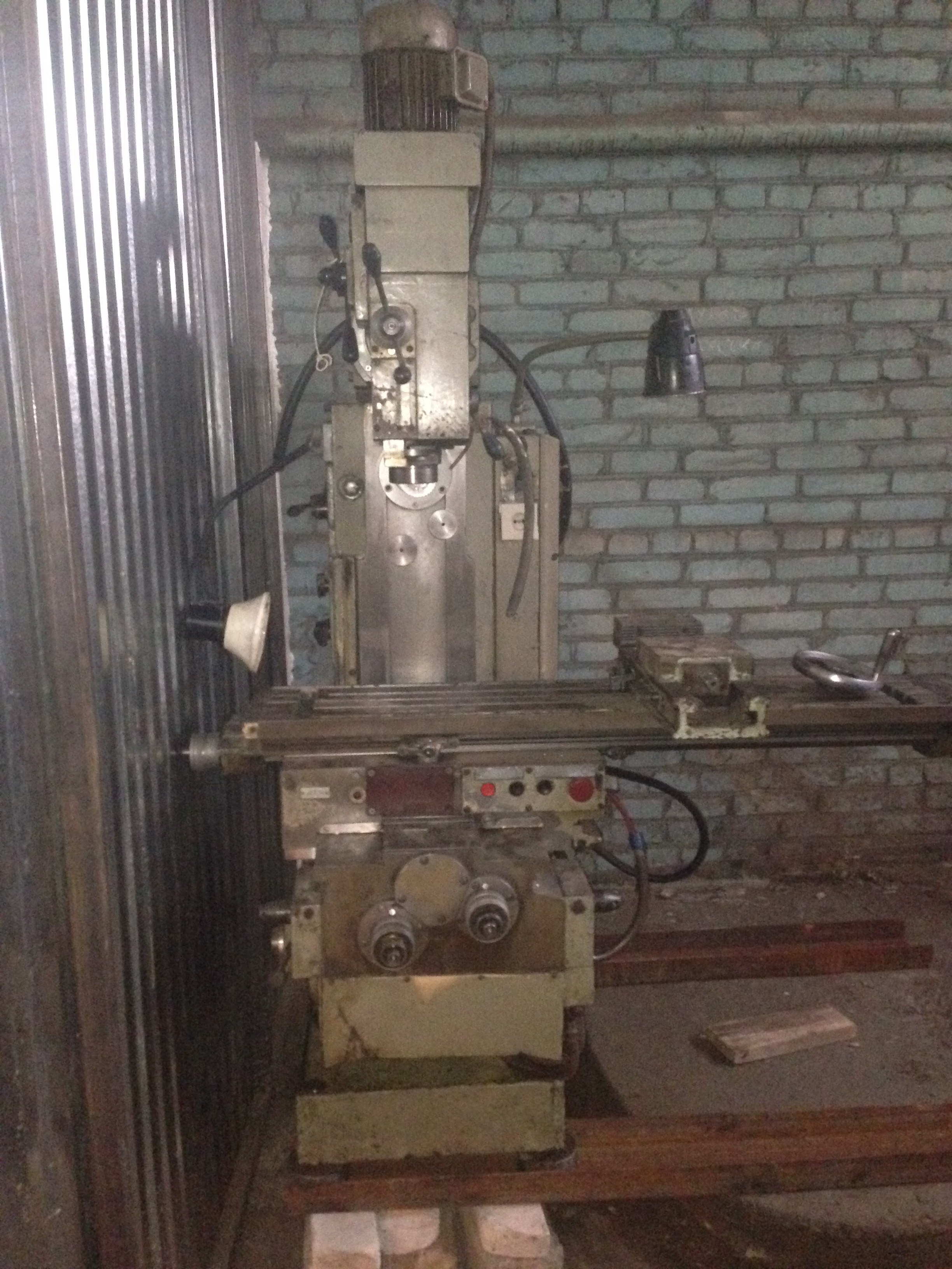

В процессе установки:
IMG_4107.JPG (3700 просмотров) <a class='original' href='./download/file.php?id=41443&mode=view' target=_blank>Загрузить оригинал (1.39 МБ)</a>

Re: 6Т80Ш - восстановление, установка ЧПУ
Molodoy писал(а):обработки дерева, пластика, легких сплавов и стали
Дерево и пластик на нем резать будет не самое правильное - шпиндель не быстрый, да и крупноват он жля этого. Алюмишку и сталь самое то.
Molodoy писал(а):По электрической - рассчитываю на помощь всех . . . у кого появиться желание подсказать (знаний ноль)
Надо проверить механику на люфты. Если их нет - то хорошо, хотя должны быть.
По движкам есть хоть какой-то план?
В какую сумму планируешь уложиться?
ЗЫ Ура в нашем полку прибыло! Глядишь, и я соберусь свой 6т80ш отчпушить :)!

Есть фрезер по дереву Bosh 1,5 КВт воздушное охлаждение, устанавливать буду как у aftaeva (ежели не осудит за плагиат)
Люфты есть конечно, но устранить буду после установки ШВП (кстати они в дороге ZNT 3205)
По движкам, опять же воспользуюсь советам которые тут давали новичкам, буду использовать сервоприводы 1 КВт
Сумма (в связи с последними колебаниями вечно зеленых) пришлось повысить бюджет до 230 т.р. Буду признателен если ваши советы помогут уменьшить эту сумму
