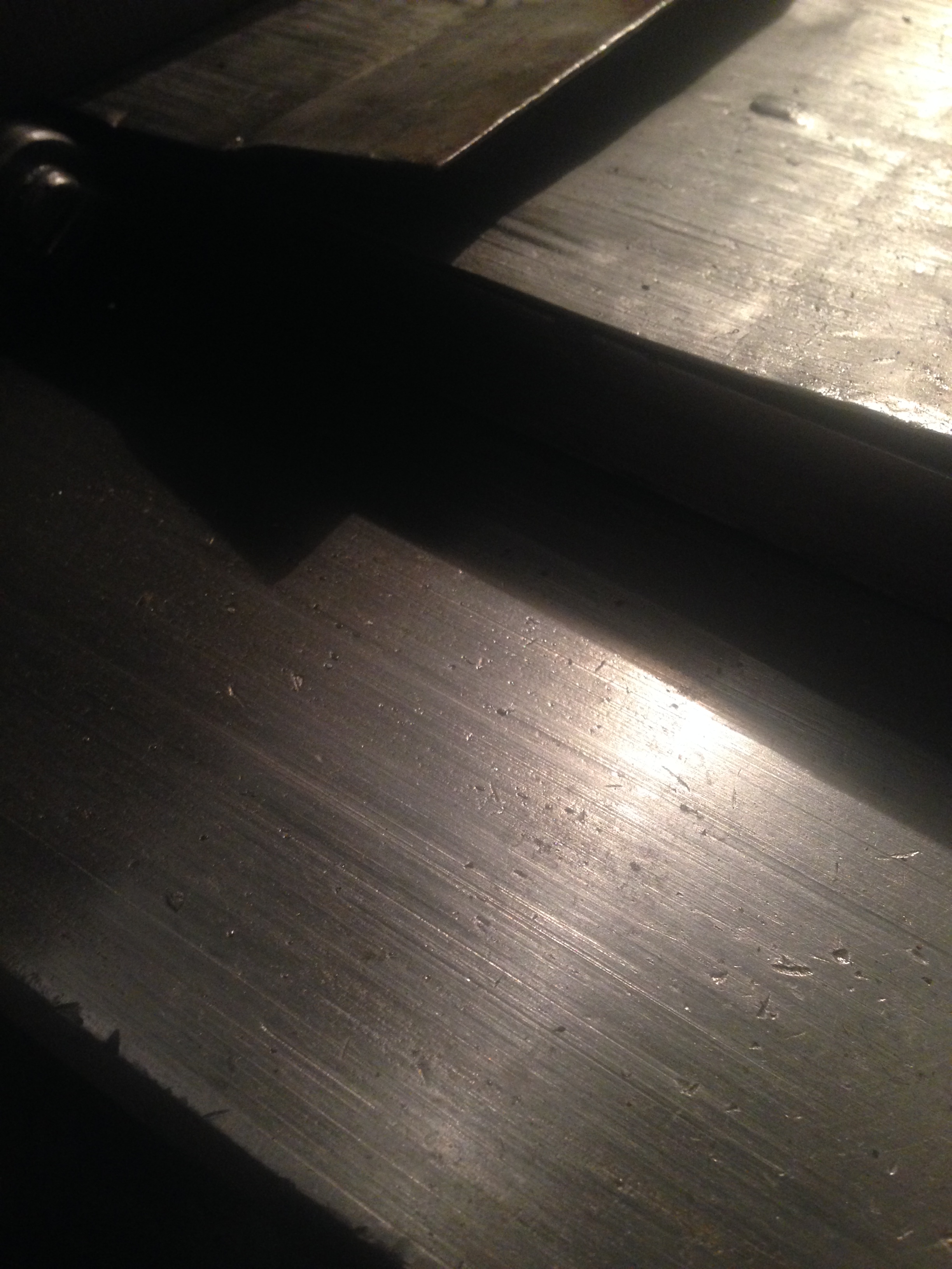

IMG_4071.JPG (3656 просмотров) <a class='original' href='./download/file.php?id=41439&mode=view' target=_blank>Загрузить оригинал (2 МБ)</a>
покрутили, повертели - всё крутится и вертится
есть износ направляющих (тот кто помогал с выбором сказал - в пределах нормы)

Надо проверить механику на люфты. Если их нет - то хорошо, хотя должны быть.
По движкам есть хоть какой-то план?
В какую сумму планируешь уложиться?
Люфты есть конечно, но устранить буду после установки ШВП (кстати они в дороге ZNT 3205)
