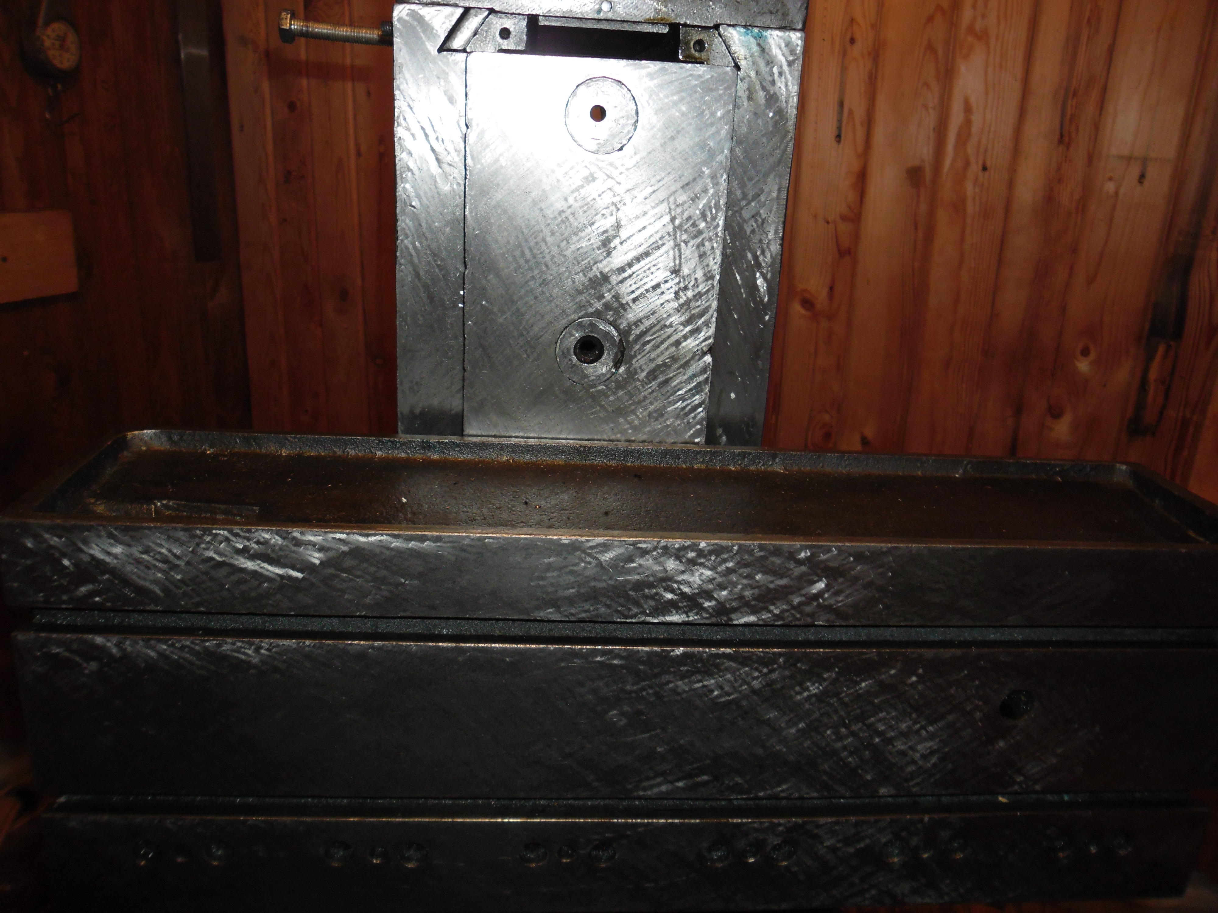

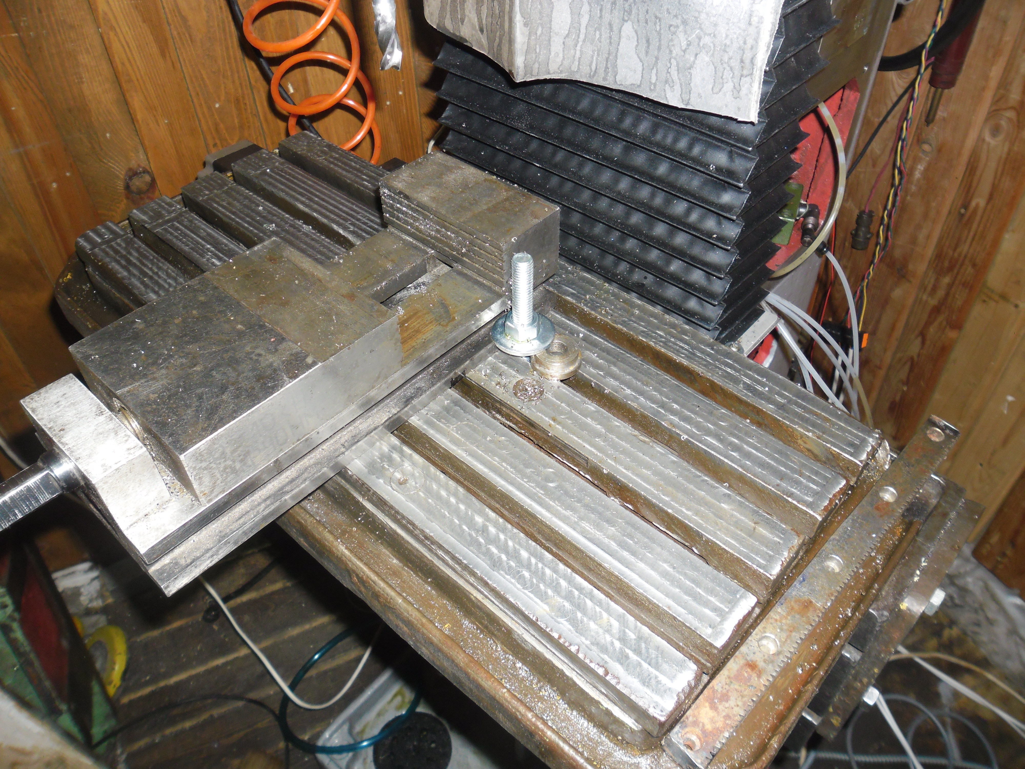

с сервой пока никак закинул в в шкаф
занимаюсь чугуняшкой вот небольшой фотоотчет
пришабрил хобот от рийкена стал на станочек походить :hehehe:
хобот купил в барахолке как оказалось размер ластохвоста совпадает а угол на 678 55 градусов, на рийкен 60 градусов
ушло пару месяцев по выходным. зато содрал износ и ржу, сидит как родной в притирку :cheesy:

лекальные тисочки бу советские губки сверху сточены абразивом видимо стояли на шлифовальном станке но на работу не повлияет да и на первое время самое оно (7719 просмотров) <a class='original' href='./download/file.php?id=37479&sid=95ede81e6fa3da38931d5ba165fe0338&mode=view' target=_blank>Загрузить оригинал (3 МБ)</a>

по геометрии станка все сейчас уперлось в угловую линейку
где можно было выправить по мостику и плите практически вывел
на вфг после праздников закажу плиту под фланец на данный момент уже по деньгам не потяну

ага конструхтер сам 678, хобот рийкен, шпиндель вообще не известно от какого :hehehe:

Шабровка страшное дело, как вспомню, так вздрагиваю :hehehe:
Сообщения: 34042
Re: 678 как донор чпу
vovafed писал(а):хобот купил в барахолке как оказалось размер ластохвоста совпадает а угол на 678 55 градусов, на рийкен 60 градусов
на наших станках как правило ластохвост 55 град, на буржуйных 60. Даже фрезы под 55 град реже продаются в инет магазинах чем 60 град.
