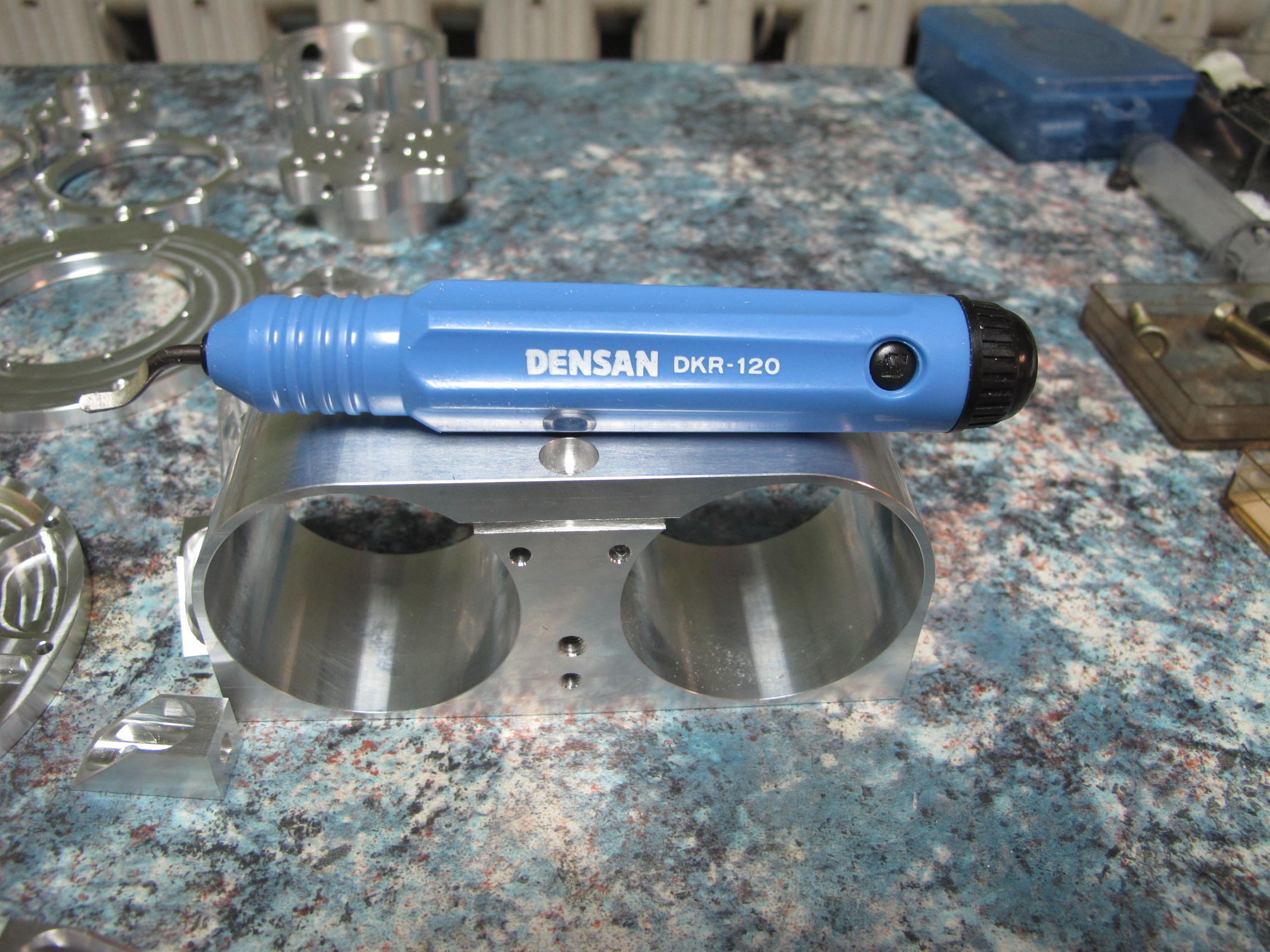

Наконец то приобрел ручной фаскосниматель, супер штука :cheesy:
Последняя работа, почти все детали либо под подшипники, либо под посадки на валы
Уже становится полегче, постепенно нарабатывается опыт :)

Atom42
Сообщения: 721
Репутация: 286
Настоящее имя: Денис
Откуда: Кемерово
Сообщение Atom42 »
nik1, ты что ракету строишь? :good: Сколько металла и времени нужно будет перевести что бы так красиво на станке вырисовывать?
Сообщения: 9583
Atom42 писал(а):ты что ракету строишь? Сколько металла и времени нужно будет перевести что бы так красиво на станке вырисовывать?
Зато качественно и ракета не упадёт, как у некоторых :hehehe:
Сообщения: 8408
До ракеты не дорос еще :hehehe:
По алюмяке там не особо дорого, на пару рублей вышло
Atom42
Сообщения: 721
Репутация: 286
Откуда: Кемерово
Сообщение Atom42 »
nik1 писал(а):До ракеты не дорос еще
Ну-ну, так тебе и поверили все ;)
nik1 писал(а):По алюмяке там не особо дорого, на пару рублей вышло
Я про деньги не спрашивал, я спрашивал о том как долго нужно практиковаться, чтобы подобные детали научиться изготавливать?
Сколько часов потрачено на них, если не секрет?
Сообщения: 8408
В Чпу я не очень давно, где то года полтора - два
Но на ручных станках приходилось работать и раньше, это хорошее подспорье
Вообще как по мне, то основное это надо понимать как изготовить деталь от начала и до конца
В смысле крепления, переворотов, стратегий обработки , режимов резания в зависимости от жесткости
По времени вышло 56 часов, но многие детальки с неудобным креплением, много переворотов и довольно большая часть токарных работ, а это в рукопашную :)
