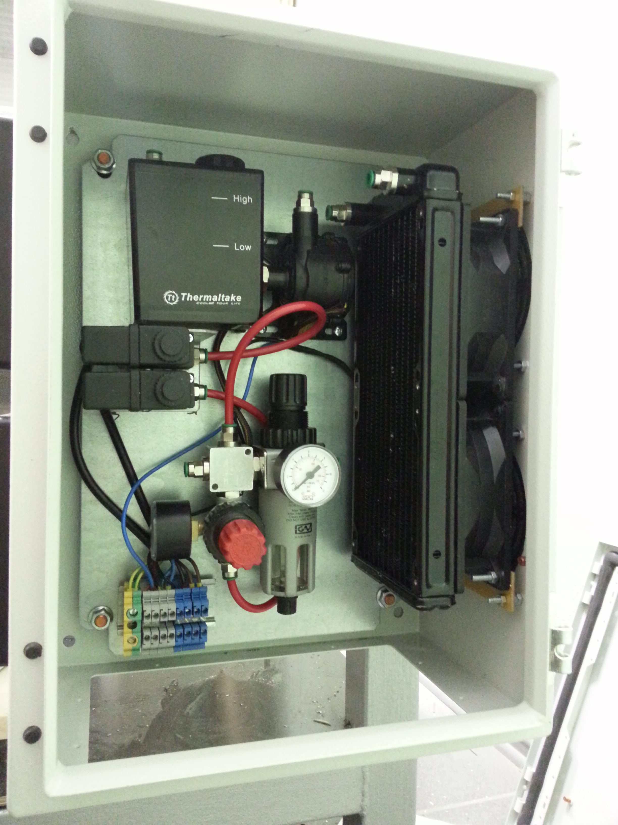

собрал мелкий шкафчик пневматики и системы лхлаждения шпинделя.

frezeryga писал(а):собрал мелкий шкафчик пневматики и системы лхлаждения шпинделя.
Ух какая красотища :)
Re: чпу фрезер 600х400 по металлу
тут большей части трубок нет. поетому пока свободненько.
frezeryga писал(а):тут большей части трубок нет
Да это заметно, что трубки отсутствуют :)
Шкафчик зачётный получился. С трубками тоже красиво будет?

frezeryga писал(а):и системы лхлаждения шпинделя.
вы думаете вам этого охлаждение хватит для шпинделя, y Elte водяного охлаждения шпинделя по-моему температура должна быть в 30 градусов небольшие. так вроде бы написано в мануале.
P.S.
я уже с таким водяным охлаждением немного намучился все пробовал ничего не помогло пришлось купить настоящий водяной чиллер.
не ну если зима 12 месяцев остальное лето то такое охлаждение будет работать. :thinking:

думаю должно хватить моей системы поскольку в паспорте вобще прописана возможность воздушного охлаждения тоесть тупо дуем воздух в теже трубки. ну и подшипник обдувается постоянно.

frezeryga писал(а):паспорте вобще прописана возможность воздушного охлаждения тоесть тупо дуем воздух
какая температура должно быть шпинделя станка и не играет роли подает холодный воздух или холодную воду.
пробуй но проверять температуру шпинделя.
