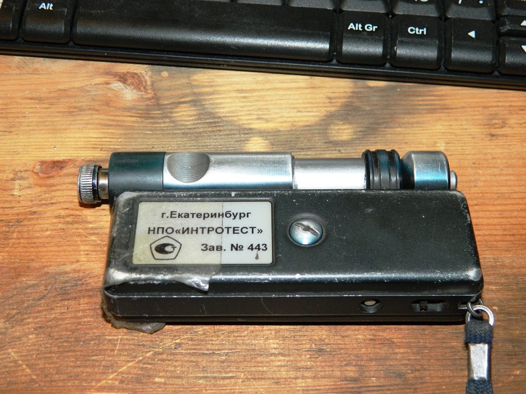

Сегодня станок прошел проверку на прочность (жосткость) фрезеровал каленый каленые губки
для какой то ленточной пилы Tsune seiki (так на чертеже написано) твердость под 60 HRC
Фреза Д16 глубина 1.5мм черновая , потом чистовая Д10 повторяемость 0.03мм - хорошо ! :good:

konyshevk, все прекрасно как обычно :good: Когда увидел на видео трещалку про станок на заднем фоне забыл, несколько раз видео отматывал :roll:
Нельзя же трещалку и станок одновременно показывать :pssdoff: Нельзя такие вещи показывать, мне тож хочется, а он зараза стоит :cry:
Что за трещалка которая твердометром именуется? Вот бы про нее подробнее, что за штуковина, как работает, почему трещит, когда увидим ее в разобранном виде :roll: и тд... Или там шарик скачет, а не трещит искра?

Твердомер работает на отскок от поверхности , чем дольше колебания тем выше твердость
дальше разбирать смысла нет - микросхемы (контроллер програм)
в круглой ручке сбоку катушка а сам "боек" с твердосплавной сферой на конце -магнитный

Re: ЧПУ фрезер по стали на балконе
Вот, говорил я Афтаеву, что не с ибея машинка, там таких не найдешь, это ж made in Russia :)
Сообщение konyshevk »
Китайцы тоже стали делать и неплохие но дешевле
вот только по надежности не знаю.
Этому прибору около 8 !!! лет
сколько им "щелкали" не счесть и ничего работает , поверку прошел.
