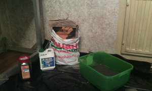

Predator писал(а):Лучше с армированием, стеклопластиковой арматурой и бетон замешивать из ПЦ500
Блин!
Я уже купил Цементно-песчаную смесь М 300 :thinking:
Сейчас сижу тестирую , за одно взял модификатор и пигмент чёрный , интересно по экспериментировать :D
На этом потренируюсь а потом ПЦ 500 куплю.
Я просто ещё с цементом не работал, всё в первый раз :) Сейчас тестовый образец залил , когда высохнет проверю на прочность , и как пигмент покрасит интересно.
Вот залил пробу в пластиковую упаковку из под жалюзей, теперь жду когда высохнет.
IMAGE00000.jpg (8109 просмотров) <a class='original' href='./download/file.php?id=34190&mode=view' target=_blank>Загрузить оригинал (4.32 МБ)</a>
IMAGE00001.jpg (8106 просмотров) <a class='original' href='./download/file.php?id=34191&mode=view' target=_blank>Загрузить оригинал (3.88 МБ)</a>

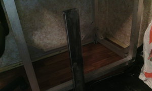

Re: Установка Сервоприводов Yaskawa SGDH-04AE На Optimum BF2
Сергей=, Да и всё ж таки подумай о безопасности!
Как бы твой столик из профтрубы не сложил колёсики, да и сам не сложился под весом бетонной плиты и станка Изображение

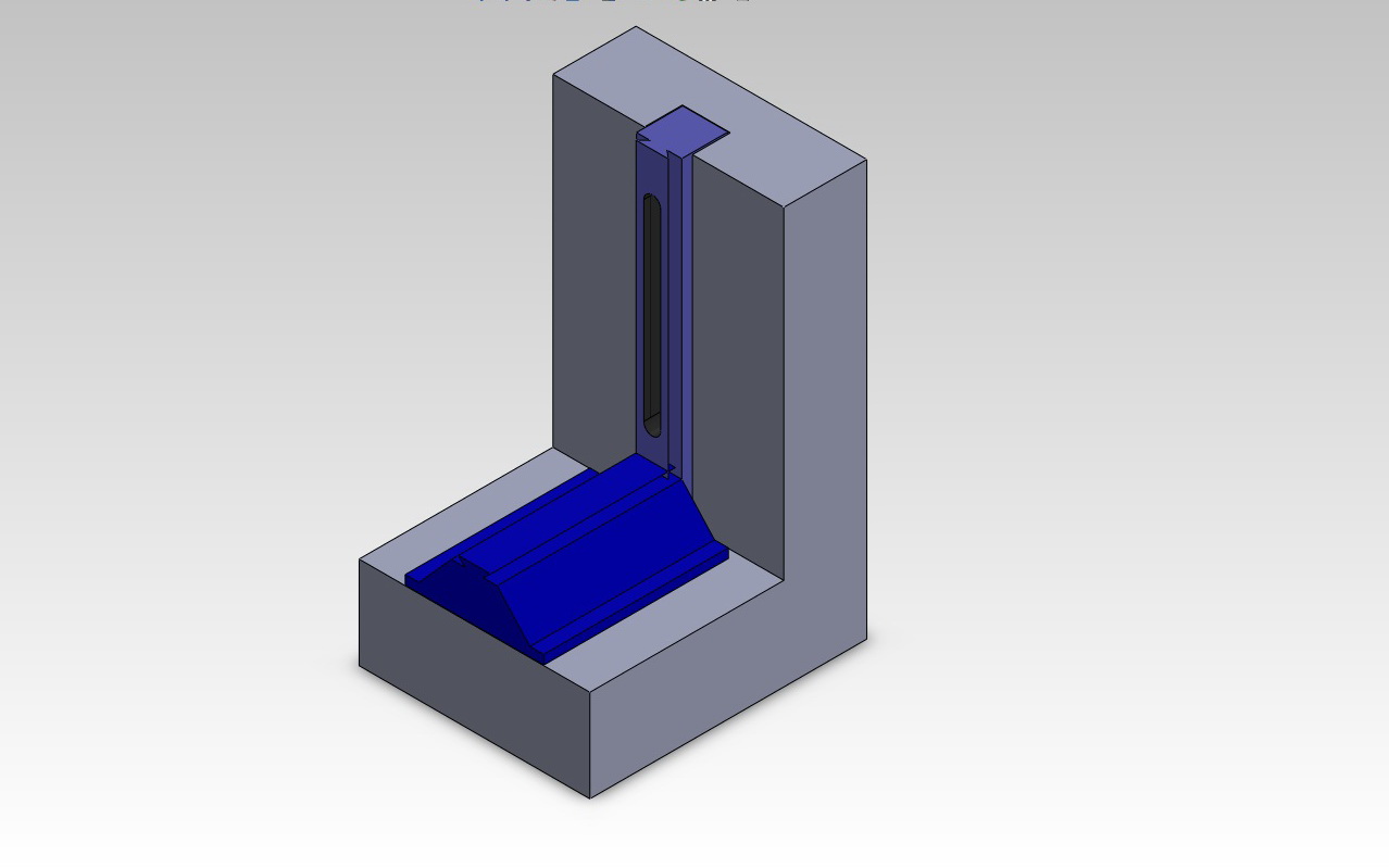

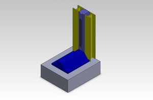

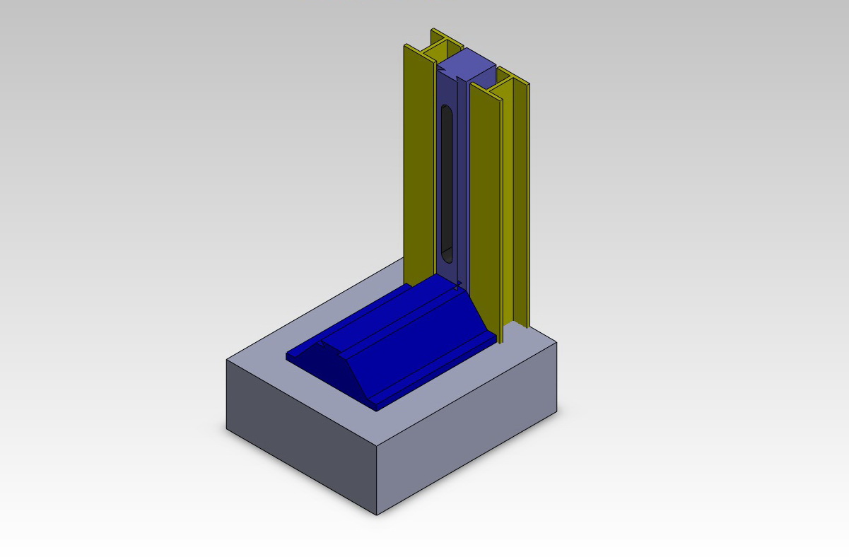

А какой лучше из двух вариантов выбрать?
Вертикально балки основанием залить.
121.jpg (8055 просмотров) <a class='original' href='./download/file.php?id=34215&mode=view' target=_blank>Загрузить оригинал (68.01 КБ)</a>
или
Цельную бетонную станину делать.
120.jpg (8054 просмотра) <a class='original' href='./download/file.php?id=34216&mode=view' target=_blank>Загрузить оригинал (58.74 КБ)</a>
И ещё вопрос созрел , как потом станок закрепить на этой станине так, чтоб не ушёл угол самого станка??? :wik:
Цельно бетонная конечно лучше. Можешь спокойно делать квадратную в сечении, такие плиты много в прочности не прибавят.
По креплению, можно закладные и прокладки для выравнивания геометрии. Или можешь в качестве одной стенки опалубки использовать сам станок.
Сообщение Сергей= »
Nick, это ты про что: "такие
плиты много в прочности не прибавят."
Это бетонное основание много прочности не прибавить , я правильно понял?
Хорошая идея к стати , использовать станок в место стенки опалубки , я так и сделаю.
А гравий надо в раствор засыпать? А то у меня просто цементно-песчаная смесь.
И армировать, как, просто уголков каких нибудь напихать? Их надо меж собой соединять ?
Сергей= писал(а):А гравий надо в раствор засыпать?
Обязательно, а то это получится не бетон уже без наполнителя.
Сергей= писал(а):И армировать
Армировать тоже нужно бы, я тебе уже выше писал, купи стеклопластиковую арматуру 6мм(стоит не дорого) диаметра достаточно будет, и из нее сделай решетку. Плюс её в том, что она прочней металлической и коррозии никакой, соответственно бетон не разрушит.

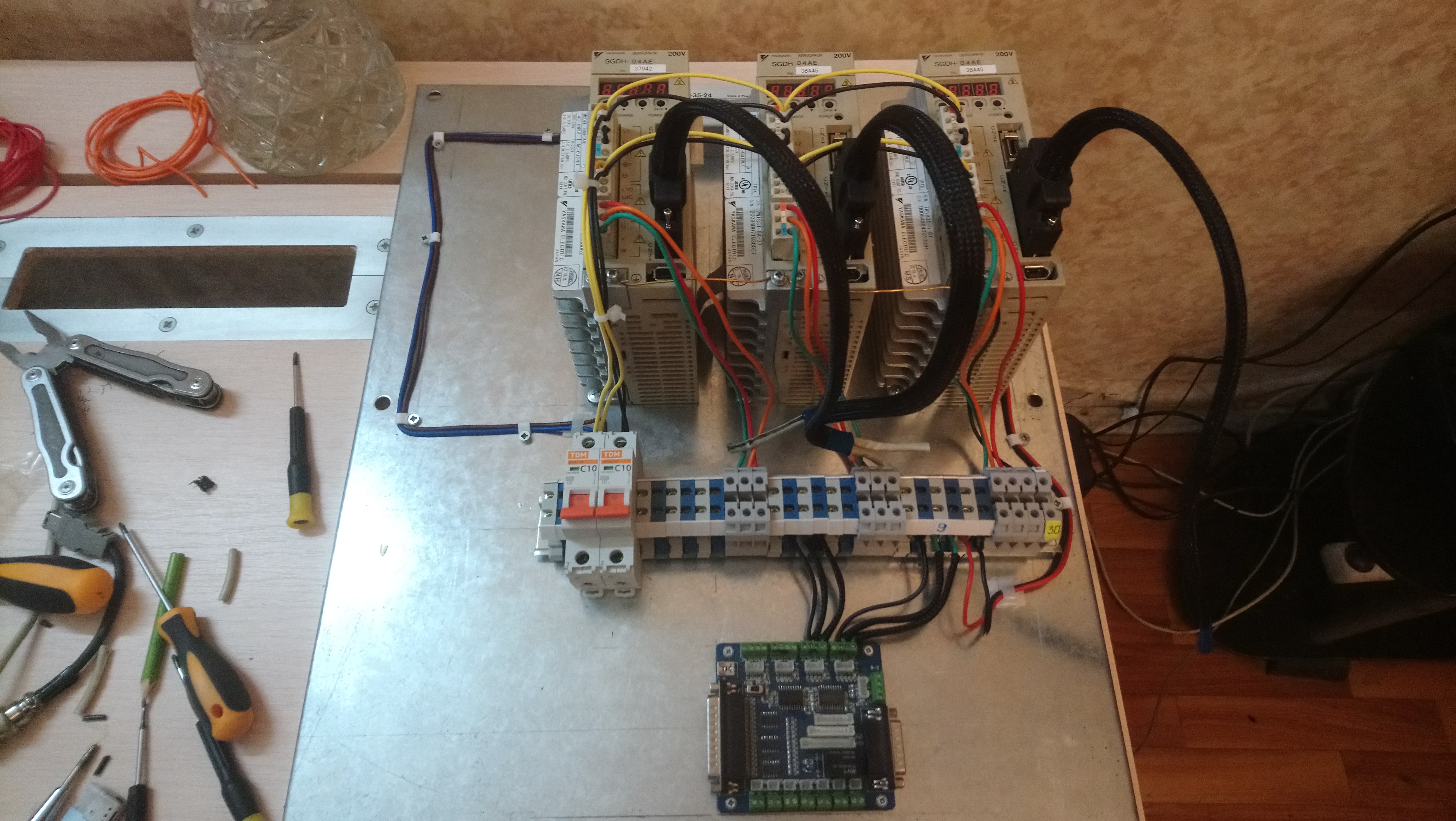

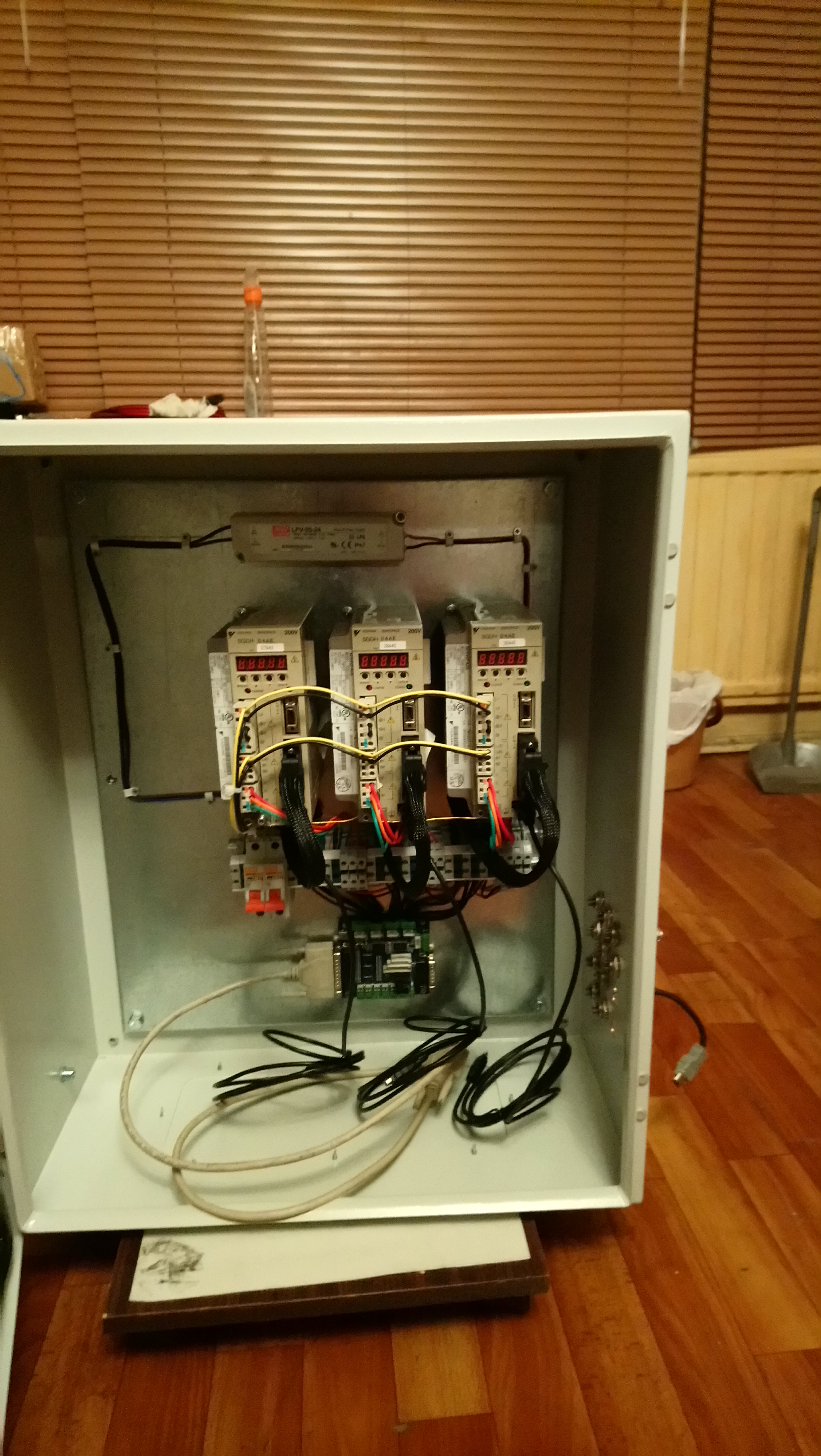

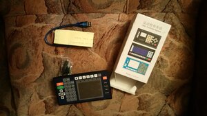

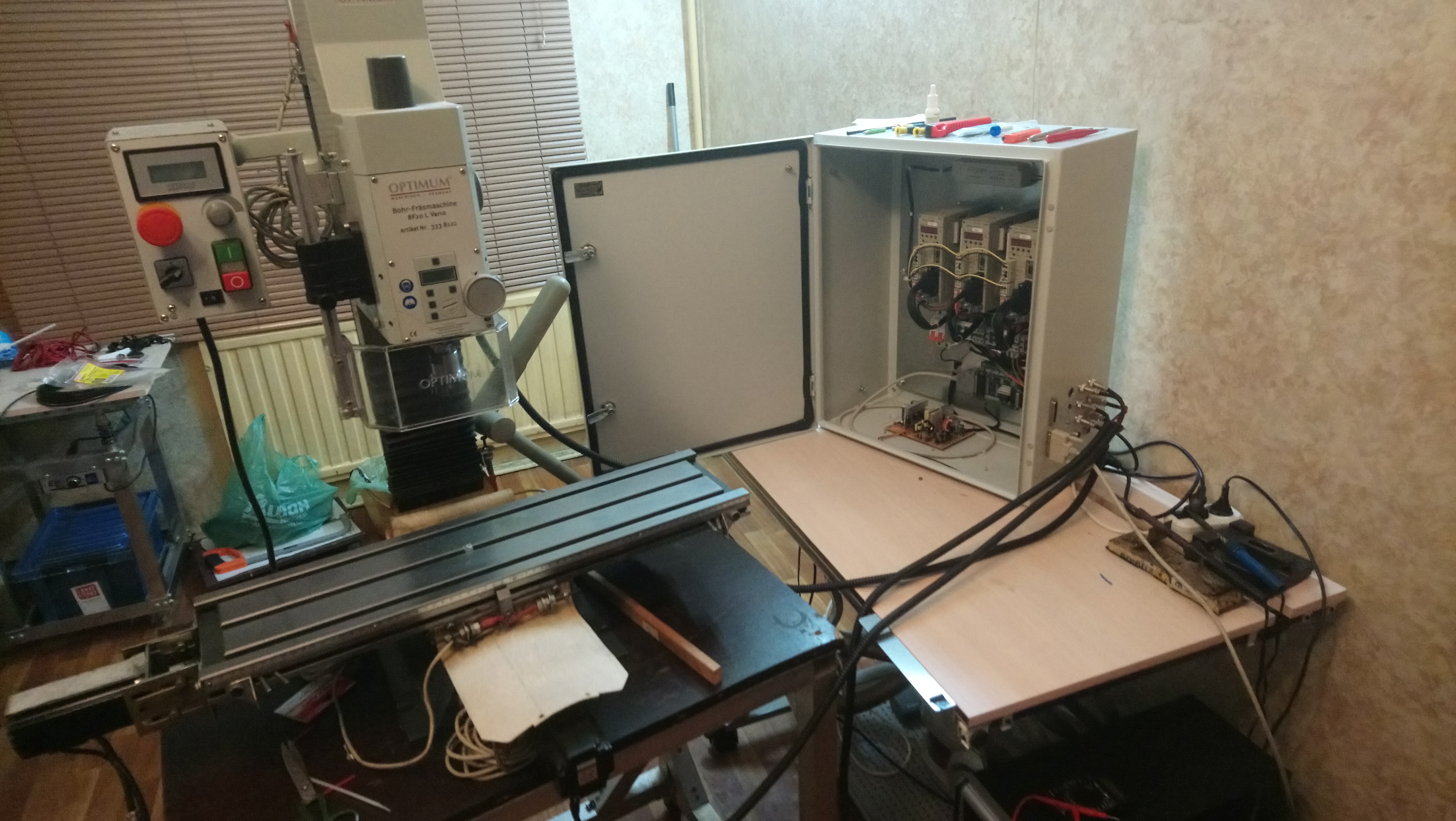

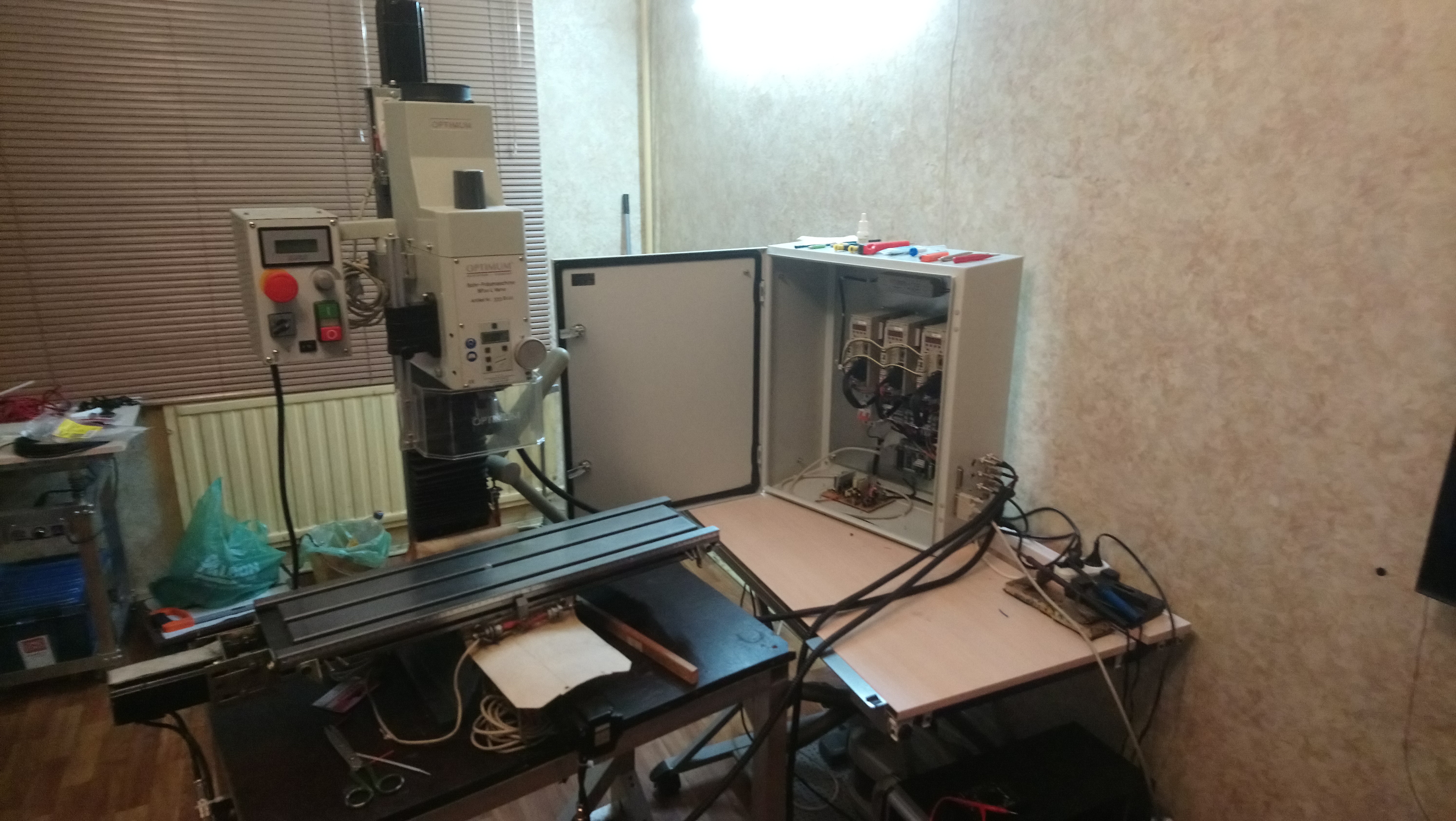

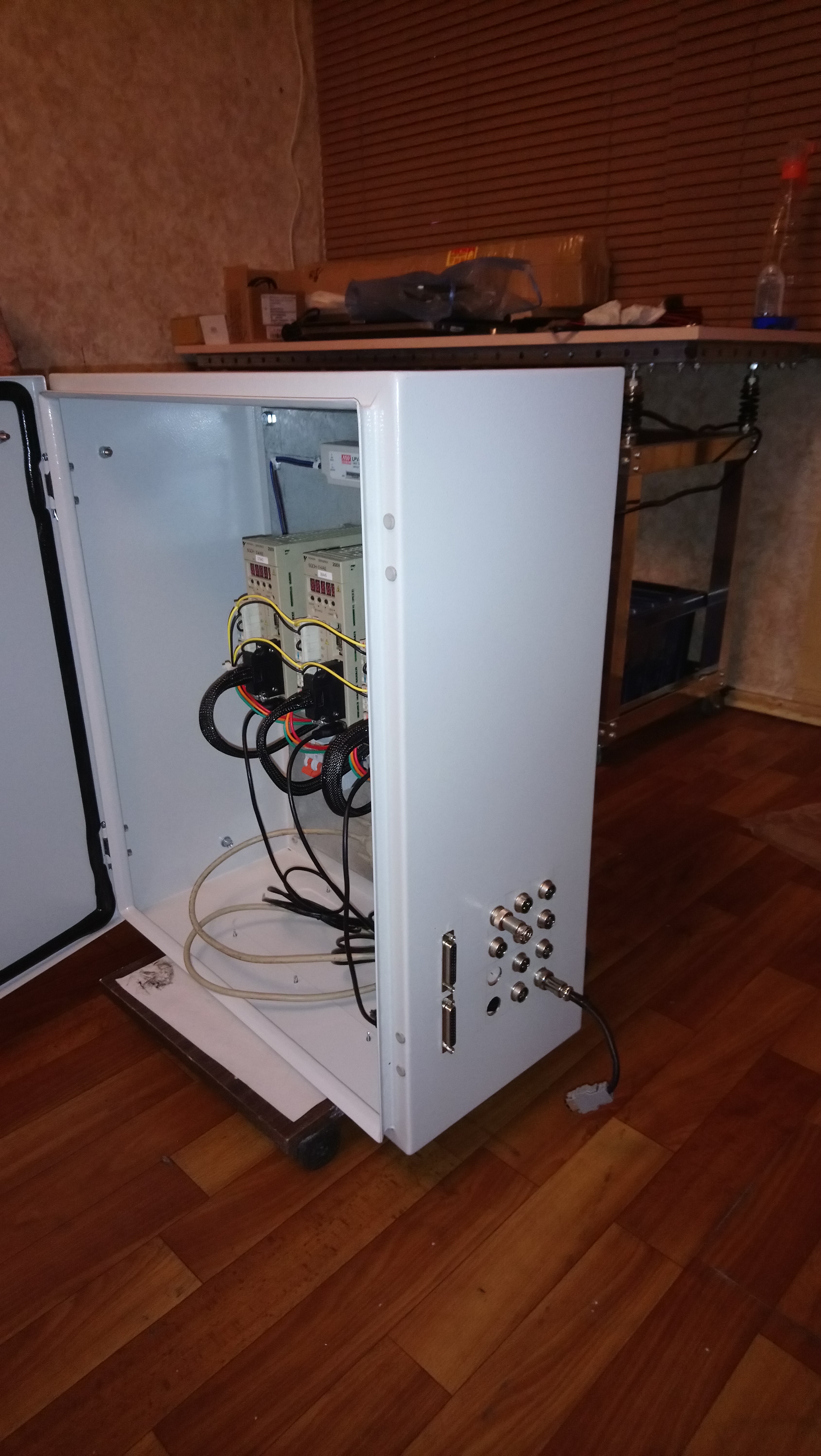

Re: Установка Сервоприводов Yaskawa SGDH-04AE На Optimum BF20L
Сообщение Сергей= »

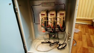

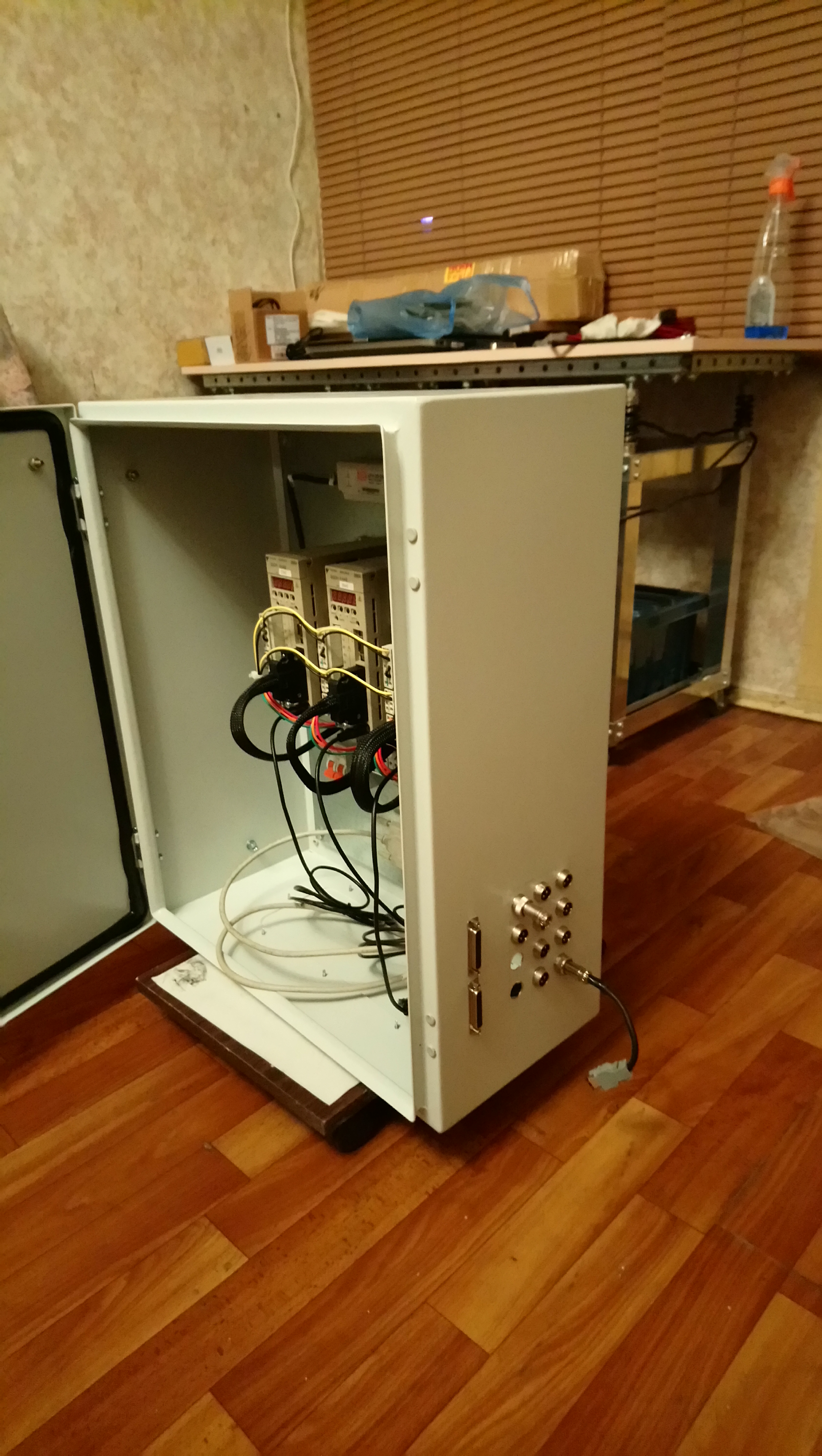

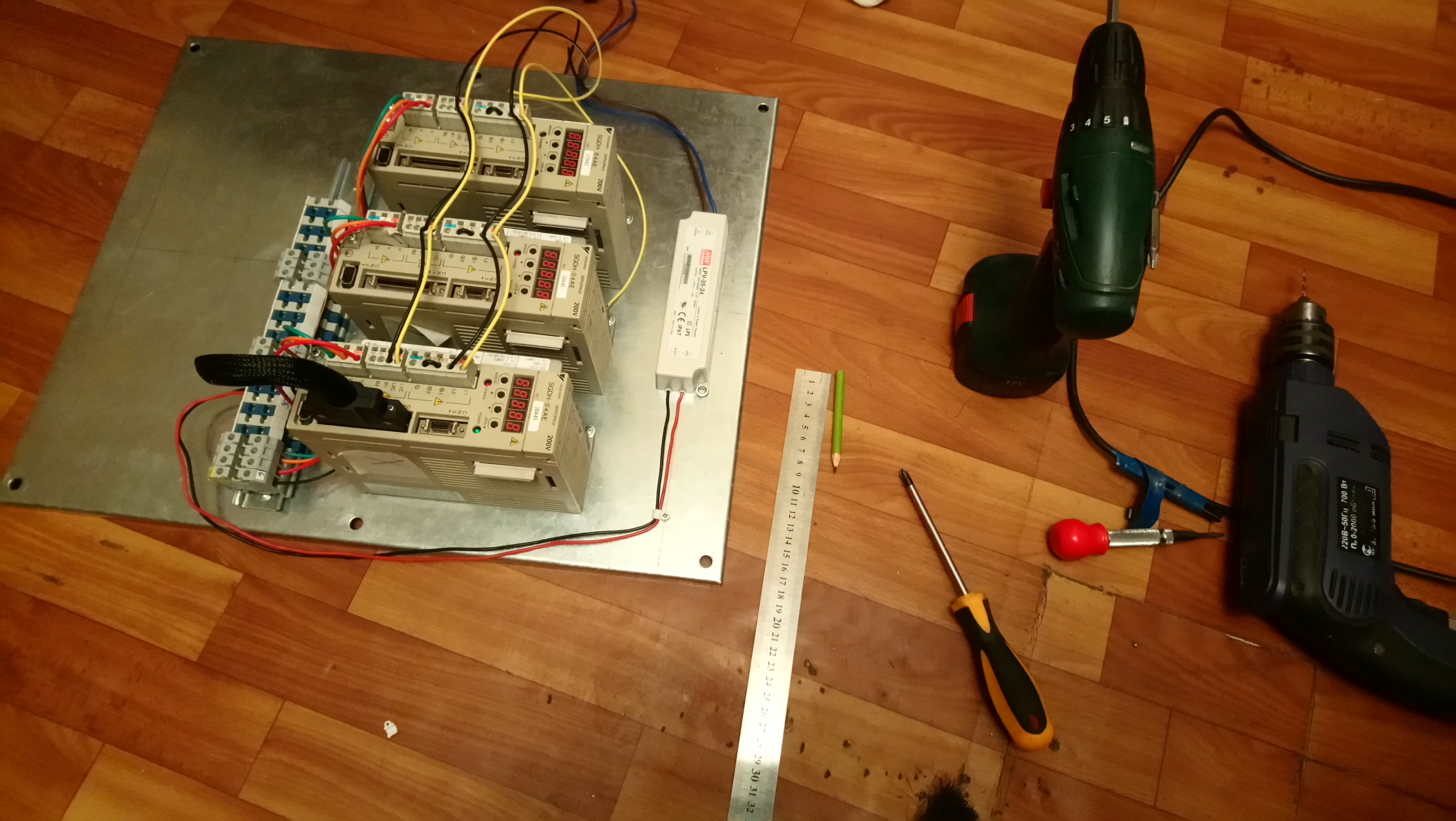

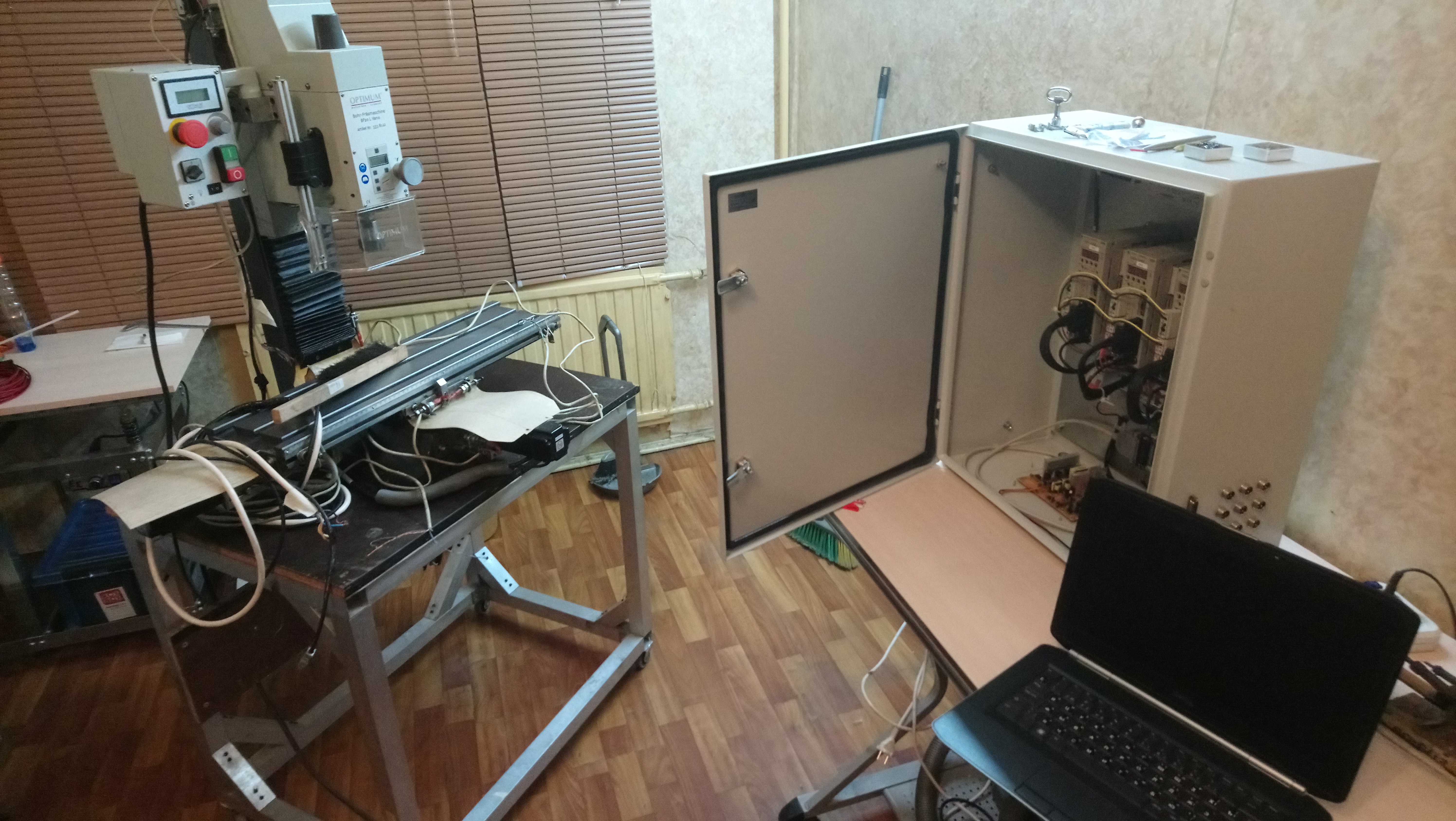

Всем привет! :) :rail:

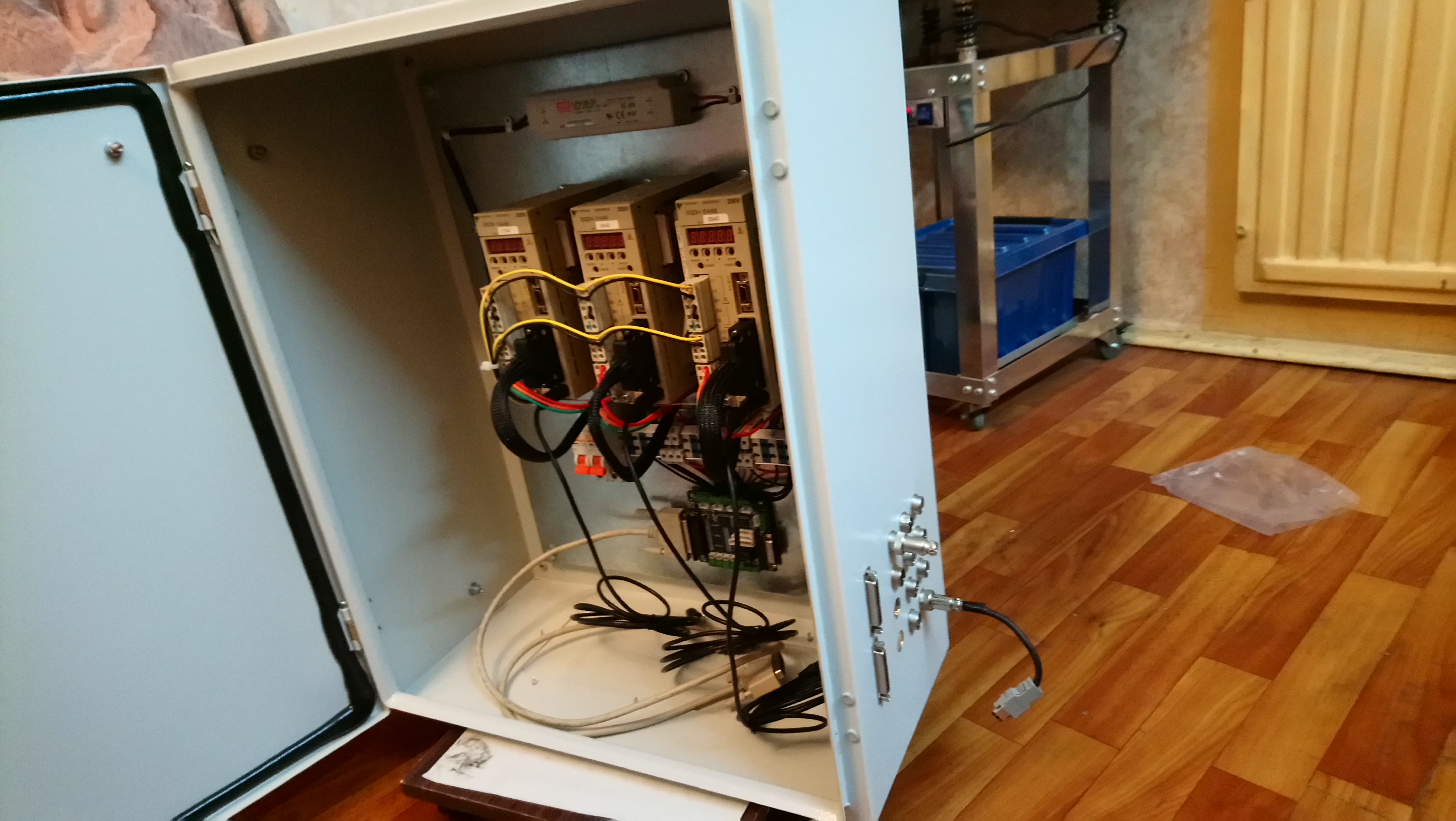

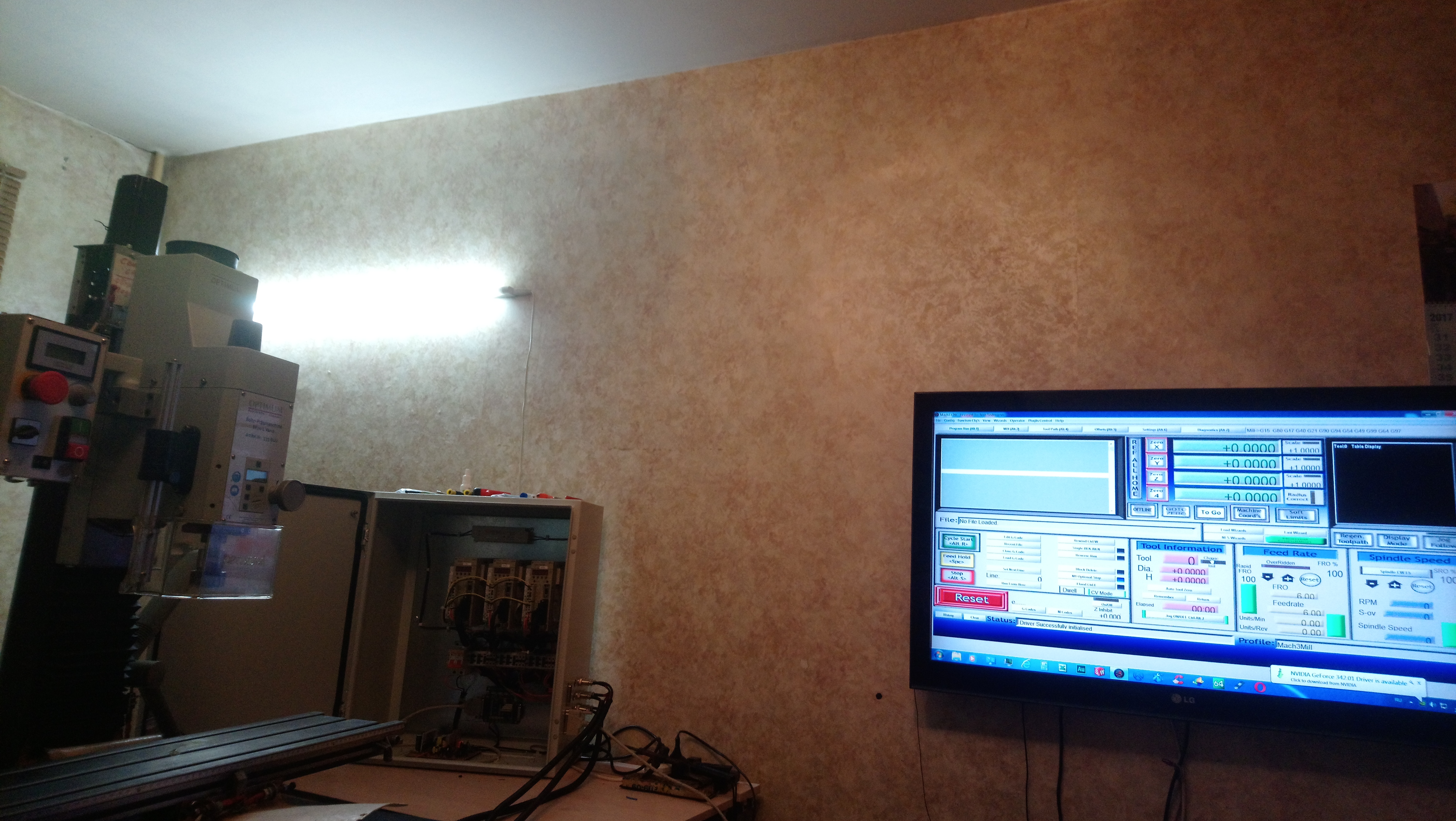

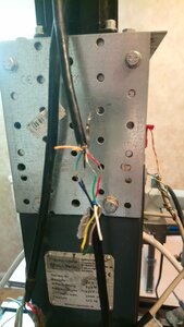

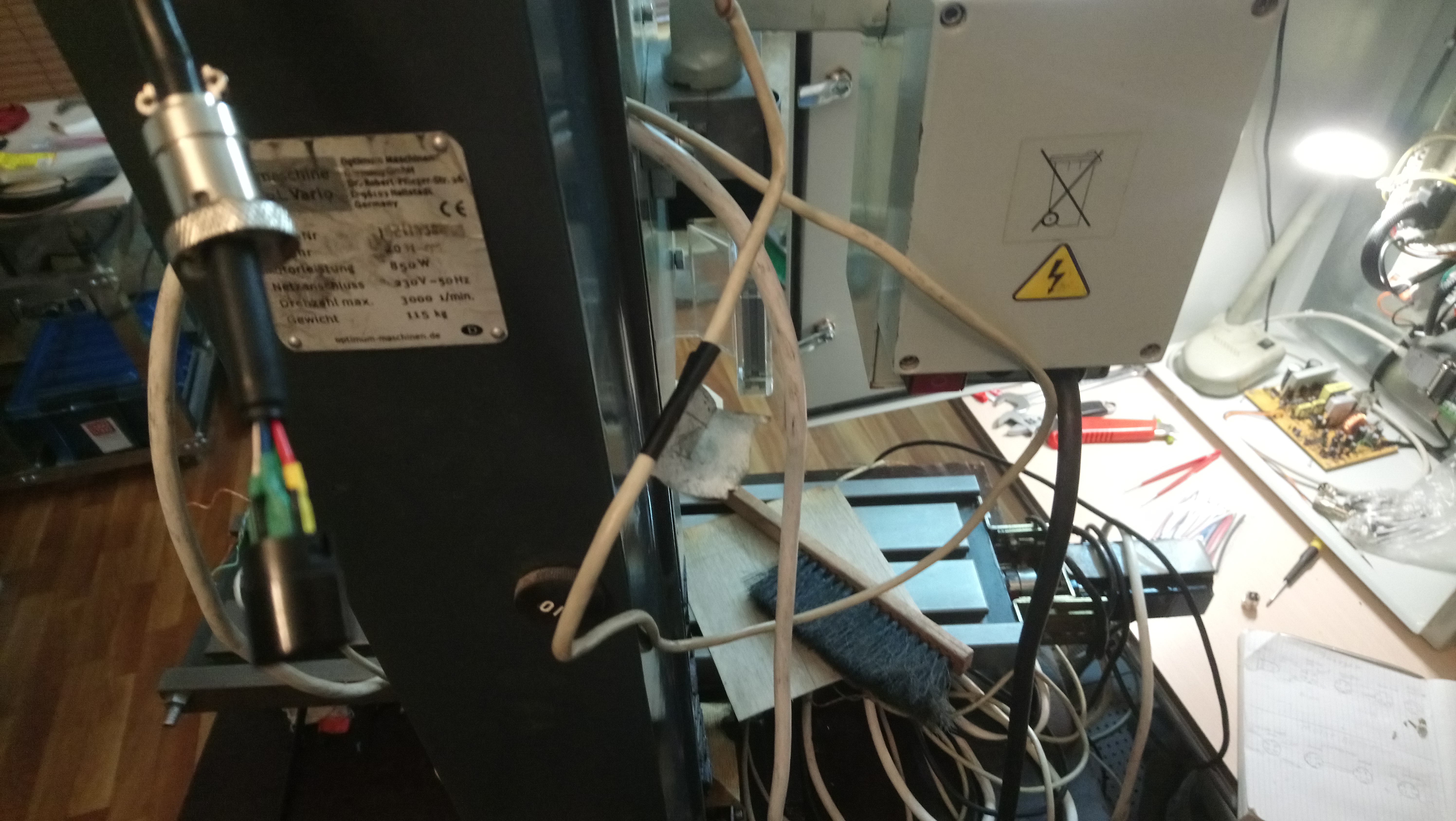

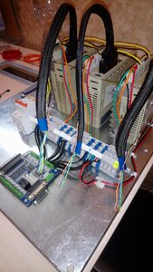

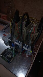

Забыл совсем выложить, доработал я свой чудо станочек наконец то ;)
Фотки еще потом выложу.) :controller: :stepper:

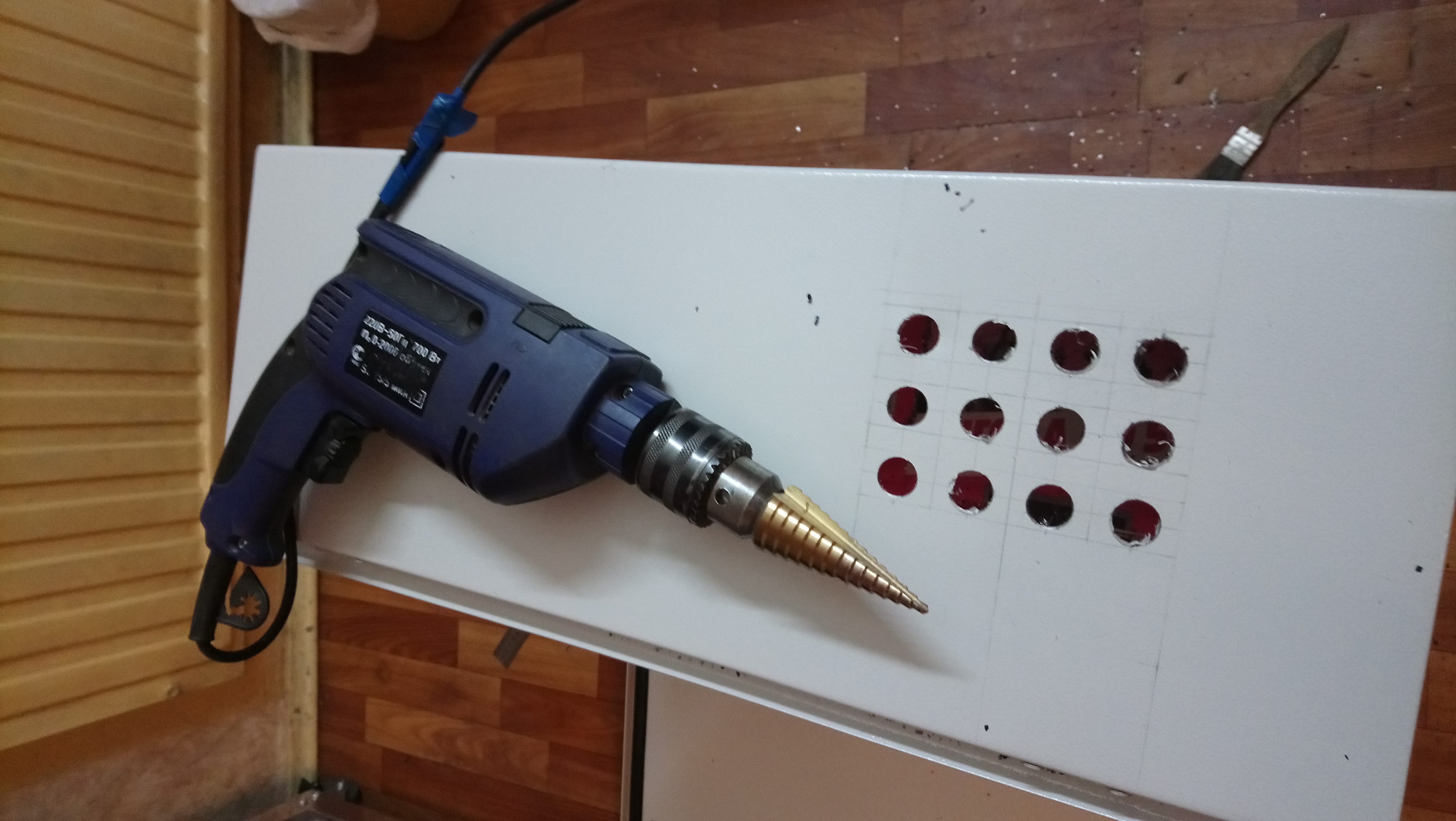

DSC_0565[1].JPG (2884 просмотра) <a class='original' href='./download/file.php?id=194414&mode=view' target=_blank>Загрузить оригинал (5.39 МБ)</a>
DSC_0626[1].JPG (2884 просмотра) <a class='original' href='./download/file.php?id=194415&mode=view' target=_blank>Загрузить оригинал (6.78 МБ)</a>
DSC_0627[1].JPG (2884 просмотра) <a class='original' href='./download/file.php?id=194416&mode=view' target=_blank>Загрузить оригинал (5.45 МБ)</a>
DSC_0628[1].JPG (2884 просмотра) <a class='original' href='./download/file.php?id=194417&mode=view' target=_blank>Загрузить оригинал (5.38 МБ)</a>
DSC_0629[1].JPG (2884 просмотра) <a class='original' href='./download/file.php?id=194418&mode=view' target=_blank>Загрузить оригинал (4.91 МБ)</a>
DSC_0641[1].JPG (2884 просмотра) <a class='original' href='./download/file.php?id=194419&mode=view' target=_blank>Загрузить оригинал (6.62 МБ)</a>
DSC_0783[1].JPG (2884 просмотра) <a class='original' href='./download/file.php?id=194420&mode=view' target=_blank>Загрузить оригинал (6.36 МБ)</a>
DSC_0777[1].JPG (2884 просмотра) <a class='original' href='./download/file.php?id=194421&mode=view' target=_blank>Загрузить оригинал (5.1 МБ)</a>
DSC_0784[1].JPG (2884 просмотра) <a class='original' href='./download/file.php?id=194422&mode=view' target=_blank>Загрузить оригинал (6.57 МБ)</a>
DSC_0785[1].JPG (2884 просмотра) <a class='original' href='./download/file.php?id=194423&mode=view' target=_blank>Загрузить оригинал (5.62 МБ)</a>
DSC_0787[1].JPG (2884 просмотра) <a class='original' href='./download/file.php?id=194424&mode=view' target=_blank>Загрузить оригинал (7.16 МБ)</a>
DSC_0788[1].JPG (2884 просмотра) <a class='original' href='./download/file.php?id=194425&mode=view' target=_blank>Загрузить оригинал (4.79 МБ)</a>
DSC_0789[1].JPG (2884 просмотра) <a class='original' href='./download/file.php?id=194426&mode=view' target=_blank>Загрузить оригинал (6.35 МБ)</a>
DSC_0791[1].JPG (2884 просмотра) <a class='original' href='./download/file.php?id=194427&mode=view' target=_blank>Загрузить оригинал (5.58 МБ)</a>
DSC_0793[1].JPG (2884 просмотра) <a class='original' href='./download/file.php?id=194428&mode=view' target=_blank>Загрузить оригинал (5.72 МБ)</a>
DSC_0794[1].JPG (2884 просмотра) <a class='original' href='./download/file.php?id=194429&mode=view' target=_blank>Загрузить оригинал (5.44 МБ)</a>
DSC_0795[1].JPG (2884 просмотра) <a class='original' href='./download/file.php?id=194430&mode=view' target=_blank>Загрузить оригинал (5.75 МБ)</a>
DSC_0796[1].JPG (2884 просмотра) <a class='original' href='./download/file.php?id=194431&mode=view' target=_blank>Загрузить оригинал (6.3 МБ)</a>
DSC_0830[1].JPG (2884 просмотра) <a class='original' href='./download/file.php?id=194432&mode=view' target=_blank>Загрузить оригинал (3.85 МБ)</a>
DSC_0880[1].JPG (2884 просмотра) <a class='original' href='./download/file.php?id=194433&mode=view' target=_blank>Загрузить оригинал (5.69 МБ)</a>
DSC_0881[1].JPG (2884 просмотра) <a class='original' href='./download/file.php?id=194434&mode=view' target=_blank>Загрузить оригинал (6.02 МБ)</a>
DSC_0883[1].JPG (2884 просмотра) <a class='original' href='./download/file.php?id=194435&mode=view' target=_blank>Загрузить оригинал (5.46 МБ)</a>

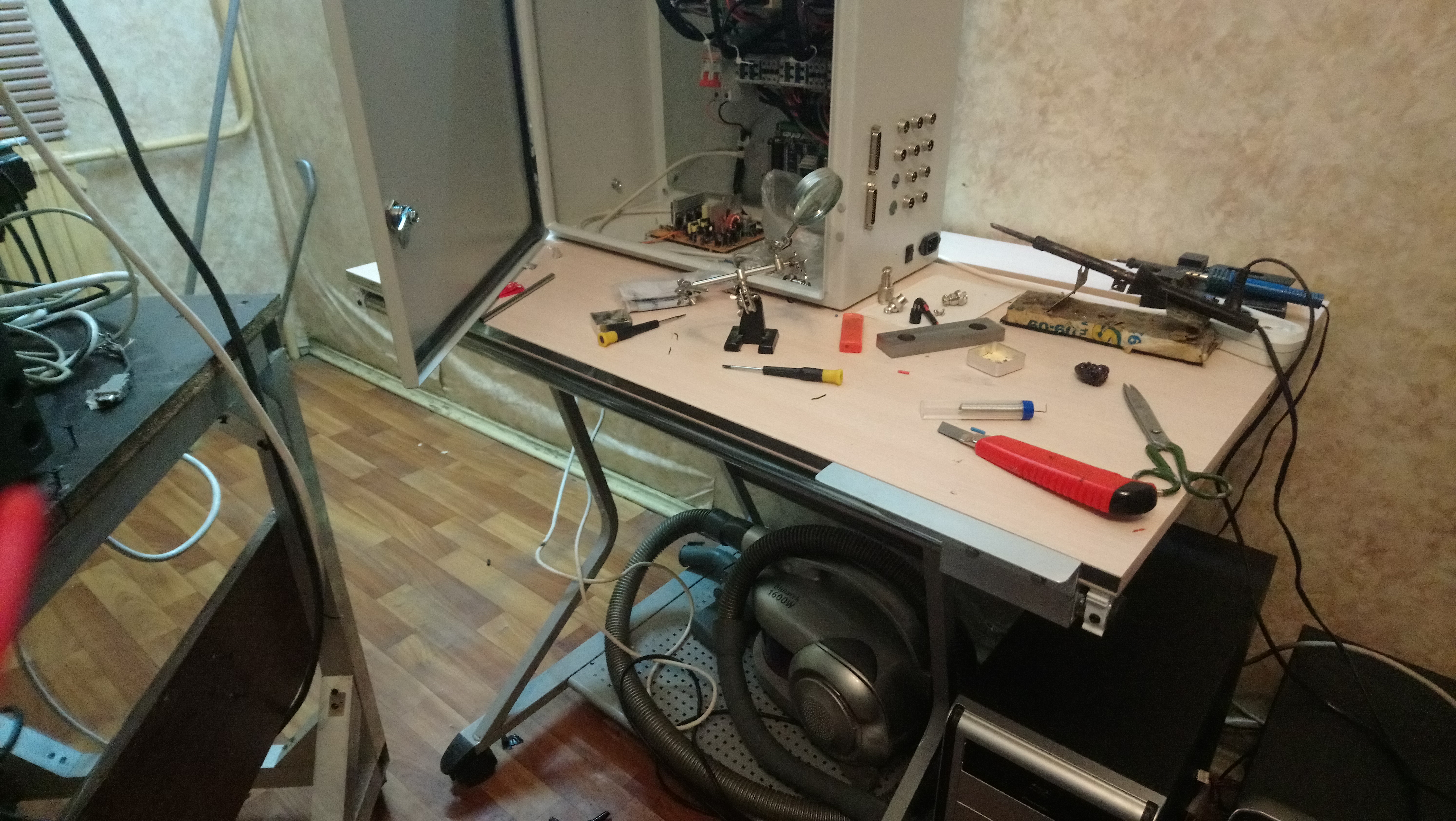

Сергей=
Сообщения: 580
Зарегистрирован: 31 июл 2012, 22:28
Репутация: 9
Сообщение Сергей= »

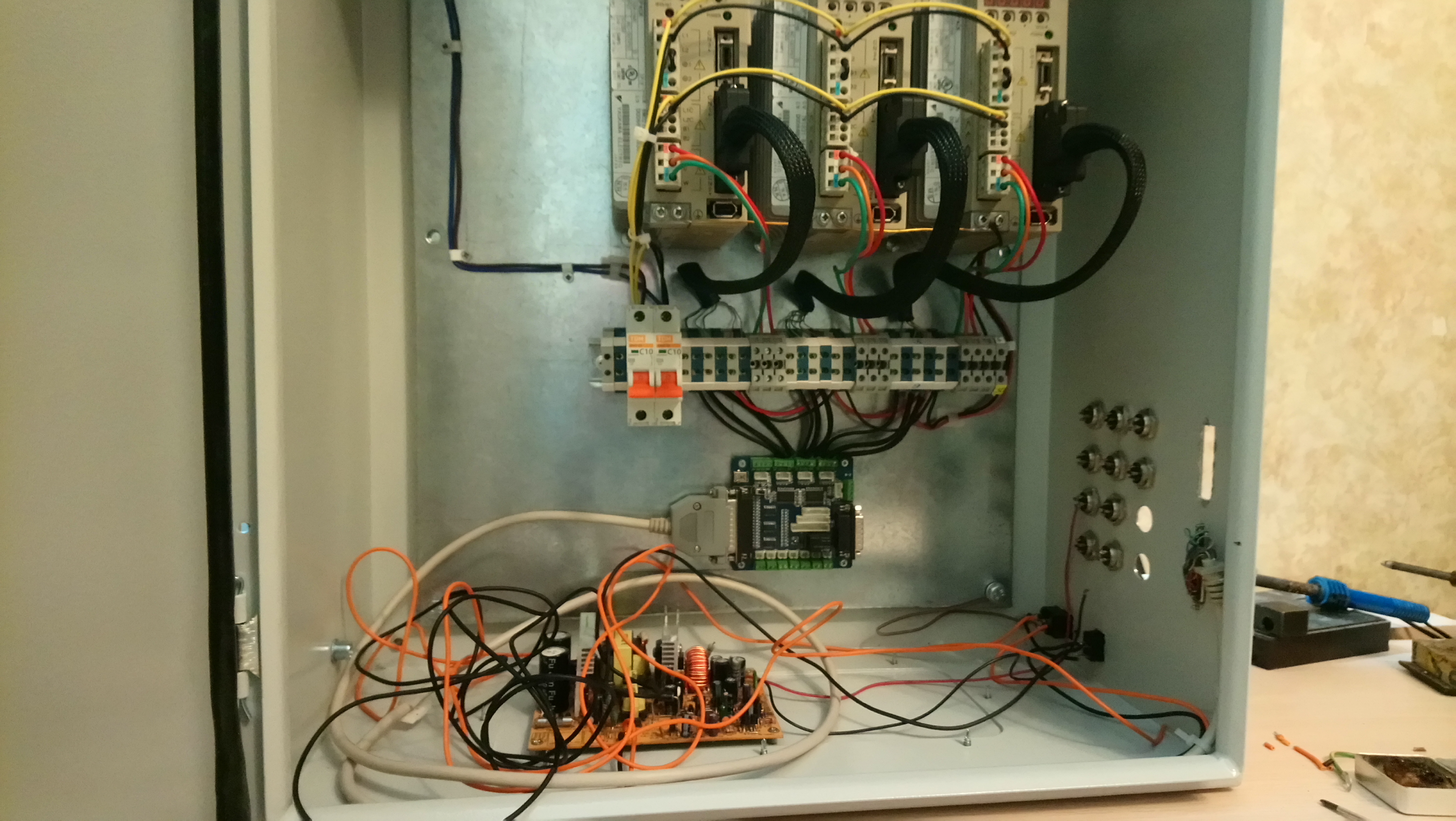

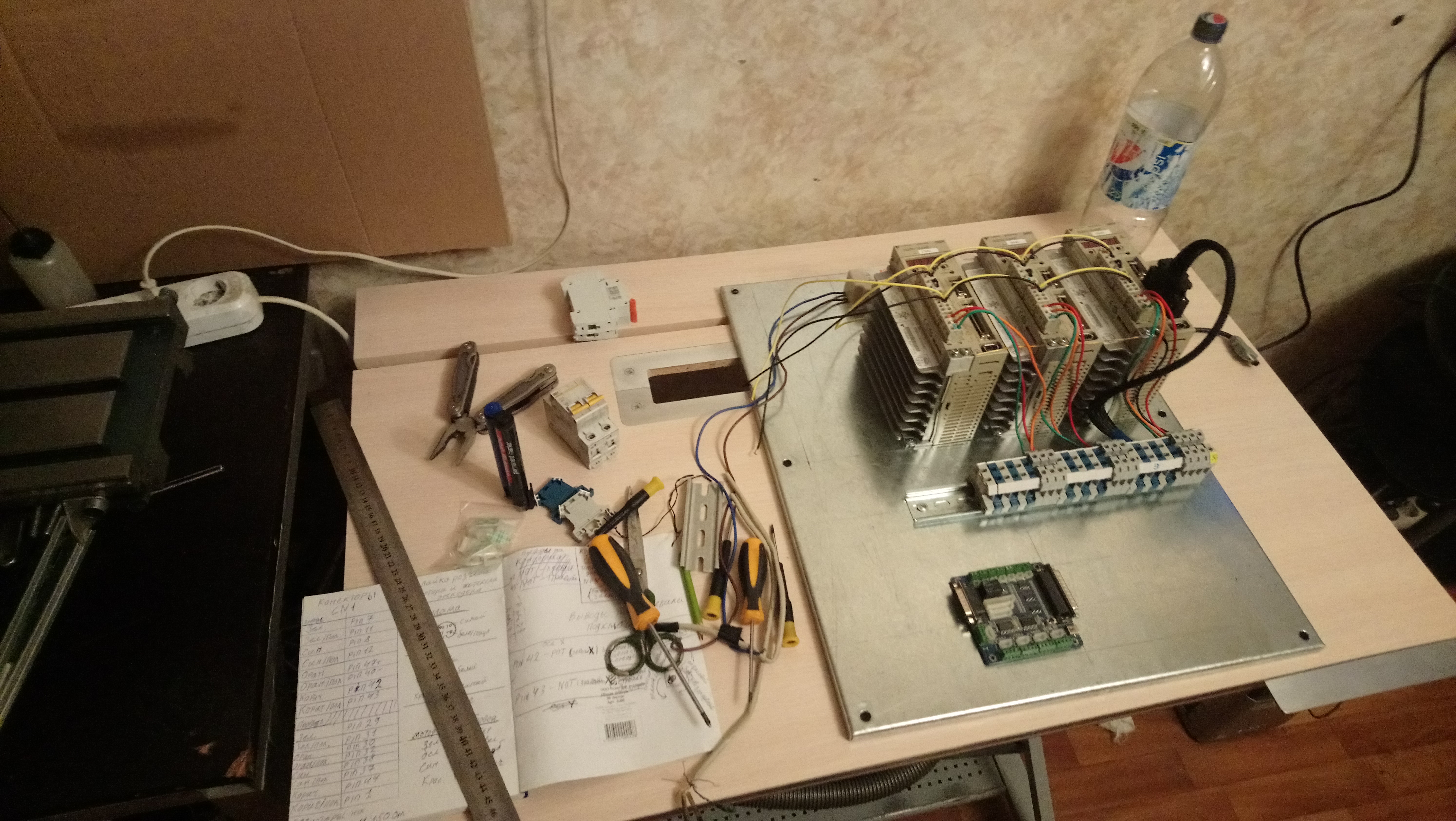

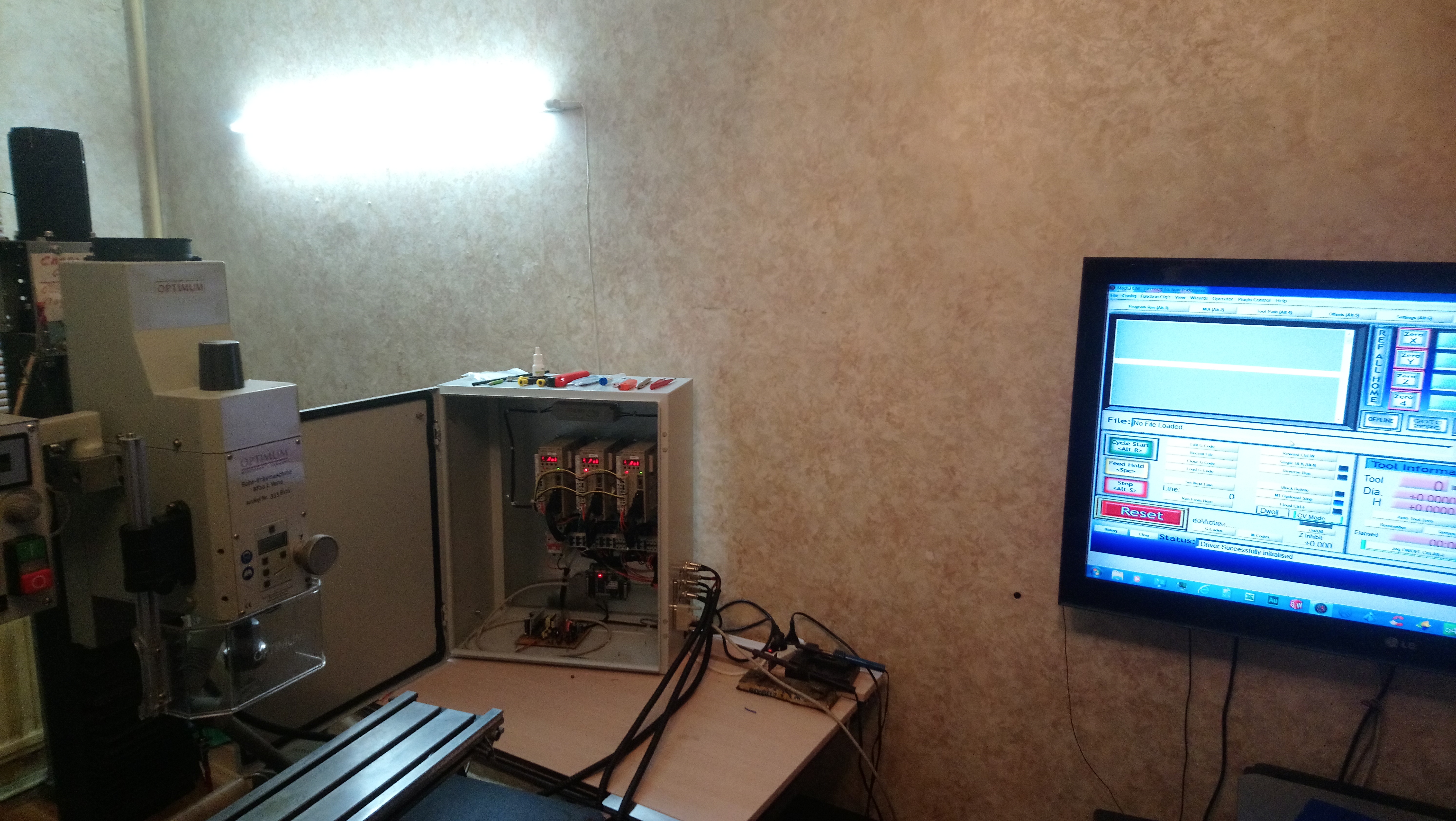

Вот ещё фотки :thinking: :rail: :freak_in_action:
DSC_0885.JPG (2676 просмотров) <a class='original' href='./download/file.php?id=194560&mode=view' target=_blank>Загрузить оригинал (5.8 МБ)</a>
DSC_0886.JPG (2676 просмотров) <a class='original' href='./download/file.php?id=194561&mode=view' target=_blank>Загрузить оригинал (5.65 МБ)</a>
DSC_0889.JPG (2676 просмотров) <a class='original' href='./download/file.php?id=194562&mode=view' target=_blank>Загрузить оригинал (5.75 МБ)</a>
DSC_0890.JPG (2676 просмотров) <a class='original' href='./download/file.php?id=194563&mode=view' target=_blank>Загрузить оригинал (4.88 МБ)</a>
DSC_0891.JPG (2676 просмотров) <a class='original' href='./download/file.php?id=194564&mode=view' target=_blank>Загрузить оригинал (5.46 МБ)</a>
DSC_0892.JPG (2676 просмотров) <a class='original' href='./download/file.php?id=194565&mode=view' target=_blank>Загрузить оригинал (5.73 МБ)</a>
DSC_0895.JPG (2676 просмотров) <a class='original' href='./download/file.php?id=194566&mode=view' target=_blank>Загрузить оригинал (4.92 МБ)</a>
DSC_0896.JPG (2676 просмотров) <a class='original' href='./download/file.php?id=194567&mode=view' target=_blank>Загрузить оригинал (5 МБ)</a>
DSC_0897.JPG (2676 просмотров) <a class='original' href='./download/file.php?id=194568&mode=view' target=_blank>Загрузить оригинал (5.29 МБ)</a>
DSC_0946.JPG (2676 просмотров) <a class='original' href='./download/file.php?id=194569&mode=view' target=_blank>Загрузить оригинал (4.8 МБ)</a>
DSC_0947.JPG (2676 просмотров) <a class='original' href='./download/file.php?id=194570&mode=view' target=_blank>Загрузить оригинал (6.1 МБ)</a>

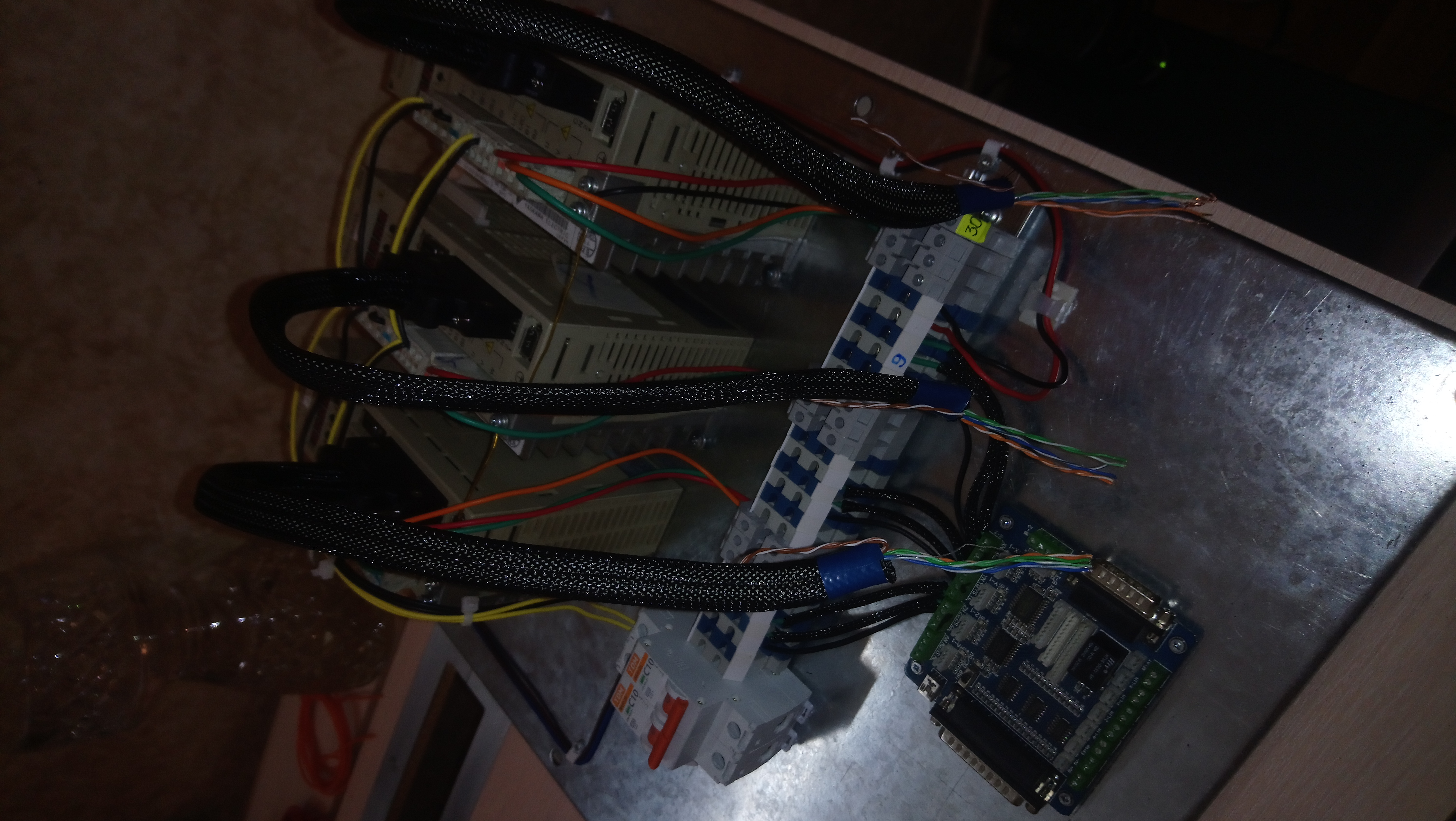

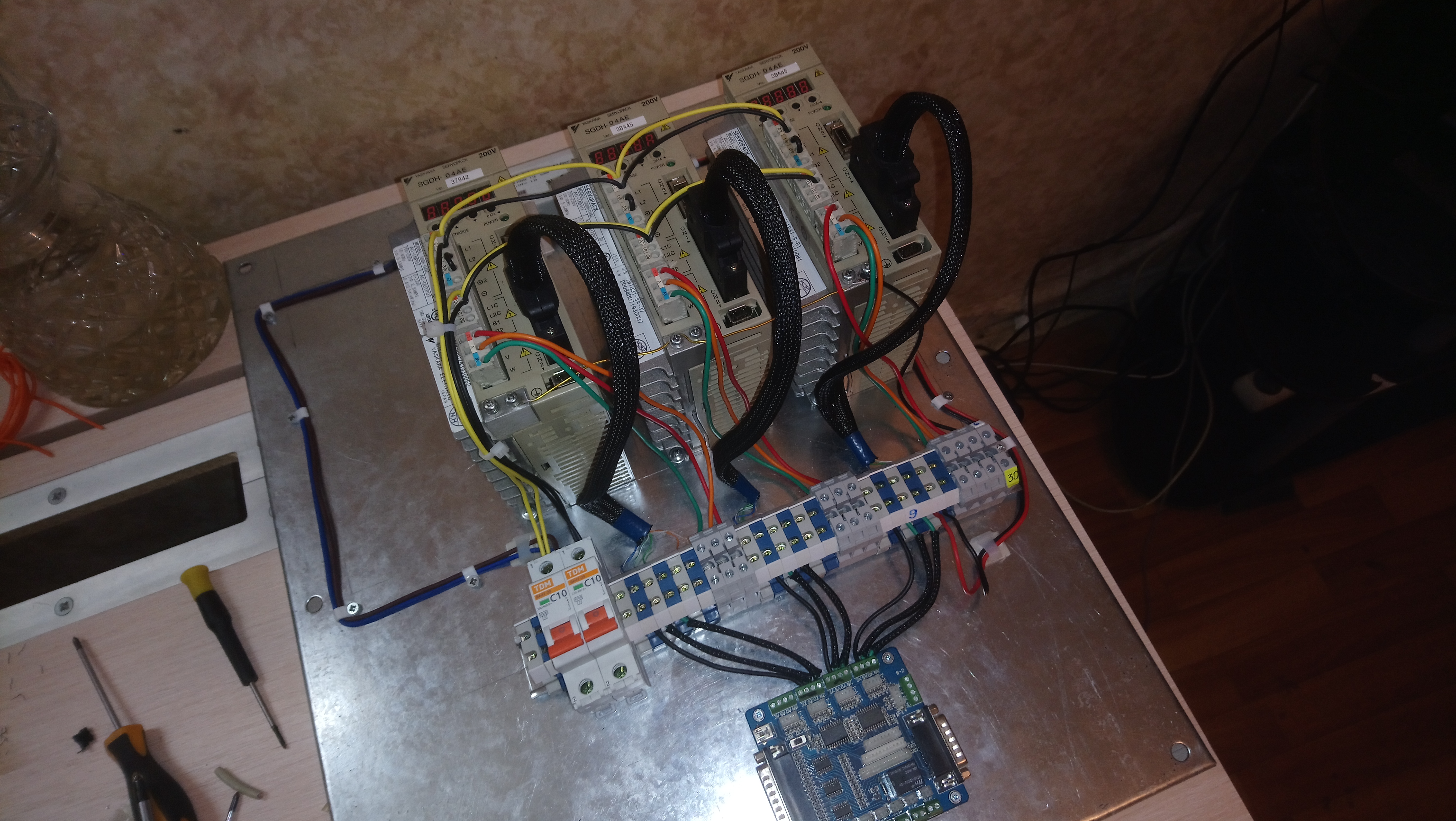

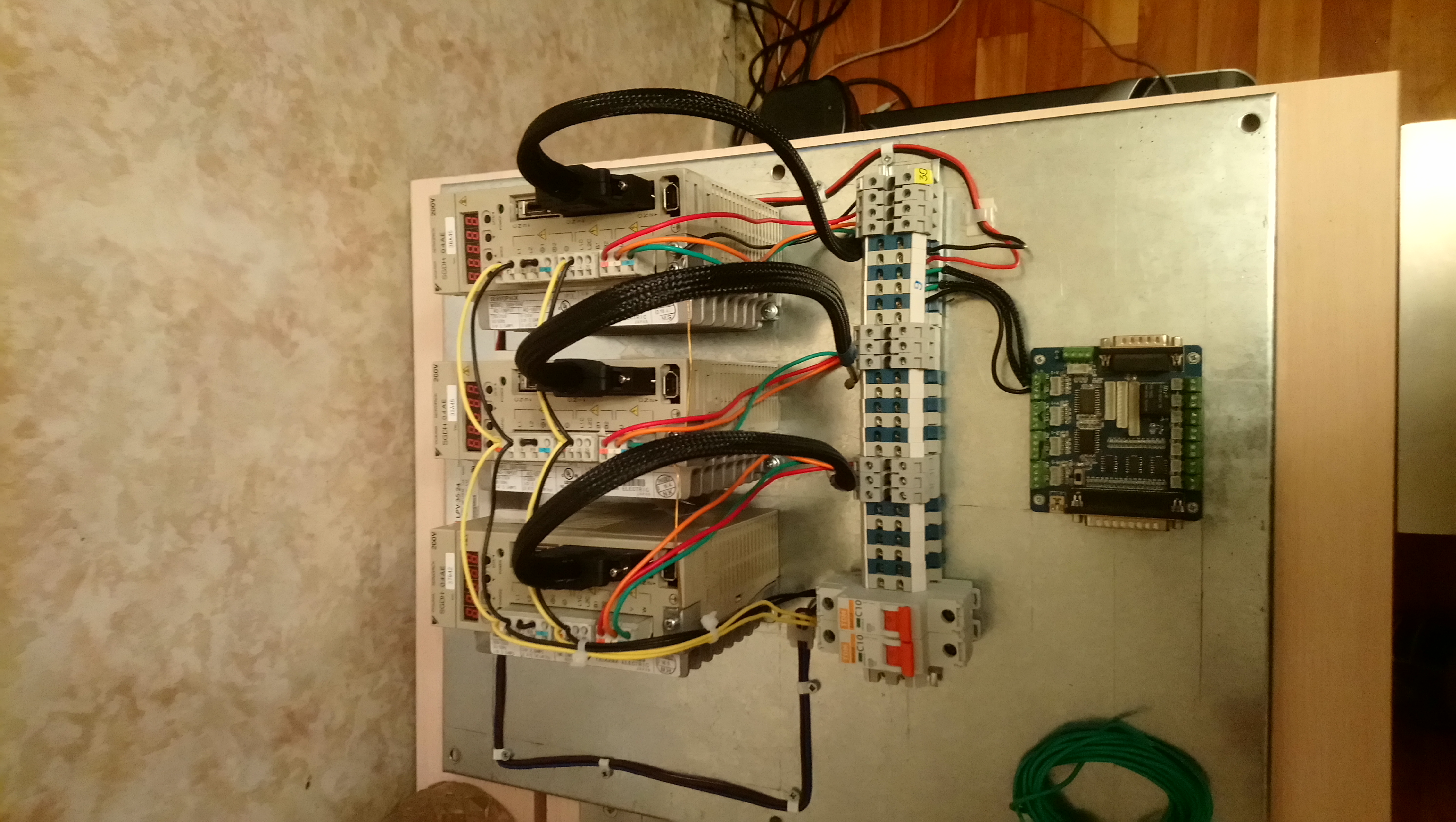

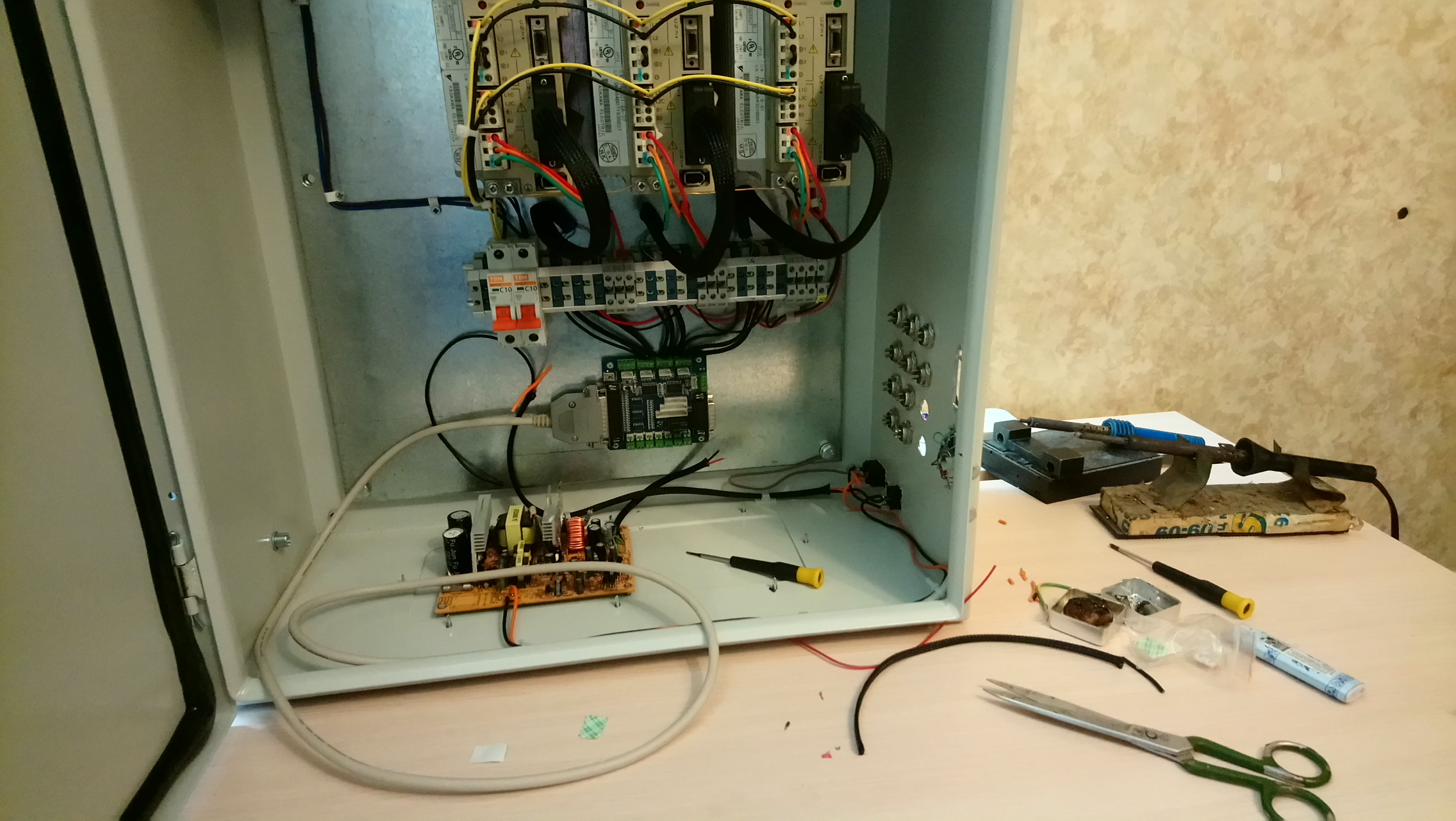

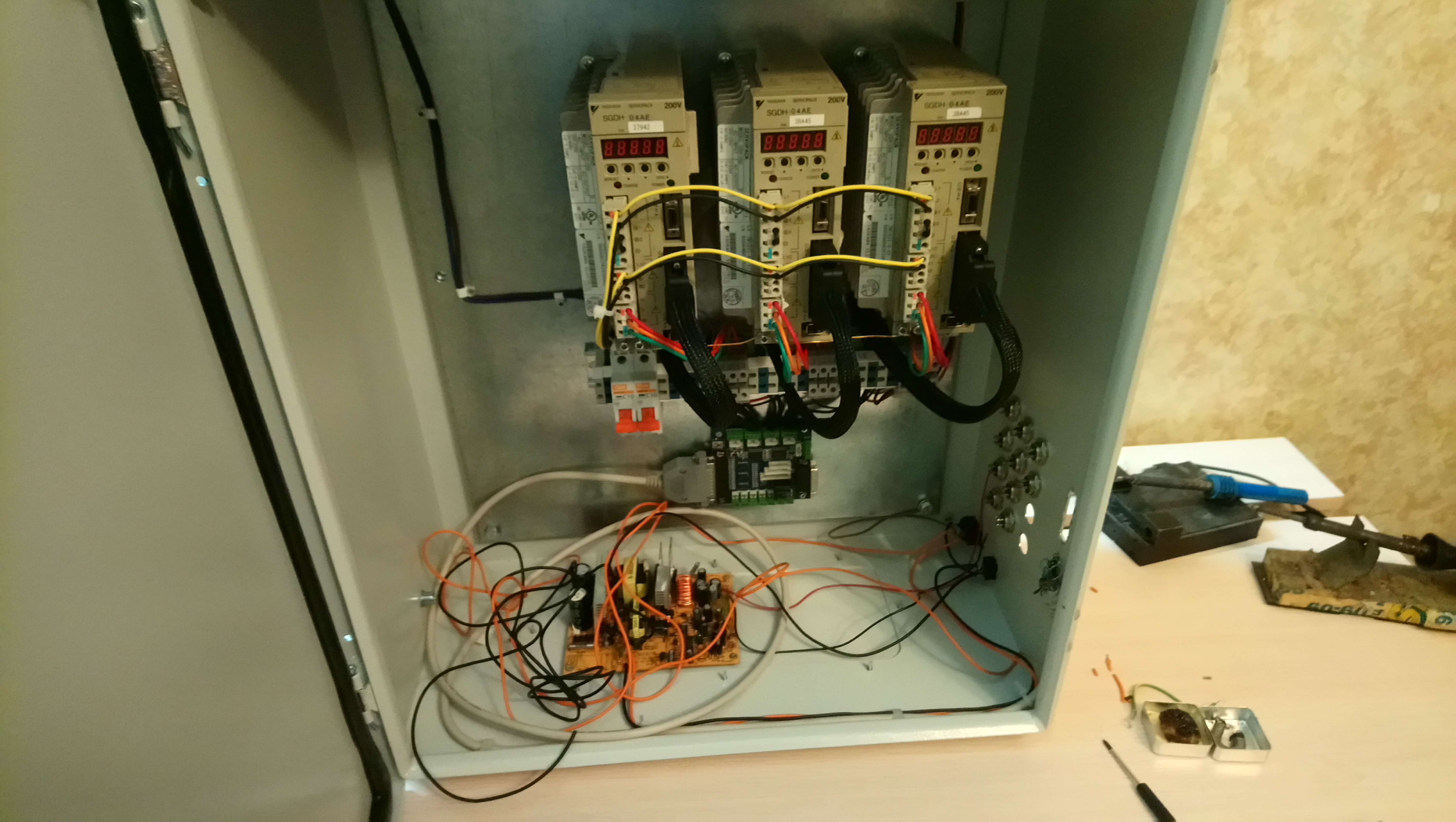

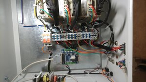

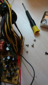

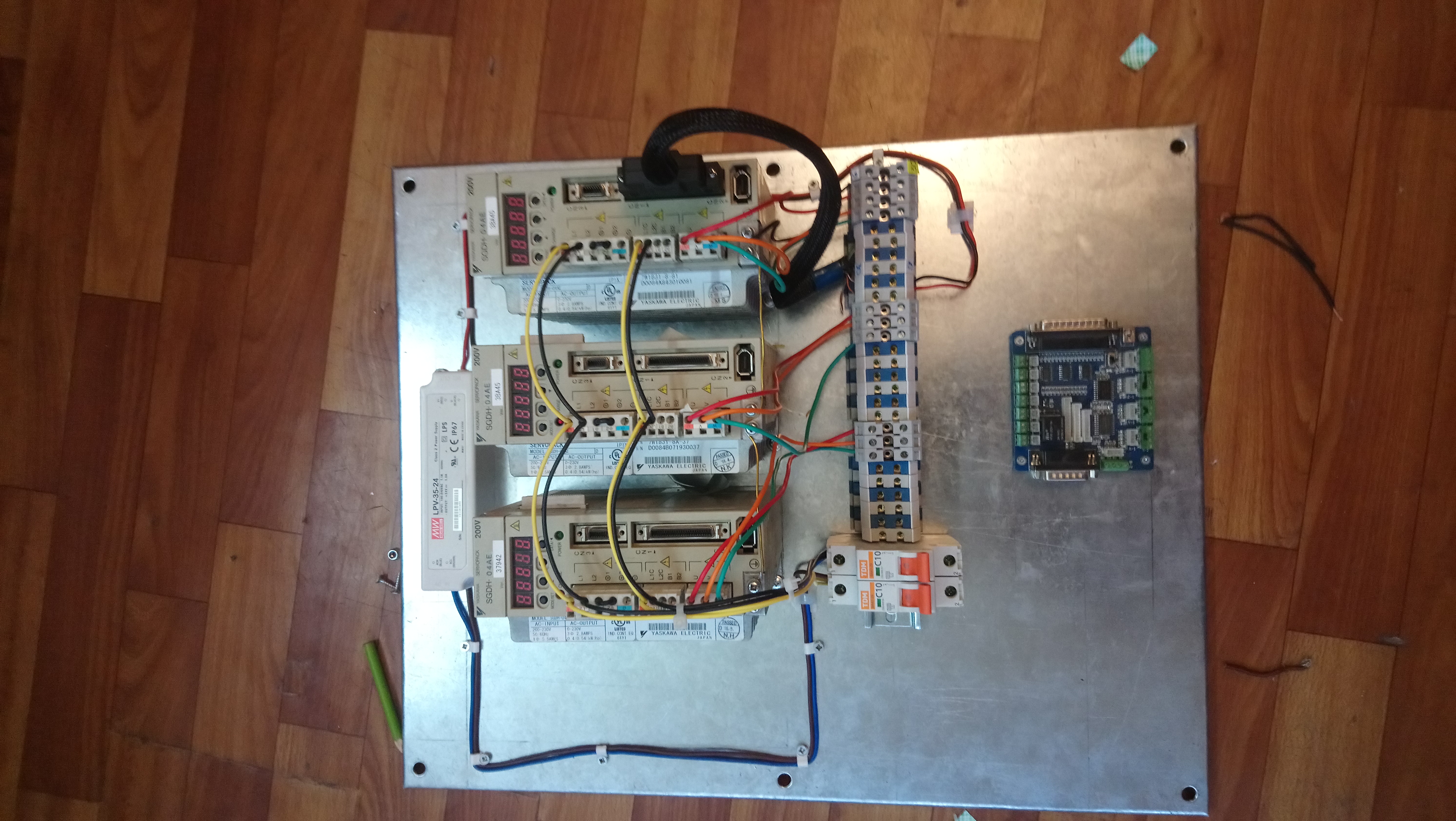

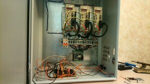

Сергей=
Сообщения: 580
Репутация: 9

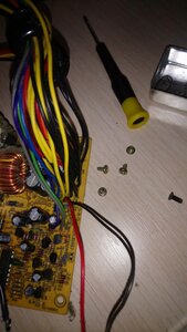

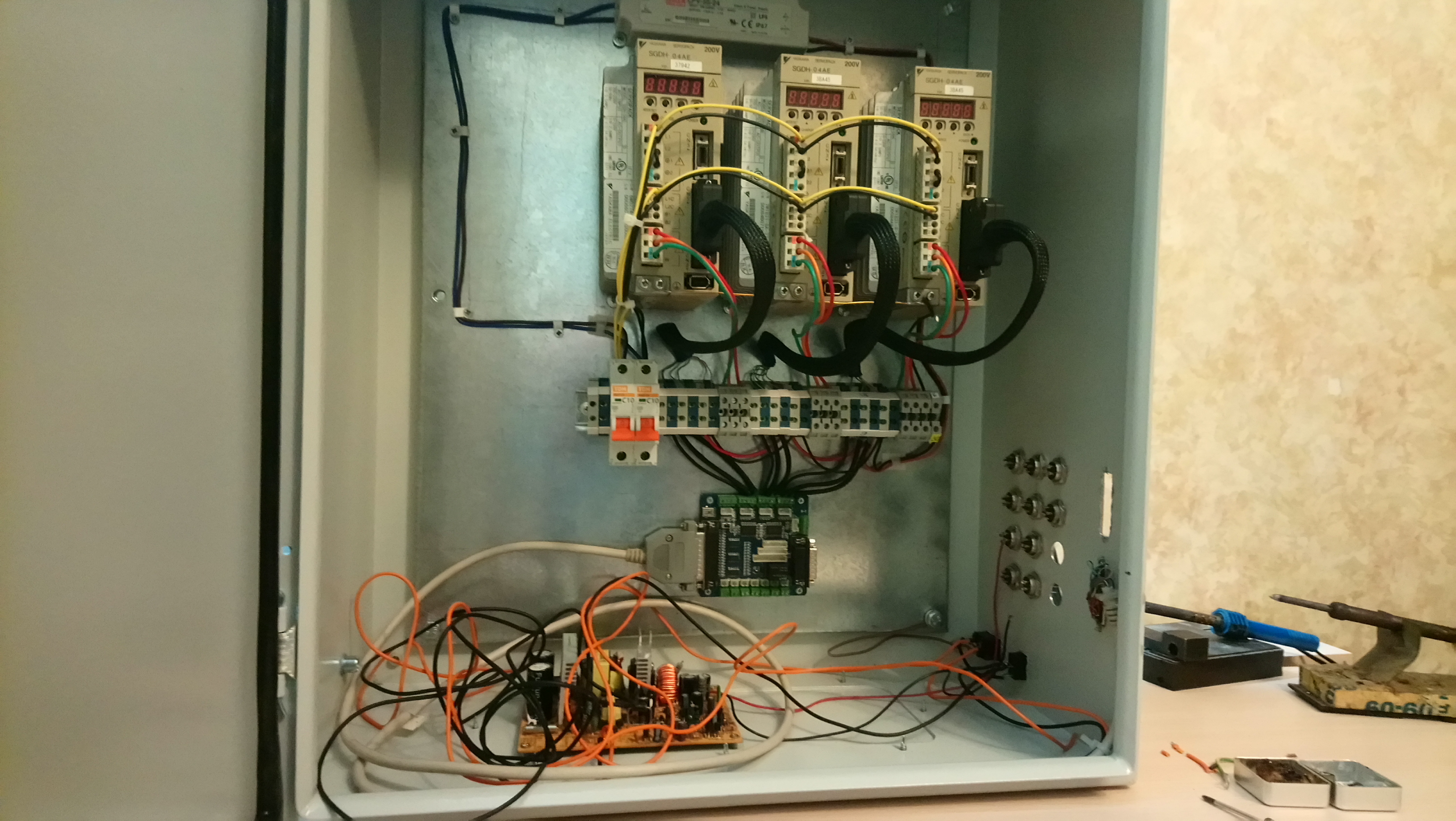

Сообщение Сергей= »

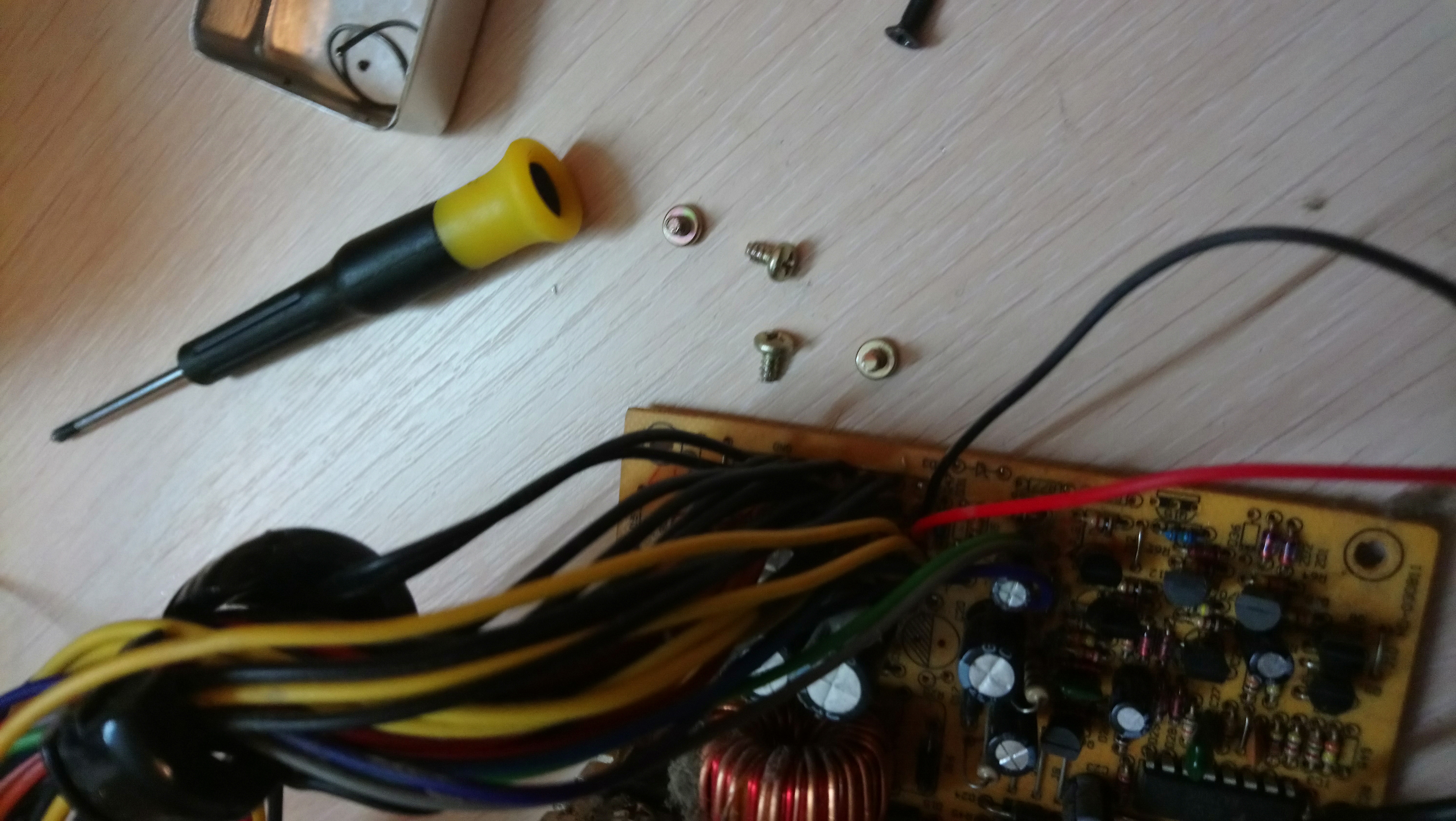

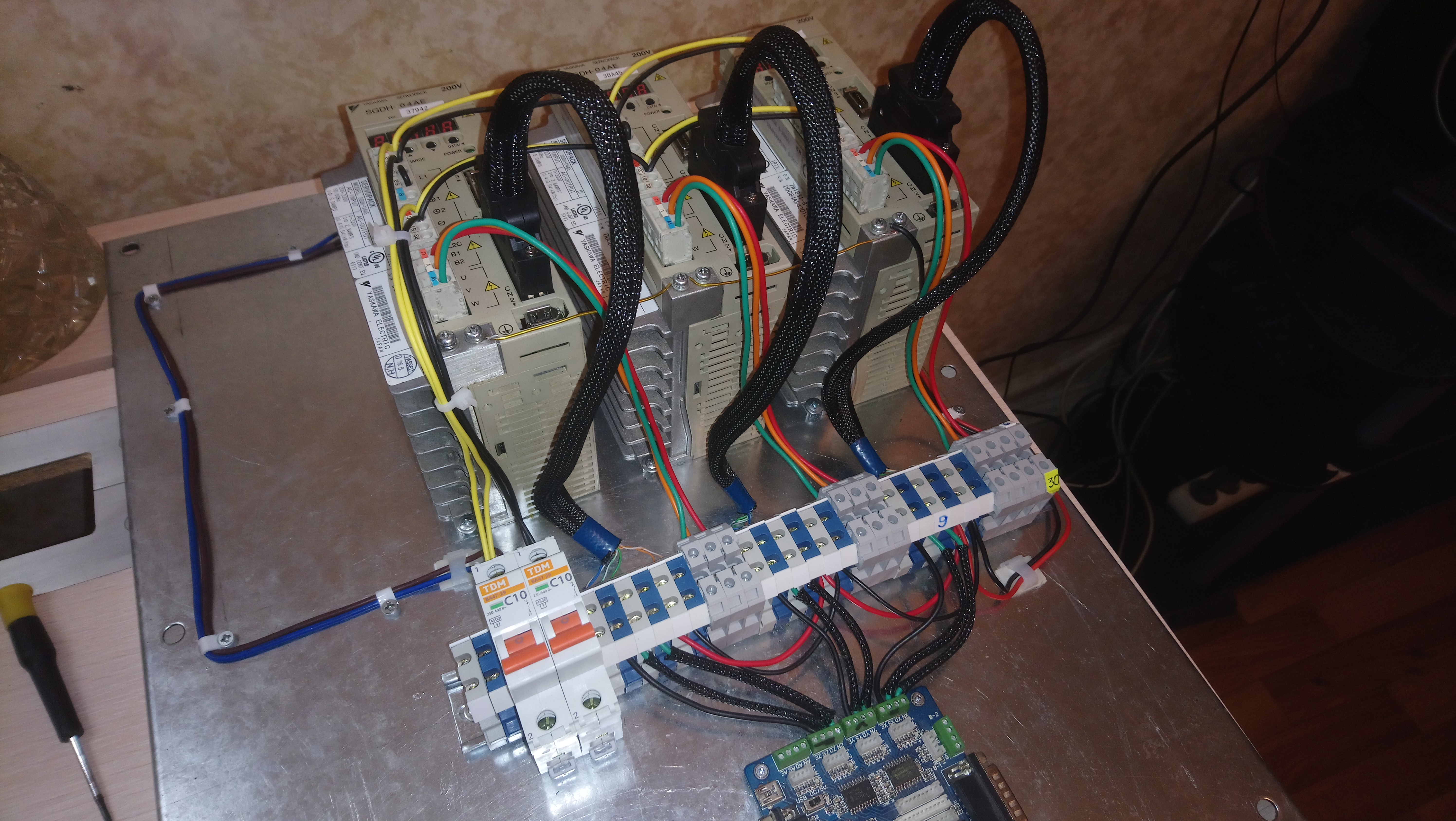

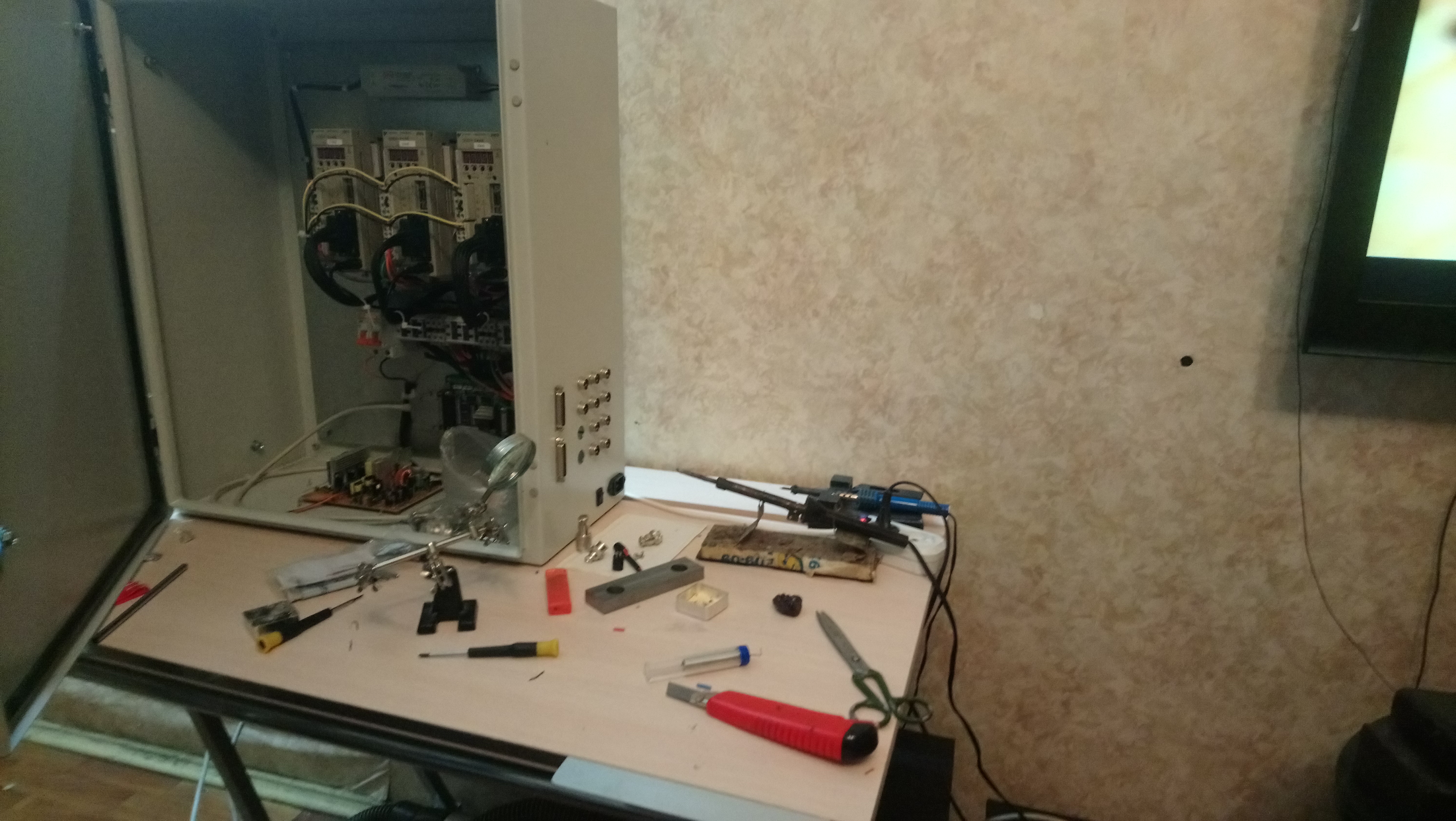

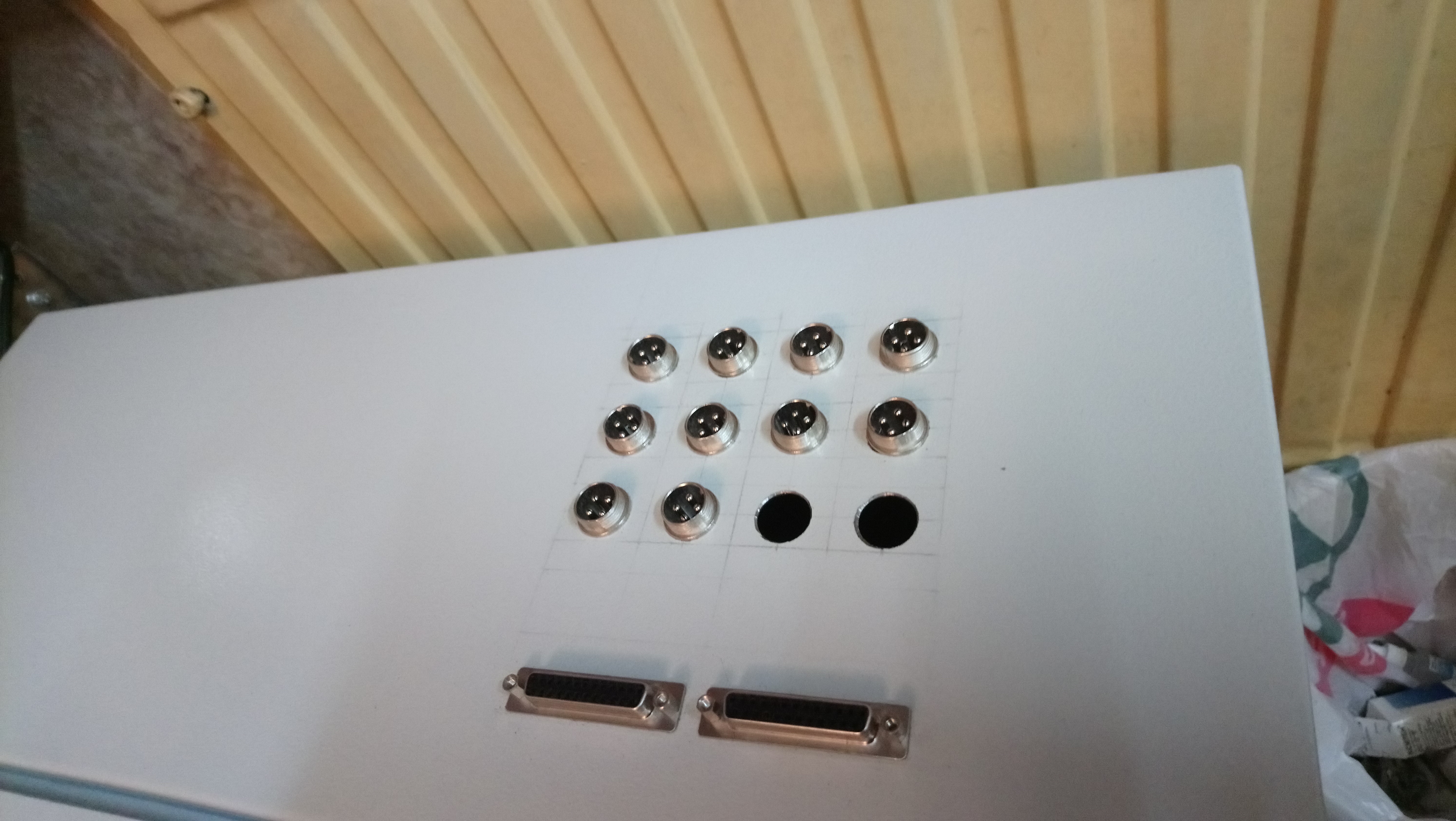

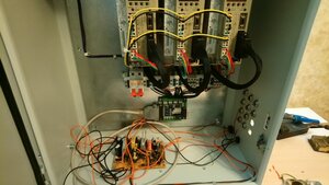

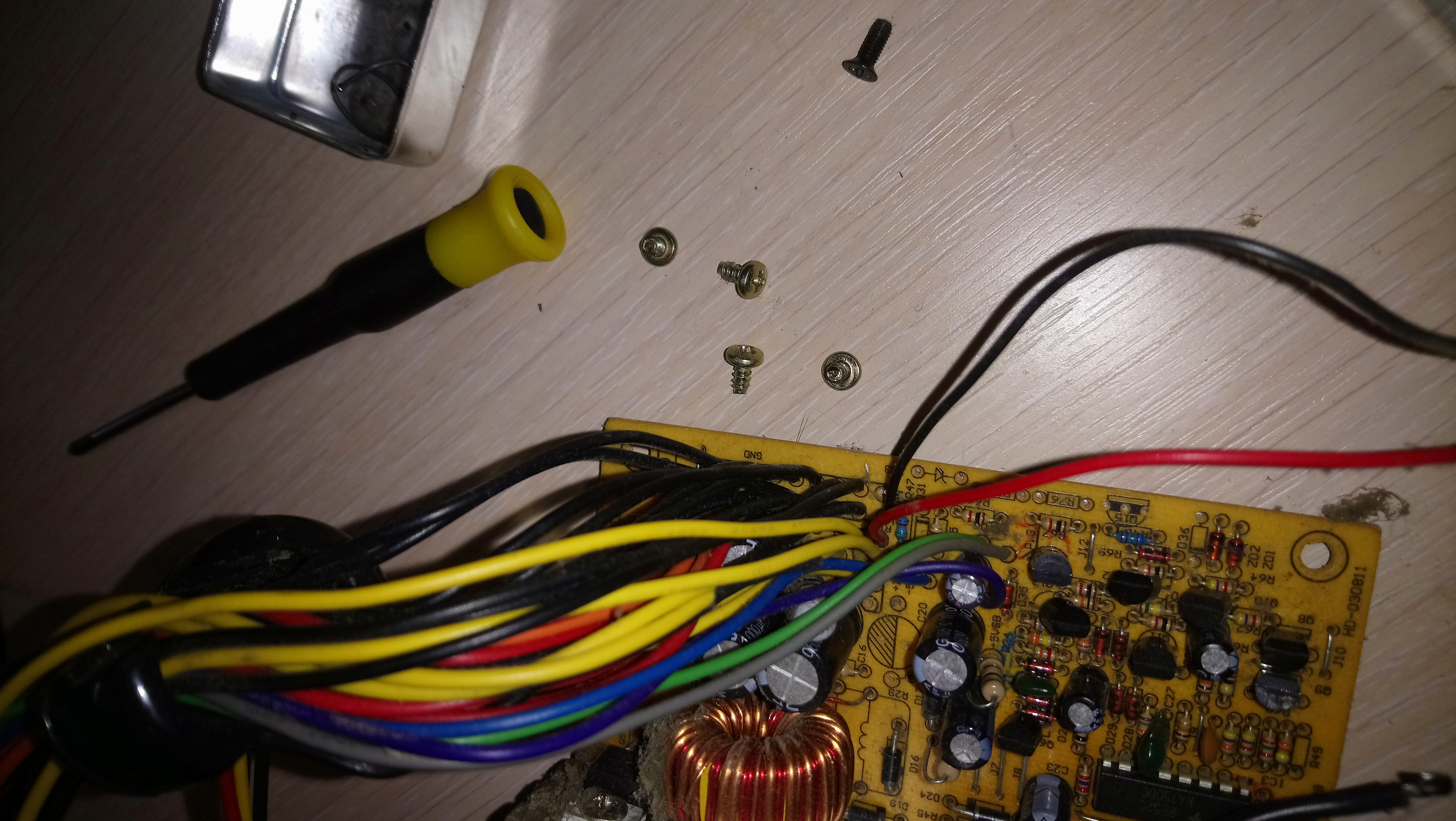

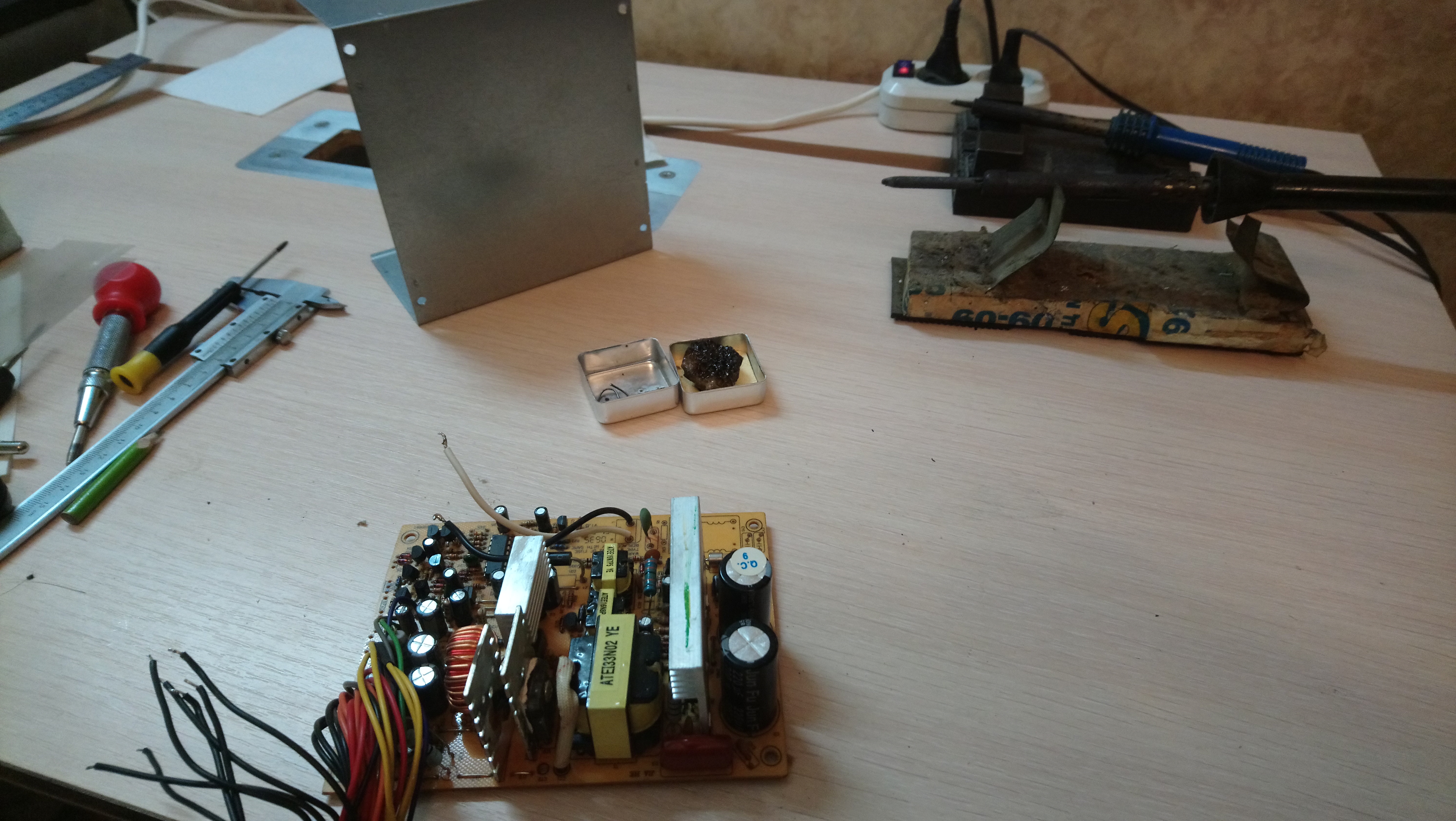

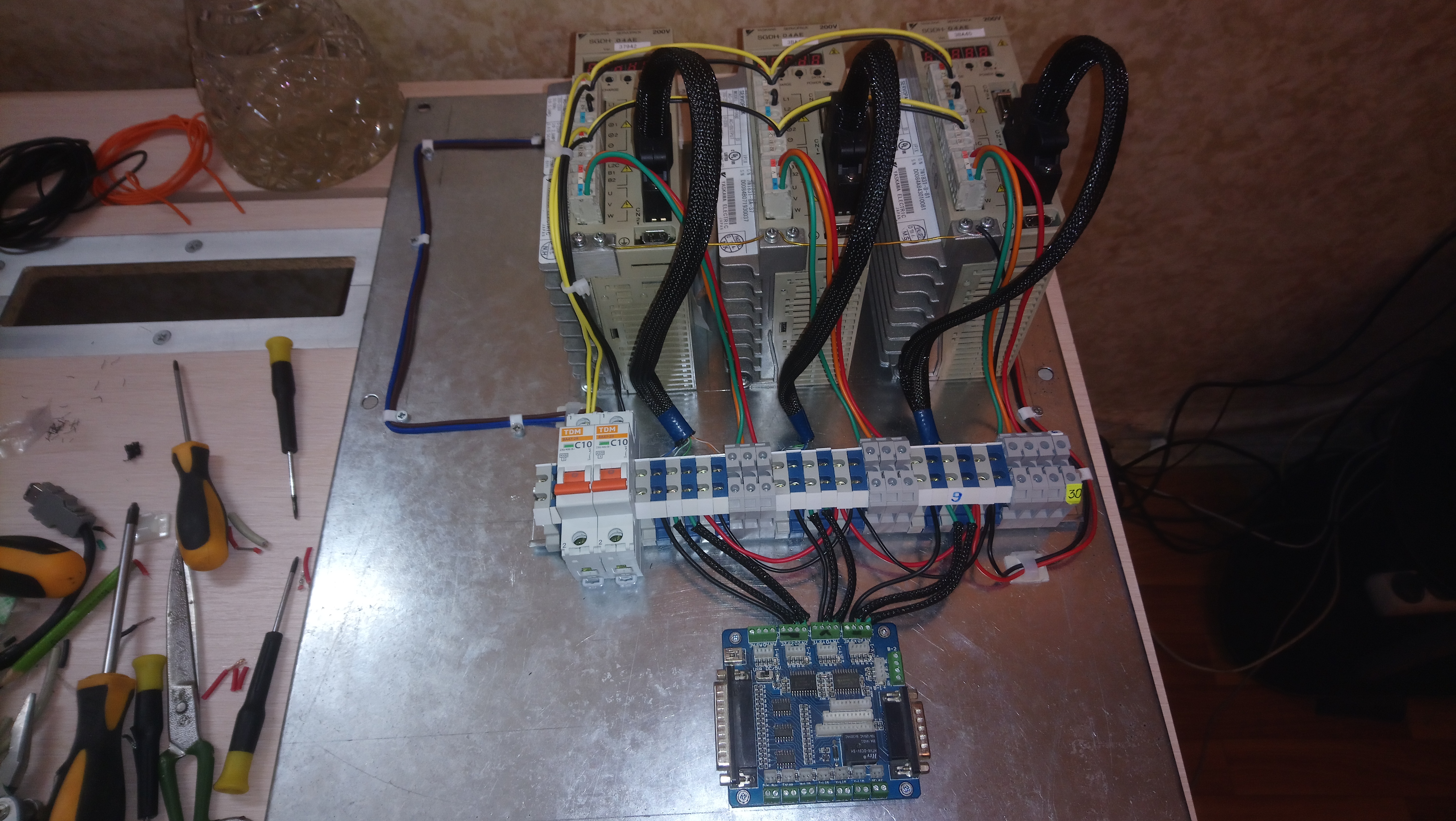

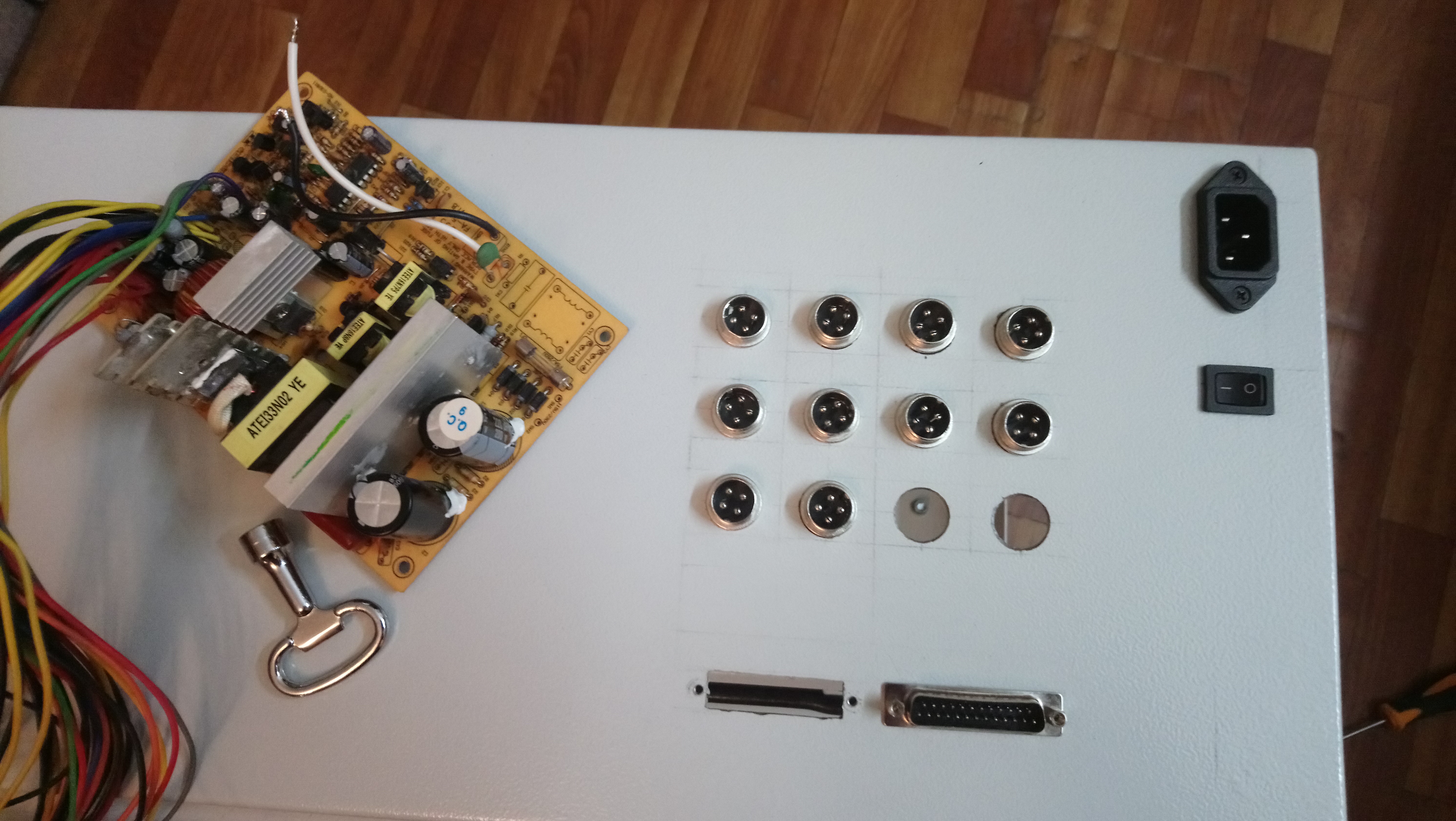

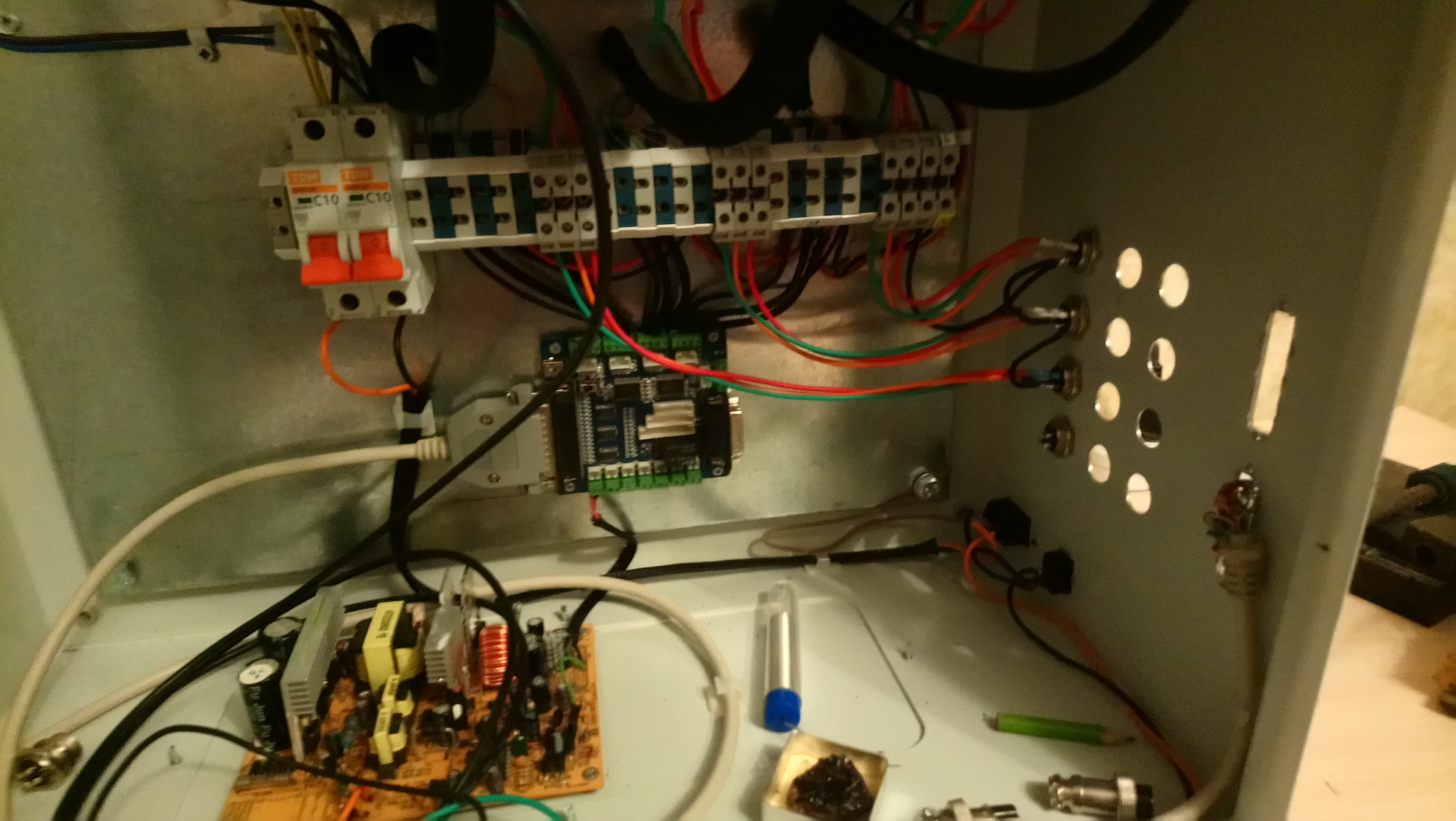

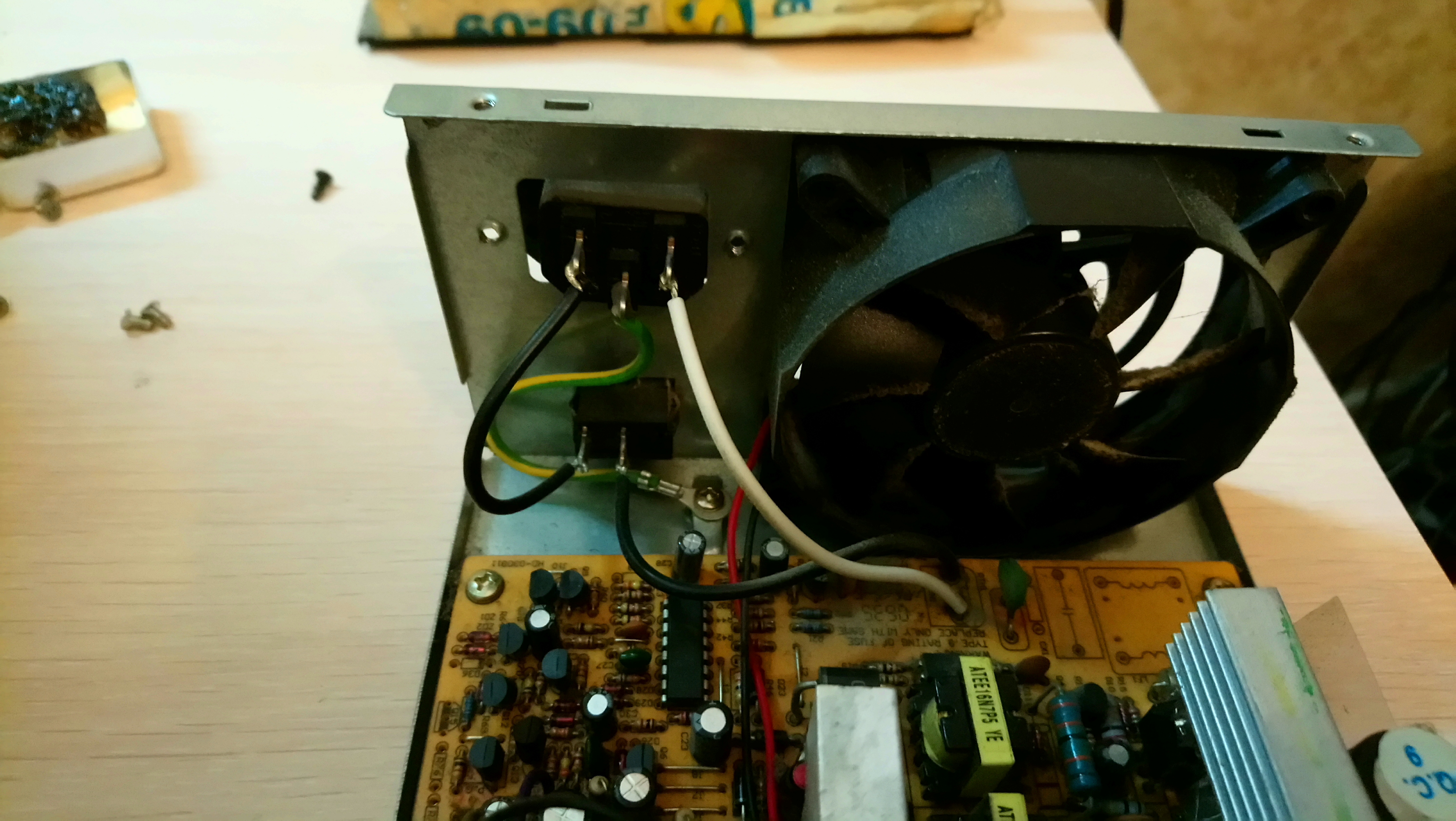

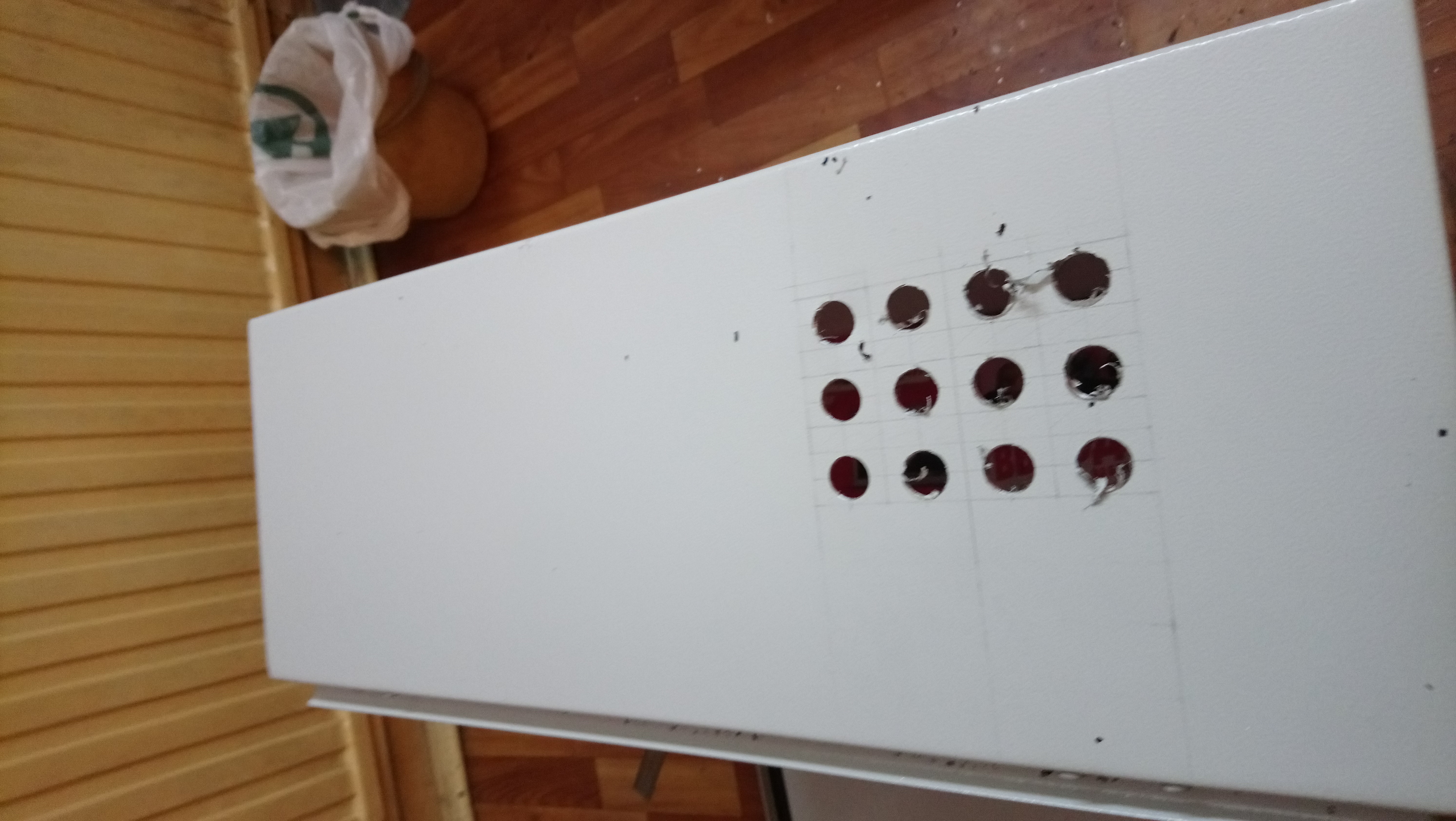

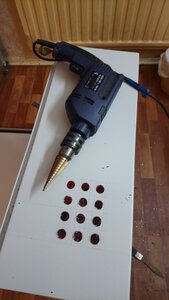

Блок питания от системника поставил :) :controller:
DSC_0948.JPG (2673 просмотра) <a class='original' href='./download/file.php?id=194571&mode=view' target=_blank>Загрузить оригинал (6.57 МБ)</a>
DSC_0949.JPG (2673 просмотра) <a class='original' href='./download/file.php?id=194572&mode=view' target=_blank>Загрузить оригинал (6.01 МБ)</a>
DSC_0950.JPG (2673 просмотра) <a class='original' href='./download/file.php?id=194573&mode=view' target=_blank>Загрузить оригинал (6.11 МБ)</a>
DSC_0951.JPG (2673 просмотра) <a class='original' href='./download/file.php?id=194574&mode=view' target=_blank>Загрузить оригинал (5.29 МБ)</a>
DSC_0952.JPG (2673 просмотра) <a class='original' href='./download/file.php?id=194575&mode=view' target=_blank>Загрузить оригинал (4.89 МБ)</a>
DSC_0953.JPG (2673 просмотра) <a class='original' href='./download/file.php?id=194576&mode=view' target=_blank>Загрузить оригинал (5.02 МБ)</a>
DSC_0954.JPG (2673 просмотра) <a class='original' href='./download/file.php?id=194577&mode=view' target=_blank>Загрузить оригинал (5.18 МБ)</a>
DSC_0955.JPG (2673 просмотра) <a class='original' href='./download/file.php?id=194578&mode=view' target=_blank>Загрузить оригинал (5.02 МБ)</a>
DSC_0978.JPG (2673 просмотра) <a class='original' href='./download/file.php?id=194579&mode=view' target=_blank>Загрузить оригинал (5.57 МБ)</a>
DSC_0979.JPG (2673 просмотра) <a class='original' href='./download/file.php?id=194580&mode=view' target=_blank>Загрузить оригинал (5.12 МБ)</a>
DSC_0981.JPG (2673 просмотра) <a class='original' href='./download/file.php?id=194581&mode=view' target=_blank>Загрузить оригинал (6.62 МБ)</a>
DSC_0982.JPG (2673 просмотра) <a class='original' href='./download/file.php?id=194582&mode=view' target=_blank>Загрузить оригинал (7.18 МБ)</a>

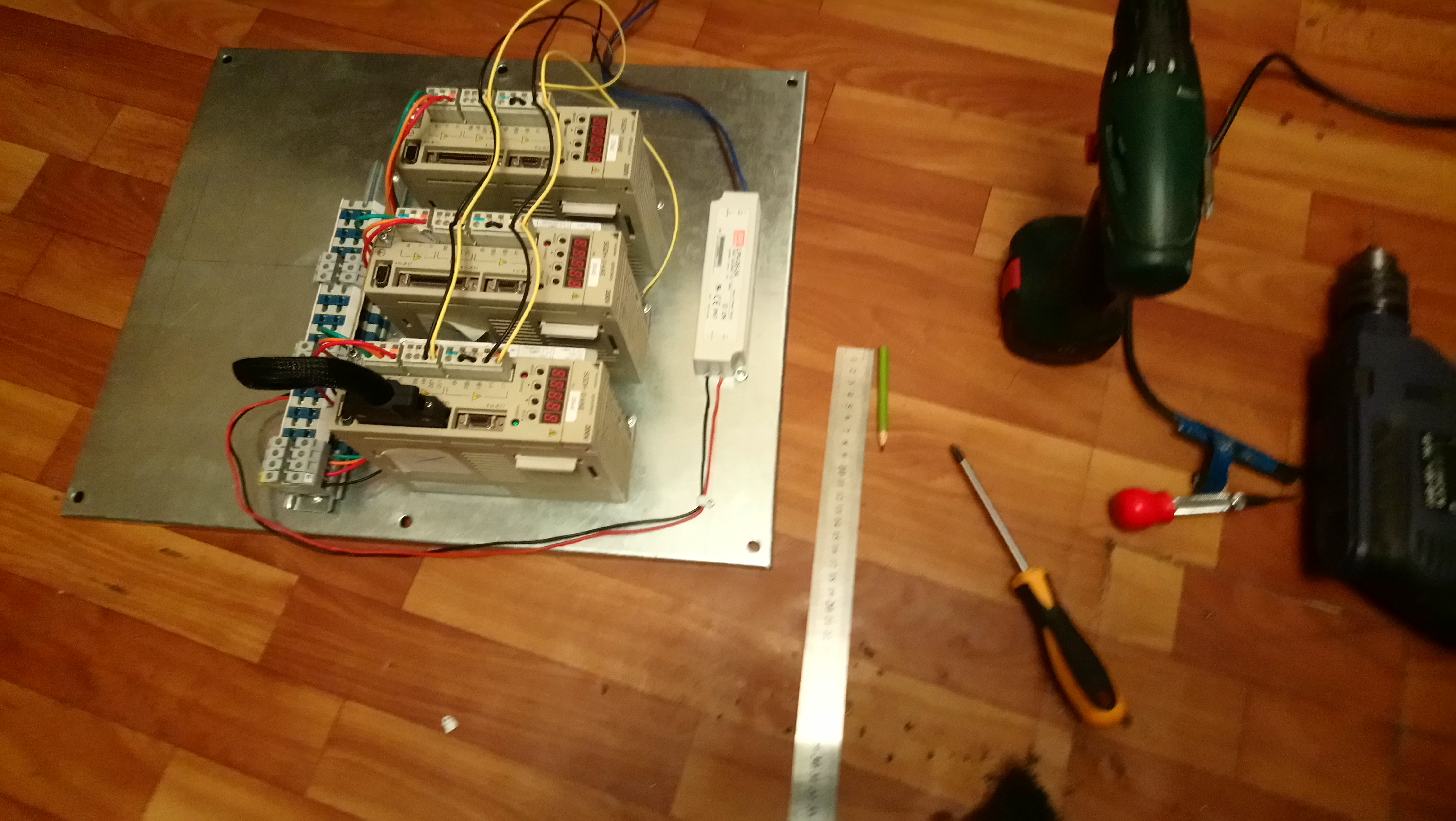

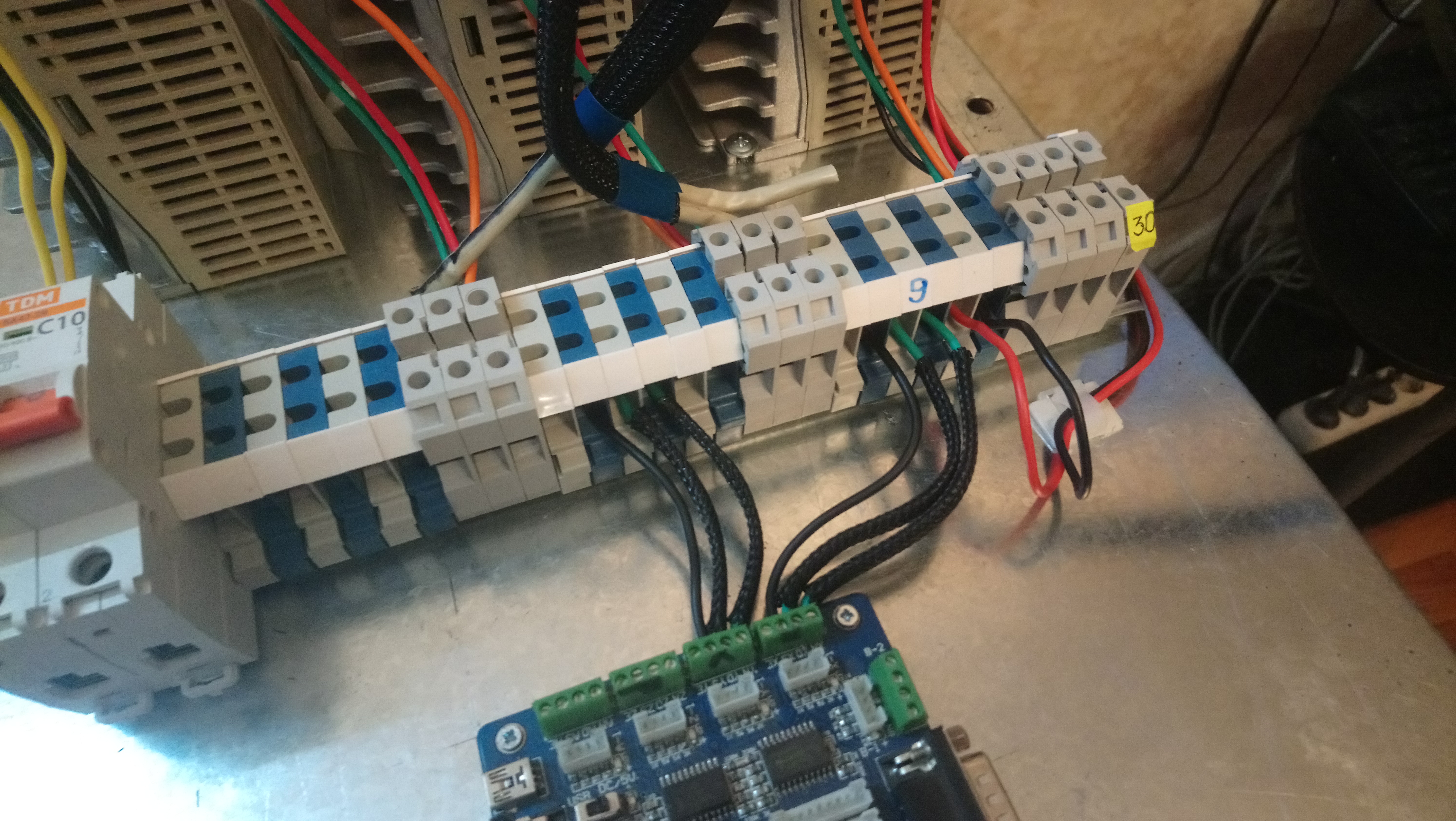

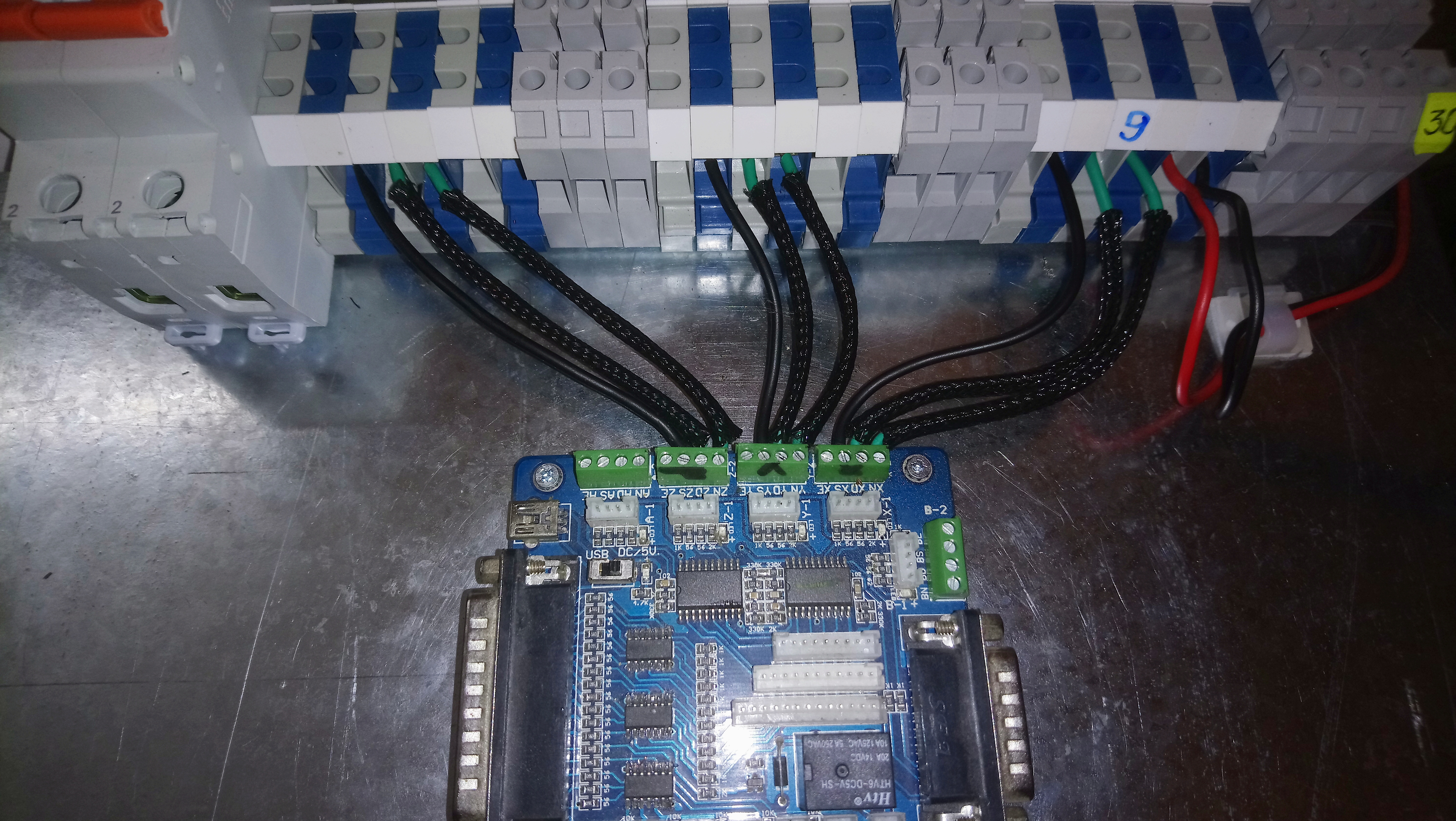

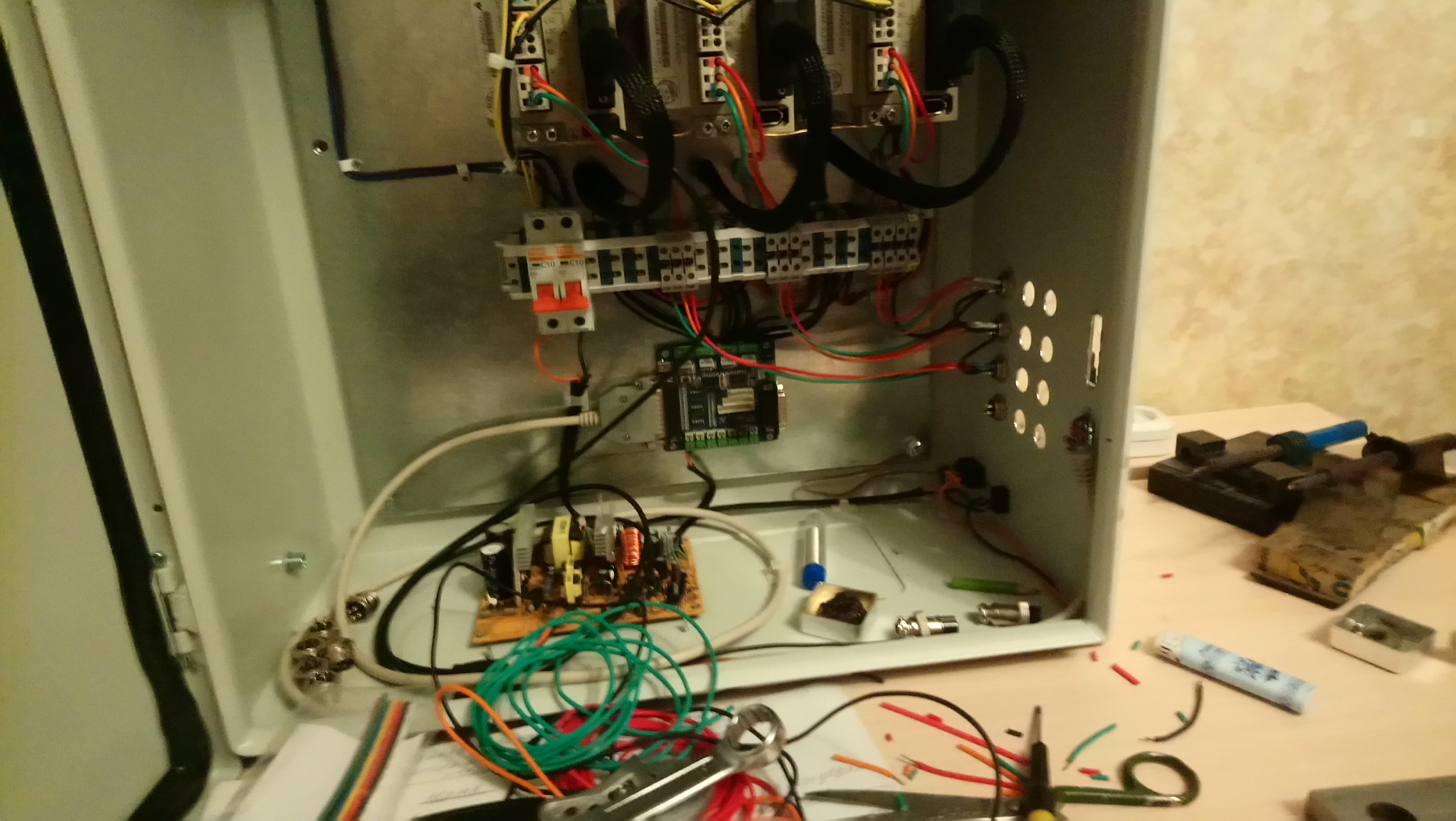

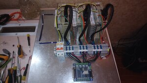

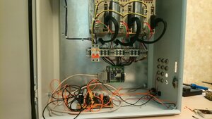

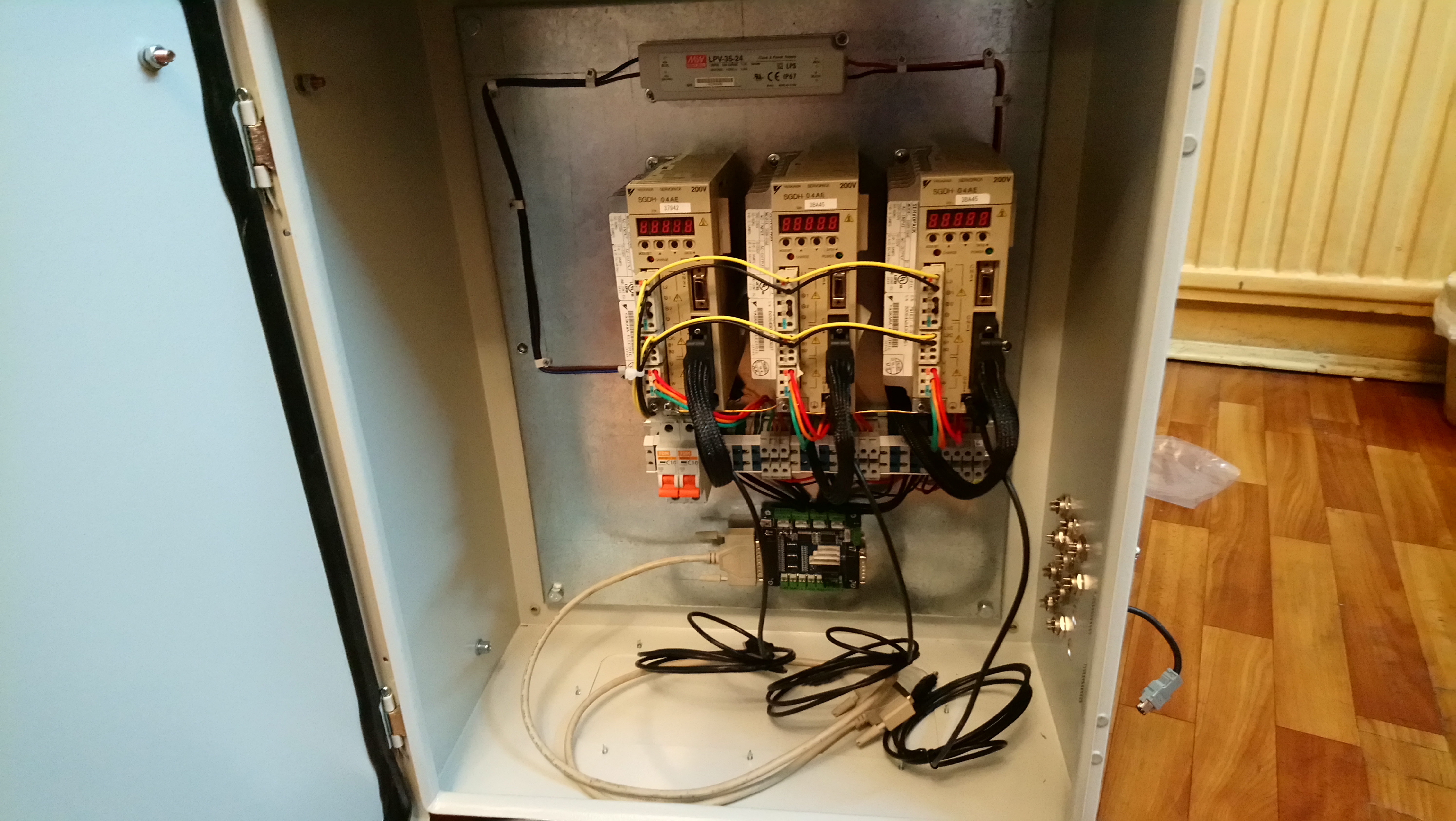

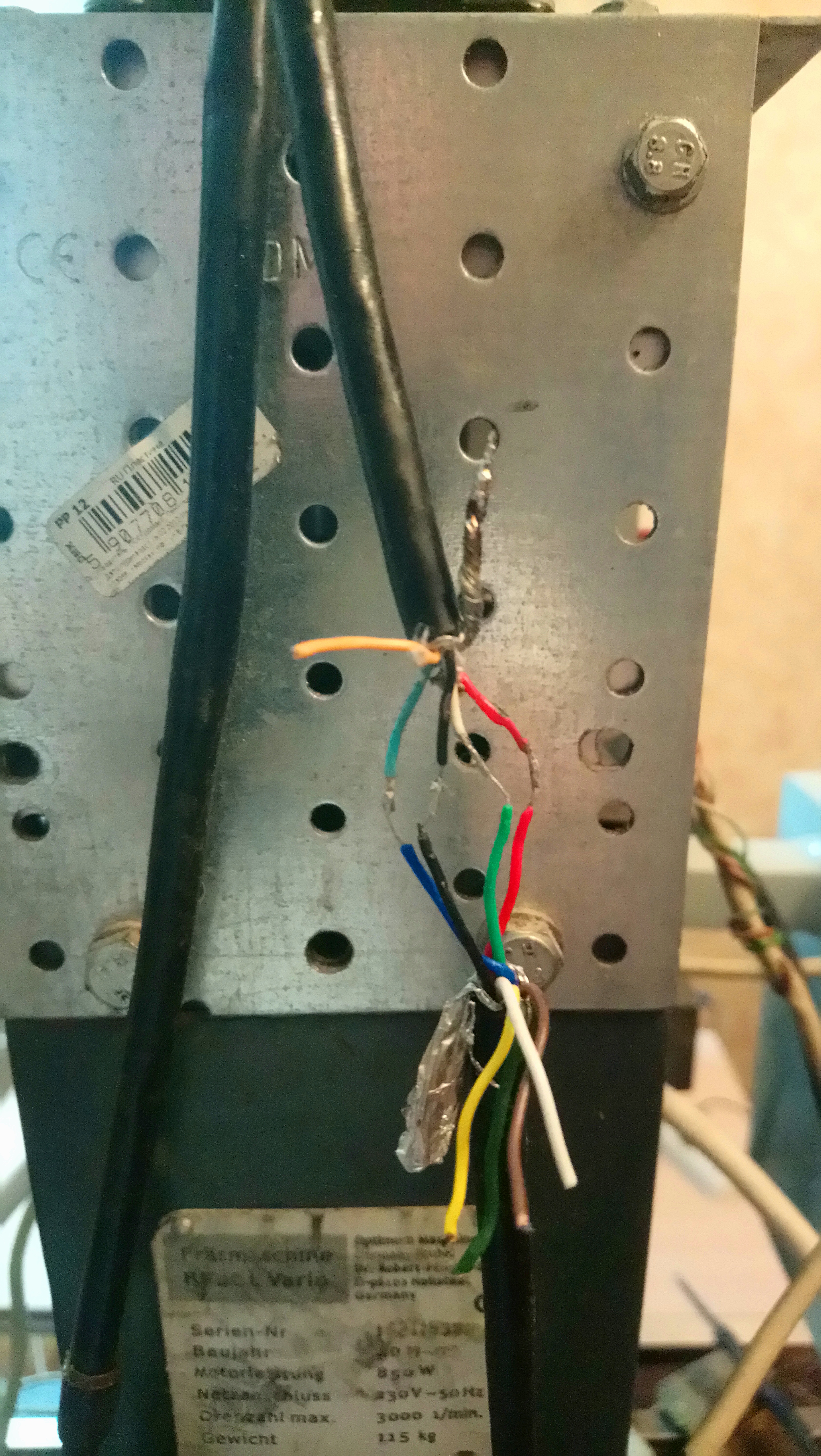

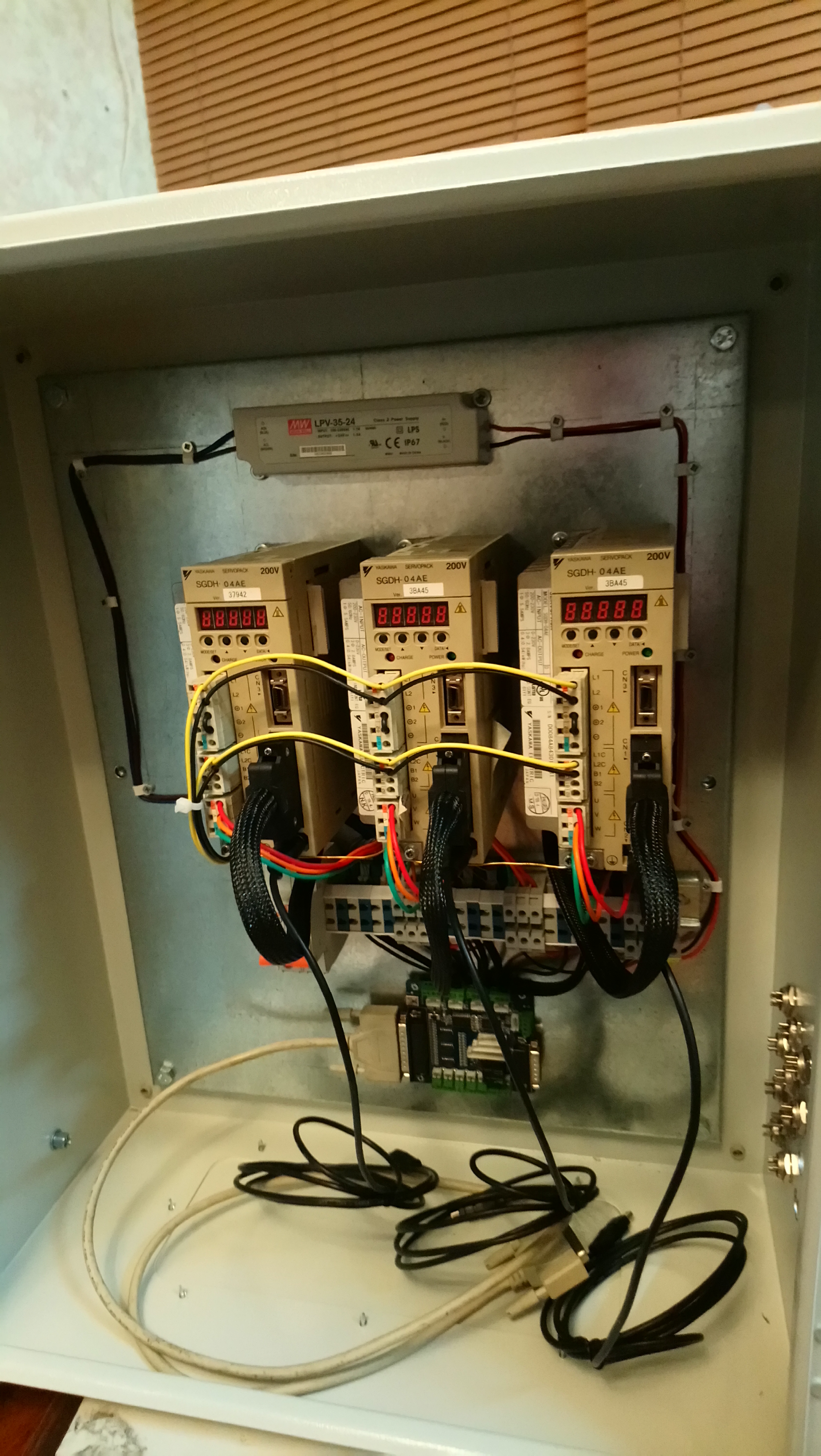

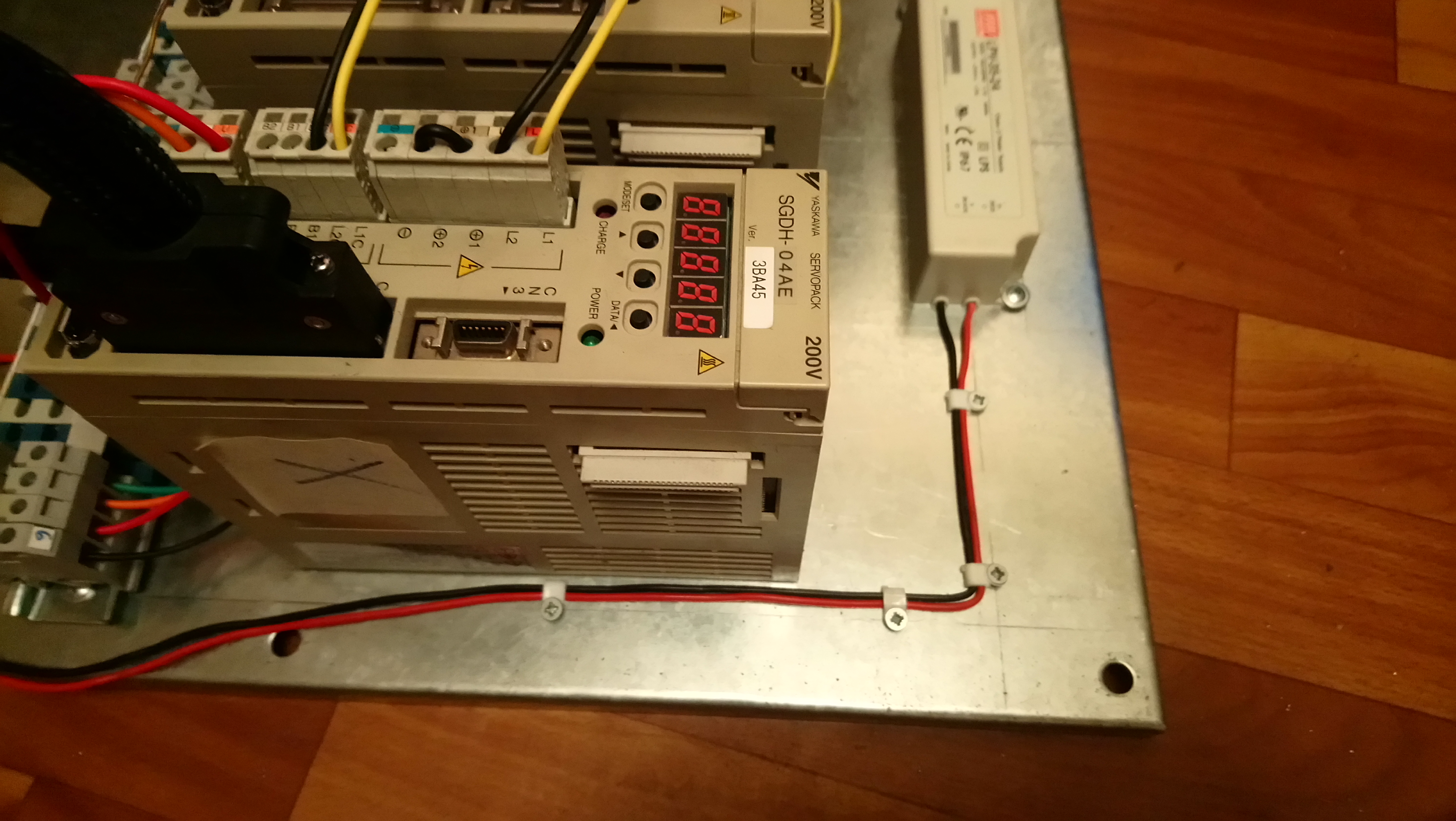

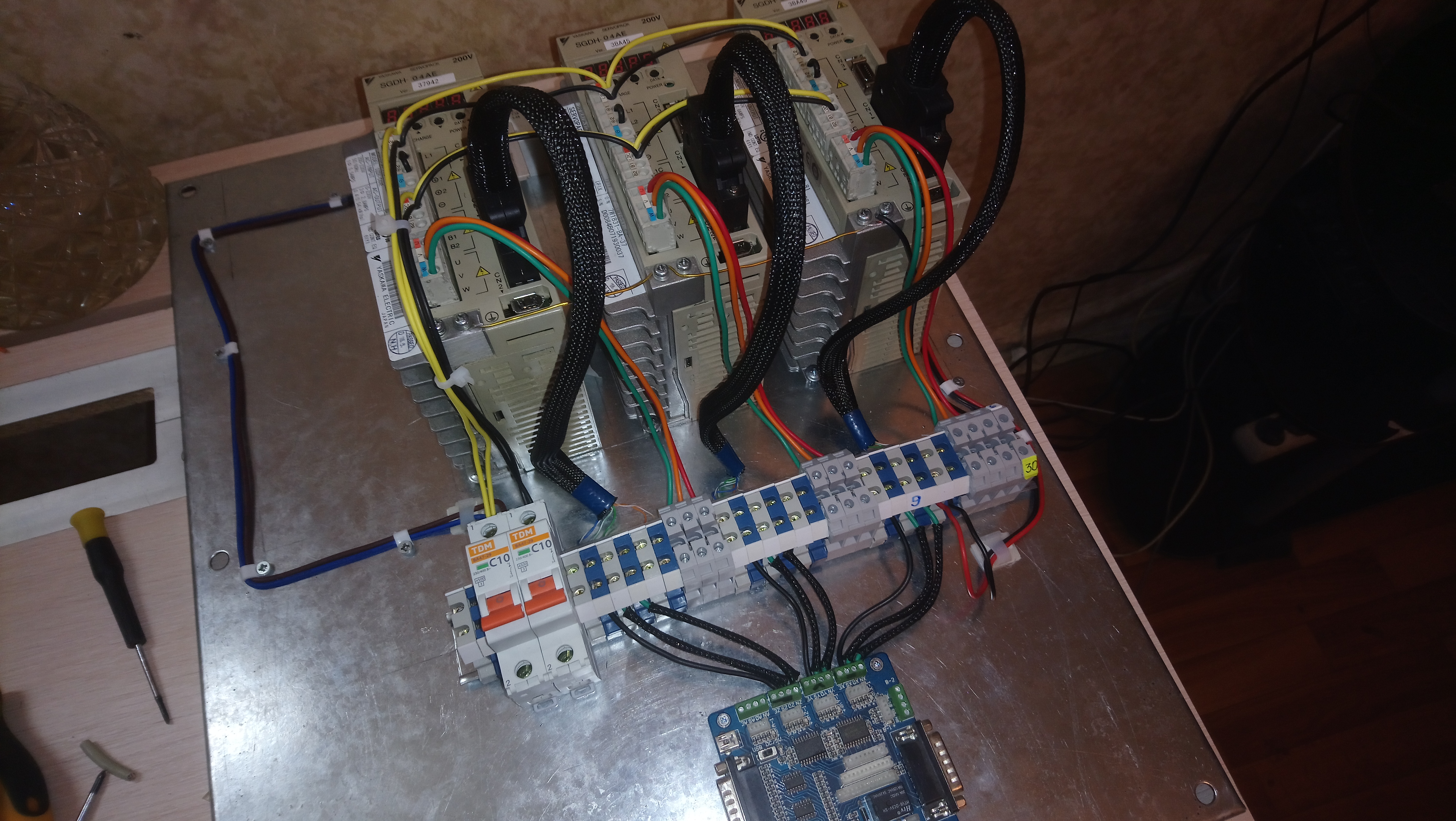

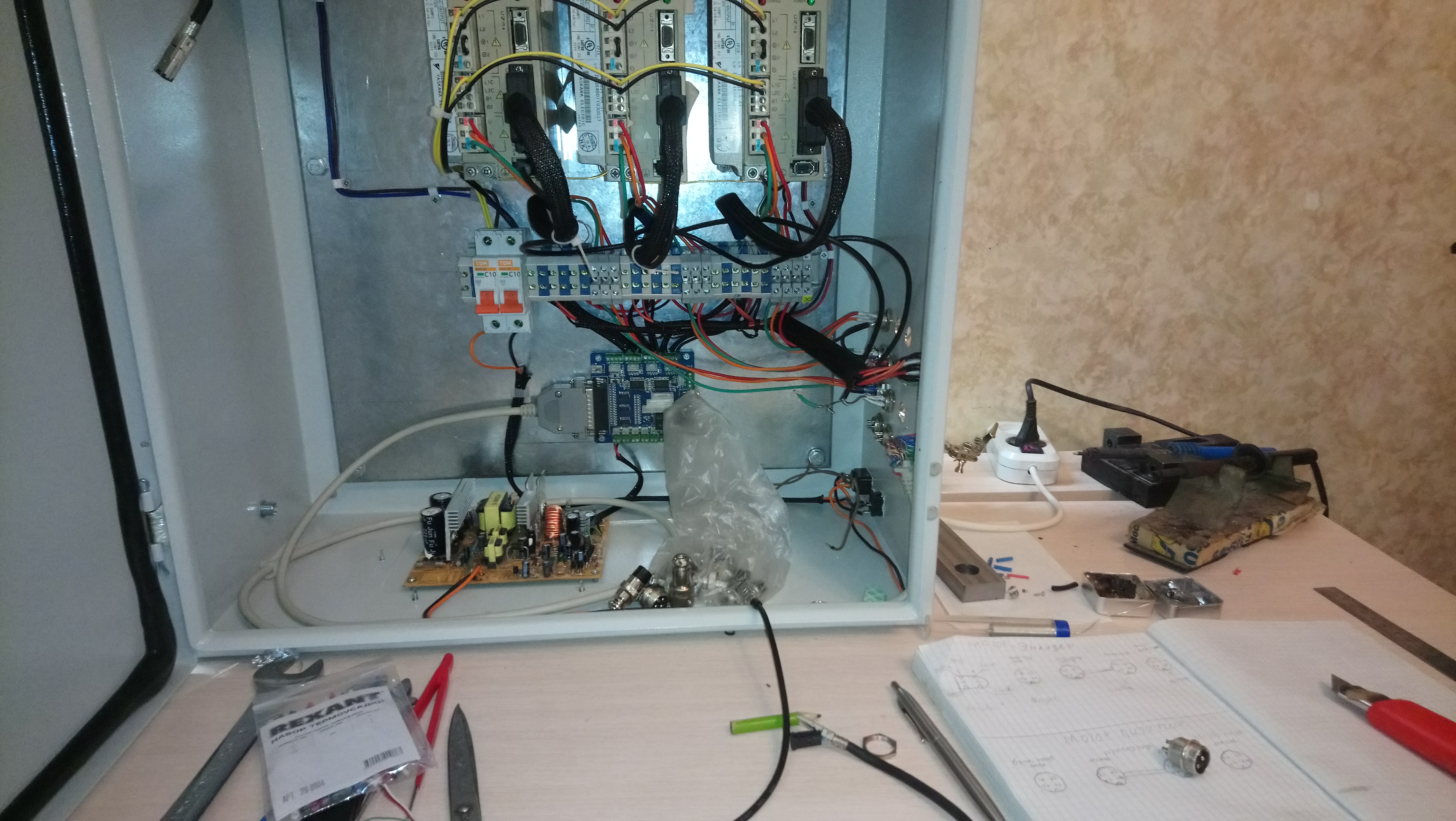

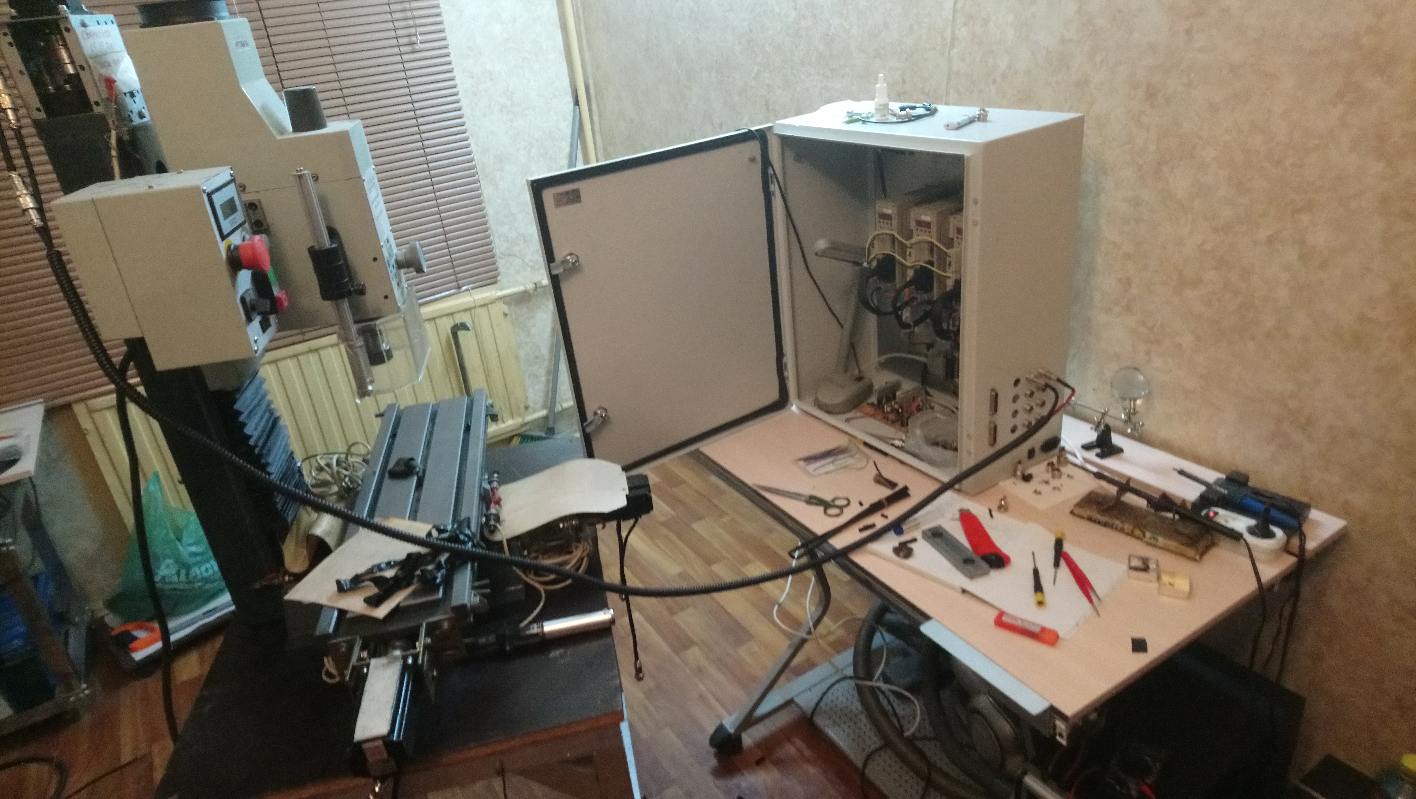

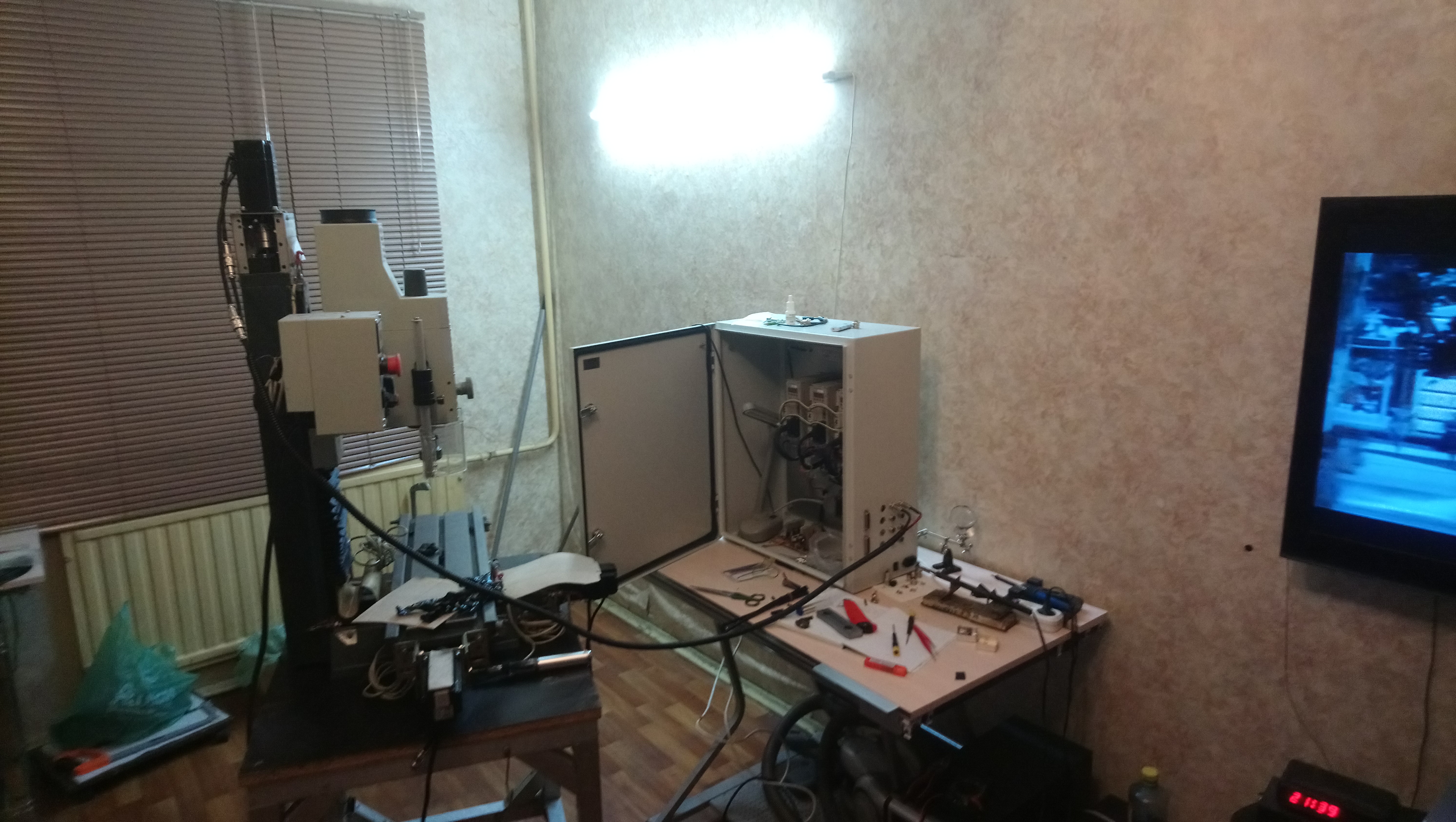

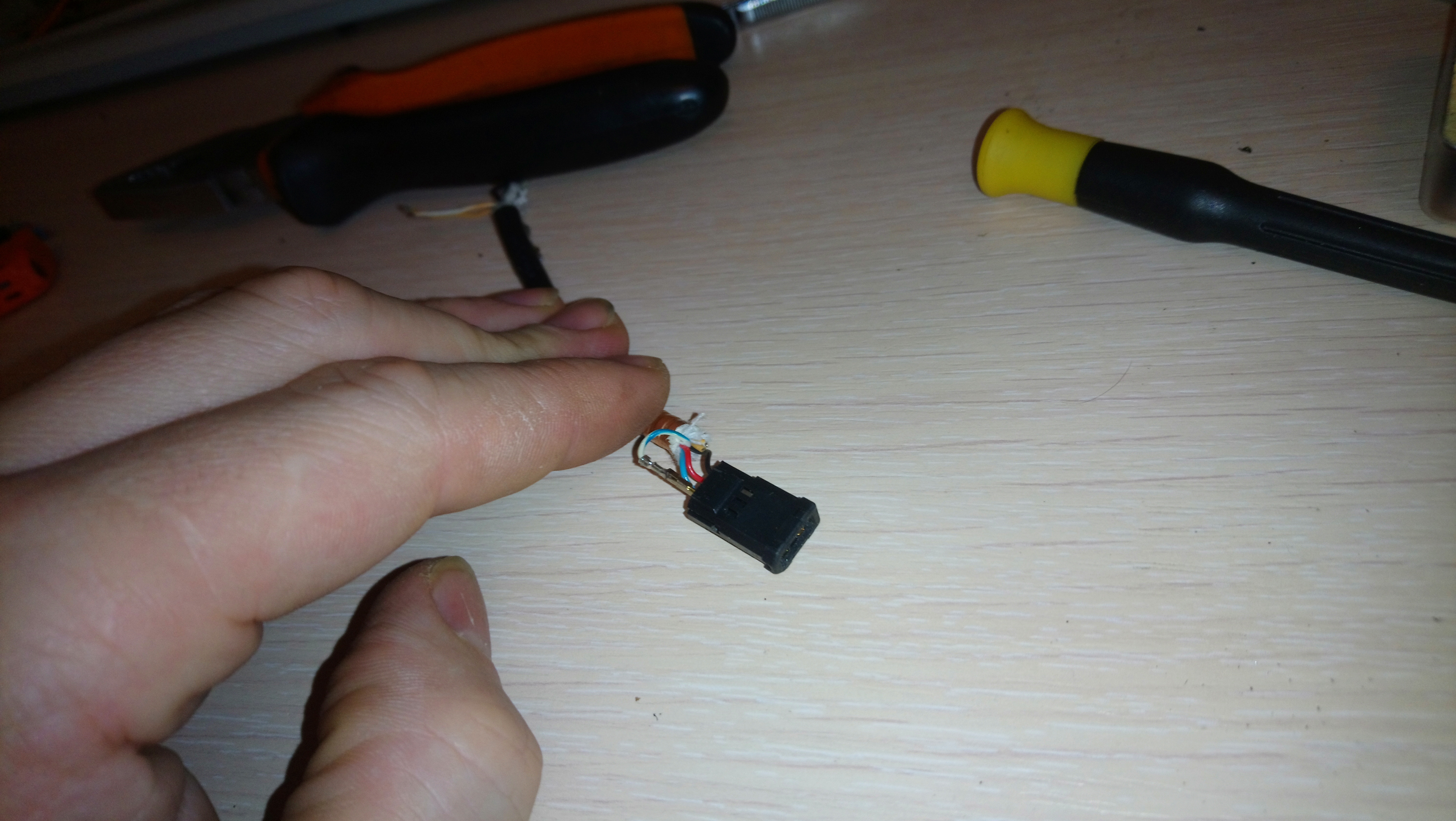

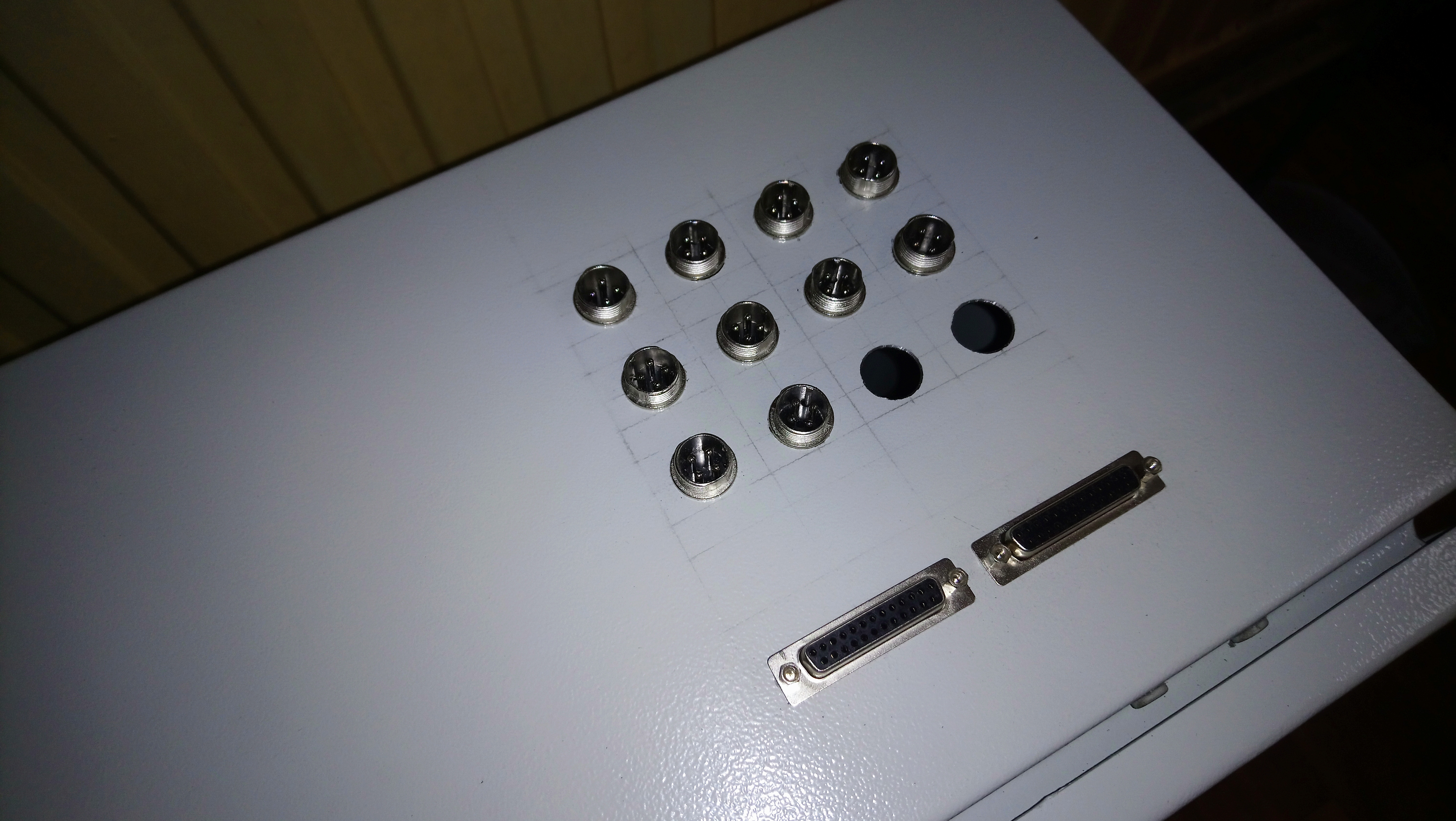

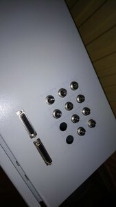

Сергей=
Сообщения: 580
Репутация: 9
Сообщение Сергей= »

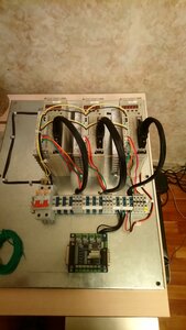

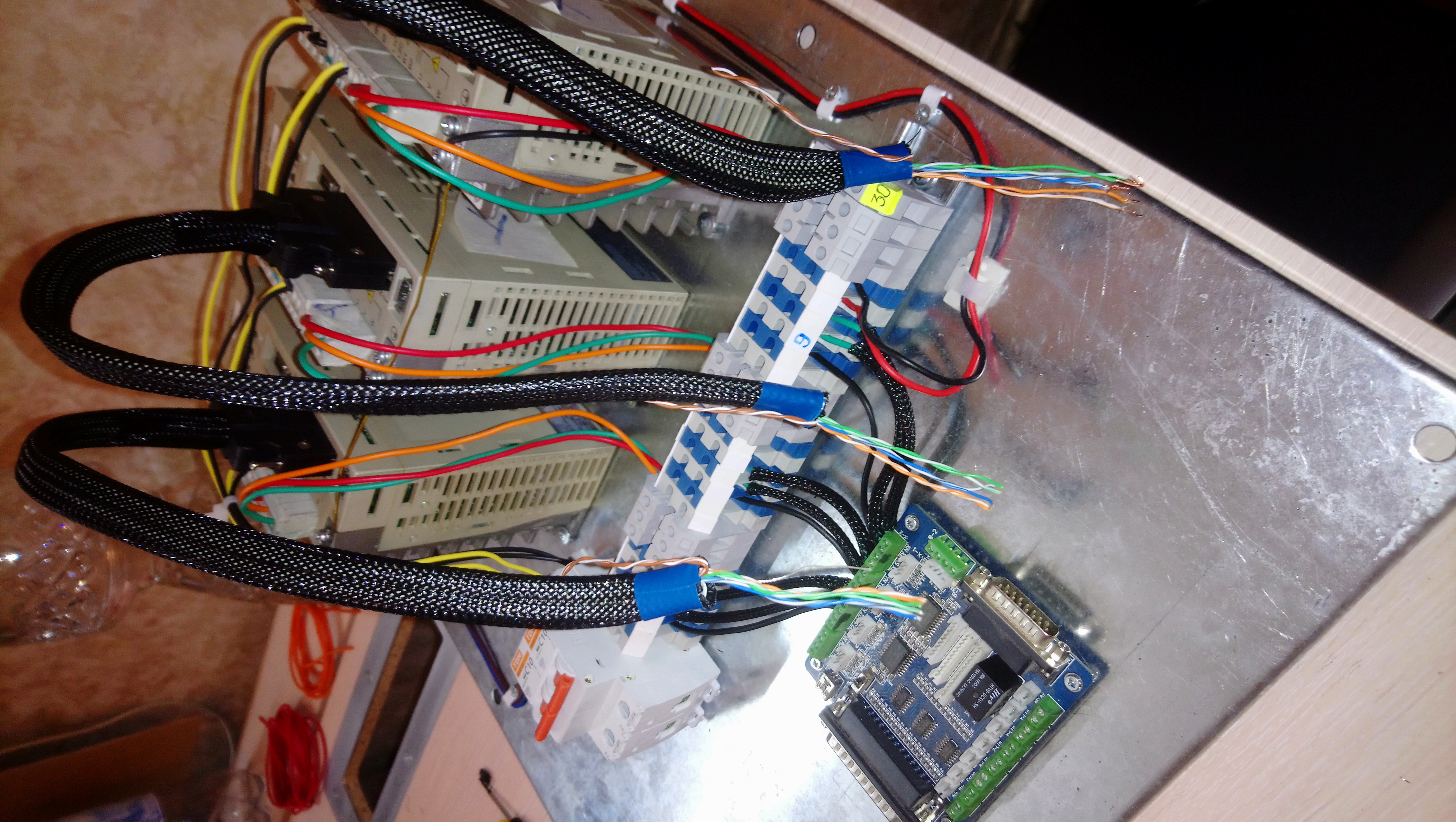

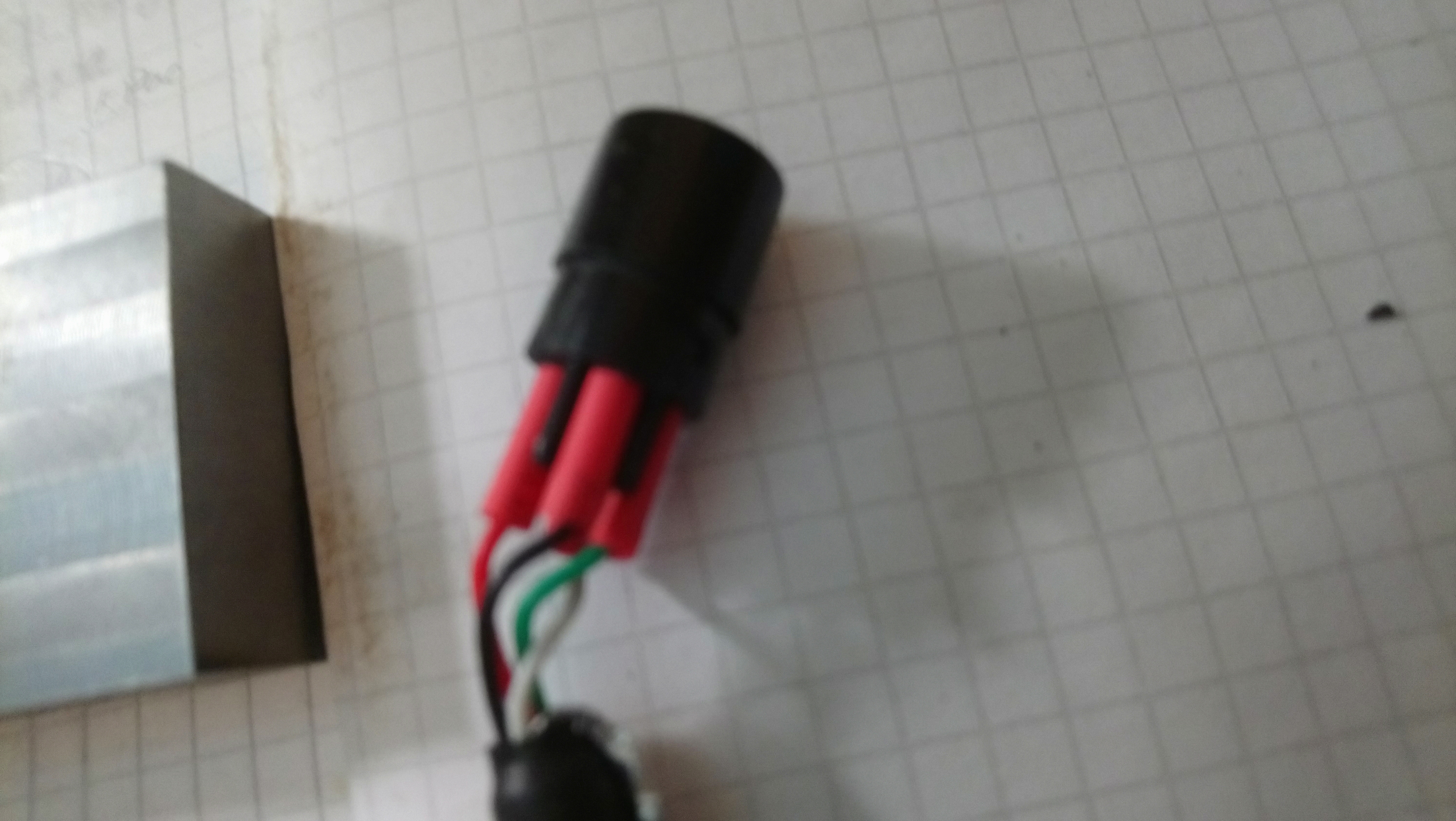

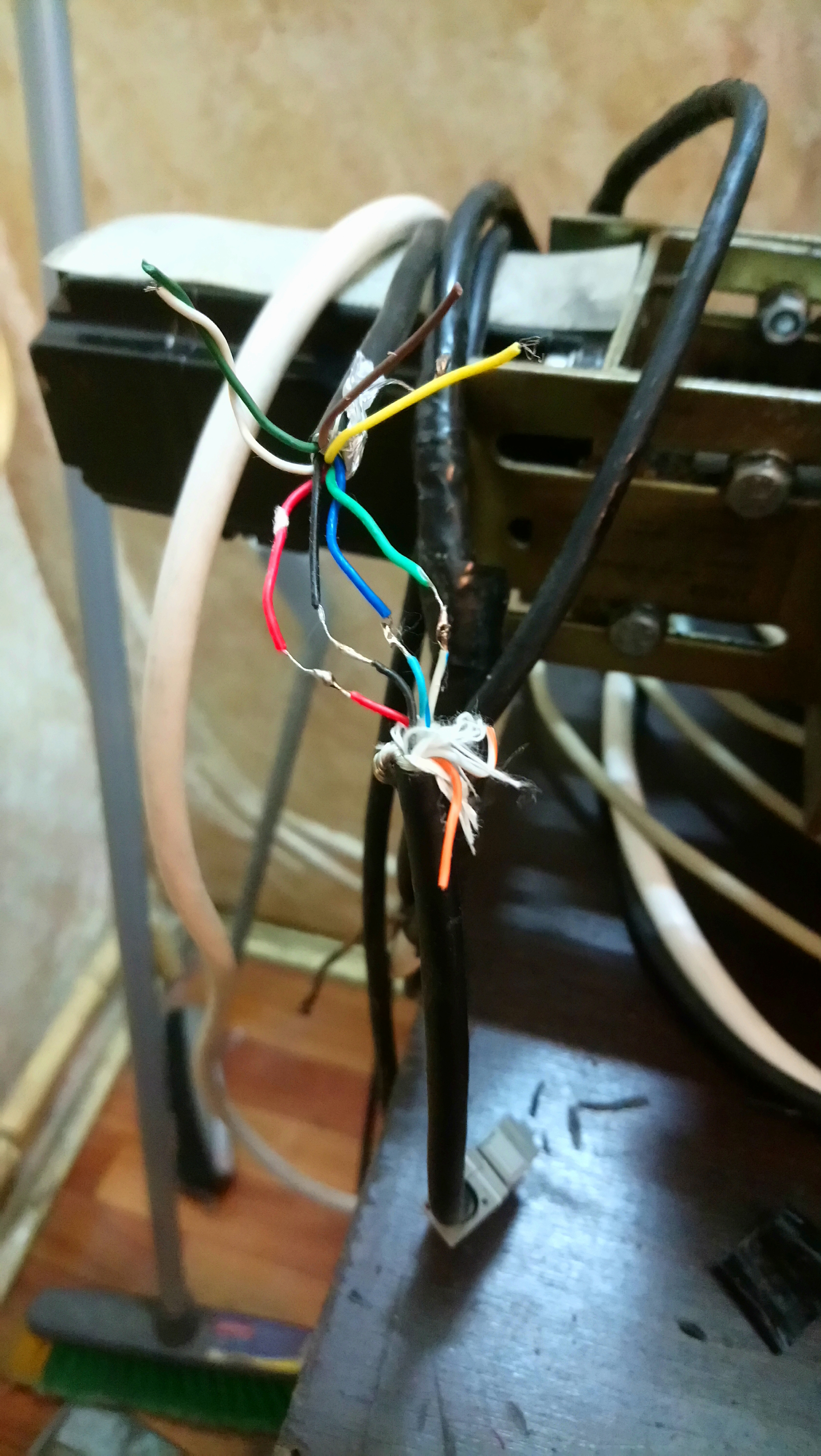

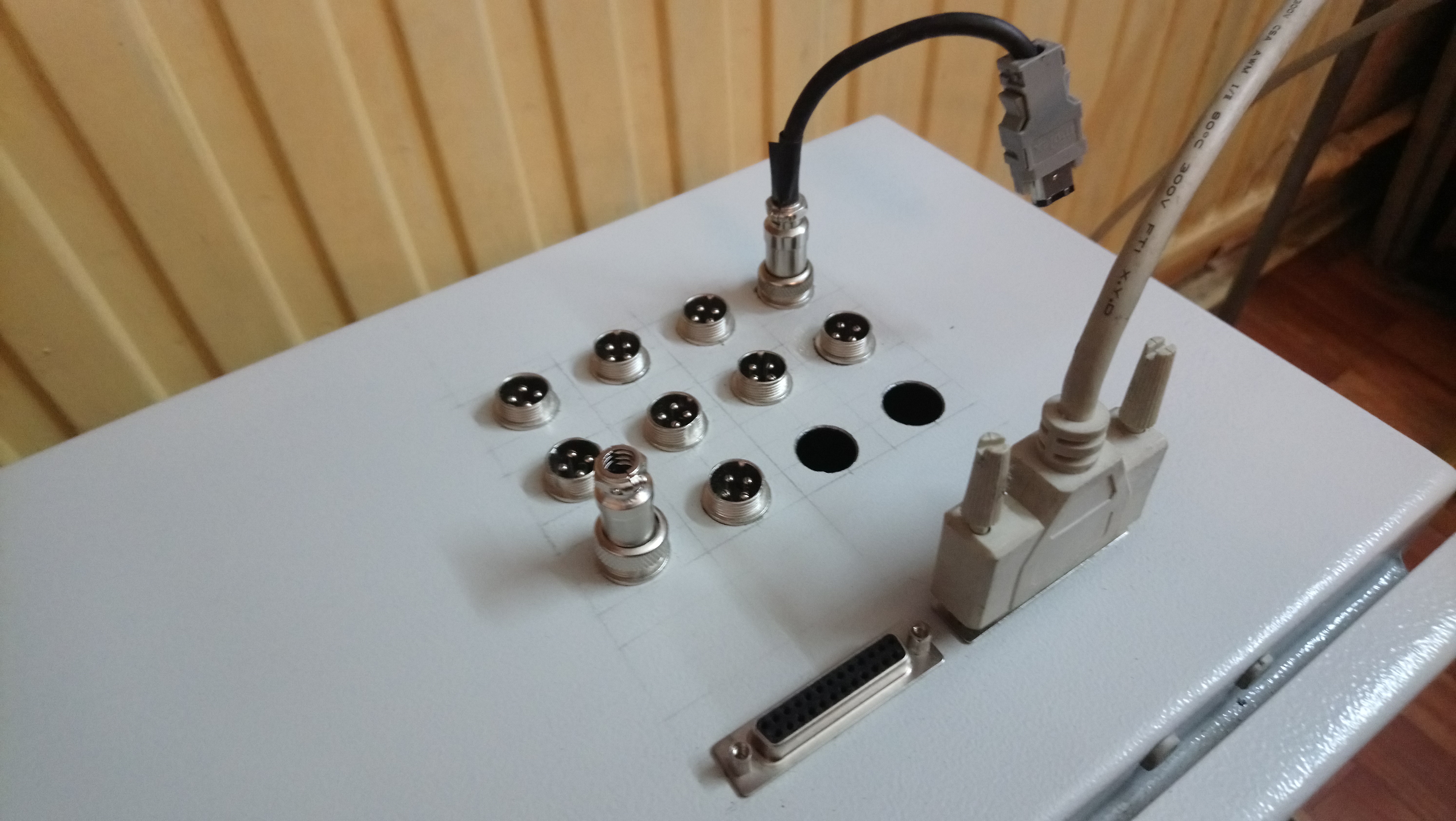

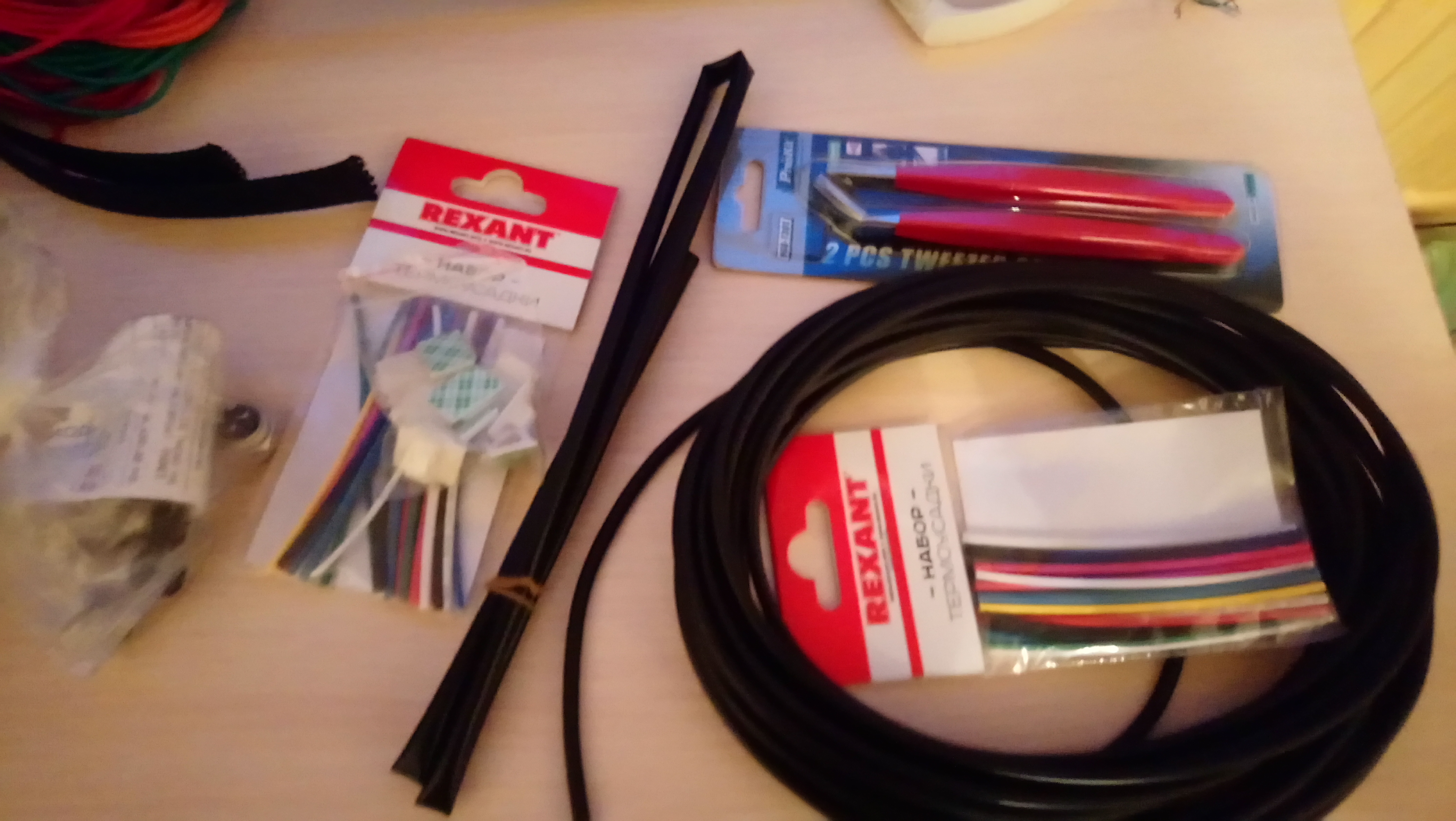

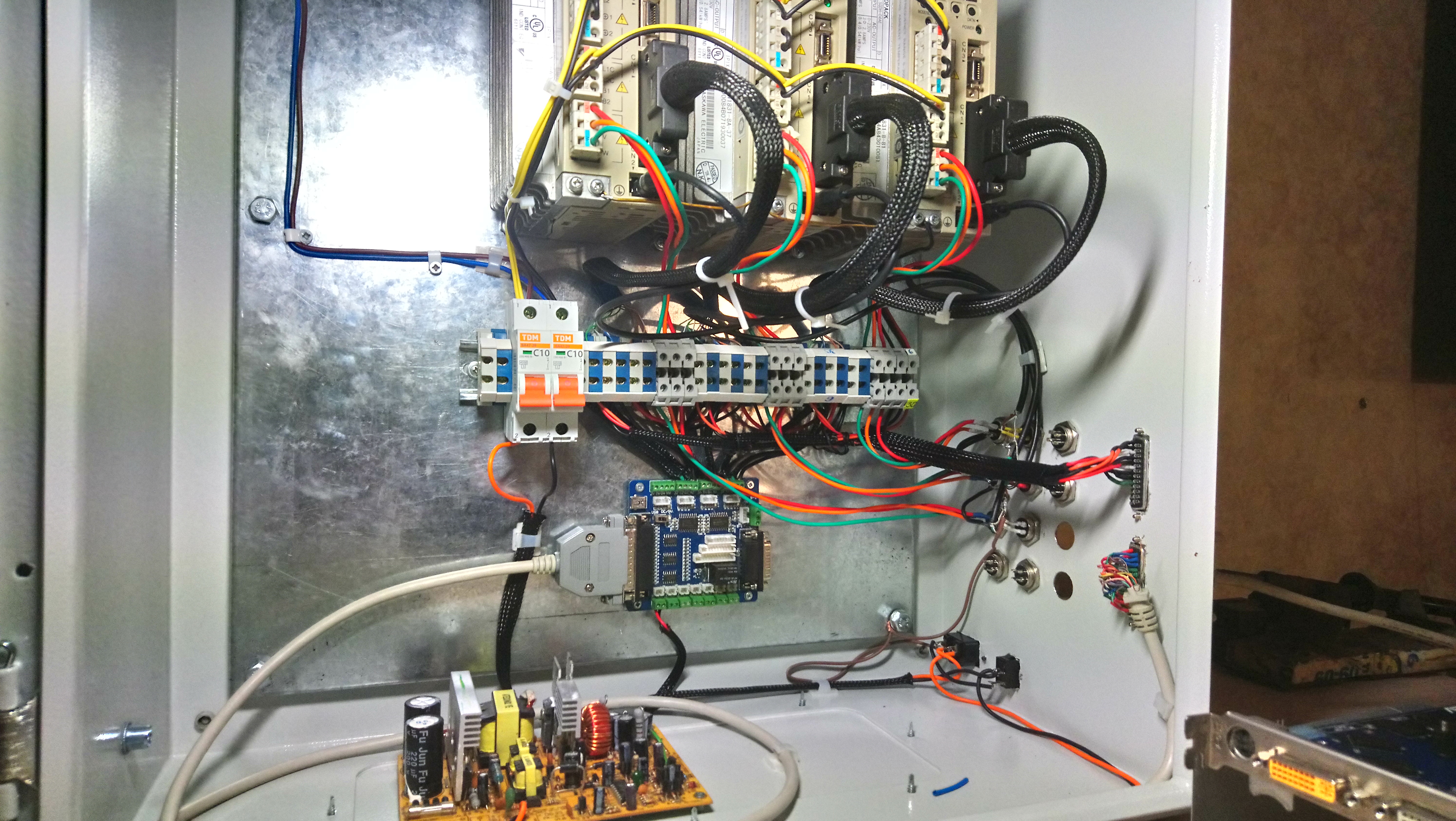

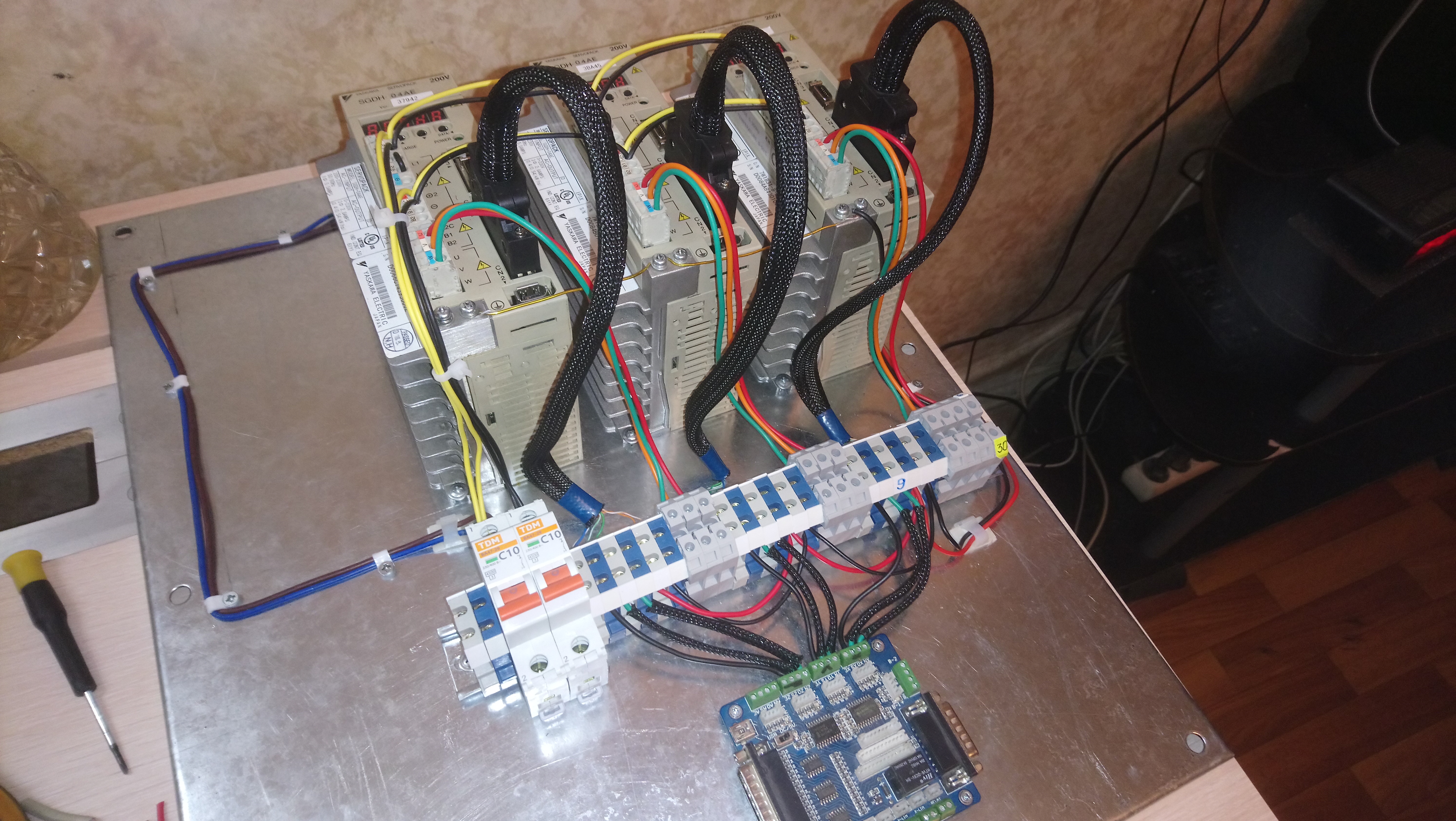

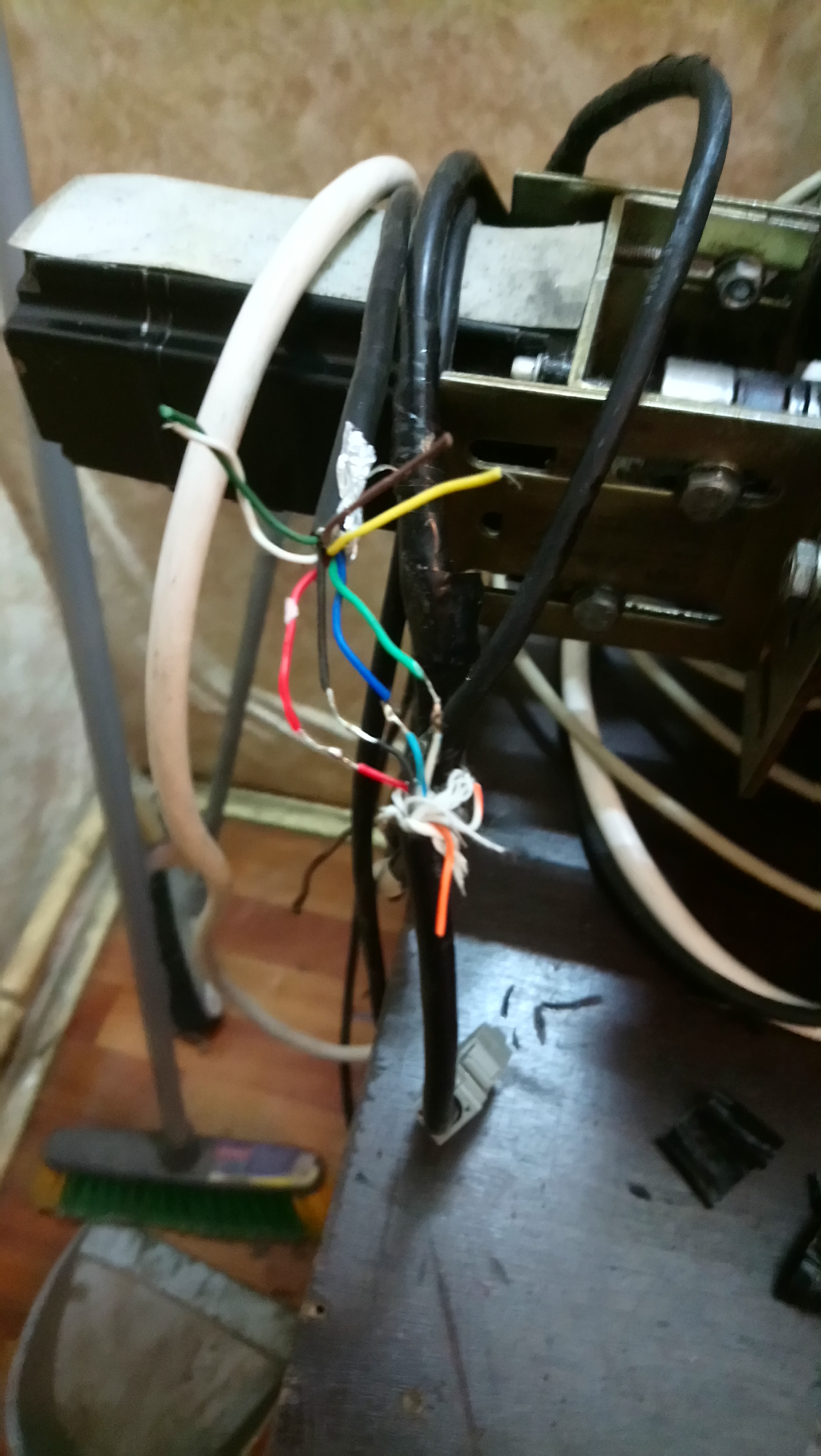

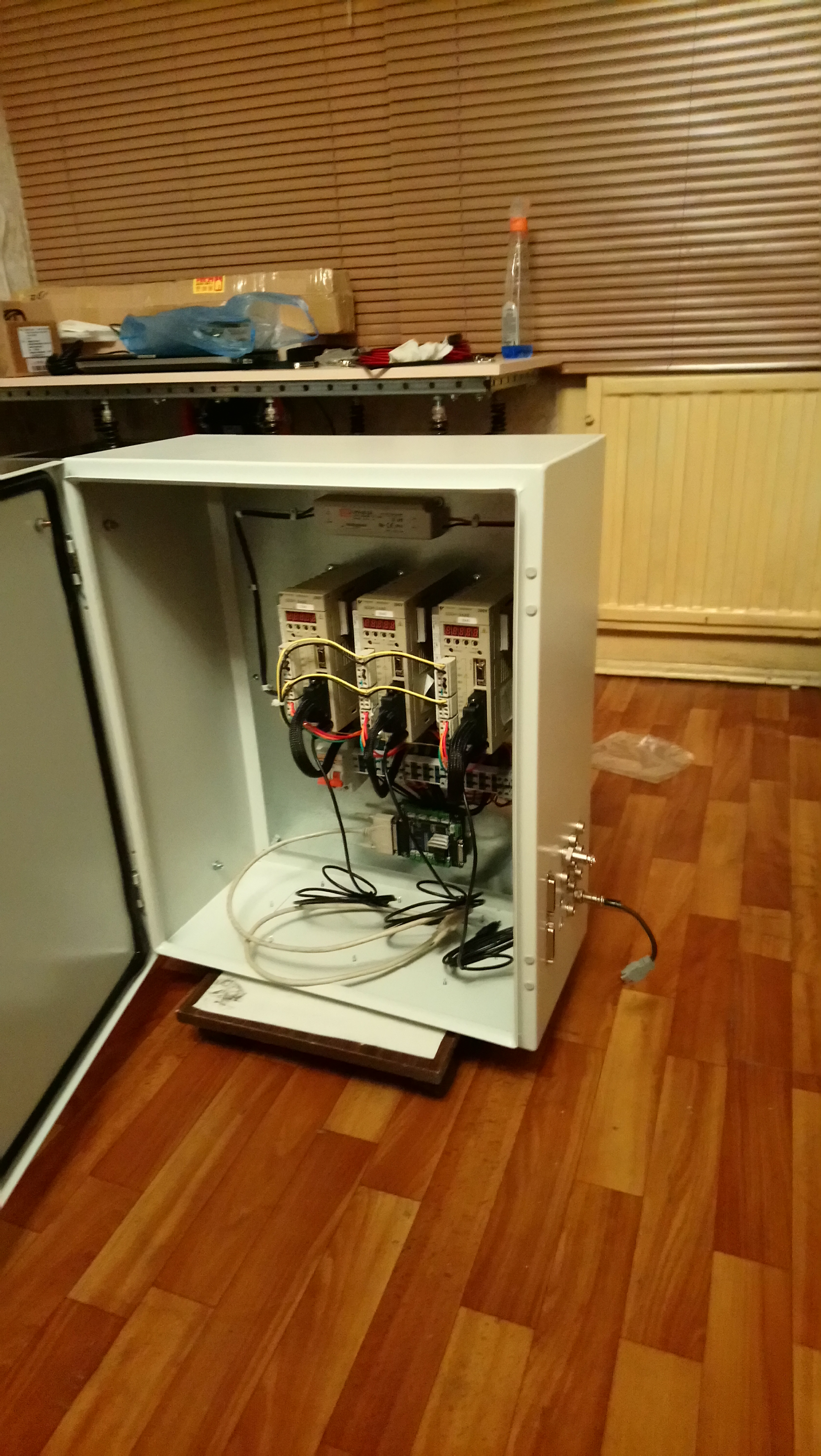

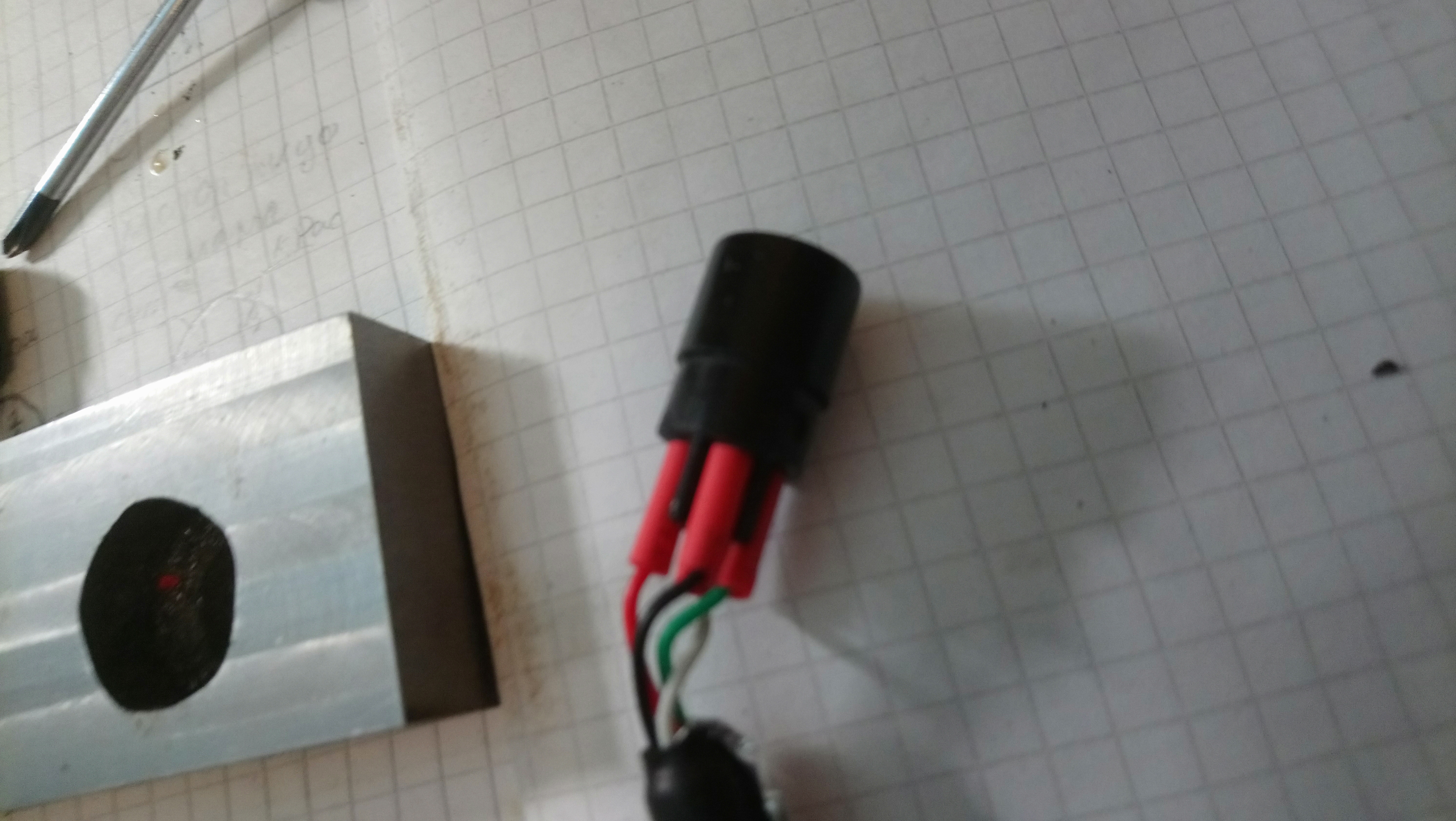

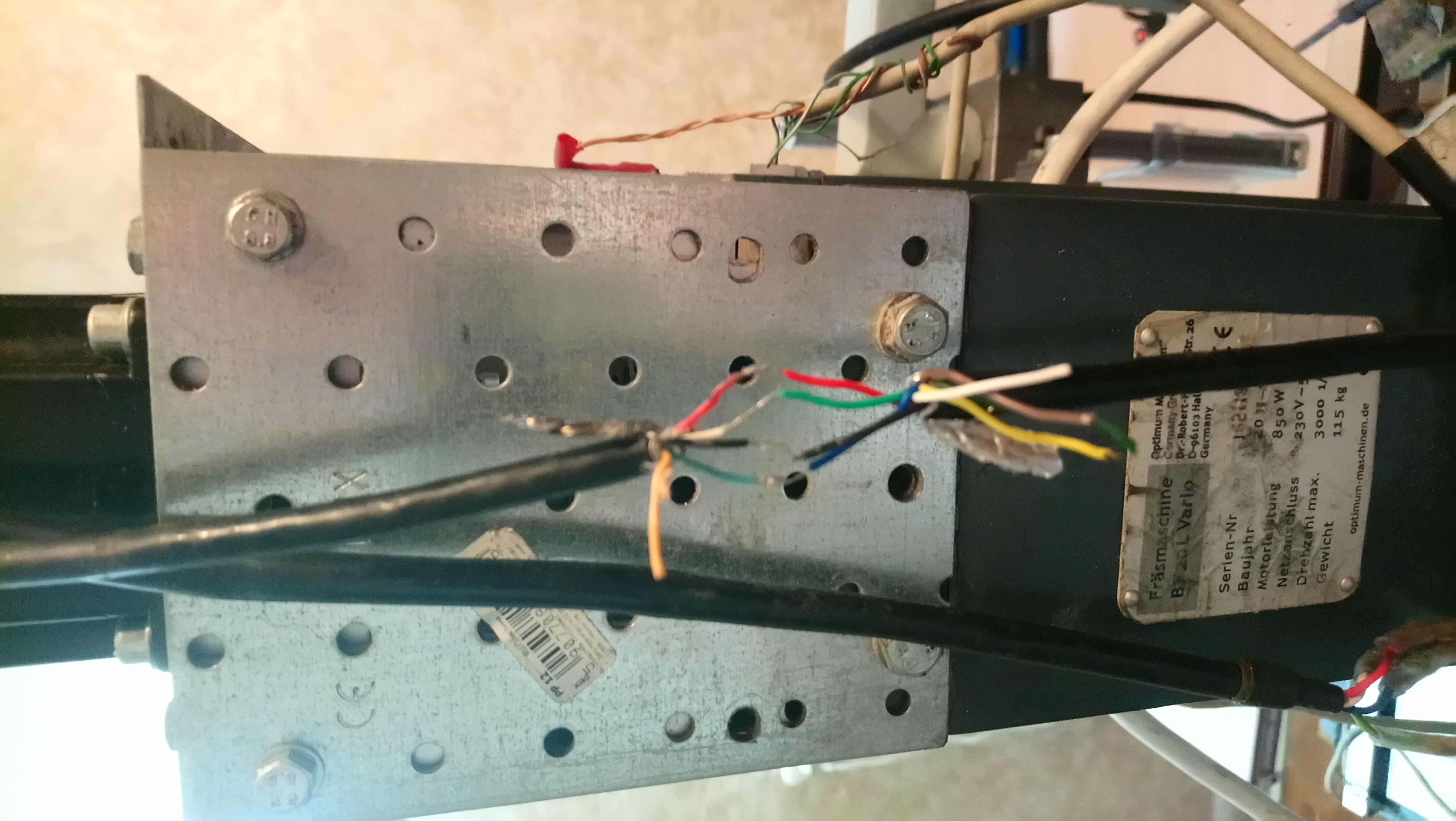

Подключаю сервы и разъёмы :attention: :lamp_flash: :stepper: :controller:
DSC_1013.JPG (2669 просмотров) <a class='original' href='./download/file.php?id=194584&mode=view' target=_blank>Загрузить оригинал (6.87 МБ)</a>
DSC_1016.JPG (2669 просмотров) <a class='original' href='./download/file.php?id=194585&mode=view' target=_blank>Загрузить оригинал (4.82 МБ)</a>
DSC_1017.JPG (2669 просмотров) <a class='original' href='./download/file.php?id=194586&mode=view' target=_blank>Загрузить оригинал (6.71 МБ)</a>
DSC_1020.JPG (2669 просмотров) <a class='original' href='./download/file.php?id=194587&mode=view' target=_blank>Загрузить оригинал (7.15 МБ)</a>
DSC_1021.JPG (2669 просмотров) <a class='original' href='./download/file.php?id=194588&mode=view' target=_blank>Загрузить оригинал (6.52 МБ)</a>
