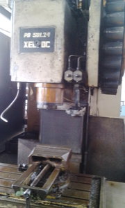

Начали проект на 3 осньй фрезерной станок РВ501.24 снят старое ЧПУ ЗИТ500 и установит управление под Linuxcnc.
Пока ест установленая последная версия с оффсайт .Получили из Чехия Mesa 5i25 и 7i77.
Стартовая конфигурация сделал ,ну ....помощ нужна .

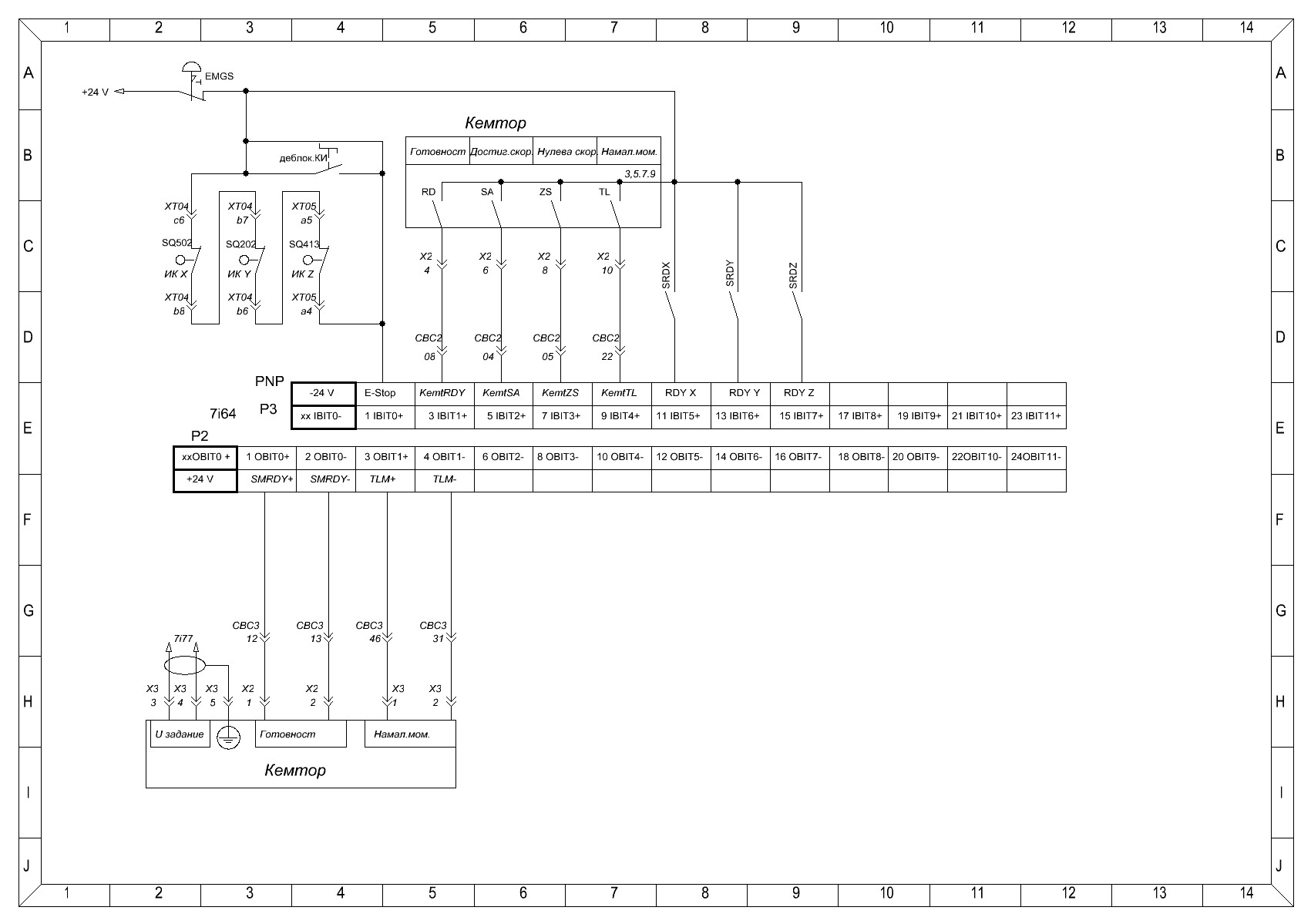

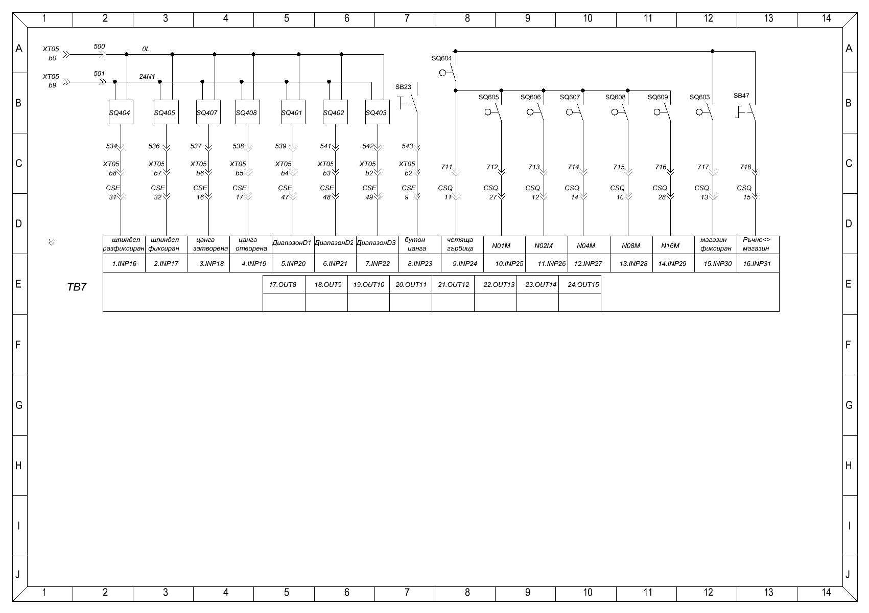

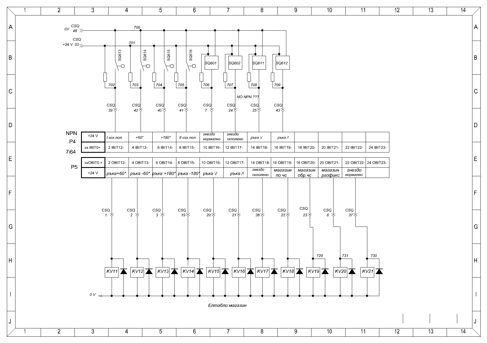

А вот и схем пока недоработаньйе ,надо добавит кнопки JOG для всех ос и еще что то,продолжаем.
List11.JPG (16948 просмотров) <a class='original' href='./download/file.php?id=33030&mode=view' target=_blank>Загрузить оригинал (186.7 КБ)</a>
List12.JPG (16948 просмотров) <a class='original' href='./download/file.php?id=33031&mode=view' target=_blank>Загрузить оригинал (222.7 КБ)</a>
List13.JPG (16948 просмотров) <a class='original' href='./download/file.php?id=33032&mode=view' target=_blank>Загрузить оригинал (216.29 КБ)</a>
List14.JPG (16948 просмотров) <a class='original' href='./download/file.php?id=33033&mode=view' target=_blank>Загрузить оригинал (195.19 КБ)</a>
Последний раз редактировалось dinkata 12 сен 2014, 12:45, всего редактировалось 1 раз.
Re: РВ501.24 заменаЗИТ500М на Linuxcnc
dinkata писал(а):Q01 T25
А там-же в начале какая-то команда должна быть?.. Я так понимаю Q и T - это аргументы этой команды.
В принципе можно будет просто переопределить M6...
dinkata писал(а):смотрел М код в Linuxcnc нету М41;42;43 наверно надо сделат с М141;142;143
M41, M42, M43 можно будет создать.
dinkata писал(а):А вот и схем
А какой ток срабатывания у реле KVxx? Не перегрузят Mesa?..

UAVpilot писал(а):А какой ток срабатывания у реле KVxx? Не перегрузят Mesa?.
Реле будет на 20 -30 mA
