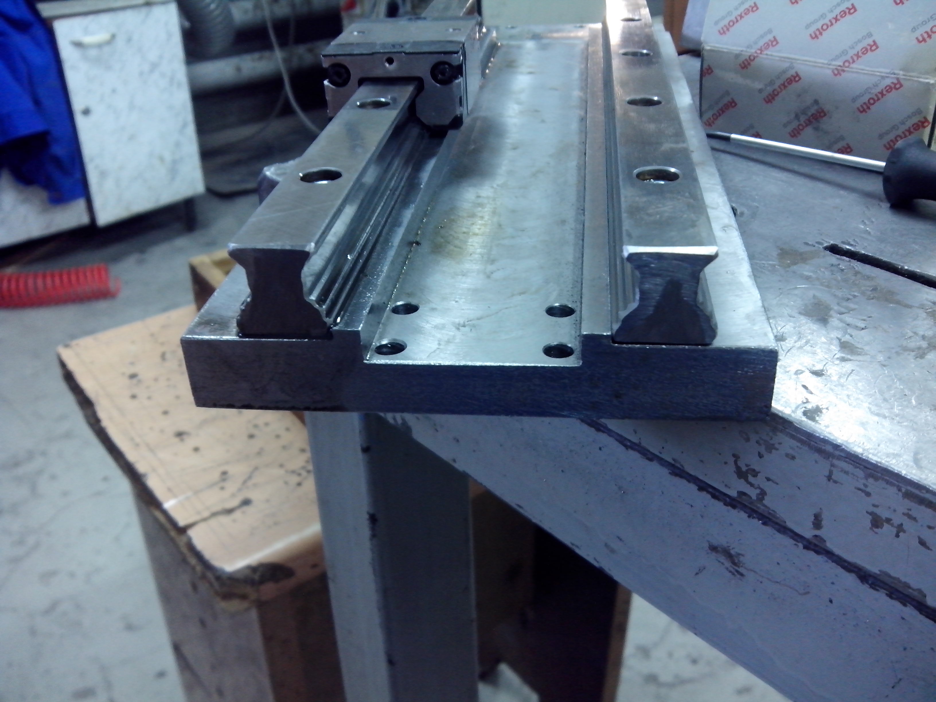

Готовы почти все детальки новой оси. Посадка под рельсы фрезерована, но как ни странно, рельсы разбегаются всего на две сотки на длину.
Ради интереса попробовал пильнуть рельс rexroth ножовкой, не берет :) А вот хивин почему-то пилится.

Ролики? Будет всего по 1 каретке на рельсу?
nERV
Сообщения: 1503
Репутация: 624
Откуда: Ульяновск
Re: Не гравер, но маленький фрезер. В процессе.
Сообщение nERV »
Шарики. Будет по два линейных подшипника на рельсу.
Немного необычно выглядят, по сравнению с привычными рельсами из магазина, правда? :)
Верхний и нижний ряды шариков разнесены для более равномерного распределения нагрузки на рельс.
megagad
Сообщения: 3152
Репутация: 712
Сообщение megagad »
nERV писал(а):Немного необычно выглядят, по сравнению с привычными рельсами из магазина, правда?
Выглядит как стандартная роликовая рельса. Видимо производитель решил сэкономить ,в роликовые опоры вогнал шарики, и рельсы сделал под шарики из того-же профиля. Унификация везде :)
nERV писал(а):Ради интереса попробовал пильнуть рельс rexroth ножовкой, не берет А вот хивин почему-то пилится.
у меня Rexton и Hiwin не пилятся ножовкой ;) В Hiwin нужно было рассверлить отверстия под крепежные болты, пришлось сверлить победитом. Видать Hiwin не есть Hiwin ;)

megagad писал(а):Видимо производитель решил сэкономить ,в роликовые опоры вогнал шарики, и рельсы сделал под шарики из того-же профиля. Унификация везде
Нет. У Рексрота просто расположение канавок другое, но они именно под шарики!

aftaev писал(а): Hiwin не пилятся ножовкой
Да оно и понятно, что мой хивин какой-то не хивин, и понятно почему он так дешево обошелся :) Ну да ладно, не себе покупал, и на вспомогательный механизм, где особая точность не нужна.
IGon писал(а): У Рексрота просто расположение канавок другое
Не только у рексрота. У ТХК, ЭнБэ и многих других контор такие же рельсы есть. У меня на станке сейчас стоят рельсы от Nipon Bearing(NB), а катаются по ним подшипники от рексрота, так что все вполне стандартно и взаимозаменяемо.
Тут еще про хивин вспомнилось... На лин. подшипниках INA тоже красненькие резиночки-пыльники :hehehe:

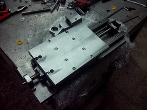

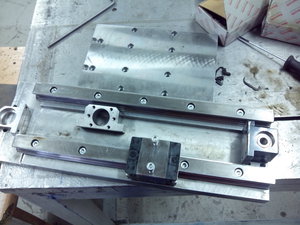

Наконец-то дошли руки собрать механику новой оси зед. Осталось купить шпиндель. Хотелось бы с такими характеристиками: 1-1.5квт до 24к об/мин под ER16, т.е буду работать фрезами до 8мм по алюминиевым сплавам, пластикам и дереву.
Какой бы взять, может кто ссылочками на хороших продавцов поделится?
Хотелось бы уложиться в сумму до 25-30к руб. и получить за эти деньги агрегат, которого бы хватило на долгое время.
Предложений много, цены разные. Только вот сомнения берут, что качество соответствует цене у всех продавцов.

nERV, Ось на двух каретках, по одной на сторону?
megagad
Сообщения: 3152
Репутация: 712
Сообщение megagad »
Predator писал(а):Ось на двух каретках, по одной на сторону?
Судя по размерам - они "удлинённые".
nERV
Сообщения: 1503
Репутация: 624
Откуда: Ульяновск
Сообщение nERV »
Predator писал(а): Ось на двух каретках
Нет, на 4х.
megagad писал(а): они "удлинённые"
Нет, обыкновенные.
Хмм... У них оказывается крепление всего по два винта, вот я и подумал, что там две штуки всего стоит, обычно на каретке отверстия под четыре винта :think:

Predator писал(а): обычно
:) Обычно бывает от 2х до 6. 8 и более - редко.

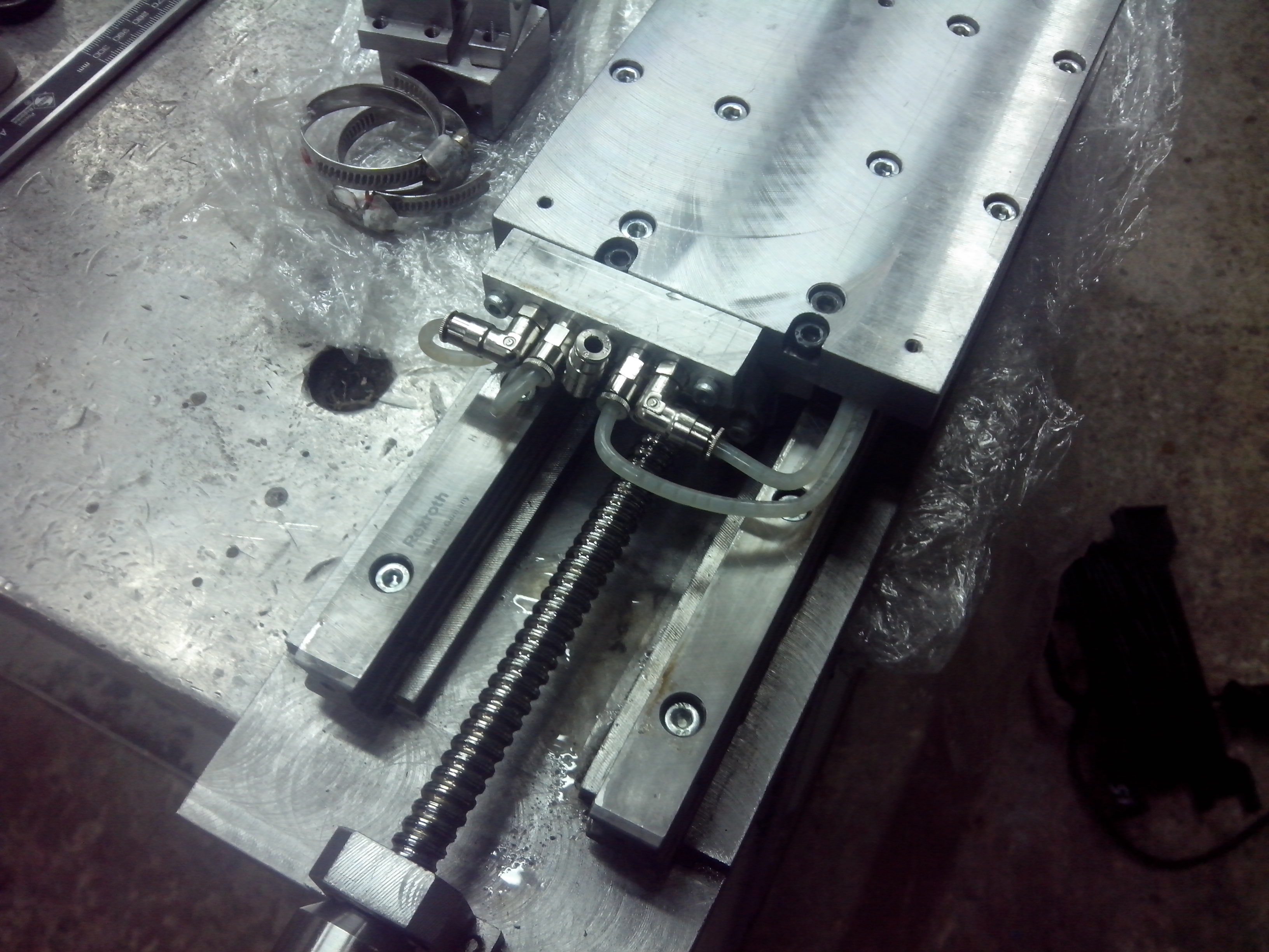

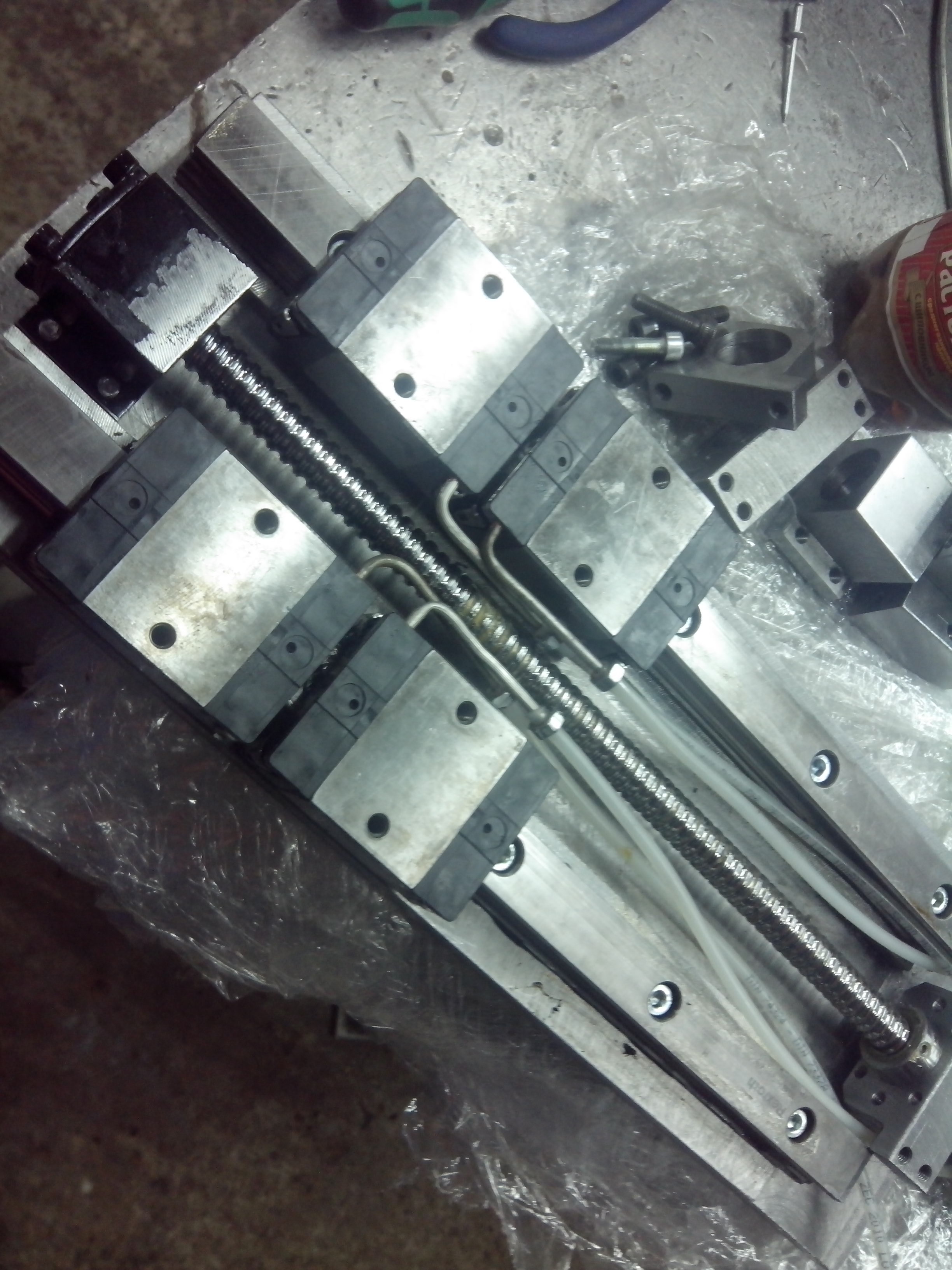

Начал возиться с системой смазки.
Удручает отсутствие штатных пыльников на гайке швп, придется уделять ей особое внимание при работе. Ну и в запасе держать одну. :(
IMG_20140908_120442.jpg (4354 просмотра) <a class='original' href='./download/file.php?id=32891&mode=view' target=_blank>Загрузить оригинал (752.12 КБ)</a>
nERV
Сообщения: 1503
Репутация: 624
Откуда: Ульяновск
Сообщение nERV »
Работает :)
IMG_20140911_150319.jpg (4289 просмотров) <a class='original' href='./download/file.php?id=32981&mode=view' target=_blank>Загрузить оригинал (793.31 КБ)</a>
nERV, Не многовато льёт то? Лужа такая маслянная снизу.
nERV
Сообщения: 1503
Репутация: 624
Откуда: Ульяновск
Сообщение nERV »
Это ж тест был :) Далее по плану уже и насос, и система дозации.
nERV писал(а):Это ж тест был :) Далее по плану уже и насос, и система дозации.
Ну, тогда ждём дозатор :hehehe:
