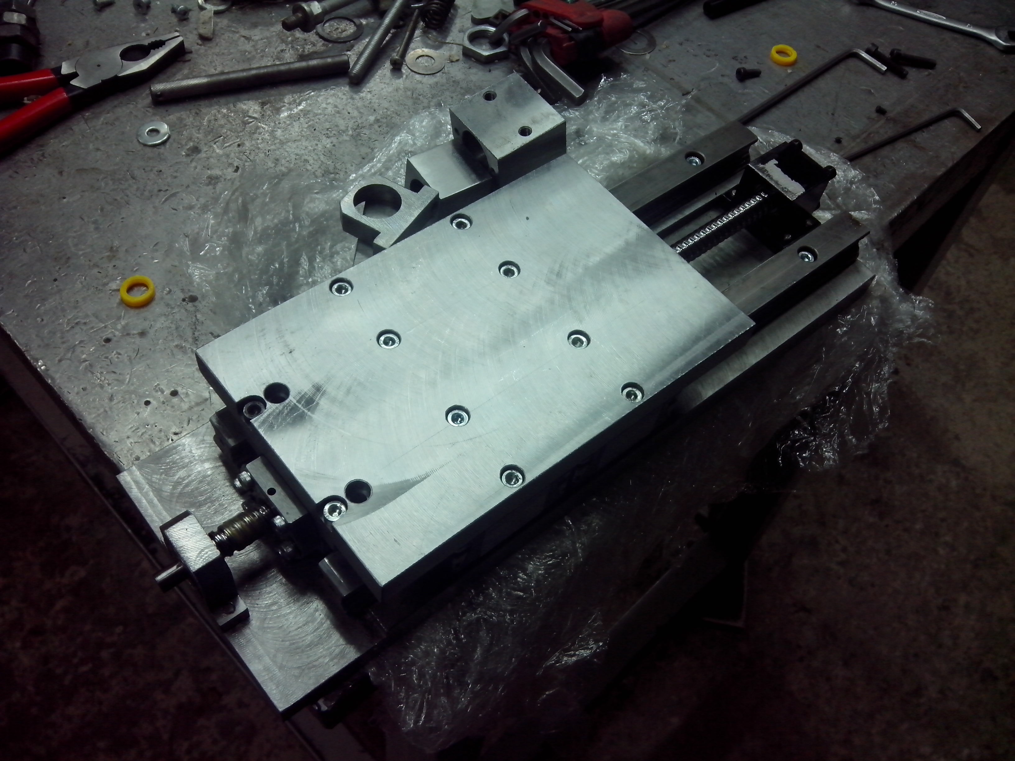

Наконец-то дошли руки собрать механику новой оси зед. Осталось купить шпиндель. Хотелось бы с такими характеристиками: 1-1.5квт до 24к об/мин под ER16, т.е буду работать фрезами до 8мм по алюминиевым сплавам, пластикам и дереву.

Re: Не гравер, но маленький фрезер. В процессе.
nERV, Ось на двух каретках, по одной на сторону?
megagad
Сообщения: 3152
Репутация: 712
Сообщение megagad »
Predator писал(а):Ось на двух каретках, по одной на сторону?
Судя по размерам - они "удлинённые".
nERV
Сообщения: 1503
Репутация: 624
Откуда: Ульяновск
Сообщение nERV »
Predator писал(а): Ось на двух каретках
Нет, на 4х.
megagad писал(а): они "удлинённые"
Нет, обыкновенные.
Хмм... У них оказывается крепление всего по два винта, вот я и подумал, что там две штуки всего стоит, обычно на каретке отверстия под четыре винта :think:
nERV
Сообщения: 1503
Репутация: 624
Откуда: Ульяновск
Сообщение nERV »
Predator писал(а): обычно
:) Обычно бывает от 2х до 6. 8 и более - редко.
Но это не принципиально, вот по шпинделю бы кто отзыв оставил.
