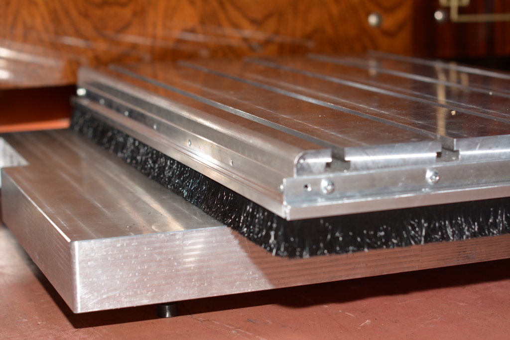

С герметиком более менее понятно. Наверное с его помощью и для гайки ШВП можно дополнительный сальник сделать. А вот как себя ведут металлические скребки для кареток, никто не пробовал? Re: Наследник китайца CNC 3040 #150
Дмитро
Сообщения: 857
Репутация: 1139
Откуда: Киев
Re: Дюрале-Стальной портальчик
Сообщение Дмитро »
Прикрутил на стол щетки. Попались не очень хорошего качества, ну да ладно...
Дальше будет...
DSC_2256.JPG (3115 просмотров) <a class='original' href='./download/file.php?id=31099&sid=178361ca60f4c98d1c3c425f466ea2cf&mode=view' target=_blank>Загрузить оригинал (443.67 КБ)</a>
