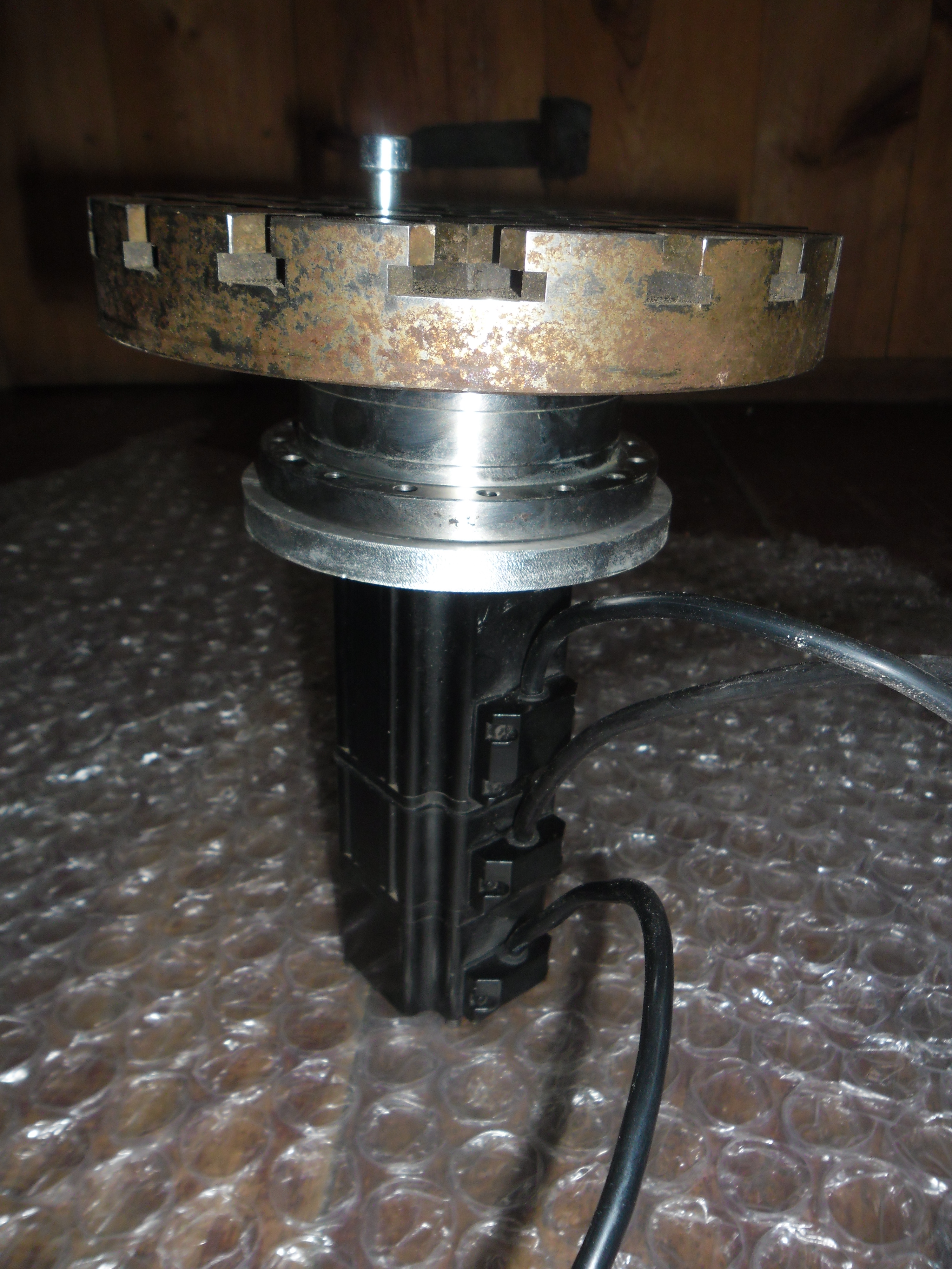

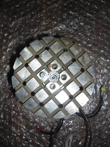

они сквозные, но в качестве базы для посадки их не используют.

понятно но думаю попробовать стоит
попрошу продавца фото обратной стороны на всякий случай

кстати на фото плита не 180 в диаметре, а 240 - уточните у него этот момент

да там у него еще один лот есть на тысчу дороже одна фотка на двоих

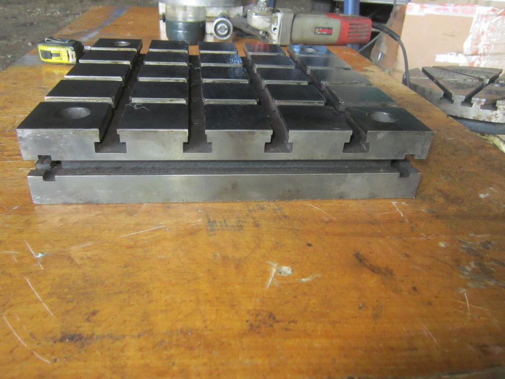

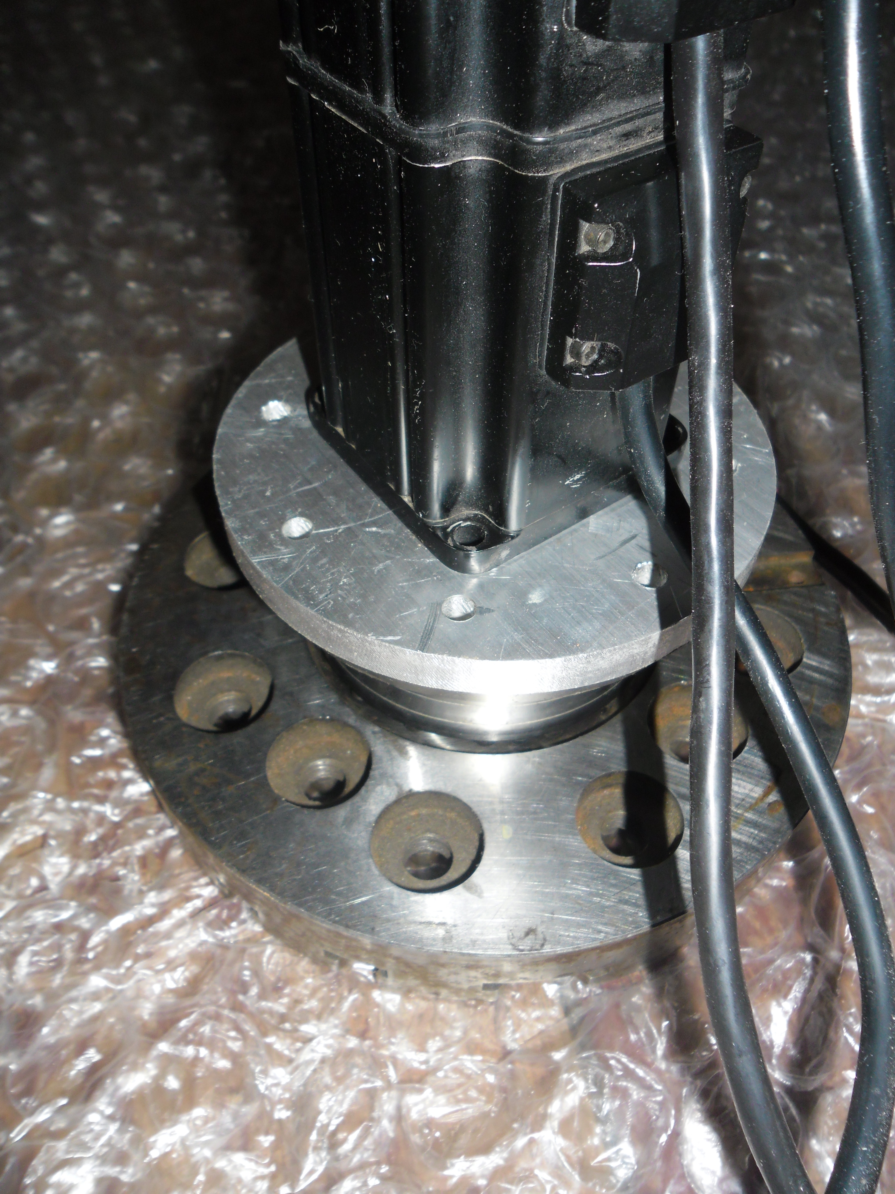

примерно такая повороточка получается
крепление думаю сделать из дюрали толщиной 50мм
в качестве горизонтального стола присмотрел плиту усп-12 300-300-60мм плита пока в пути

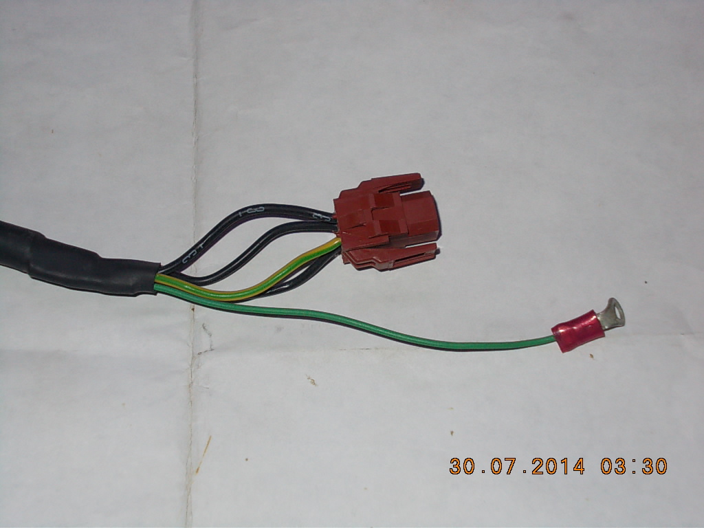

UAVpilot писал(а):Вот держу у руках мотор Яскавы - силовой кабель без экрана, оканчивается разъёмом на 4 контакта...
Кабель пришел вместе с Яскавой драйвом SGDH(как у автора) + мотором. Снят с японского робота весь комплект. Зеленый проводок с концевиком под винт - экран ;)

Re: 678 как донор чпу
aftaev писал(а):Кабель пришел вместе с Яскавой драйвом SGDH(как у автора) + мотором. Снят с японского робота весь комплект. Зеленый проводок с концевиком под винт - экран ;)
Мануал утверждает, что зелёный провод и жёлтозелёный соеденены между собой и оба имеют название "Frame Ground". Экран назывался-бы "Shield Wire".
