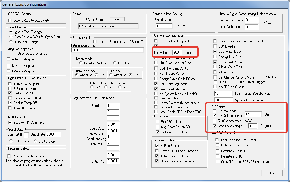

Обычно - около 300 мм/сек2.
Дрюня писал(а):При увеличении значения ускорения в настройках Mach3, сразу показывает, что снижается точность (не считая механики).
Обычно - наоборот пользователи повышают ускорение, чтобы получить более высокую точность.
На ломаную линию траектории на экране не смотри - эта линия соединяет точки траектории движения станка прямыми отрезками, а эти точки отслеживаются довольно редко - часто менее 10 точек в секунду.
Чтобы при высоких скоростях добиться высокой точности не устанавливая высоких ускорений - настрой блок CV.
Для начала установи таки значения (см. только то, что обведено красным):
2014-06-08 15-12-04 General Logic Configuration.png (3457 просмотров) <a class='original' href='./download/file.php?id=29658&mode=view' target=_blank>Загрузить оригинал (44.38 КБ)</a>

Я пока пользуюсь ArtCam, создаю к примеру 2D выборку прямоугольника растровым методом и отправляю на станок. Так у меня один и тот же код с разными ускорениями в Mach3 немного "по разному" работает. К примеру при ускорении 200 переход между растровыми направлениями фрезеровки плавный, а при ускорении 500 довольно резкий...

Дрюня писал(а):К примеру при ускорении 200 переход между растровыми направлениями фрезеровки плавный, а при ускорении 500 довольно резкий...
Резкий - это хорошо, если жесткость станка позволяет - то есть если портал и шпиндель с инструментом не болтает при резких ускорениях :)
Сообщения: 9116
Re: Наследник китайца CNC 3040
Если установлен режим CV (постоянной скорости), то так и должно быть. Станок (точнее, мач) будет жертвовать точностью прохождения заданной траектории ради постоянства скорости. И чем меньше заданные ускорения, тем больше будет скругление углов траектории.
