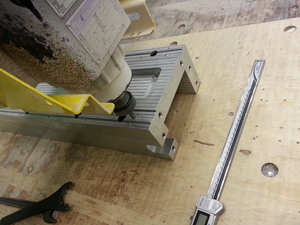

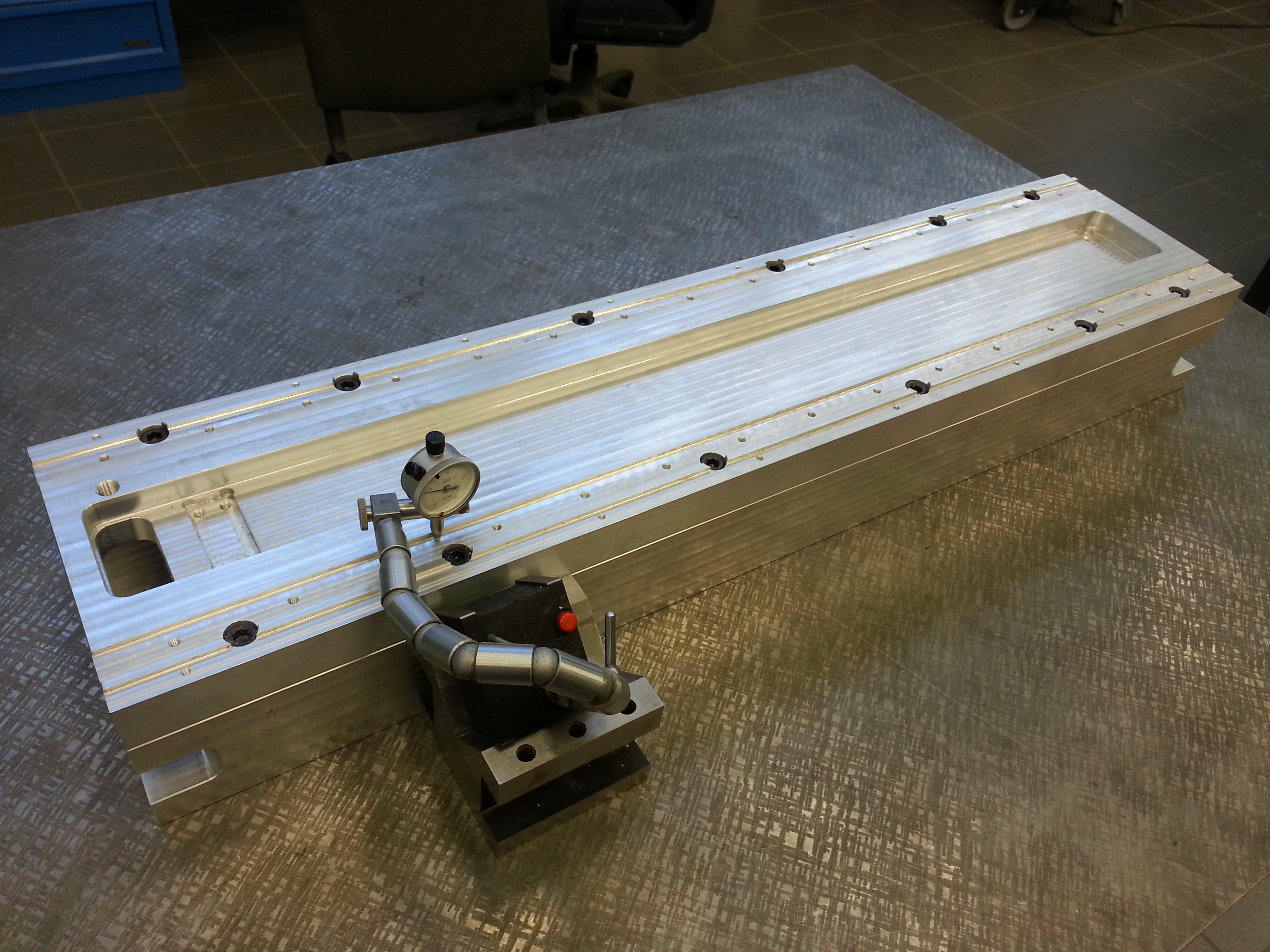

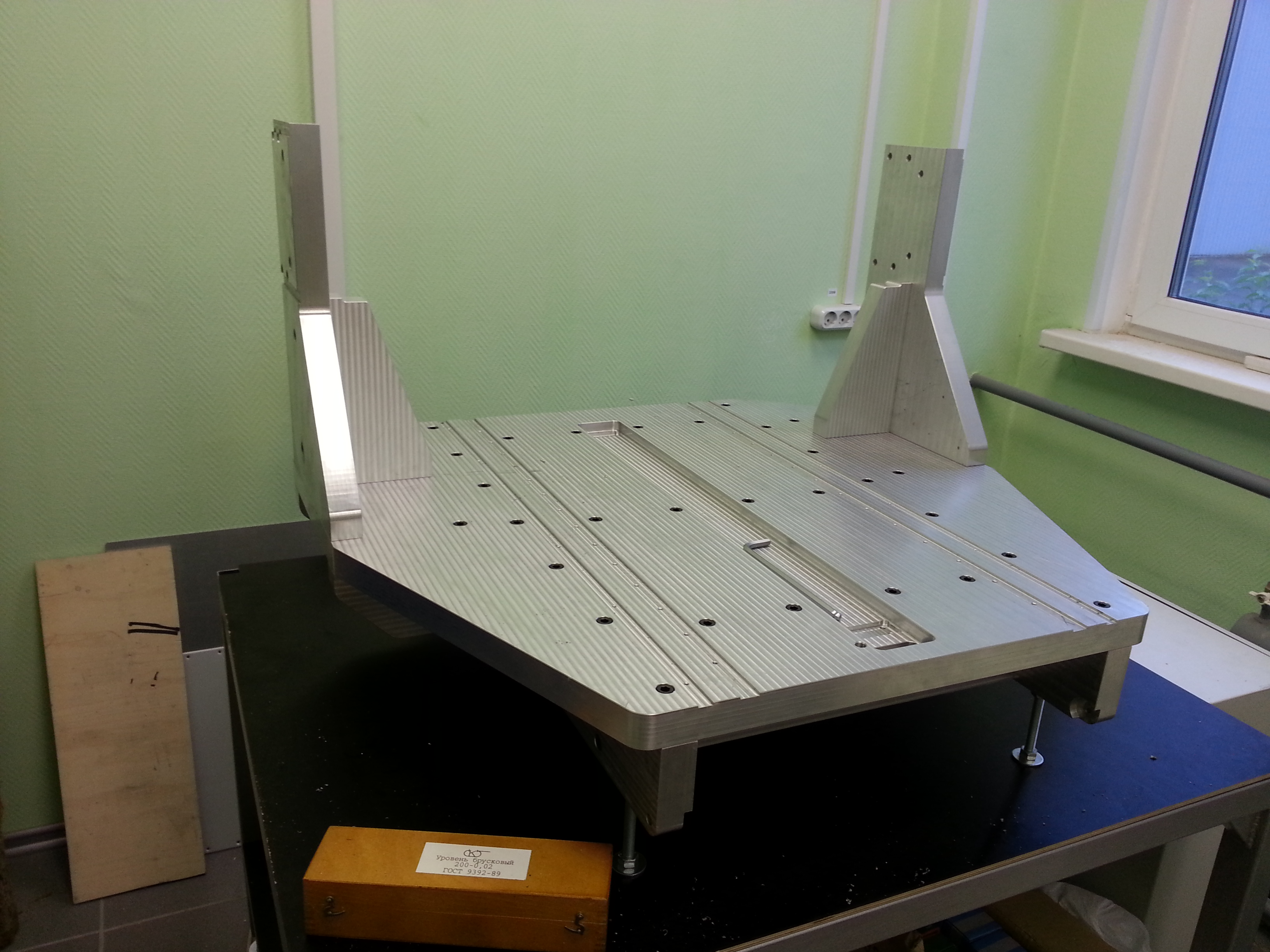

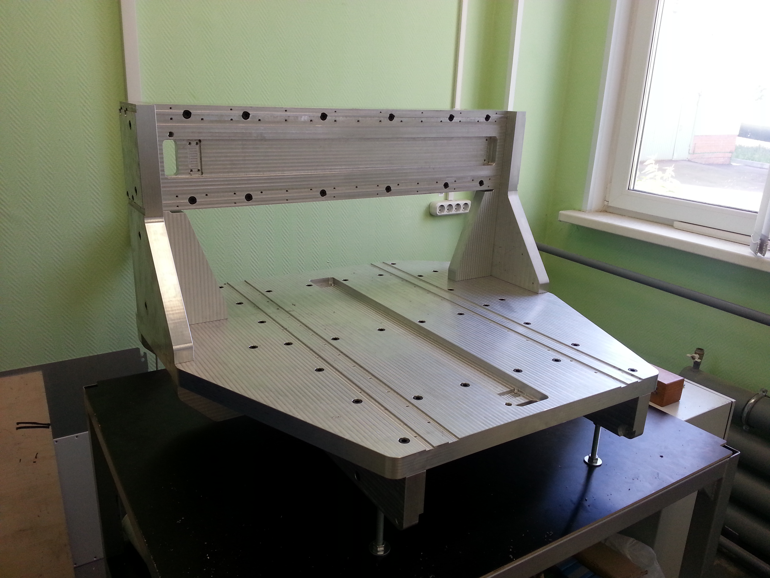

свинтил портал геометрия непонравилась чтото непонятное сним произошло в итоге кинул на станок в сборе и пыльнул поверхности под рельсы.

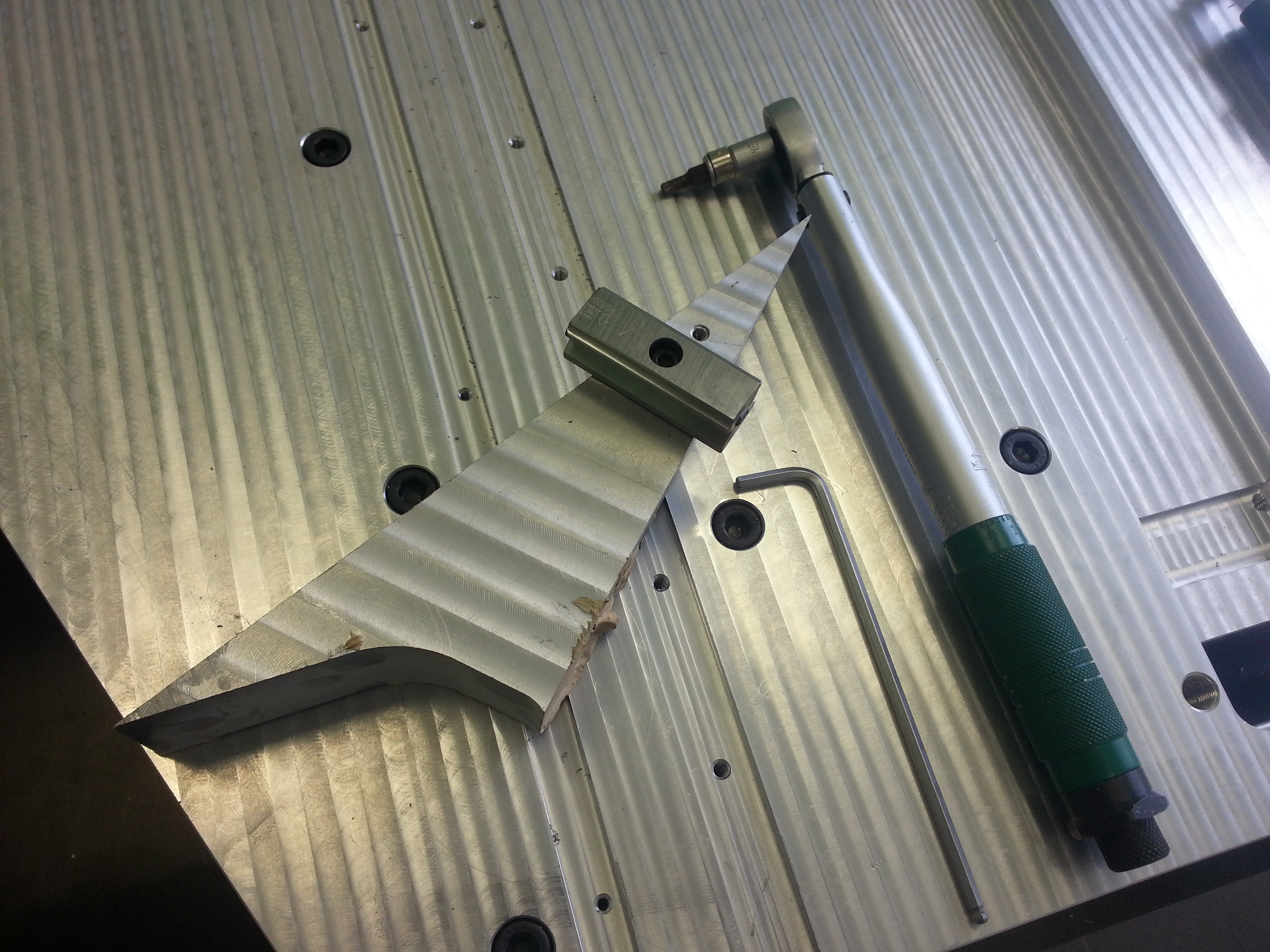

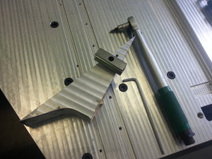

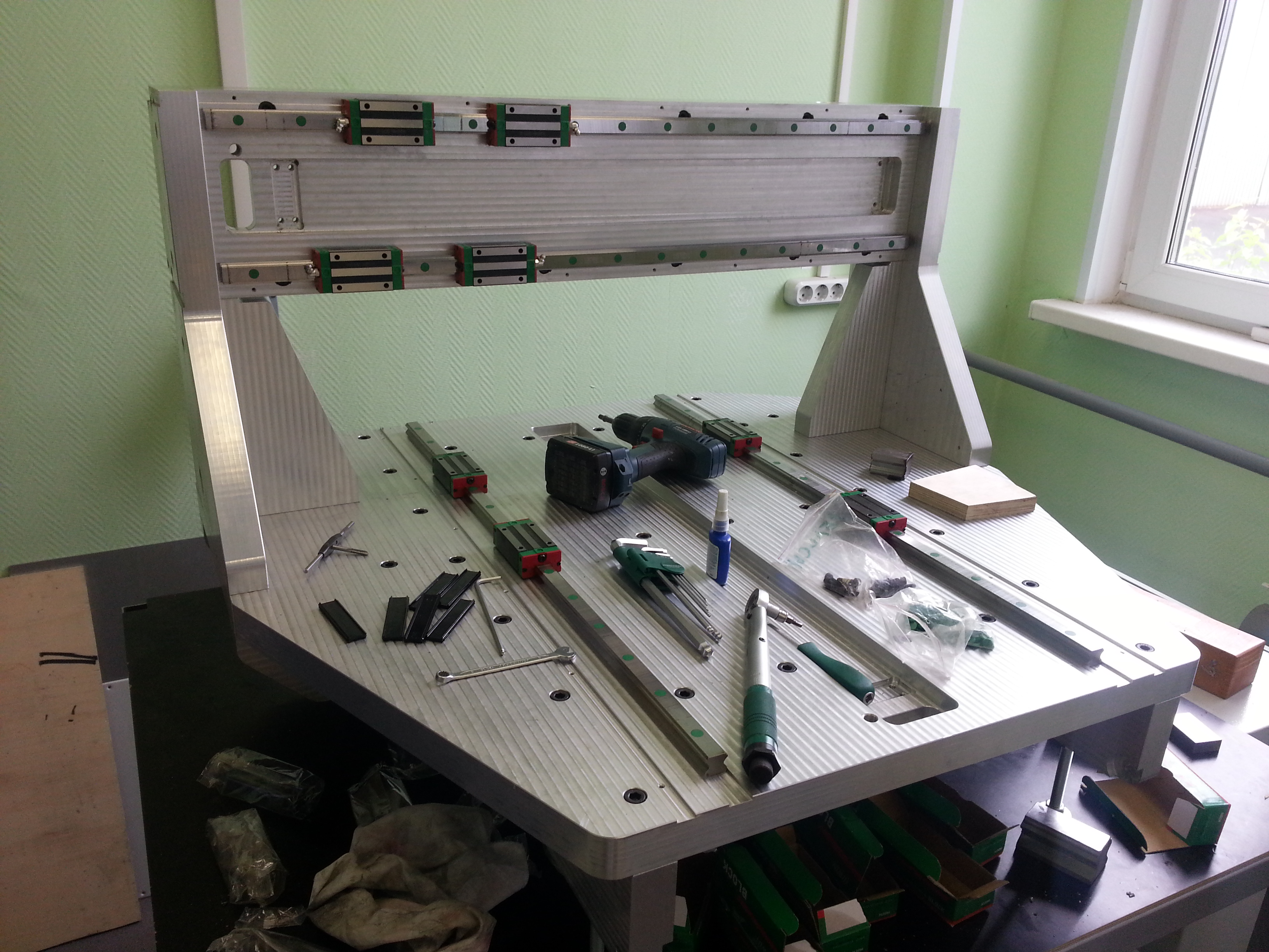

сборка продолжается понемногу. чтоб понять насколько тянуть рельсы подобрал момент на тестовом обрезке.

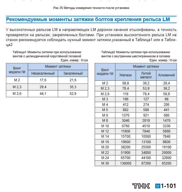

frezeryga писал(а):чтоб понять насколько тянуть рельсы подобрал момент на тестовом обрезке
А разве в даташите усилие затяжки не указывается?
Сообщения: 21923
Re: чпу фрезер 600х400 по металлу
mhael писал(а):А разве в даташите усилие затяжки не указывается?
Усилие затяжки в ал. сплав? :)

UAVpilot писал(а):Усилие затяжки в ал. сплав?
Да, что-то я не подумал, что тест был не в отношении рельс, а в отношении люминя ;)
угу https://tech.thk.com/ru/products/pdf/ru_b01_089.pdf#13

Сообщения: 34042
При таком расположении рельсов можно было в рельсах нарезать резьбу и затянуть через Ал болтами.
Сообщение TAV »
Зачем нарезать есть исполнение с резьбой, крепление снизу винтом сквозь станину.

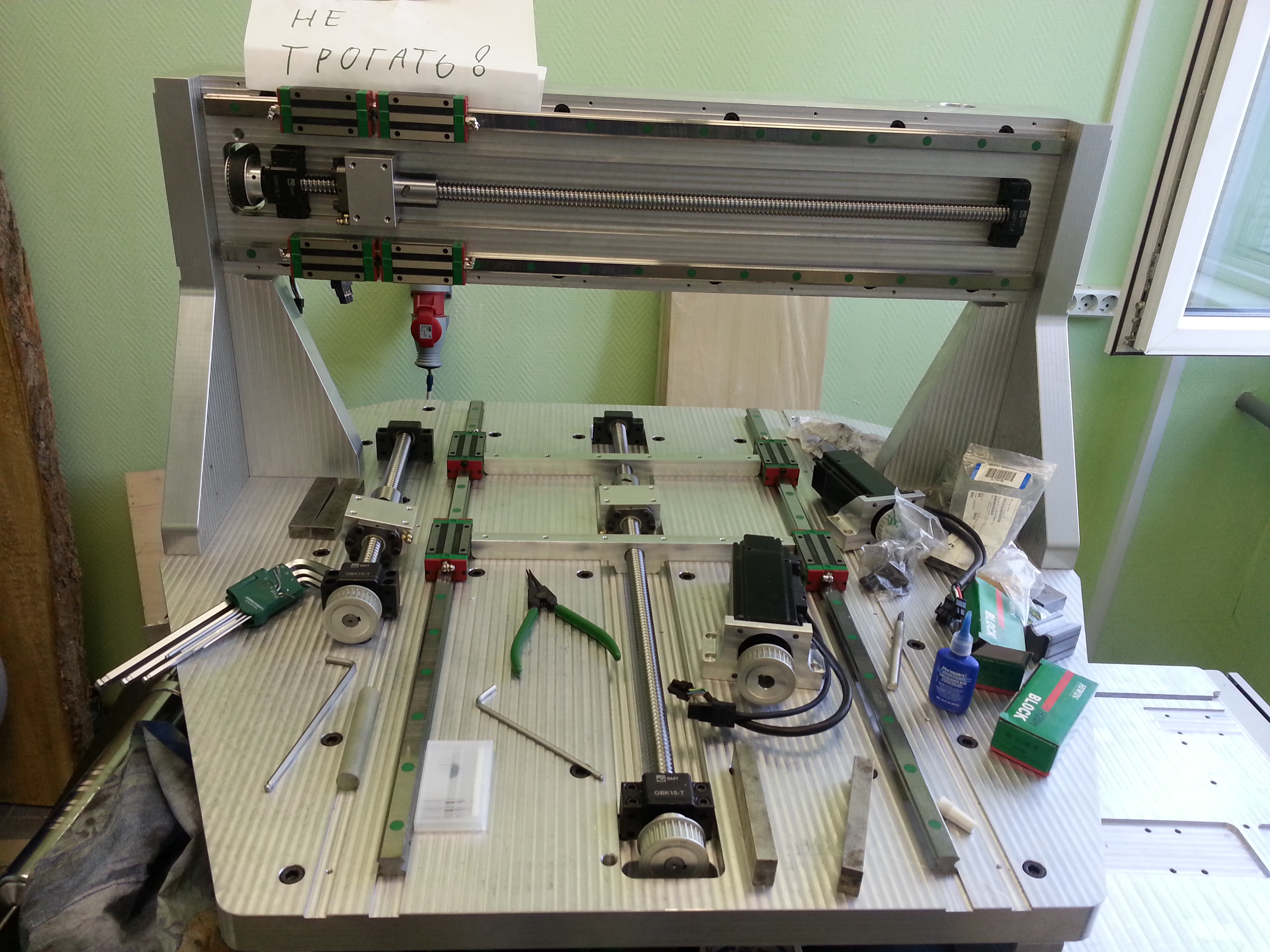

Сообщения: 13713

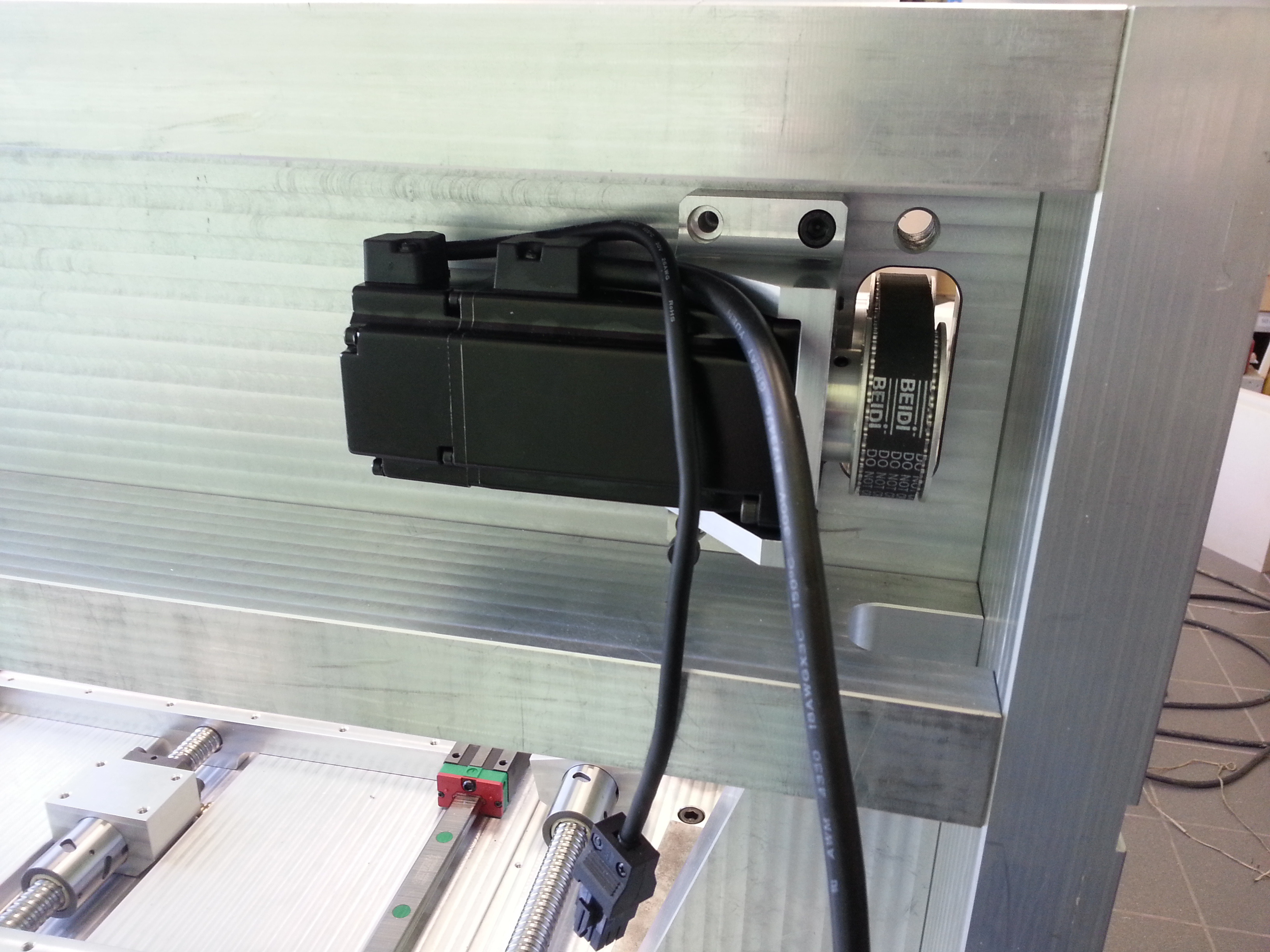

сборка продолжается потихоньку времени на станок мало но потребность в этом станке постоянно растет. основная электроника куплена сервы дельта на 400вт на ось Z взял серву с тормозом чтобы ось не падала. шпиндель будет ELTE AF100 2.2квт водяной частотник дельта векторный. пощупал на выставке стойку балтсистем возникло желание поставить себе ие. но чтото обсуждений на форумах по ней совсем нет но насколько слышал что ето лутшее из российских стоек. стойка интересна в основном изза всех ие функций нормального чпу надоже когдато осваивать это дело.
