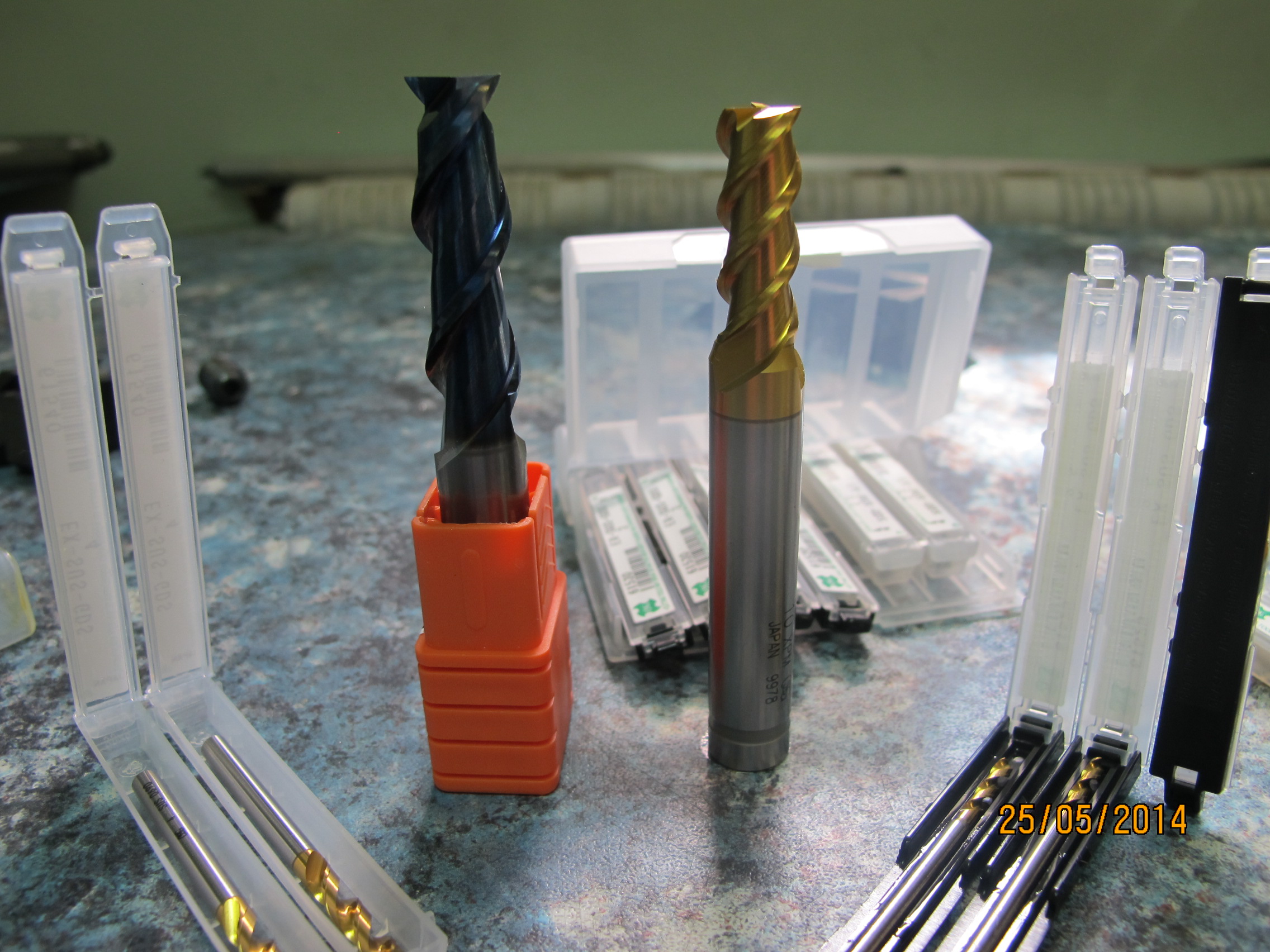

Приехало добро :)
Прижимы класс, держат прилично :good:
Бонка с обычной метрической резьбой М12
Разжился фрезками и сверлами, взял одну Длску на 12 мм
Всё ипонское :)
