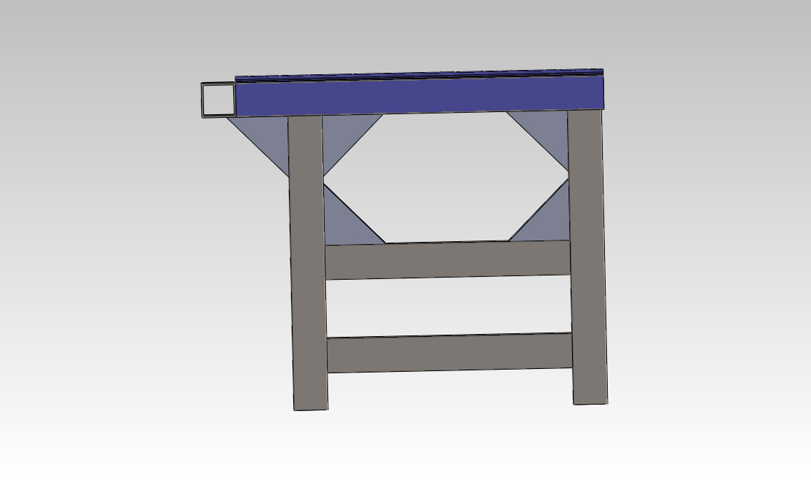

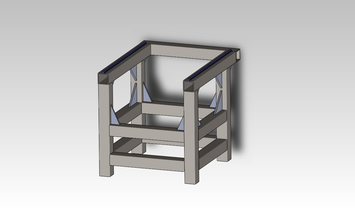

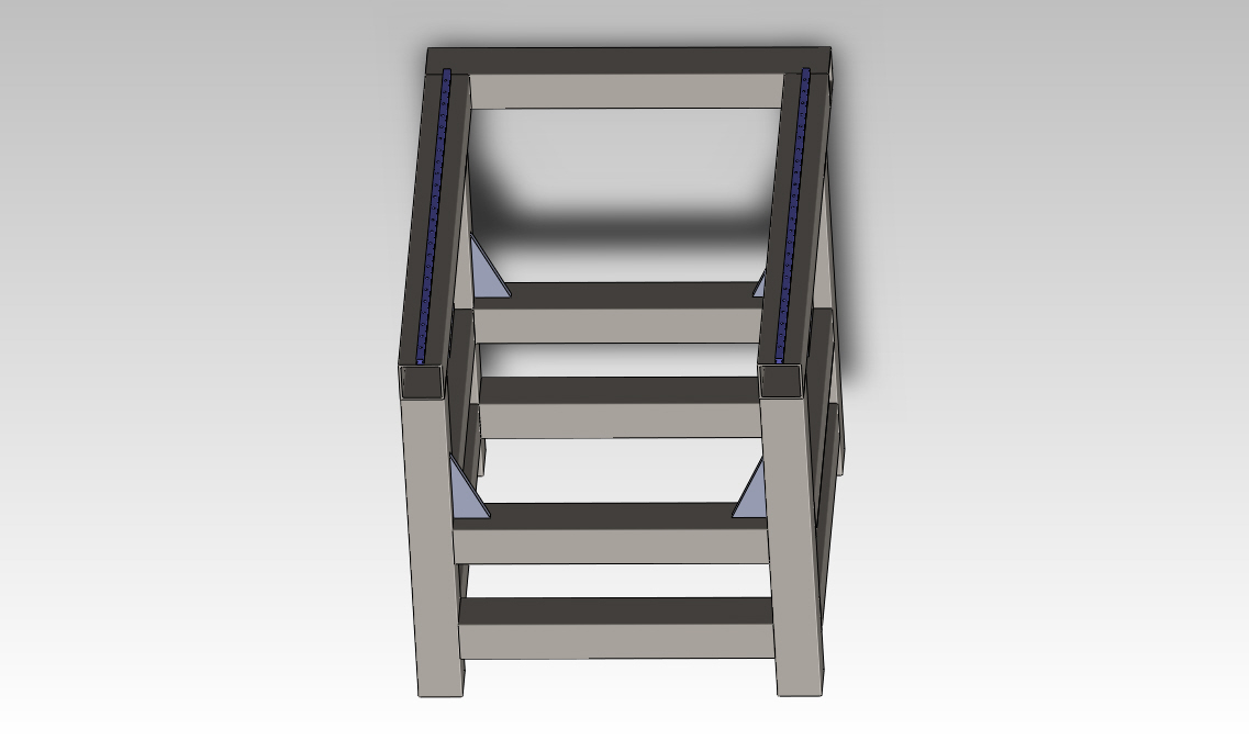

Добрый День всем станкостроителям и им сочувствующим :)

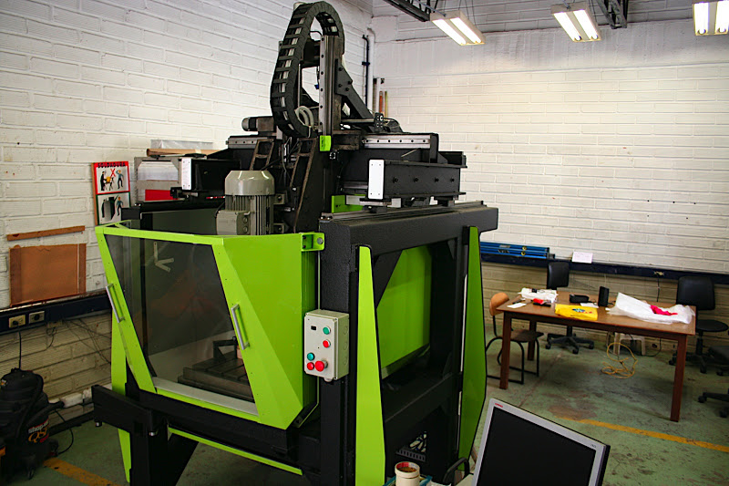

После Ваших замечаний решил немного переработать свою концепцию. Выкладываю Фото.
Остальное в процессе.
Сборка 1 с усилением.JPG (4063 просмотра) <a class='original' href='./download/file.php?id=26651&mode=view' target=_blank>Загрузить оригинал (105.77 КБ)</a>
Сборка 1 вид сверху.JPG (4063 просмотра) <a class='original' href='./download/file.php?id=26652&mode=view' target=_blank>Загрузить оригинал (94.21 КБ)</a>
Сборка 1 вид с боку.JPG (4063 просмотра) <a class='original' href='./download/file.php?id=26653&mode=view' target=_blank>Загрузить оригинал (78.37 КБ)</a>
в итоге должно получиться вот так. (4063 просмотра) <a class='original' href='./download/file.php?id=26654&mode=view' target=_blank>Загрузить оригинал (150.13 КБ)</a>

Re: Портальный Фрезер мое видение - МЕЧТА - Концепция - Ста
Если рельсы поставить по ближек стенкам профиля, может стать чуть по жестче.
Все будет вариться? Как будешь отпускать и обрабатывать потом? Какой профиль?

Nick писал(а):Если рельсы поставить по ближек стенкам профиля, может стать чуть по жестче.
Профиль 140х140х8.
Варить все или частично еще не решил. Если варить все сплошняком то потом надо будет отпускать всю станину, а это проблемно. Может прихватить при сборке а потом боковыми пластинками на болтах?
Что то мне уже самому не нравится данная идея. Все таки прав был UAVpilot может для стали лучше сразу взять старый фрезер типа 676 и его очпушить..
В общем я сам в раздумьях. В любом случае, в ближайшие два месяца меня не будет дома, уеду в Тюмень на монтаж оборудования по основной работе. За это время и определюсь.
TAV писал(а):Работать на нем при такой компоновке не очень удобно, я имею ввиду закрепление заготовок, оснастки, точное выставление деталей и прочее.
Согласен полностью, в общем то нечего возразить. Если все же остановлюсь на данной компоновке то в защитном фартуке по бокам, буду делать здвижные шторки что бы иметь возможность контроля положения детали.
именно для такой компоновки придуманы "выдвижные" столы - рядом со станком есть "сервисная зона", куда из станка "вытягивается" стол для установки/снятия деталей. В самом станке стол фиксируется опусканием на станину(базовая поверхность) и фиксаторами. На больших станках этот столик является частью оси X.
