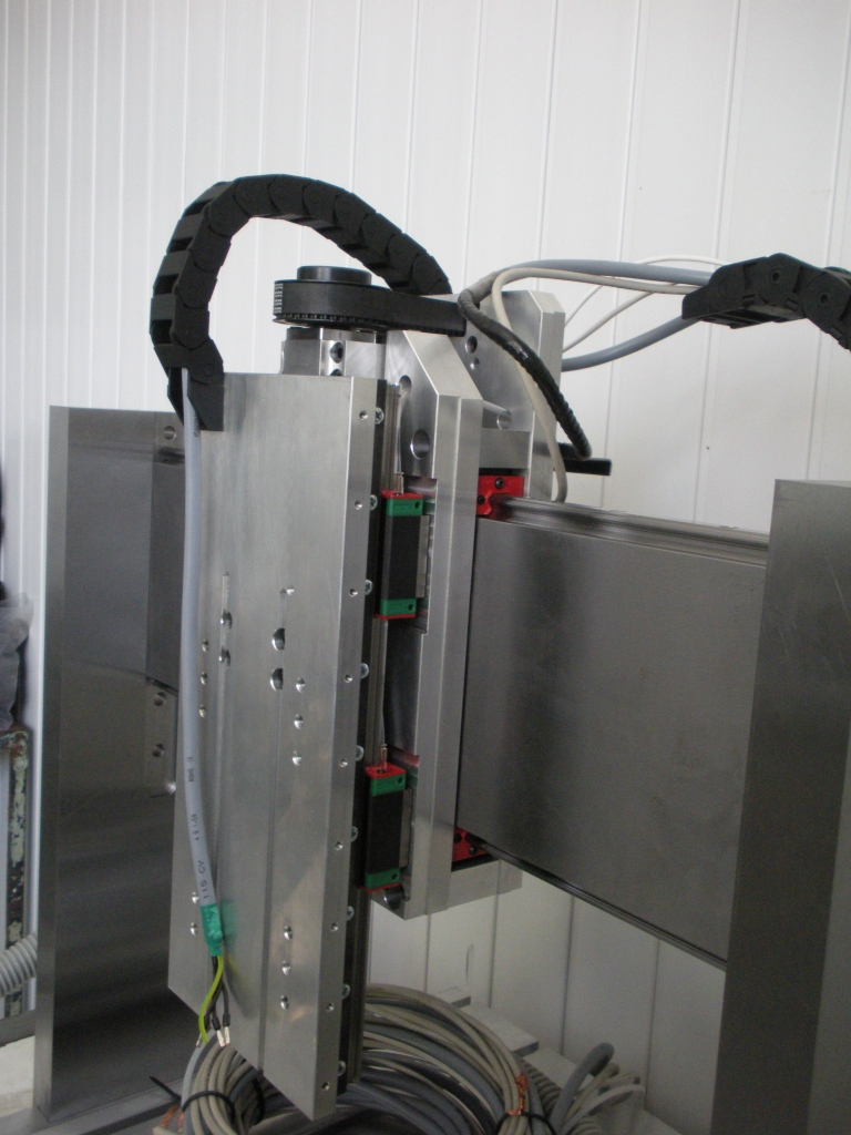

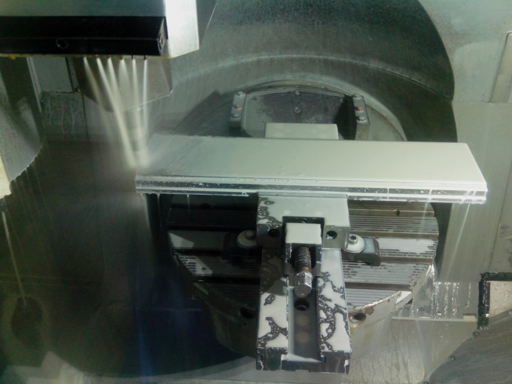

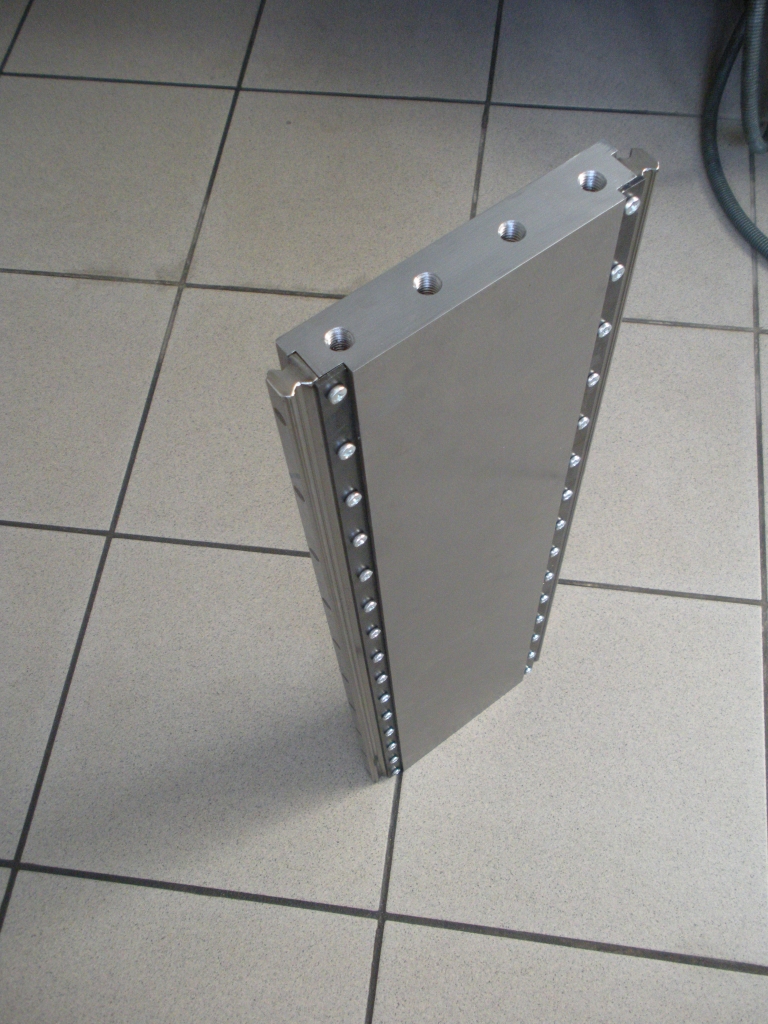

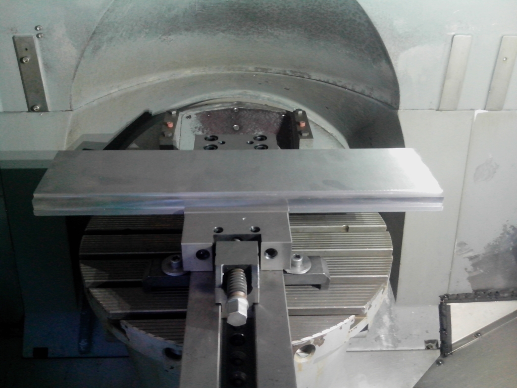

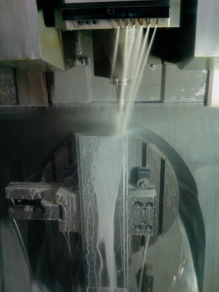

Вчера освободился станок на часик, и доделал последнюю деталь.
Сегодня был мучительный день, вручную нарезать 50 отв. М4. Не обошлось без жертв, сломал два метчика которые успешно высверлил.
Завтра полностью соберу железо. По плану на следующей неделе будет пробный пуск.

Shishio Makoto писал(а):Вчера освободился станок на часик, и доделал последнюю деталь.
а чем он у вас так занят? :)

Shishio Makoto писал(а): вручную нарезать 50 отв. М4
а станок такого не могет?

Fisher писал(а):а станок такого не могет?
Может, но у меня фрезы и метчики для станка только М6.

aftaev писал(а):а чем он у вас так занят?
Работой. :thinking:
И в последнее время резал только дюраль, а мы стружку сортируем ;)

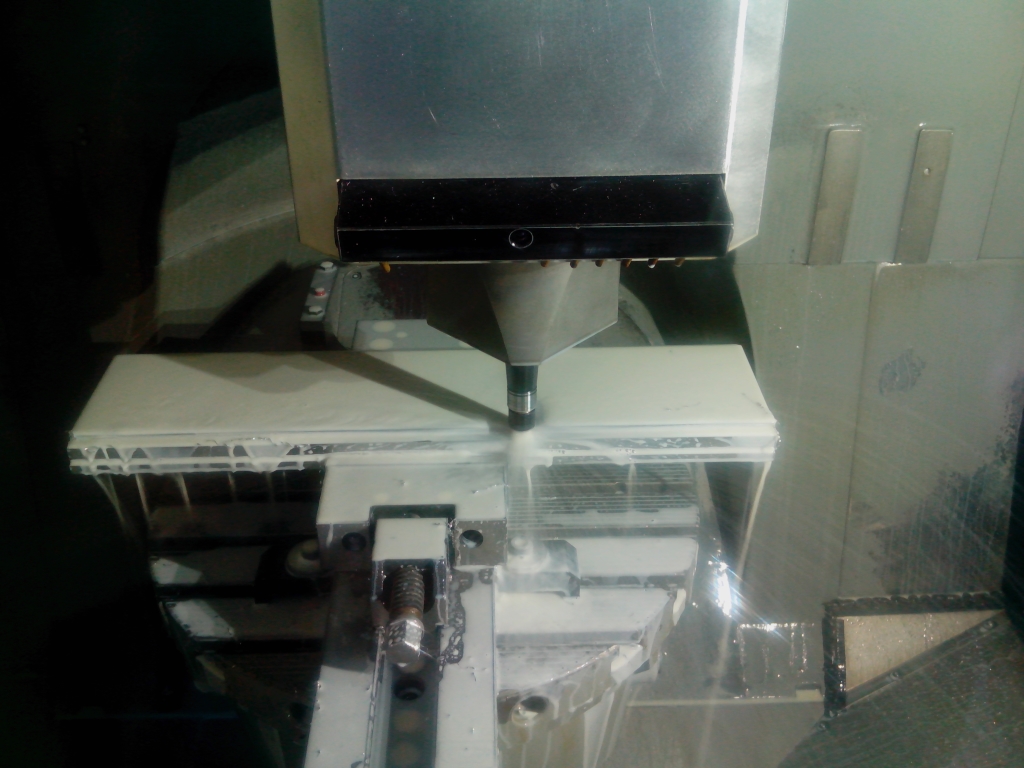

Re: Дюрале-Стальной портальчик
Shishio Makoto писал(а):Работой.
ты вебкамеру приделай к станку мы подсматривать будем в онлайне :)
Shishio Makoto писал(а):И в последнее время резал только дюраль, а мы стружку сортируем
Ал стружка спросом шибко не пользуется, она не хорошо переплавляется :)
А режишь Ал на каких режимах? Подача, обороты, съем за проход, ф фрезы?

aftaev писал(а):А режишь Ал на каких режимах? Подача, обороты, съем за проход, ф фрезы?
По режимам трудно сказать, все зависит от типа детали, от вылета фрезы... Для примера, черновая обработка, фреза диаметром 63мм, обороты 4000-4500, подача 2000-3000 мм/мин, глубина миллиметров 3-5, перекрытие 80%

А сколько зубов у фрезы и мосчЬ шпинделя?

aftaev писал(а):А сколько зубов у фрезы и мосчЬ шпинделя?
6 пластин, мощность шпинделя 18 кВт

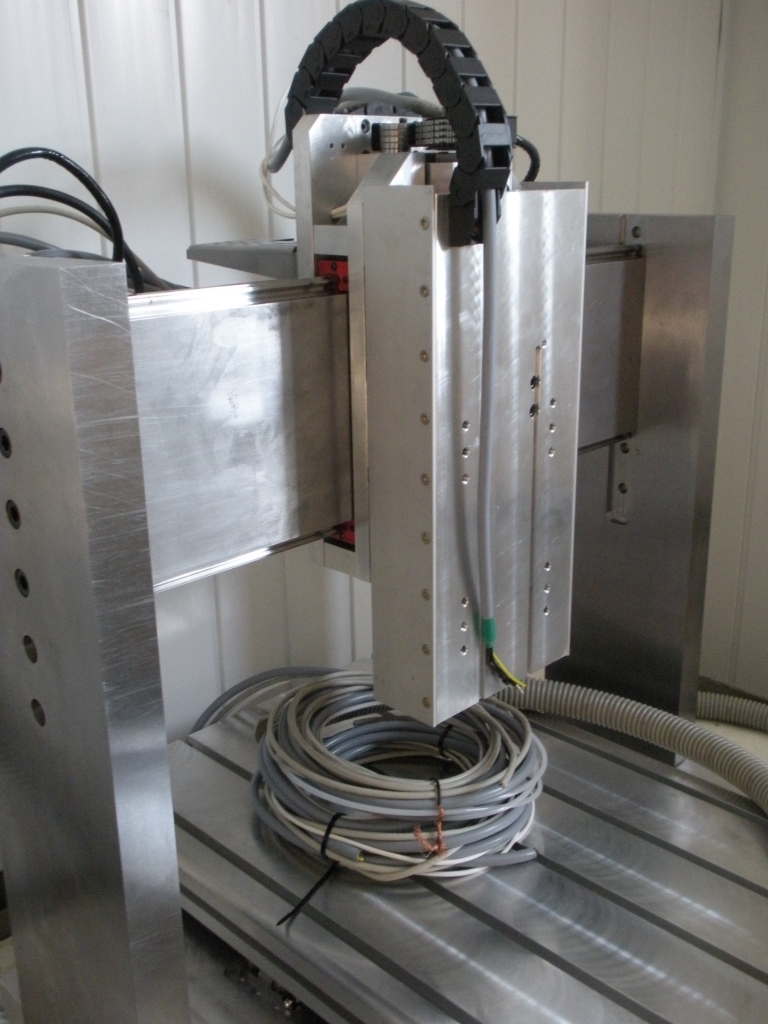

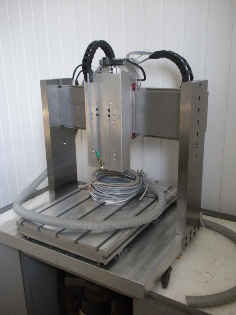

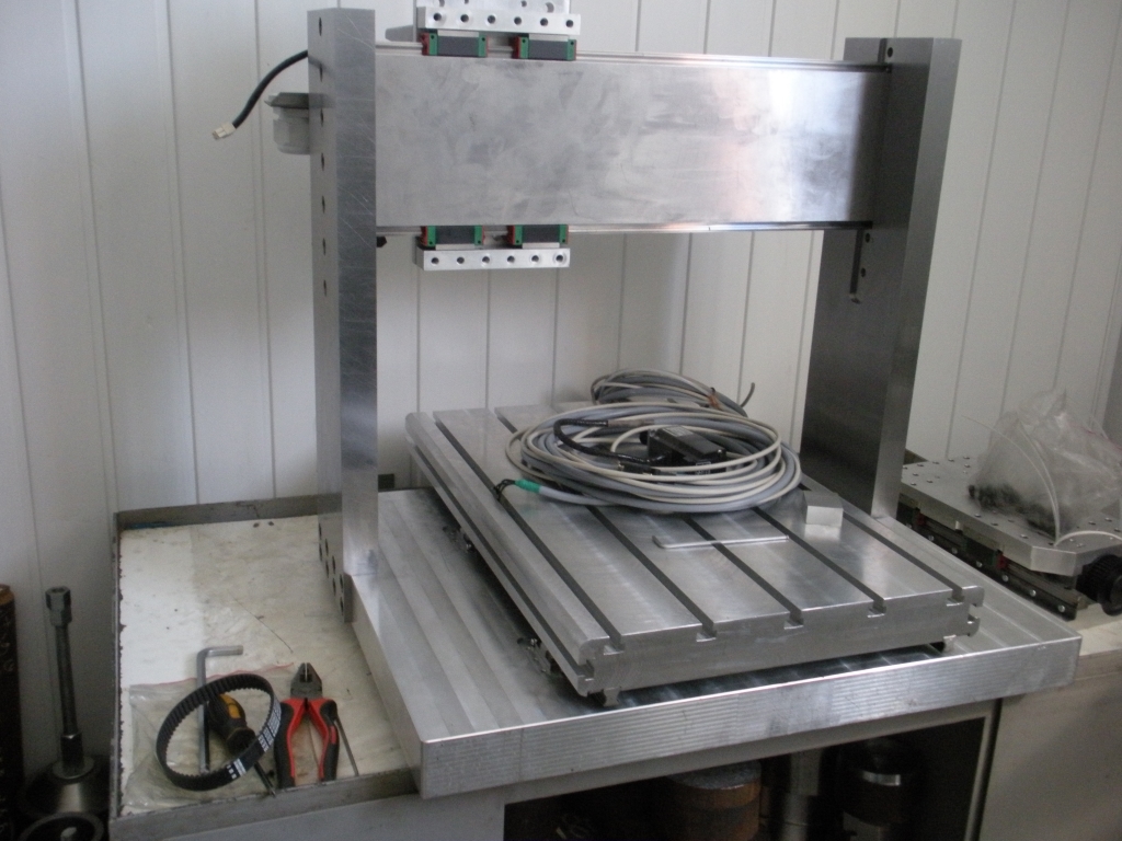

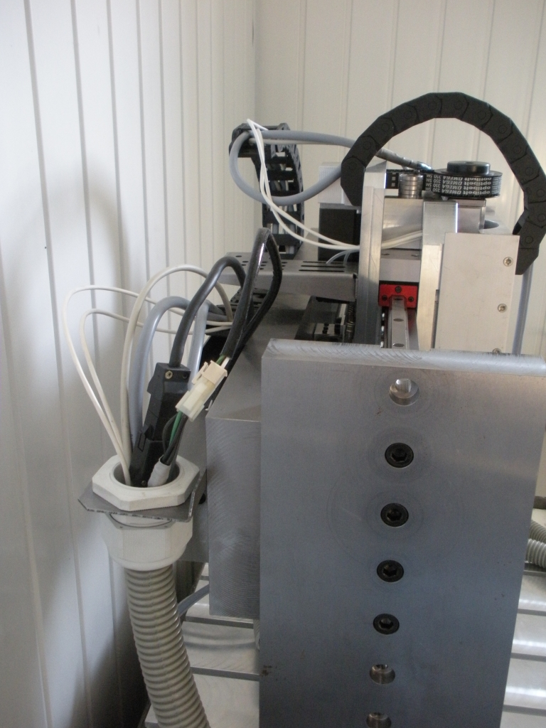

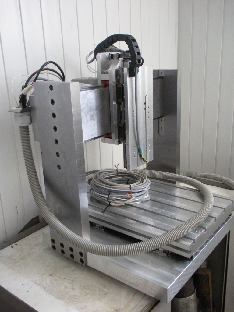

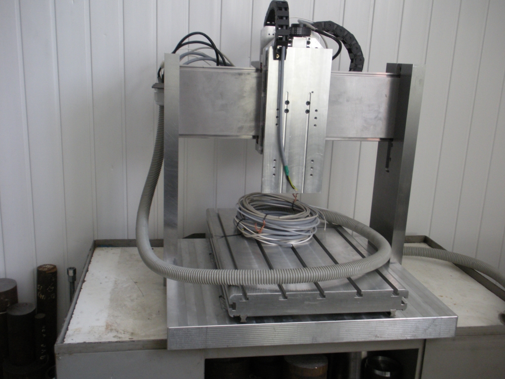

Железо собрал. Осталось навести порядок в проводах. Смазку буду ставить когда перевезу домой (к сожалению это не скоро будет).
Класс :good:
Сколько весит в итоге?
Дмитро
Сообщения: 857
Репутация: 1139
Откуда: Киев
Сообщение Дмитро »
Nick писал(а):Сколько весит в итоге?
Сам уже не подниму. Если верить SW, почти 190 кг.

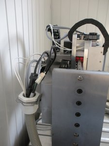

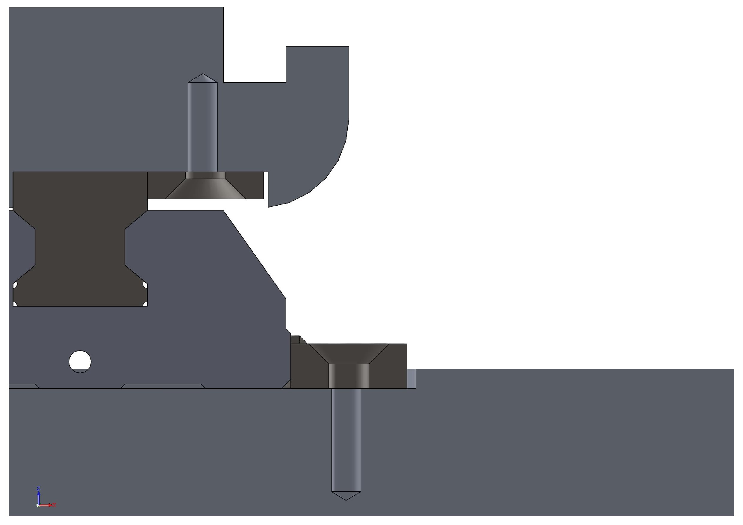

Пока железо стоит, жду фильтр для приводов, без него kflop зависает.

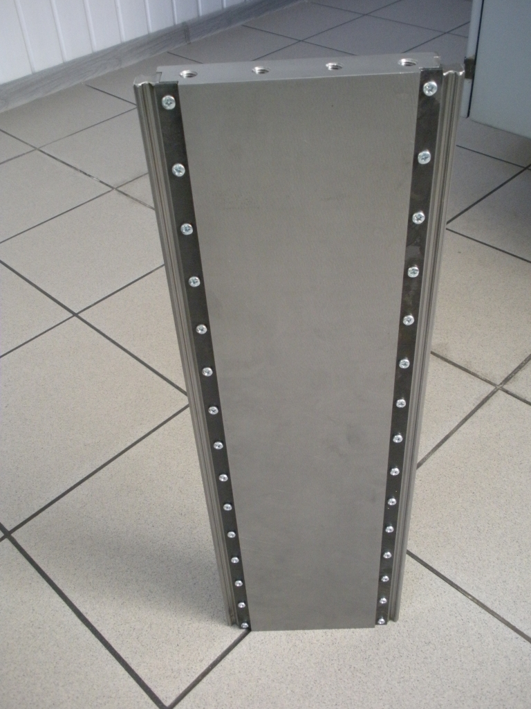

Покажу как у меня прижимаются направляющие и каретки.
Отверстия смещены на 0.3мм и с помощью винта впотай, планка прижимает направляющие и (или) каретки. Не надо фрезеровать никаких пазов и прижимов с углами.

Shishio Makoto писал(а):Пока железо стоит, жду фильтр для приводов, без него kflop зависает.
у меня не зависал без фильтра. ЮСБ шнурок покупал самый короткий и с фильтром на шнурке.

aftaev писал(а):у меня не зависал без фильтра. ЮСБ шнурок покупал самый короткий и с фильтром на шнурке.
Использовал шнурок какой был в комплекте. Как только поставил сетевой фильтр на привод работает замечательно. И зависает именно тогда когда включаю двигатель или когда он уже включен.

aftaev писал(а):ЮСБ шнурок покупал самый короткий и с фильтром на шнурке.
Поддерживаю. Только колечко-фильтр сам нацепил.
